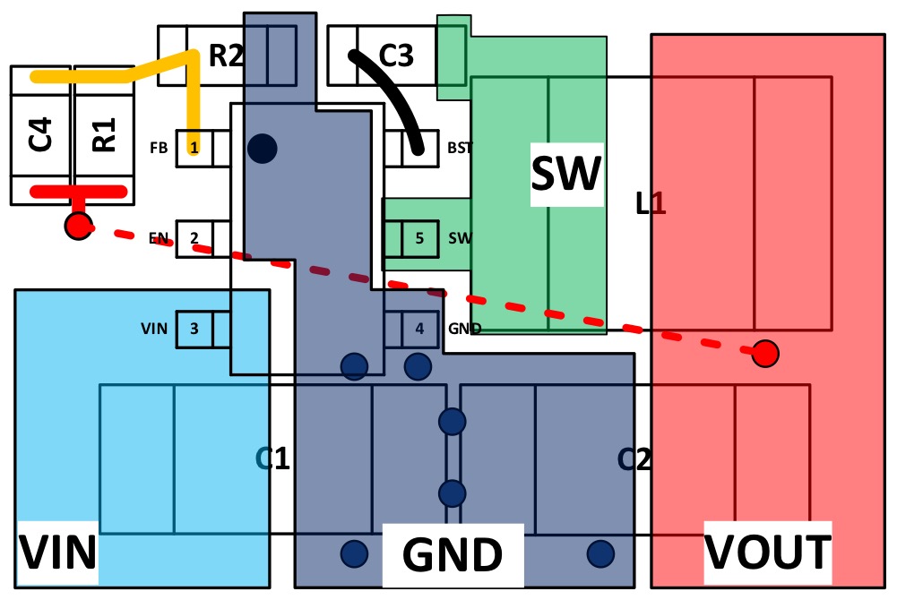

Das modernste Bauteil für Buck dürfte der AP63205 (Diodes) sein,
einfacher geht es wirklich nimmer, guter Wirkungsgrad und EMV Reduktion
durch Frequenzjitter. Die Festspannungsversion ist auf 1% genau und
entfällt natürlich der FB-Spannungsteiler. Somit würde rein elektrisch
sogar eine PCB mit einseitigem Kupfer reichen (siehe Bild). Bei Digikey
ca 1€.

Durch diesen ziemlich extremen Spannungsereich mit recht geringer
unterer Spannungsgrenze wird das schon wieder relativ anspruchsvoll. Das
wirst du aber sehen, wenn du diese Werte dann mal in die Formeln im
Datenblatt einträgst.
Willi S. schrieb:
> der AP63205
Sieht recht schnuckelig aus. Da muss ich mir mal einen hertun.
> Somit würde rein elektrisch sogar eine PCB mit einseitigem Kupfer reichen
Und einem Fädeldraht für die Feedbackleitung... ;-)

von Willi S. (ws1955)
Lothar M. schrieb:
> Dazu noch ein aktuelles Wort aus der Praxis im
> Beitrag "Schaltregler Fehler einbauen"
Jetzt hast du mich echt verwirrt, aber du hast Recht!!!
FB muss verbunden sein, mit oder ohne Teiler.
So ein Forum ist schon was tolles, wenn einige mitdenken...

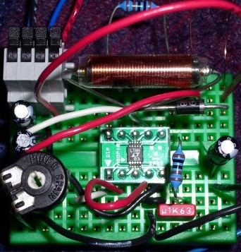

LM3488 kommt mir in den Sinn, wegen dem externen Schaltelement. Wenn man
das beim Basteln frittiert, ist die Reparatur einfacher.
Außerdem gibt es auch für dieses Bauteil ein Evalboard.
von Maxim B. (max182)
mit 0,65 mm Raster! Das ist "bastlerfreundlich".
von Marcus H. (Firma: www.harerod.de) (lungfish) Benutzerseite
Maxim B. schrieb:
Oookay, halber Gummipunkt für Dich. Aus meiner Sicht ist 0,65mm
Grobmotorik.
Aber Du hast schon Recht, wir brauchen dringend einen neuen Thread aus
der Kategorie "Hocheffiziente Schaltwandler auf Steckbrettern". ;)
