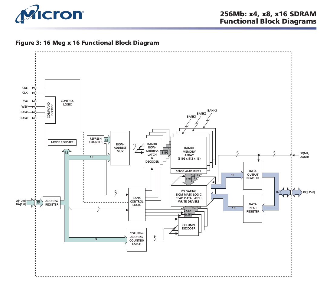

Naja, DDR-SDRAM sind sehr modern, single data rate eher weniger. SDR
SDRAMs machen halt da Sinn, wo man mit einem FPGA keine DDR I/Os hat.
Moderne und auch viele aeltere FPGAs haben jedoch wirklich gute DDR I/O
Ressourcen.
Und in wieweit das wirtschaftlich Sinn macht und wie gut SDR SDRAMs
verfuegbar sind: keine Ahnung. Bei neuen Designs wuerde ich nie auf die
Idee kommen SDR SDRAMs zu verwenden.
Edit: Gerade auf dem Spartan 6 Board ist es ueberaus unsinnig diesen SDR
Speicher zu nehmen. Der Spartan 6 kann wunderbar mit DDR2 SDRAM umgehen.

So wie ich gehört habe, sind SDR-RAMs deutlich einfacher in der
Ansteuerung. Vielleicht sind die Boards mit SD-RAM aus
Anfängerfreundlichkeitsgründen mit SD-RAM ausgestattet.
Ich will das RAM des Spartan-6 verwenden und denke, dass nach 10 Jahren
irgend jemand mal einen Treiber dazu geschrieben hat und hoffe, diesen
zu finden.

von Duke Scarring (Gast)
> Ansteuerung.
Ja und noch einfacher sind DRAMs.
Wenn man verstehen will, wie das Ganze funktioniert, empfehle ich dort
mit den Datenblättern anzufangen. Da sind die Grundlagen noch ausfürlich
erklärt.
Bei den nachfolgenden Systemen (SDRAM -> DDR-RAM -> DDR2) wird oft nur
noch auf die Unterschiede eingegangen.
Duke
von Project MaVo (Gast)
Duke Scarring schrieb:
>> Ansteuerung.
Nein DRAM's sind komplizierter da asynchron, SRAM also Statischer RAM
dagegen ist simpler als SDRAM (synchron dynamische RAM) rsp SDR-RAM
(Single data rate ram). Mit SDRAm wurden auch speicherbänke eingeführt,
was den prefetch ermöglichte und den Zugriff auf einzelne bits
vereinfachte. DRAM's sollte man also meiden und sich für SRAM oder SDRAM
entscheiden.
von Sigi (Gast)
Nein, nur weil's nicht synchron ist, muss es
nich komplizierter sein (z.B. musst keine
Init-Sequenz implementieren werden, was aber auch
nicht sonderlich kompliziert ist).
Ich würd's eher wie Duke Scarring sehen, ein Blick
in die Datenblätter ist auf jeden Fall lohnenswert.

von Sigi (Gast)
C. A. Rotwang schrieb:
> Vielleicht hat SDRAM auch Vorteile bei random Zugriffen, da sich DDR2
> u.ä. wegen dem 4n Prefetch mit Zugriffen kleiner als ein Burst 'schwer'
> tut.
Nein, denn mit der Frequenz steigt auch leider immer die Latenz,
aber ebenso steigt der Durchsatz, einer der Vorteile bei jeder
neuen DDR-SDRAM-Familie.
von C. A. Rotwang (Gast)
>> tut.
Nein, ist keine Frage der Taktfrequenz sondern eine Frage der
Speicher-Architektur, die Frequenzbereich sind für die versch. Speicher
sogar überlappend, einfach mal die Grundlagen der Speicherarchitekturen
nachschauen. Oder ein Blick ins Datenblatt werfen
https://de.transcend-info.com/Support/FAQ-296
https://de.wikipedia.org/wiki/Dynamic_Random_Access_Memory#Prefetch
https://www.winbond.com/resource-files/w9864g6jt_a03.pdf
Letzterer sollte  der vom Trenz Max1000 Board sein
Der Durchsatz steigt eben nur bei Zugriffen mit minimalen Burstlängen,
bei Einzelwortzuigriffen steigt er sogar. Und je nach Anwendung fallen
die Daten eher mit inkrementierender Addresse oder "hin und Her an
(CPU-Arbeitsspeicher, Interleave bei ECC zur Burstfehler Konvertierung
(CD-ROM), Butterfly-Filter).
Das könnte also ein szenario sein, wo SDRAM gegenüber DDR2 und Konsorten

von Carl (Gast)
Das Blockschaltbild des MT48LC16M16A2 deutet schon seine Komplexität an.
Nee, die Komplexität wird erst an der statemachine and an den
timing-diagrammen sichtbar.So ein rechteckreiches Blockbild kannst auch
für nen Computer angegeben und deren FPGA-re-Implementierung ist auch
kein Hexenwerk.
Ja, im Vergleich zu einem CA3046 oder NE555 schon.
Aber im Vergleich zu einem DDRx-DRAM ist's nicht mehr so ein
Rieeesending.

von Carl (Gast)
Bei Micron wird's wenn ich richtig sehe unter "obsolet" geführt.
Es gibt aber noch ein Datenblatt:
https://www.micron.com/-/media/client/global/documents/products/data-sheet/dram/256mb_sdr.pdf
Wenn ich's richtig sehe, könnte der Kontroller aus dem ersten Post
vielleicht funktionieren, wenn
data_width: positive := 32;    -- host & SDRAM data width
auf 16 umstellt.
