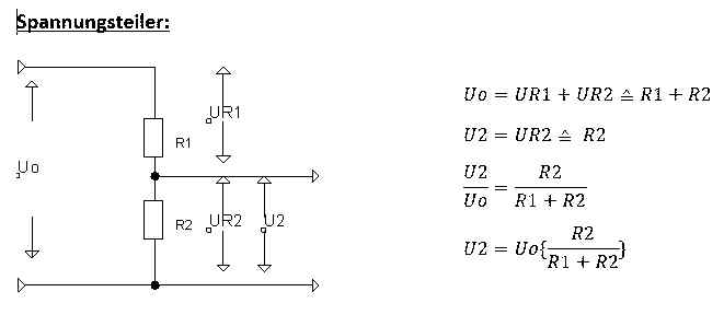

Falk B. schrieb:
> Es gilt eine Verhältnisgleichung, das ist was anderes!
> UR1 / UR2 = R1 / R2
man kann es aber als Rechenmodell so ansehen, wie ich es im Worddoc
"umgestellt hatte". Dass ein Widerstand keine Spannung ist, ist doch
klare Definitionssache. Besser wäre irgendein Analogiezeichen. Was die
Mathematiker dazu verwenden, weiß ich im Moment nicht.
Fest steht die "Proportionalität", wie Du sie schon zeigtest.
Davon wird das dann abgeleitet, auch wenn es mathematisch nicht ganz so
astrein ist.
Man ist ja für jede "Eselsbrücke", die einem die Hürde nehmen hilft,
dankbar.

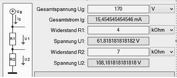

Falk B. schrieb:
> Schön daß du ein paar Zahlen in eine Website eingeben kannst. Aber der
> OP sollte lernen, wie es funktioniert. Ohne Zauber-App.
"Zauber App".

Karl B. schrieb:
>> UR1 / UR2 = R1 / R2
> "umgestellt hatte".
Nein, das kann man nicht, weil es eine falsche Vorstellung vermittelt!
Quark. Einfach nur dumme Ausreden. Kannst du du nicht zugeben, ein
Fehler gemacht zu haben?
Braucht man nicht, wenn man ganz einfach die VERHÄLTNISGLEICHUNG
benutzt.
Dann sollte man das auch so schreiben, nicht nur der Mathematik willen.
> astrein ist.
EBEN! Das braucht keiner und es führt zu einem falschen Verständnis!
Wozu also?
> dankbar.
Man kann auch irgendwann mal anfangen, es richtig zu machen. Die
Mathematik hier dahinter ist Klasse 8 oder darunter! (War es zumindest
zu meiner Zeit, wer weiß wie sehr das Leistungsniveau heute abgefallen
ist, vermutlich "harter" Prüfungsstoff in Klasse 10)

Karl B. schrieb:
> UR2 = U2 etc.
ist erst mal eine mögliche aber unbewiesene Annahme.
Falk B. schrieb:
> Karl B. schrieb:
>> oder so:
> Immer noch falsch.
> UR1 + UR2 = R1 + R2 stimmt nicht
> UR1 / UR2 = R1 / R2
ist doch der erste Satz den jeder beim Spannungsteiler lernt:
"Die Spannungen verhalten sich proportional zu den Widerständen"
der Satz ist so einfach, da muss man nichts umdeuteln!

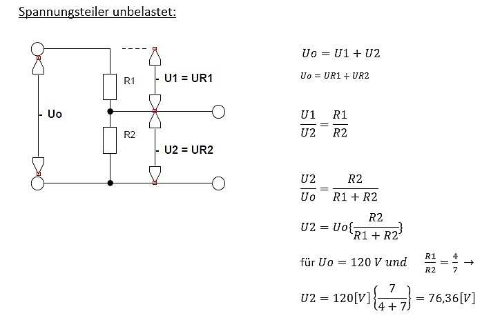

Karl B. schrieb:
> Hi,
> noch besser? ;-)
Ja, aber immer noch nicht didaktisch gut. UR1 und UR2 sind immer noch
drin, vollkommen unsinnig.
Wenn man nicht alles selber macht . . . ;-)
Umstellen von (2) nach U1
Einsetzen von (4) in (1) als Ersatz von U1
Einsetzen von (3) und 3A in (5)
Umstellen von (6) nach U2
