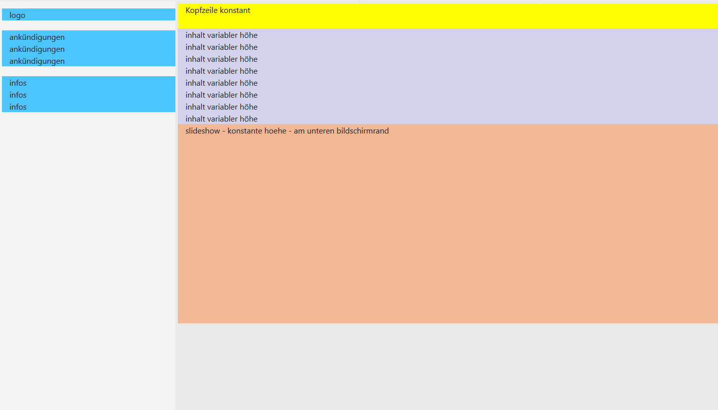

ich bin leider etwas mit CSS auf dem Kriegsfuß:
Aktuell verwende ich bootstrap 4.1.3 mit Grid-Layout.
Wie kriege ich ein vertikales Layout mit 3 Reihen auf den Schirm, bei
dem die unterste Reihe am unteren Bildschirmrand hängt?
https://getbootstrap.com/docs/4.1/layout/grid/#vertical-alignment
Das oben angeführte Beispiel funktioniert bei mir leider nicht, obwohl
das übergeordnete div die volle Höhe hat.
Aussehen sollte es schlussendlich so wie auf dem angehängten Screenshot.
Die Größe des Schirms ist statisch (Full-HD Monitor als Anzeigetafel).
Ich kriege es zwar hin indem ich die divs in der Höhe festnagle, aber
eine saubere Lösung würde mich doch sehr interessieren.
Kann mir jemand dabei helfen?
Danke schon mal, Andi

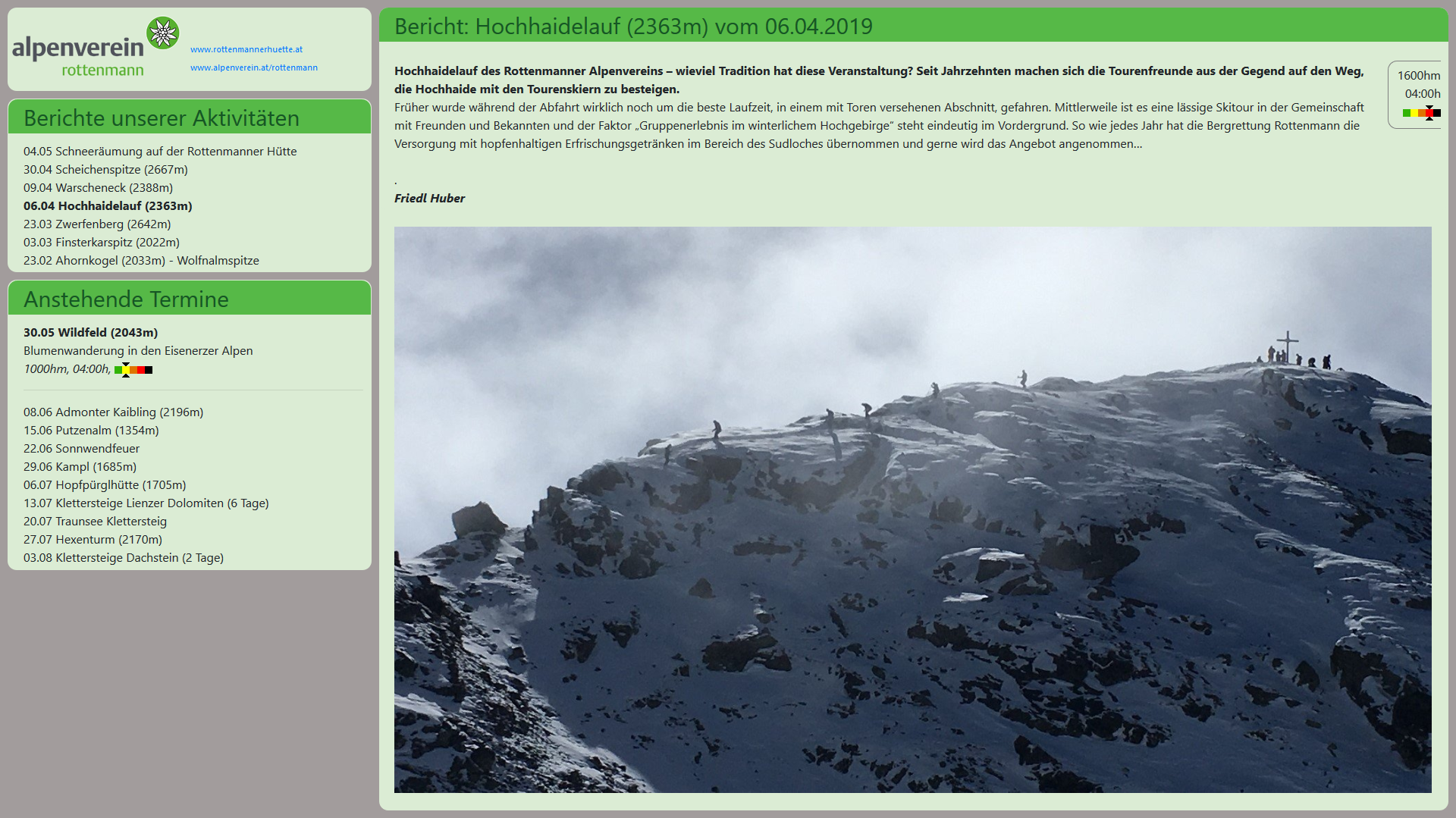

Ich baue für unseren Verein eine Schautafel mit einem Raspi + Monitor
als nicht-interaktive Anzeige.

> https://jsfiddle.net/52p7dwga/1/
Wow, so einfach :)
Werde mal querlesen um zu verstehen was du da machst.

Kurzer Zwischenbericht:
Mein Layout habe ich, auf deiner Basis aufsetzend, in kurzer Zeit genau
so - und zwar pixelgenau - wie ich es mir vorstelle hingekriegt.
Ok, ein wenig Feinschliff ist schon noch notwendig.
Mit bootstrap war ich aber knapp vorm aufgeben.
