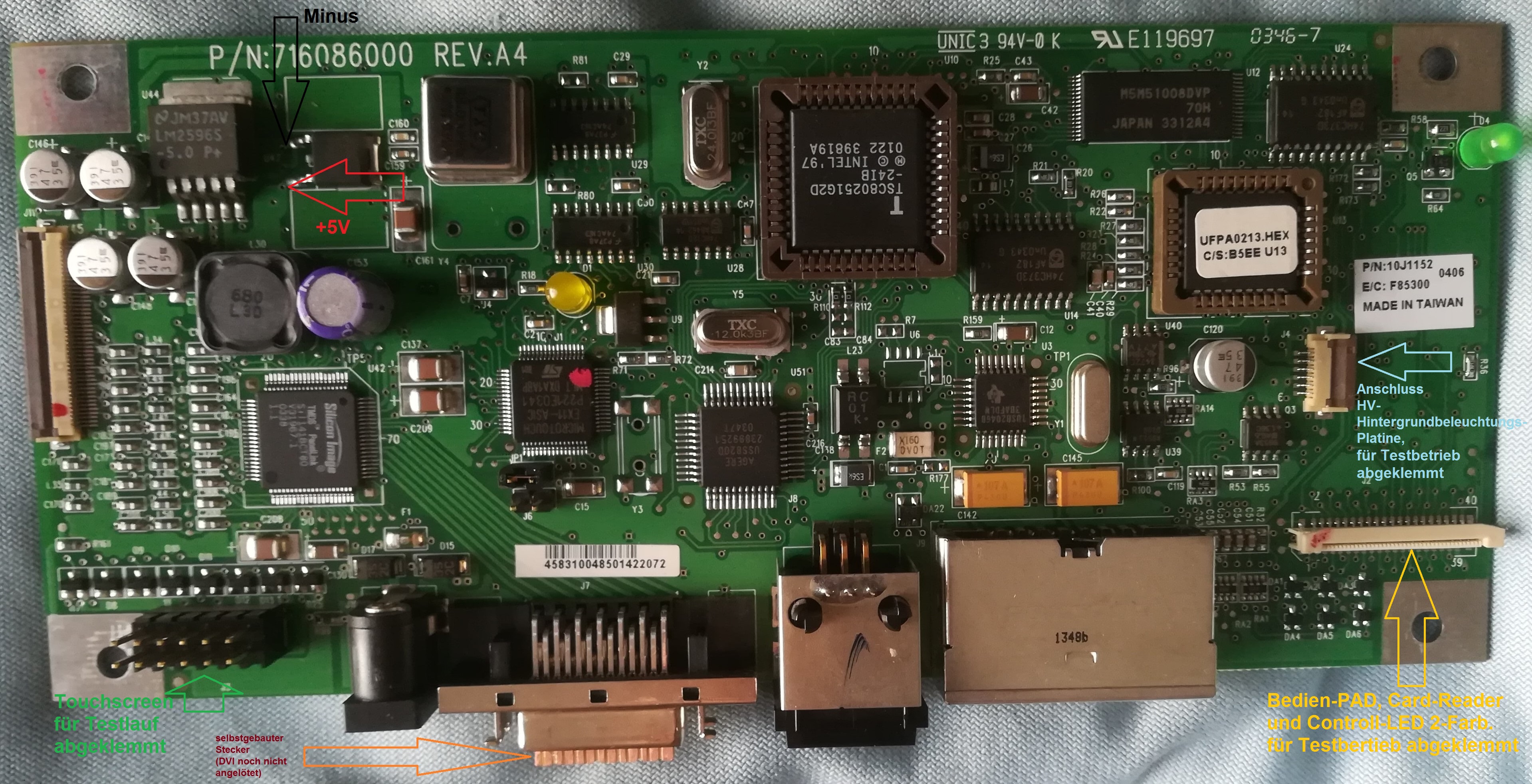

lässt sich dieses 12V-Monitorboard aus einem TFT-Monitor (siehe Anhang)
wohl auch direkt mit 5V betreiben?
Dort sehe ich links oben einen LM2596S-Spannungswandler für 12V nach 5V.
Dieser Spannungswandler soll dann sozusagen 'übergangen werden'.
Da mir 5V (mit Upconverter aus der 3,7V-Spannung eines Li-Ion-Akkupacks
erzeugt) direkt zur Verfügung stehen, möchte ich diese Spannung lieber
direkt verwenden, statt den Umweg über 12V zu gehen.
Die Hauptfragen lauten nun, kann man versuchsweise am Ausgang des
LM2596S einfach direkt 5V mit ausreichendem Strom einspeisen und kann es
sein, dass andere Teile des Controllerboards doch 12V benötigen?

RE4 schrieb:
> kann es sein, dass andere Teile des Controllerboards doch 12V benötigen?
Normalerweise werden die 12V für die Hintergrundbeleuchtung benötigt.
Es kann aber sein, dass es da noch Abhängigkeiten gibt, also dass z.B.
die 12V überwacht werden und der Rest nur läuft, wenn die 12V vorhanden
sind.
Wahrscheinlich gehts mit ausprobieren wirklich am schnellsten...
Ich würde aber sicherheitshalber nochmal prüfen, ob es wirklich 5V sind.
Nicht dass du das ganze Board grillst, weil es z.B. 3,3V hätten sein
sollen.

Wolfgang R. schrieb:
> Das Controllerboard könnte funktionieren, nur manche Displays benötigen
> 12V für das Backlight...
Das HV-Backlight soll sowieso abgeklemmt werden (soll durch LED ersetzt
werden).
Wird vorher getestet, Danke für den Tip!
> sind.
Das müsste man dann ausprobieren.
Macht der LM2596S mit, wenn er ausgangsseitig 5V sieht, eingangsseitig
aber keine 12V?
(oder den LM lieber vorher irgendwie abklemmen?)
> aber keine 12V?
Macht er nicht. Du kannst die 5V wahrscheinlich ruhig von hinten rum
anlegen, das macht dem Chip nichts aus (für den LM2576 weiss ich das mit
Sicherheit, da bereits gemacht).

Habe es nun ausprobiert, das Display selber läuft problemlos mit 5V.
Die Hintergrundbeleuchtung, die ich abgeklemmt habe, benötigt
tatsächlich 12V.
Das Display verbraucht, wenn es direkt mit +5V betrieben wird und die
Hintergrundbeleuchtungsplatine und der Touchscreen abgeklemmt sind,
ungefähr 2,8W.
