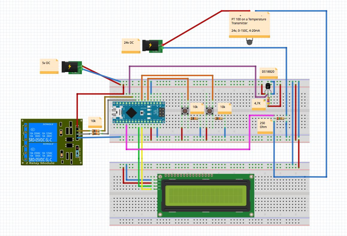

Zeige zu deinem Steckbild mal den Schaltplan, damit man sieht, was das
werden soll.

von Matthias M. (sturze)
> werden soll.
Hallo Wolfgang, Danke erstmal dass du dir Zeit nimmst.
Dein Vorredner hatte recht, das ist mein zweites Bastelobjekt und ich
hab bis jetzt mit Elektronik nicht sonderlich viel vorwissen.
Deshalb muss ich auch gestehen, ich hab keinen Schaltplan....
Hab das Stück für Stück dazu/aufgebaut. Das ist ja gerade Toll an den
fertigen Bausteinen, dass man das mehr oder weniger problemfrei
verbinden kann (so als neuling wie ich).
Würde aber natürlich gern einen Zeichnen, wenn uns das hilft das Problem
zu finden! Nur das zählt! Will ja nicht dumm sterben.

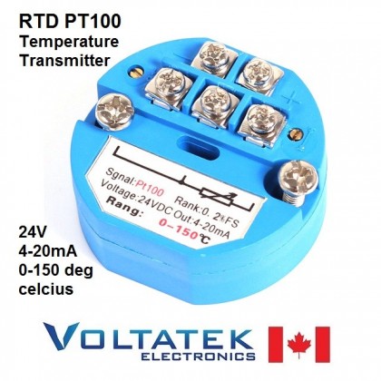

Wie mach ich das mit dem Aruduino? Oder die Bauteile wie den
Messwandler(das Blaue ding, hab ich auch angefügt als Bild) und das
Relay?(da sind ja auch kleine Bauteile drauf, die seh ich zwar aber weiß
nicht was es ist...) kann ich das vernachlässigen und als "Objekt"
einzeichnen? Oder kann man das irgendwo her bekommen?

von Walta S. (walta)
> Wie gesagt, Schaltplan hab ich (aktuell noch) nicht.
Auf der zweiten Ansicht deines Fritzing Programms befindet sich der
Schaltplan und auf der dritten die Platine.
Ich würde empfehlen mit der Steckbrett Ansicht erst gar nicht zu
arbeiten.
Walta

von K. S. (the_yrr)
> werden soll.
das kann man auch aus dem Bild erkennen, so viel ist da nun wirklich
nicht dran. und für Anfänger ist das finde ich Ausreichend, nicht jeder
hier macht das auf professioneller Ebene.

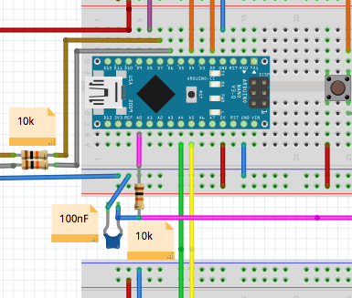

Wenn du in die Pinke Leitung aus Bild1 z.b. einen 10kOhm Widerstand
einfügst und danach einen z.b.100nF nach GND sollte es wesentlich besser
werden. Genaue Werte sind relativ unkritisch, die Zeitkonstante R*C
sollte so im unteren Millisekunden Bereich liegen.
OK. Meintest du so, wie auf dem Bild im Anhang? Das will ich auf jeden
Fall mal testen.
Kondensator hab ich momentan keinen rum liegen, aber kann ich bis Montag
organisieren.
Das hab ich mich schon länger gefragt. Was ist da Sinnvoll? Elko,
Keramik ... oder total egal? Gibts dafür unterschiedliche
Anwendungsbereiche?
Wie bist du drauf gekommen? Würd es gerne Verstehen was das nun macht
und wieso.

H.Joachim S. schrieb:
> Ist das wirklich so schwierig sich die paar Sachen zusammenzulöten?
Nö, hab das auch schon gelötet, aber wenn ich davon ein Foto mache wirds
eher noch übersichtlicher, weil ich ja 2 Seiten hab... oben Bauteile
unten wege.
Dachte ich muss es sowieso zeichnen wenn ich das irgendwem erzählen will
und ausserdem hätte es ja sein können dass mir der Fehler beim Zeichnen
schon unter kommt.
> arbeiten.
angeblich generiert ja Fritzing sowas, hab ich grad recherchiert. Hab
mir das mal angesehen wie das jetzt aussieht... naja... so würde es
nicht funktionieren denk ich. Das muss ich wenn dann selbst machen da
das automatisch irgendwie nicht geklappt hat.
Da ich nicht aus der Elektroecke bin tue ich mich irgendwie leichter das
in der Steckbrett ansicht zu verstehen. Wie gesagt: will mich aber nicht
wehren dass zu zeichnen, da brauch ich allerdings nen ruhigen Abend um
mich da mal reinzufuchsen, wie das aussehen soll.
ich hab jetzt nocht nichts von dir gehört, aber die Kondensatoren hab
ich. Konnte es mir nicht verkneifen das so zu testen, wie ichs skizziert
hab. Der Sensorwert (PT100) am analogen Eingang sieht jetzt stabil aus!
War das so gedacht, oder hab ich was missverstanden? (siehe Zeichnung
oben) Wie berechnet man sowas? Würde es gern nachvollziehen können. Will
ja was lernen...
                 _
   Eingang -----|___|--+---- Ausgang/
                       |   Eingang Arduino
       GND ------------+----
so sollte es eigentlich aussehen, wenn es funktioniert ist aber gut.
das was ich aufgezeichnet habe ist ein einfacher Tiefpass, der
Kondensator stellt einen niedrigen Widerstand für hohe Frequenzen da,
aber einen sehr hohen für niedrige und unendlich für Gleichstrom. das
ganze ist also eine Art "Spannungsteiler", für hohe frequenzen ist die
Impedanz vom C kleiner als der Widerstand vom R, für niedrige Frequenzen
genau andersrum.
Ein einfacher Kondensator glättet auch, der "Widerstand" ist dann die
Strombegrenzung (4-20mA) vom Treiber. da die Störungen bei einigen kHz
bis einigen 100kHz liegen wird (vom Schaltnetzteil), reicht ein sehr
kleiner Kondensator und Widerstand.
https://de.wikipedia.org/wiki/Tiefpass#Tiefpass_1._Ordnung
