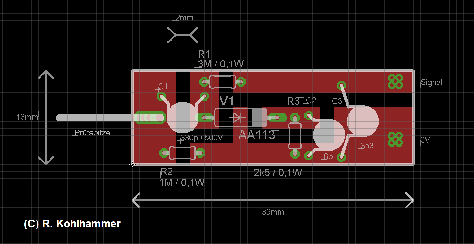

.)Ist ein solches Gerät für die obengenannte Aufgabe geeignet oder
sollte gar zum Selbstbau gegriffen werden, wie er etwa
[http://www.dl2lto.de/sc/HB_HFTK.htm] vorgeschlagen wird. Durch den
Widerstand am Ausgang kann wohl eine Anpassung an den Innenwiderstand
des Geräts vorgenommen werden. Ich hätte vor, die Richtspannung dann mit
einen Teilerverhältnis von etwa sqrt(2) auf die ursprüngliche
Effektivspannung zu reduzieren. Mir ist klar, dass das nicht sehr gut
gelingen kann und dass dies nur annäherungsweise zu erreichen ist.
Für den Selbstbau hätte ich die Diode "AA113" im Blick, die auf Grund
der Sperrspannung von 60V recht geeignet wäre und somit die
Grenzspannung im oberen Bereich festlegt. Die Eingangskapazität, so las
ich es in einem Beitrag, sollte auf Grund der gegen Masse geschalteten
Diode kleiner 100pF auftreten.

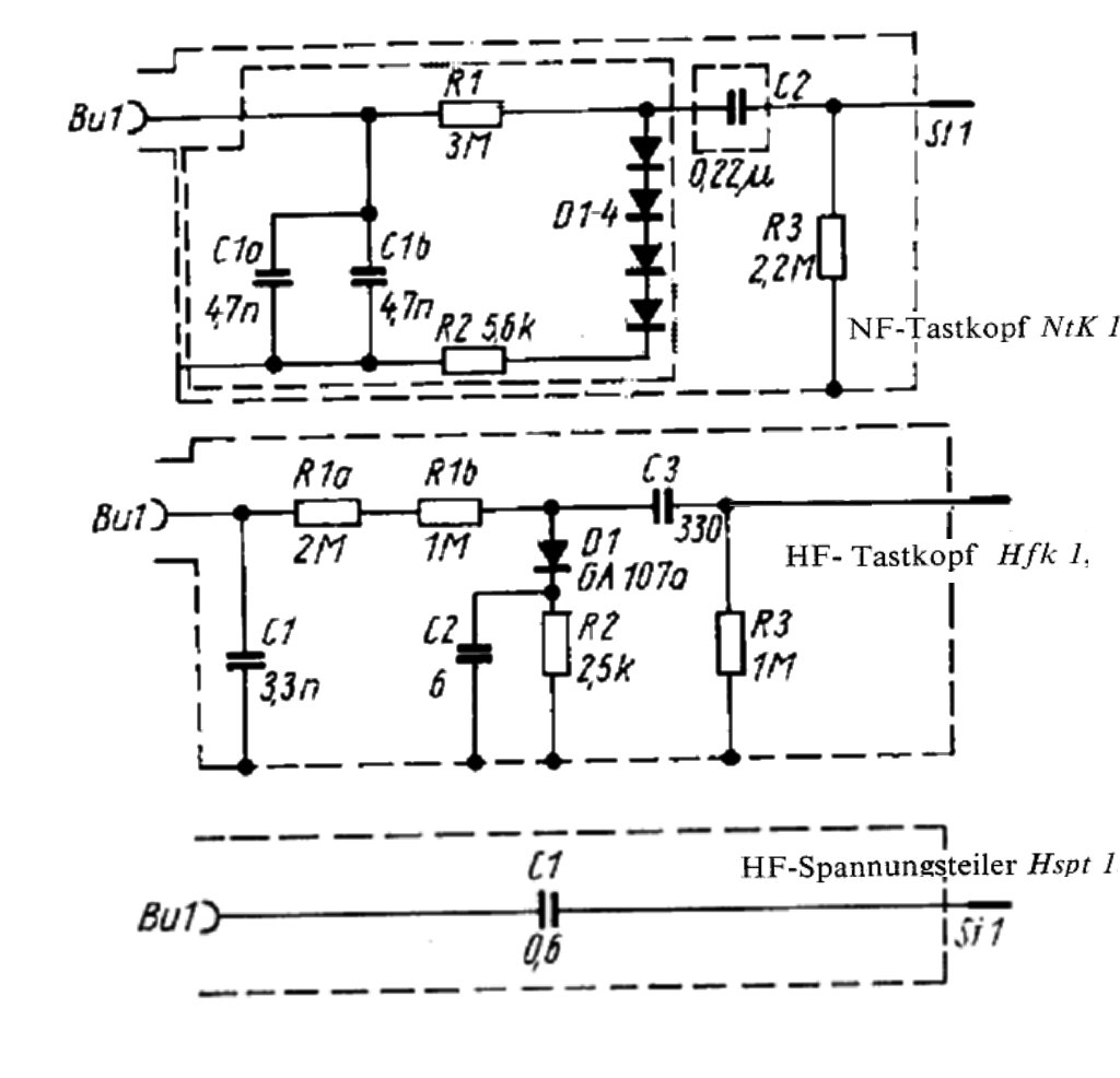

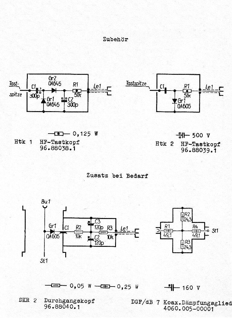

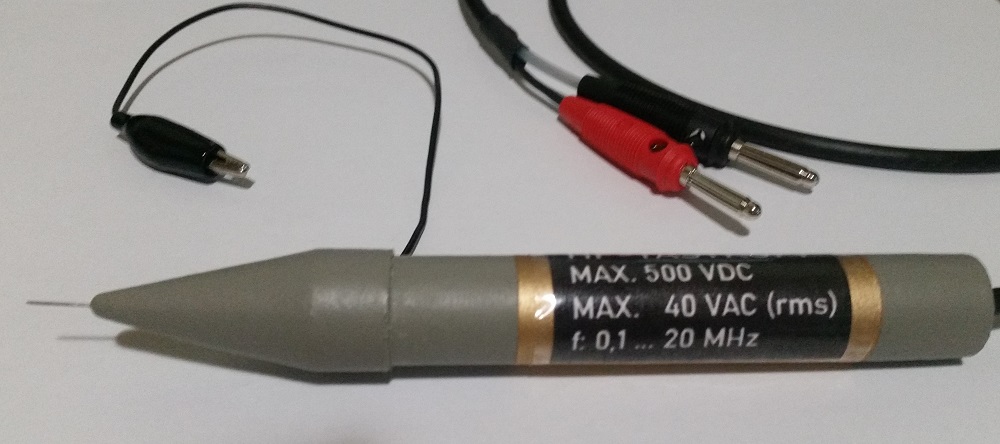

von ZF (Gast)
Was Du suchst nennt sich auch Demodulatortastkopf. Zum Beispiel hier auf
Seite 9:
https://www.g-mw.de/fileadmin/PDFs/Tastkoepfe_und_Messzubehoer/TK_2016-10.pdf
Die Diode befindet sich bei solchen Tastköpfen üblicherweise in der
Tastkopfspitze. Diese Tastköpfe sind ausschließlich zur
Spitzenwertmessung / AM-Demodulation geeignet.
Passive Tastköpfe mit "Kästchen" an der Buchse, zumindest die, die ich
kenne, sind "normale" Tastköpfe (ohne Diode) und haben eine komplexere
Kompensation als einfache 10:1 Tastköpfe mit nur einem
Kombensationskondensator im Handstück.

Die genannte Bauanleitung ist für Röhrengeräte nicht geeignet!
Die Anodenspannung der Röhren kann bis zu 250 Volt erreichen, die den
SMD Kondensator überfordern.

von Carsten S. (dg3ycs)
W.S. schrieb:
> Ach herrje, heut ist ja wieder Freitag!
> Also, ein Tastkopf für nen Oszi ist keine Art Gleichrichter, sondern was
> ganz anderes
> W.S.
Ach herrje, warum schreibt man in einem so wehemennten Ton wenn man
keine Ahnung von den Dingen hat.
Natürlich gibt es die vom TE beschriebenen Tastköpfe mit
Gleichrichtfunktion.
Die werden manchmal als HF-Tastkopf bezeichnet, geläufiger sind aber
Demodulatrtastkopf oder Dioden-Tastkopf.
Allerdings sind die heute selten Geworden.
Wenn man mit einem solchen eine HF -Spannung Tastkopf misst, dann wird
am Oszilloskop nicht mehr die HF Spannung angezeigt, sondern die (halbe)
Hüllkurve. Würde man so z.B. ein AM Moduliertes Signal von 20MHz
untersuchen würde man auf dem Schirm des Skopes direkt die NF sehen.
Diese Dinger waren mal eine sehr nützliche Erfindung um in einer ZEit
als der Übliche Oszillograf mit viel Glück gerade mal Bandbreiten im
einstelligen MHz Bereich erreicht hat (wenn überhaupt) brauchbare
Messungen z.B. in einem Kurzwellenradio vorzunehmen.
Und selbst als man dann Bandbreiten von 10 oder 20Mhz auch in der RFT
Werkstatt oder hobbybereich hatte (100MHz war selbst für viele
Gewerbetreibende HAndwerksbetriebe unbezahlbar) konnte man damit auch
Schaltungen mit 100MHz oder mehr untersuchen (wenn auch nicht alles).
Oder halt so dinge wie Fehlersuche in einem Flugfunkgerät o.ä. mit einem
10Mhz Oszi.
Heute wo Bandbreiten bis 200MHz bei einem Neugerät selbst für einen
Hobbyisten gut erschwinglich sind und gebrauchte 100MHz+ Geräte an
bedeuting verloren haben geraten diese Tastköpfe zunehmend in
Vergessenheit. Aber für einige Dinge sind bestimmte Modelle immer noch
ganz nett wenn die Speks. Stimmen. Z.B. den zeitlichen Verlauf der
Sendeleistung bei einem Mobiltelefon dazustellen. (GSM 800 geht mit
vielen diodentastköpfen noch gut, Ab E Netz und UMTS wird es dann auch
da eng. NAtürlich könnte man heute welche Bauen die auch das locker
schaffen, aber da ist die Nachfrage nicht mehr vorhanden...)
Beispielprodukt:
https://www.g-mw.de/produkte/tastkoepfe-und-messzubehoer/produkt/news/hf-demodulator-tastkopf-fuer-oszilloskope/?tx_news_pi1%5Bcontroller%5D=News&tx_news_pi1%5Baction%5D=detail&cHash=b50fd1944c8c02a7238209e9707af3cd
Oder Beschreibung in einem Buch:
https://books.google.de/books?id=J9l2DwAAQBAJ&pg=PA72&lpg=PA72&dq=tastkopf+h%C3%BCllkurve&source=bl&ots=d6gX_spGb5&sig=ACfU3U1W3Eg9drNFKKoho-7z3PbFMSOtfA&hl=de&sa=X&ved=2ahUKEwij6bmQ3LTiAhVGa1AKHbrNBB8Q6AEwBHoECAkQAQ#v=onepage&q=tastkopf%20h%C3%BCllkurve&f=false
(Hoffe der direktlink zur Seite 72 Klappt)
@TE
Die beiden Tastköpfe die ich in der HAnd hatte haben jeweils USpitze als
Ausgangssignal gehabt.
Aber ganz im Ernst: Wenn eh noch weitere Umbauten/Anpassungen erfolgen
sollen, dann baut man die Demodulatorfunktion einfach selbst. Da kann
man auch genau bestimmen was man am Ausgang haben möchte.
Fertig gekauft lohnt nur wenn man es wirklich als Skope Tastkopf
einsetzen will und keine Lust/Zeit für den Selbstbau hat bzw. es halt
einfach ein fertiges Produkt sein soll.
Carsten

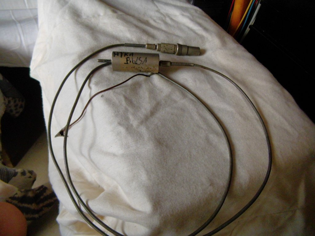

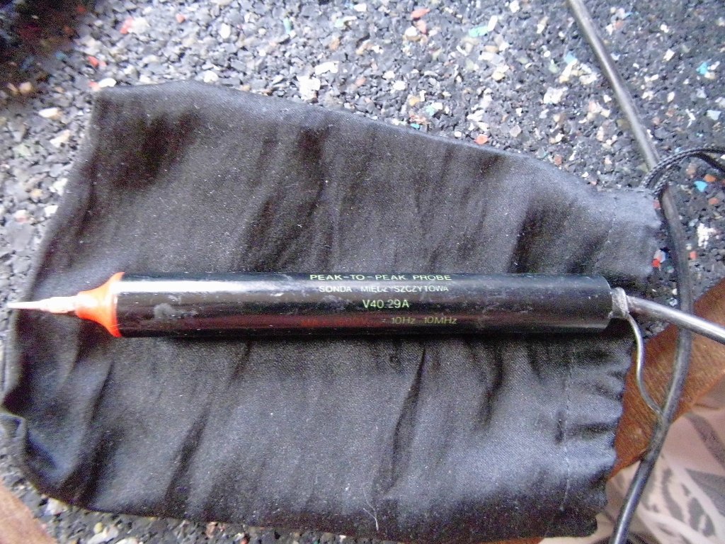

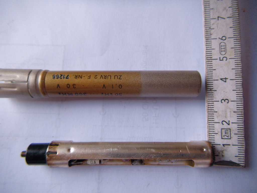

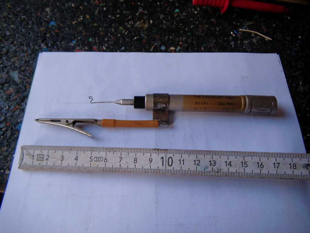

von Edi M. (edi-mv)
Arno K. schrieb:
> Heutzutage kostet selbst ein 500Mhz Scope mit einem Aktivtastkopf kaum
> über 600 Euro gebraucht....da wird man sich solche Sachen bei
> ernsthaftem Bedarf nicht antun, außerdem gibt es ja noch
> Spektrumanalysatoren.
Tolle Antwort vom Experten.
Klar kauft man lieber für 600 Eu ein Scope mit Aktivtastkopf, oder gar
einen Spektrum- Analysator für einen vierstelligen Preis, anstelle eines
Gleichrichtertastkopfs für ein Voltmeter, der nur ein paar Euro kostet.
Stimmt, solche Tastköpfe sind kaum noch gefragt, aber sind gelegentlich
in Ebay zu finden, es gab sie als Zubehör zu vielen Voltmetern- Röhre
oder Transistor, Zeiger oder digital.
Vom Aussehen her wie dieser (Achtung ! Hier steht nicht, ob es ein
Gleichrichter- Tastkopf ist):
https://www.ebay.de/itm/Tastkopf-fur-Voltmeter-Scopes-CG-1508-URN-3-NOS/361305161183?hash=item541f773ddf:g:XXYAAOSw3xJVYsw5

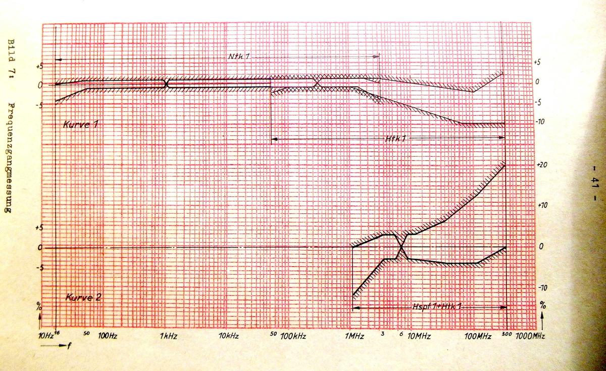

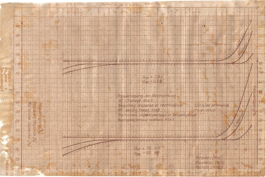

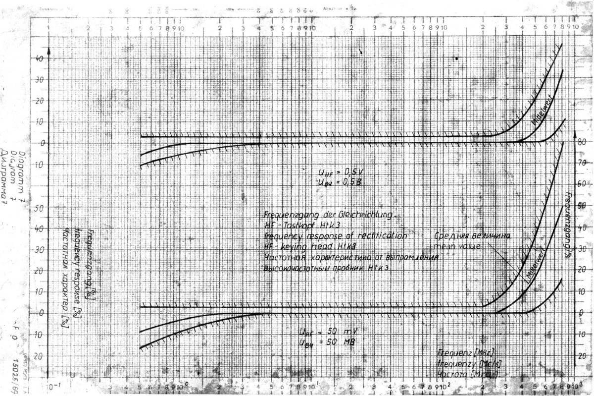

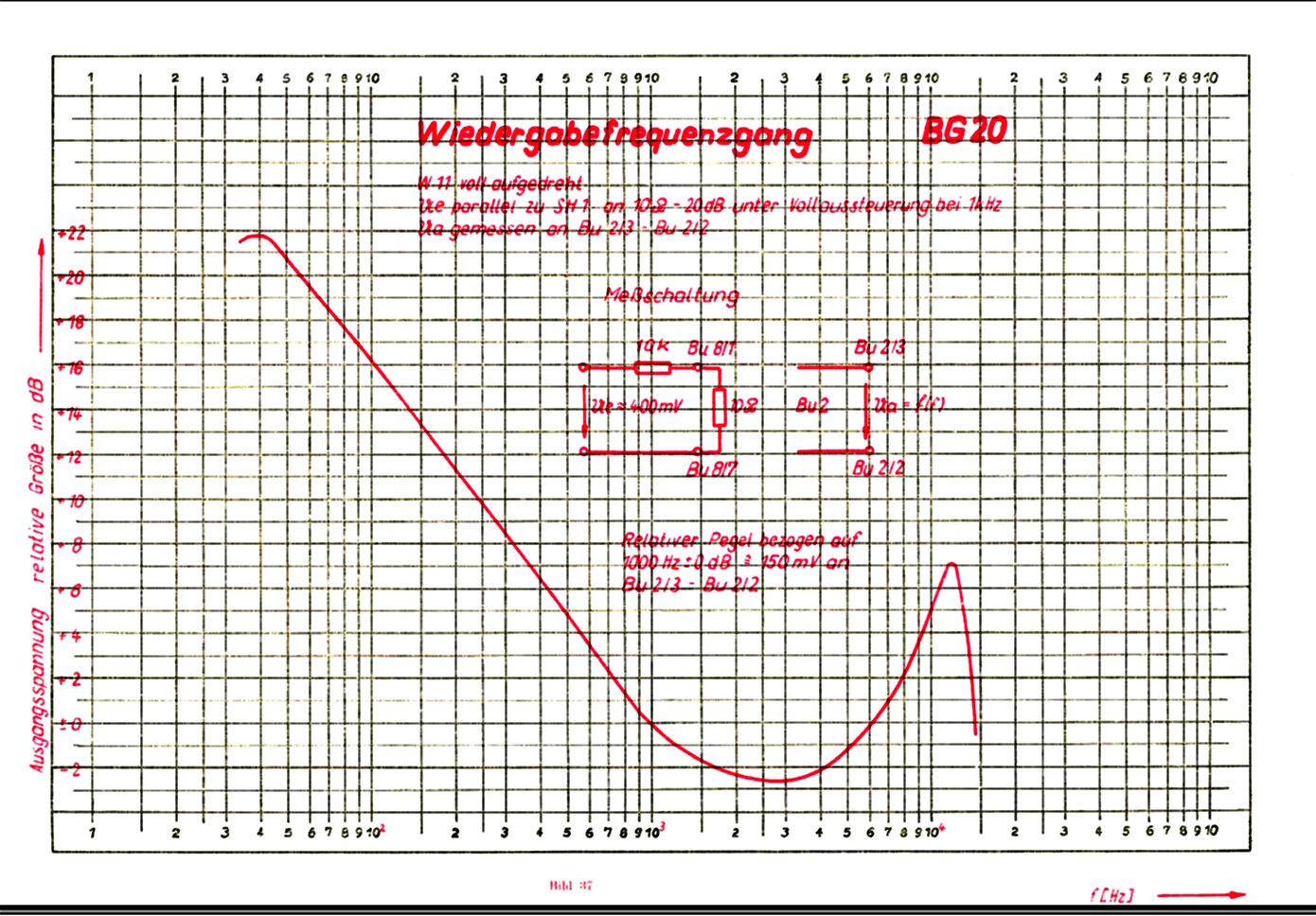

Für genaue Messungen wird zu Tastköpfen ein Meßblatt dazugeliefert,
damit man evtl. einen frequenzabhängigen Meßfehler berücksichtigen kann,
siehe Bild.

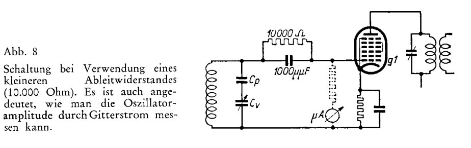

Für die Reparatur von Röhrenradios verwendet man eher selten einen
Gleichrichtertastkopf, in den meisten Unterlagen sind Pegel für NF- oder
HF nicht angegeben, oder es werden andere Meßmethoden gewählt, etwa bei
Oszillatorspannungen der Gleichstrom durch den Gitterableitwiderstand.
Die (NF- oder HF- !!!) Spannungen in diesen Geräten liegen im Bereich
kleinster Spannungen bis 2- stellige Werte, an der Primärwicklung eines
Ausgangstrafo können sie natürlich höher sein, aber dort mißt man normal
keine NF- Spannungen.
Oft gibt es für Tastköpfe aufsteckbare Vorteiler, z. B. 1:10 oder 1:100.

dennoch werde ich auf den Selbstbau zurückgreifen. User "Nautilus"
brachte weiter ein, dass ein SMD-Kondensator die auftretenden
Anodenspannungen nicht verkraften wird. Daher dachte ich bereits vorher
an den Einsatz eines Scheibenkondensators. mit einer Kapazität von etwa
100pF. Und der zumindest eine Spannungsfestigkeit im Bereich von 500V
haben soll. Ich denke, dass dies ausreichend ist, muss aber wohl die
schlechten elektrischen Eigenschaften zu Gunsten der Betriebssicherheit
in Kauf nehmen.
Es wird wohl eine längere Testreihe geben, bedingt durch die "AA113", in
welcher ich den Spannungsverlauf des Gleichrichters im Bereich von 10 -
20 MHz aufnehmen werde und, sofern sich jener Verlauf als ungleichmäßig
herausstellt, einen entsprechenden, wahrscheinlich durch einen
Kompromiss gewählten Widerstand am Ausgang zur Anpassung an den
Innenwiderstand eines Multimeters verwenden werde.
Ich werde dies tun wohlwissend, dass eine Messung an genannten
ZF-Stellen mit diesem Gerät allerdings nicht möglich sein wird.

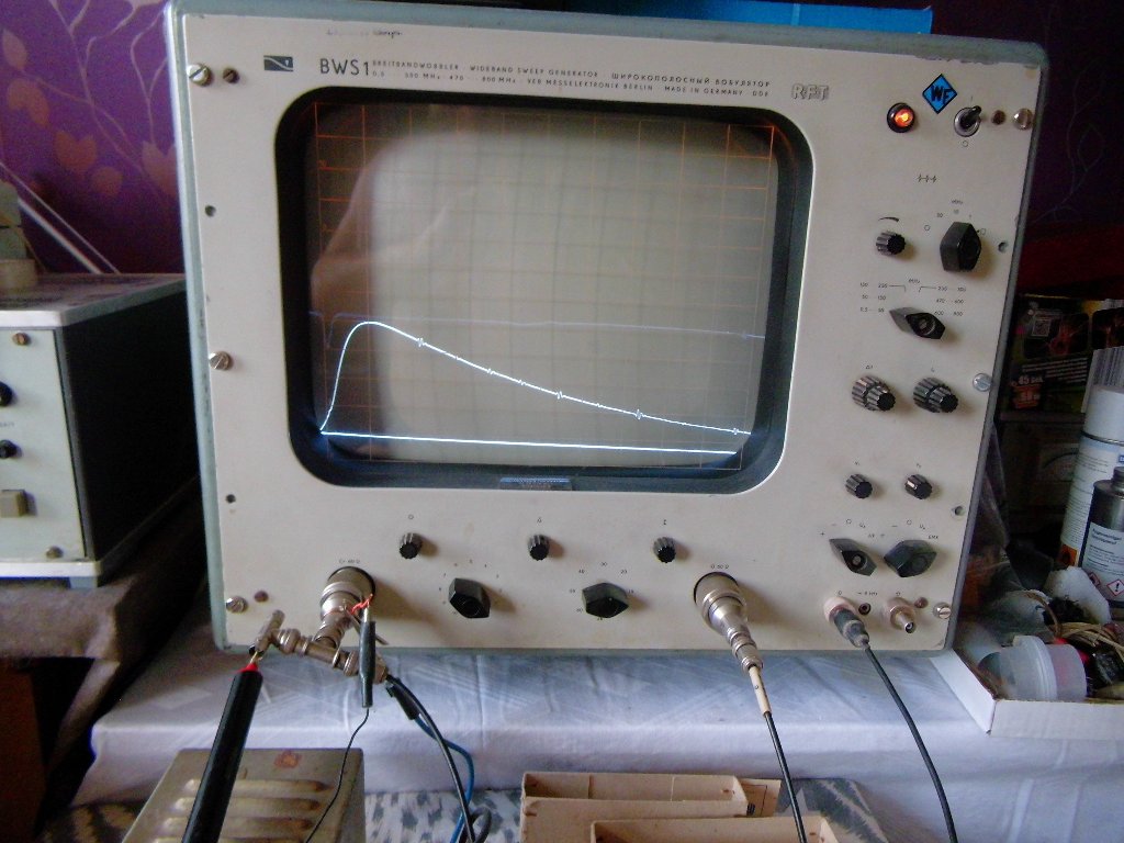

von Edi M. (edi-mv)

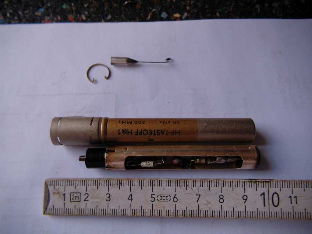

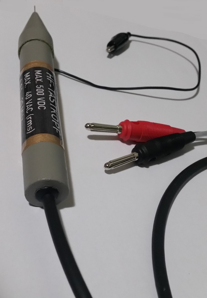

Hier eine Auswahl an Tastköpfen von Uralt bis Ende 80er Jahre.
Vom URV2 sind die NF- Tastköpfe 15Hz- 30 MHz, HF- Tastköpfe 100 KHz bis
300 MHz, vom Wobbler oben links der dicke Tastkopf bis 800 MHz, dann 1
kleiner Vorsteckteile, 1 kleiner Nachsteckteiler,, ein russischer
"FDetektorkopf" oben rechts, sowie unten links und rechts Zubehörköpfe
eines Handvoltmeters.

Um noch eine Frage zu stellen: in Ihrem letzten Post zeigten Sie Ihr
Sammelsurium an NF- und HF-Tastköpfen. Einige von den interessanten
Geräten, ich meine jene Tastköpfe für das URV 2, haben eine seltsame
Spitze. Wozu diente sie?

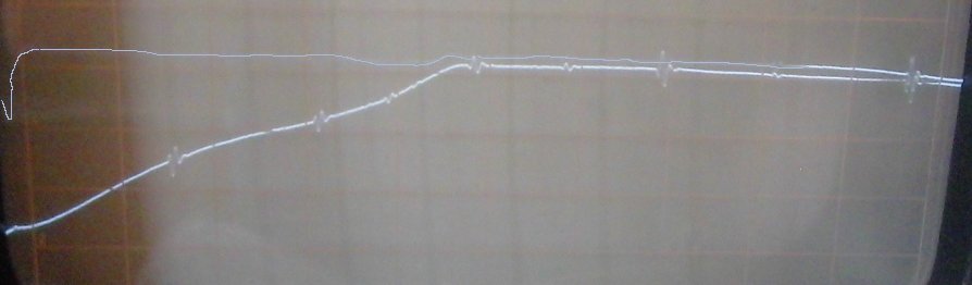

von Edi M. (edi-mv)
Hallo, @Kohlhammer,
Das Meßequipment ist teilweise sehr alt, aus den 60ern, wurde aber bis
1989 in den DDR- Betrieben verwendet, insbesondere der uralte Wobbler,
mit 800 MHz ausreichend von Rundfunk bis Fernsehen (UHF.- Bereich).
Zur Vokabel "Fremdmarken-Lieferant":
Das Gerät ermöglicht mit eigenen Frequenzmarken -Quarzgeneratoren fester
Frequenzen-  die Bestimmung der Frequenzen, hat aber eine Möglichkeit,
Frequenzen eines externen Generator einzuspeisen, etwa, um eine
Frequenzmarke exakt auf der Spitze einer ZF- Durchlaßkurve zu plazieren.

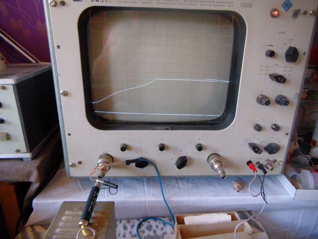

Dargestellt auf den letzten 4 Fotos, hier wird ein unbekanter
Schwingkreis mit der mittels eingespeister Fremdfrequenz erzeugten Marke
zu 468 KHz bestimmt- also ein AM- ZF- Kreis.

Ich empfehle, für einen Eigenbau eine Schaltung eines der bekannten
Tastköpfe üblicher Meßgeräte zu verwenden, weiter oben waren bereits 2
Schaltungen angegeben.

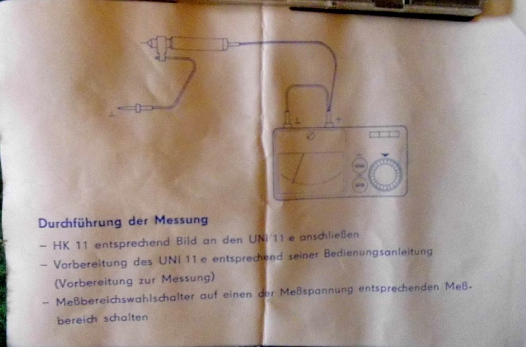

Laborbestand eines Elektronikbetriebes.
Ich kann aber auch einen Tastkopf (vom Hand- Multimeter UNI 11 e, DDR)
abgeben, besser wird man den nicht bauen können, und die Werte sind mehr
als ausreichend, inkl. dem sehr nützlichen Vorsteck- Teiler.
Siehe Beschreibung.

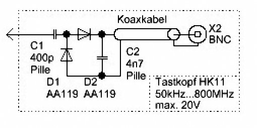

von Edi M. (edi-mv)
Hier noch als Ergänzung die Innenschaltung der NF- und HF- Tastköpfe des
Röhrenvoltmeters URV2, DDR.
Haben übrigens die gleichen Bezeichnungen wie die des Uralt- Wobblers.
NF- Tastkof 15 KHz bis 30 MHz, HF- Tastkopf 100 KHz bis 300 MHz.
Auch hier eine recht einfache Innenbeschaltung, lassen sich unkritisch
bauen.

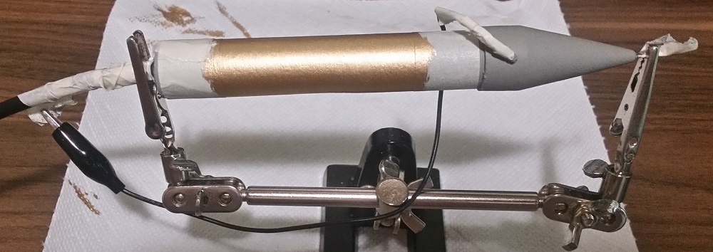

von Edi M. (edi-mv)
Noch zur Frage von @Kohlhammer:
"Um noch eine Frage zu stellen: in Ihrem letzten Post zeigten Sie Ihr
Spitze. Wozu diente sie?"
Ist gut für NF- und HF- Messungen, die Elektronen werden beim Messen
direkt aus dem Wechselspannungs- Takt  gerissen, sind noch hibbelig,
zappeln herum, die merkwürdig geformte Meßspitze fixiert die wilden
Kerlchen am Bauteil- Anschluß.
"Ran an die Wand ! Mach' 'nen Adler ! Beweg Dich nicht !"
Nö... ist nur zum "Anhängen" an die Bauelemente- Anschlüsse der damals
noch "wilden" Verdrahtungen.
Heute nimmt man "Hirschmann- Klemmen".
von Edi M. (edi-mv)

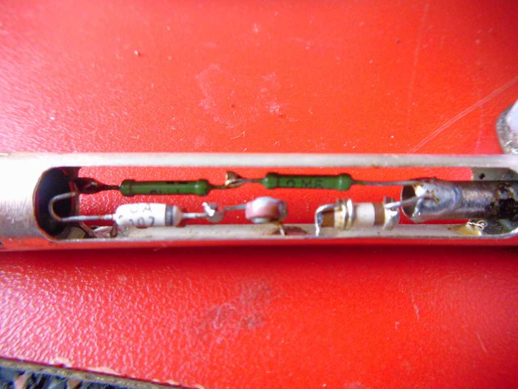

Und zum Schluß noch der UNI 11 e- Tastkopf, bis 800 MHz laut Hersteller,
innen auch ganz gewöhnliche Bauteile, und die beliebten Germaniumdioden.

Ich wende mich direkt an Herrn "Edi M.". Nochmals recht herzlichen Dank
- ganz besonders für die Schaltpläne und die Unterlagen und die Hinweise
zum Aufbau. Sie haben ja dazu beigetragen, dass das beinahe zu einem
"Service-Thread" geworden ist. Das freut mich sehr, es ist heute selten.
Ich werde wohl jenen des HF-Tastkopfes 0,1 - 300MHz für das URV 2
realisieren. Bin gespannt, wie sich der am Innenwiderstand von etwa
11,6MOhm tut. Immerhin weisen ja Röhrenvoltmeter von Natur aus einen
sehr hohen Innenwiderstand auf. Übrigens: nach einer Recherche spielt
der NF-Tatkopf desselben Gerätes lediglich bis 3! MHz, ansonsten hätte
ich den nachgebaut.
11,6 MOhm im 1V- Bereich ?
Liegt ja in der Größenordnung von RVM. Sollte funktionieren. Der
Unterschied dürfte normal kaum feststellbar sein.

Wenn man sorgfältig arbeiten will, sollte man für die Verwendung an
einem Gerät, an dem der Tastkopf verbleibt, ein Meßblatt, nach Frequenz,
wie auf dem Meßblatt oben, anfertigen. Setzt allerdings genaues
Equipment voraus.

von Edi M. (edi-mv)
@Kohlhammer,
Ich hoffe, Sie lesen ab und zu nochmal hier rein.

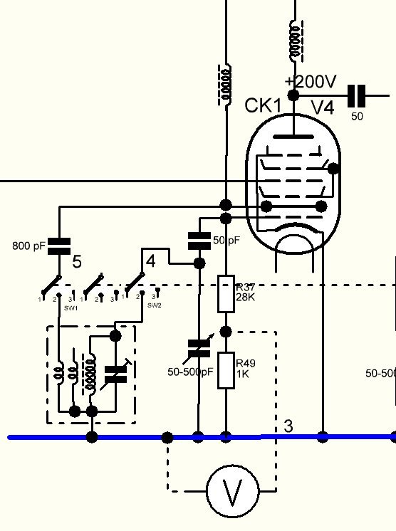

Hier eine typische Anwendung eines Tastkopfes im Rundfunkbereich.
Und zwar die Messung der Spannung eines Mischröhren- Oszillators.
Das kommt sicher nicht oft vor- in vielen Fachbüchern wird diese Messung
jedoch beschrieben.
Das liegt daran, daß die Röhrenhersteller einen bestimmten Wertebereich
vorgeben, in welchem die Röhren am besten arbeiten.
Diese Messung wird üblicherweise nicht durch direkte Messung
durchgeführt, um den Oszillator nicht stark zu verstimmen, was die
Meßergebnisse verändert, oder die Schwingung "auszupusten", sondern

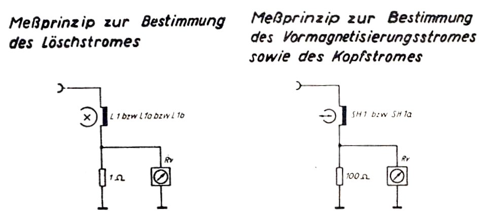

mittels Messung des Stroms durch den Gitterwiderstand.
Dazu die Vorgabe aus dem Röhrenhandbuch(Ratheiser).
Ersatzweise geht eine Spannungsmessung an einem Teil des
Gitterwiderstands, das mache ich so, ich habe kein Meßgerät für so
kleine Ströme.
Hier geht es um eine Spezialaufgabe.
Ich benötige eine Möglichkeit, die Schwingung eines solchen Oszillators
in der Amplitude herabzusetzen, üblicherweise werden für die von mir
verwendeten Röhren Schwingamplituden von 6- 10 V angegeben.
Dazu ein Auszug aus dem Röhrendatenblatt. (Zur Messung ist ggf. zum
Effektivwert die Gittervorspannung zu addieren !)
Ich benötige jedoch eine verringerte Amplitude von 1- 2 V.
Durch Veränderung des Arbeitspunktes ist dies nicht zu erreichen !
Die Gittergleichrichtung der eigenen Schwingung verhindert dies durch
eine hohe Gleichspannung, erst wenn diese überschritten wird, ändert
sich etwas- der Oszillator wird "ausgepustet".
So geht es also nicht.
Die Herabsetzung möchte ich mit einer Anzapfung, ersatzweise einer
Extra- Wicklung der Oszillatorspule erreichen.
Ersteres funktionierte nicht befriedigend, und es ist aufwendiger,
letzteres war erfolgreich.

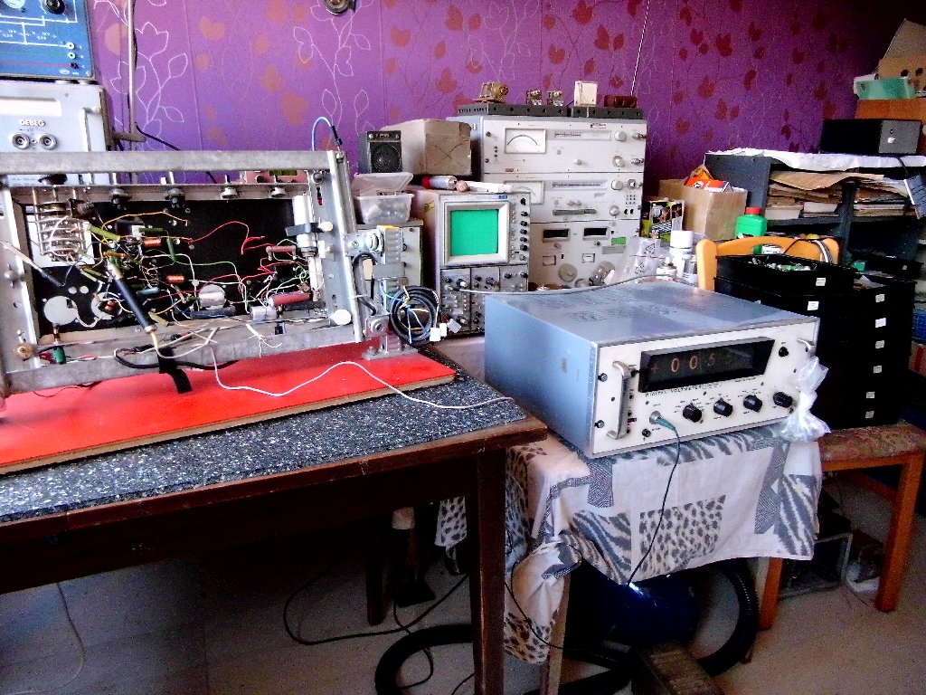

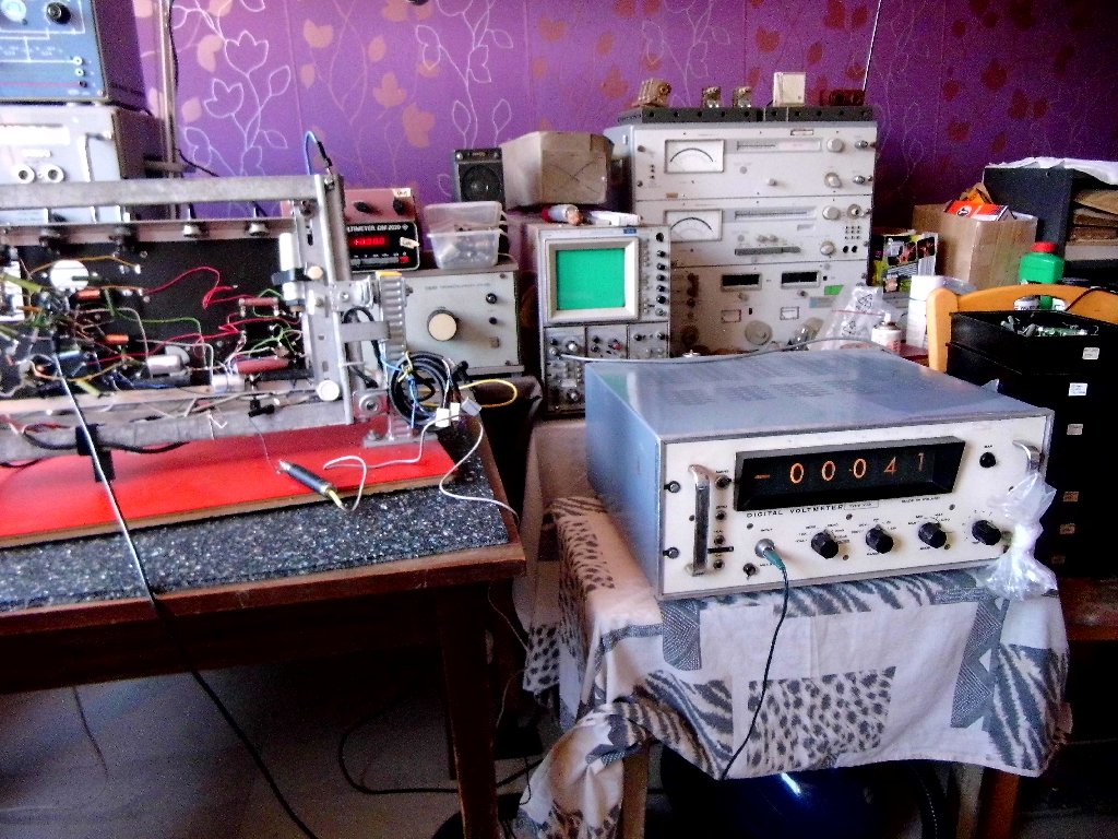

Die Messungen habe ich mit dem Oszillographen, dem hochpräzisen
Ziffernvoltmeter V524, mit extrem hochohmigen Eingang (4 Gigaohm !),
sowie dem Tastkopf des Uni 11 e am V524 durchgeführt.
Hierbei ist zu beachten, daß der Tastkopf laut Hersteller einen
Eingangswiderstand von > 100 KOhm (angegeben bei 100 MHz) besitzt,
abweichende Spannungswerte angezeigt werden, wenn in einem Gerät an
einem hochohmigen Widerstand abfallende Spannungen gemessen werden !
Ebenfalls ist der Tastkopf für ein bestimmtes Meßgerät gedacht, welches
ich nicht besitze.
Die Verwendung eines anderen Meßgeräts kann andere Meßergebnisse
bringen.
Ich habe die Tastkopf- Messungen trotzdem durchgeführt, um eine typische
Anwendung zu demonstrieren.
Dazu Berechnung des Stroms aus den gemessenen Spannungen,
Gegenrechnungen, usw.
Die Ergebnisse zeigen, daß die Schwingamplitude im erwarteten Bereich
liegt.
Wichtig ist die Beachtung des Eingangswiderstands des Oszillographen und
des Tastkopfs- man kann nicht die Meßspitze "einfach so" irgendwo
reinhalten, und korrekte Ergebnisse erwarten, das haben die Lehrmeister
einst gebetsmühlenartig heruntergebetet.
Die Ergebnisse der Messungen und Berechnungen sind korrekt, wenn man
strom/ spannungsrichtig mißt.
Meßergebnisse:
Gitterwiderstand R 29000 Ohm (28 KOhm in Reihe mit 1 KOhm)
------Original------
Mit Tastkopf direkt am G1 ging nicht- Oszillator ging aus.
Mit Oszi am G1 bzw. Gesamtwiderstand gemessene Spannung 6 V, eff. 4,2 V
Strom durch Widerstand = 4,2 / 29000 = 0,000148 A
= 148 Mikroampére.
Am Teilwiderstand mit V524 gemessen:
0,205V
0,205 / 1000 = 0,000205 = 205 Mikroampére
Das ergibt eine Spannung von 5,9 V am Gesamtwiderstand, der Scheitelwert
beträgt am Gesamtwiderstand also 8,3 V.
Der Unterschied der Meßergebnisse ist durch die Belastung des
Gitterkreises durch den Oszillographen- Kopf am Gitter/ Gesamtwiderstand
zu erklären, in der zweiten Messung ist dieser nur noch zu einem 29stel
wirksam.
Der Schwingstrom ist im Röhren- Datenblatt mit 190 Mikroampere
angegeben, das liegt dicht bei der Messung/ Berechnung.
------Nach Änderung------
Messung Wechselspannung am G1 mit Tastkopf Uni 11e und V524:
Tastkopf 100 KOhm || 29 KOhm, resultierender wert der Parallelschaltung
22,5 KOhm, also etwa 1/4
= 0,5 V
Diese Spannung hochgerechnet, mal 4 ca. 2 V
Die Spannung am Teilwiderstand, gemessen mit V524
0,04 V
Die Spannung am Teilwiderstand, gemessen mit Tastkopf am V2524
0,05 V
Mt Oszillograph am Teilwiderstand gemessene Spannung ca. 0,05 V
Berechnung des Stroms durch den Gesamtwiderstand
0,04 V / 10000 Ohm= 40 Mikroampére
Oszillatoramplitude aus berechnetem Strom mal Gesamtwiderstand:
= 0,00004 A * 29000 Ohm = 1,16 V
Am Teilwiderstand gemessene Spannung mal 29 = 1,16 V
Der Scheitelwert beträgt also 1,6 V.
Genau in der beabsichtigten Größenordnung.
(Für Experten: Ist soweit alles richtig, die AK2 enspricht bis auf die
Heizung der CK1, und auch das ist kein Fehler: In der Schaltung wird das
G1 absichtlich nicht mit automatischer Gittervorspannung beaufschlagt,
so wird z. B. die Röhre EK2 angegeben.)

von Edi M. (edi-mv)
Hallo, @Ralph Berres,
Das erste Foto im Beitrag vom 26.5, 7:53 ist die Beilage des Tastkopfes,
da sind diese Angaben zu sehen.
Ist der Tastkopf, der zum Hand- Voltmeters UNI 11 e angeboten wurde.
Ja, die geteste Schaltung ist Mittelwelle. Dennoch kann ich nicht direkt
am Schwingkreis messen, wie geschrieben, Oszillator wird abgewürgt.
An der kleineren Wicklung geht es- schließlich wird ja
heruntertransformiert.
Mit Oszillographen- Kopf geht es, dann nur Verstimmung.
Der Gleichrichter- Tastkopf belastet offensichtlich den Oszillator mehr.
War auch nur ein Versuch zur Demonstration.
Immerhin sind die überschlagenen Ergebnisse in der erwarteten Höhe.
Die empfohlene Meßmethode ist die Strommessung, hier stimmt es ja
richtig gut überein.
Trick von einst war der Umweg über Spannungsmessung am Teilwiderstand,
manchmal in Schaltplänen als Meßvorschlag, kenne ich von Tonbandgeräten
(Löschstrom, Vormagnetisierungsstrom).
von Edi M. (edi-mv)
@R. Berres,

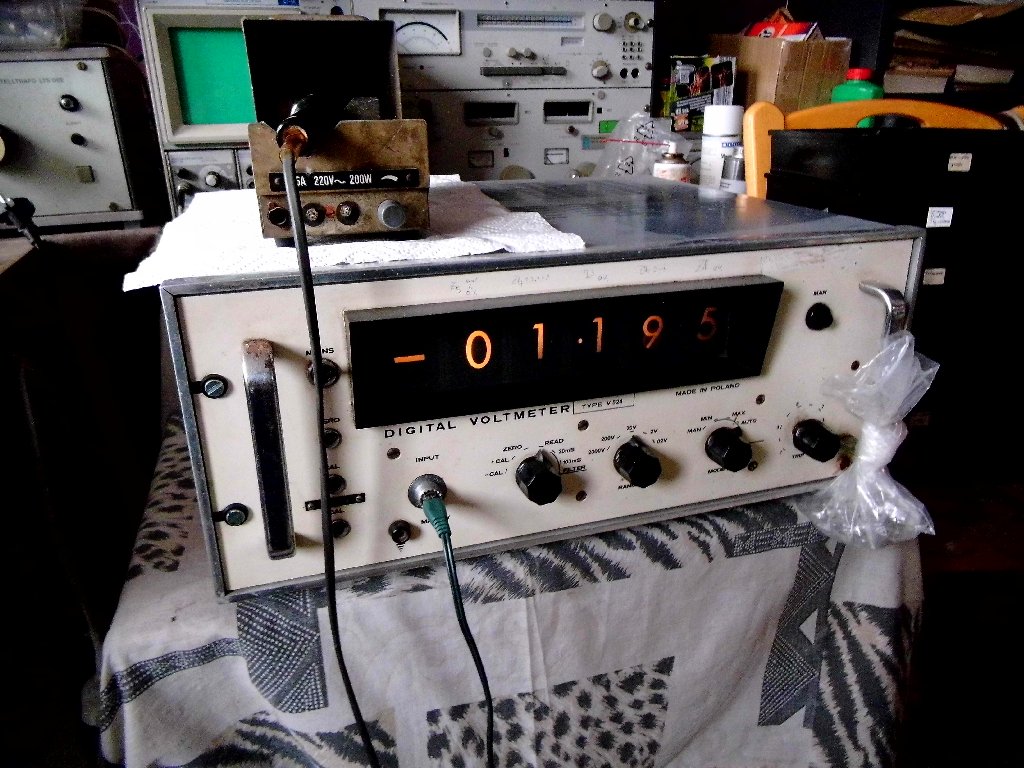

Ich habe mal mit einem anderem Tastkopf gemessen, und zwar einem, der
für ein sehr hochohmiges Voltmeter gedacht ist, dem Röhrenvoltmeter
URV2.
Am ebenfalls sehr hochohmigen Ziffernvoltmeter V524 wird -direkt am G1-
wesentlich höher angezeigt, und zwar genau die erwartete HF- Spannung,
berechnet 1,16 V eff., gemessen 1,195 V ! Phantastisch !
Natürlich gibt es eine -leichte- Verstimmung.
Nehezu gleiche Ergebnisse mit mehreren getesteten Tastköpfen: 2 x Uni 11
e, 4 x URV 2.
Bedeutet, daß der Tastkopf des Transistor- Voltmeters UNI 11 die zu
messenden Spannungsquellen mehr belastet.
Der sehr hochohmige Tastkopf des Röhrenvoltmeters scheint absolut
geeignet für solche Messungen.
Der Uni 11- Tastkopf ist an niederohmigeren Meßpunkten brauchbar.
Bin ich nun durch Ihren Einwurf und nochmalige Messung drauf gekommen.
Danke für den Hinweis !

Nun zu Ihrer Messaufgabe. Ich hoffe, dass Sie das Gerät bereits vorher
ausmessen mussten und nicht ausgerechnet für mich geöffnet, umgelötet
und mit allerlei Messtechnik verbunden haben. Aber dennoch war es eine
sehr aufschlussreiche und vor allem wertvolle Einführung in die
(historische) Messpraxis, wenn ich auch die Vorgänge weiter vertiefen
und verinnerlichen muss. Vielen Dank auch für die Fotografien, die
Scanns aus Ihrem Fachbuch, das Steilheits-Diagramm der Mischoktode und
die gezeichneten Schaltungen, wo Sie die Messanordnung verändert haben.
Zwei Dinge konnte ich bereits mitnehmen:
Messen ist nicht gleich messen. In dem Fall des Mischoszillators wäre,
ohne Ihre Ausführungen zu beachten, mein Messen mit einem Tastkopf wohl
Mist gemessen worden. Ja, gar hätte man einen Fehler vermutet. Sie
dürfen glücklich sein, jene "alte Lehrmeister" gehabt zu haben.
Das führt mich zur zweiten Erkenntnis. Vor dem Messen ist während des
Messens, um es ein wenig behäbig auszudrücken. Das Messen führt erst
dann zur aufschlussreichen Erkenntnis, wenn ich erstens weiß, mit
welchen Größen ich handle, sprich das Datenblatt der Röhre muss bekannt
sein. Das ist freilich logisch. Genauso aber muss ich mir im klaren
sein, welche Schaltung mit welchen Eigenschaften ich vor mir liegen
habe. Ich muss sie kennen, zuordnen können und wissen, wie sie sich
verhält. Dazu ist es anscheinend auch notwendig zu wissen, wo man hier
und da tricksen kann. Hier haben Sie mir, Herr "Edi M." gezeigt, dass
selbst mit Ihrer Ausrüstung nur der Weg über die Messung der
Teilspannungen des "aufgebrochenen" Gitterableitwiderstandes führt.
Auch muss an der Schaltung selbst quasi "manipuliert" werden, um zu
einem guten Ergebnis zu kommen. Das ist in den Superhets mit ihrem
fliegenden Aufbau kein leichtes Stück, wenn ich allein an die
Röhrenfassungen denke, an denen Drähte, Widerstände, Kondensatoren und
so fort angelötet sind. Im Falle des Mischoszillators wird ja sogar in
einen sehr heiklen Bereich eingegriffen, wenn ich an die dünnen
HF-Litzen der Spulen denke.
Es ist in meinem Fall sicher ratsam, diese Dinge an einem ausrangierten,
jedoch halbwegs funktionierendem Chassis auszutesten.
Nochmals bedanke ich mich für diese kleine, aber feine Einführung in die
Messpraxis eines Radiotechnikers.
MfG,
Kohlhammer
von Edi M. (edi-mv)
Hallo, @Kohlhammer,
Das Chassis ist ein kompletter Eigenbau, und wird mit einer eigenen
Schaltung bestückt, deren Grundlage ein Oktoden- Oszillator ist. Ist
noch Versuchsstadium, die Verdrahtung noch abenteuerlich.
Darum konnte ich also ohne große Probleme messen, ggf. mehrere
Konfigurationen der Spulenbeschaltung messen, usw.
Die Schaltung ist KEINE Mischschaltung eines Superhets.
Es ist nichts zu manipulieren, um eine bessere Mischfunktion eines
Empfängers zu erreichen, etc., ich benötige nur eine kleinere
Oszillatoramplitude.
Die Messung des Oszillators ist nicht nur mit dem geteilten
Gitterwiderstand durchzuführen- ich habe nur kein Meßinstrument, welches
so geringe Ströme messen kann, dafür mehrere empfindliche und sehr
präzise Spannungsmesser.
Ich denke, daß der Tastkopf des Transistor- Voltmeters genausogut
brauchbar ist, wie die anderen, wenn man seine Eigenschaften beachtet,
und am besten auch das passende Meßgerät dazu verwendet.
Den URV2- Kopf nachzubauen, scheint eine gute Sache zu sein, wenn Sie
ein entsprechend hochohmiges Meßgerät dahinter verwenden.
Wenn Sie das Projekt beginnen, erstelle ich ein Vergleichs- Diagramm.
Wie geschrieben, wäre eine gute Sache, das Projekt zu dokumentieren.
Sie können mich gern auch kontaktieren.

Herr "Edi M.", ich danke Ihnen für die Korrekturen. Ich muss zugeben,
mir sind die vielen Details der einzelnen Baugruppen in einem
Röhrenradio nicht alle bekannt. Vielleicht gilt als Entschuldigung, dass
ich erst knapp ein Jahr eine mehr oder weniger intensive
Auseinandersetzung mit der alten Röhrentechnik pflege. Außerdem hielt
das fotografierte Gerät tatsächlich beinahe für einen handelsüblichen
Superhet, allerdings lenkt ihre Messeinrichtung beinahe alle Blicke auf
sich, und so dachte ich mir nicht viel. Ich muss kritischer mit mir
selbst sein!
Was mir danach aber auffiel, war diese höchst interessante und scheinbar
wahnsinnig praktische Konstruktion: Ich fand bald heraus, dass es sich
um den auf Ihrer Internetseite dokumentierten "Edi's Reparaturständer"
handelt. Ihr Chassis wird von einer gewissen Vorrichtung gehalten, die
man sogar drehen kann. So etwas ist mir bis jetzt nicht untergekommen.
Jeder Radiofreund sollte davon wissen! Damit würden sich die Arbeiten um
Einiges erleichtern.
Der HF-Tastkopf für das URV 2 soll an ein Messgerät mit einer, da laut
Beschreibung FET-gesteuert, dauerhaften und in allen Messbereichen
vorhandenen Eingangsimpedanz von 11,6MOhm angeschlossen werden.
Ich danke Ihnen letztlich auch für Ihr Kontaktangebot. Sollte ich ihn
Schwierigkeiten beim Bau geraten, bin ich froh zu wissen, eine
fachkundige und kompetente Person ansprechen zu können.
MfG,
Kohlhammer

von Edi M. (edi-mv)
Hallo, @Kohlhammer,
Es ist üblich, einen Tastkopf, der zu einem Gerät gehört, an diesem zu
betreiben, dann werden die Herstellerdaten eingehalten.
Es ist natürlich auch möglich, den Tastkopf an einem fremden Gerät zu
betreiben, dann sollte man unbedingt überprüfen, ob die Anzeigen korrekt
sind.
Ich hänge hier ein Frequenzgang- Diagramm zu den Tastköpfen des URV2 an.
Die kantigen Kurven unten rechts sind mit BNC- Aufsteck-
Spannungsteiler.
Im Bereich von 1,5 bis 30 MHz gibt es beim Originaltastkopf bei
gleichbleibender Quellspannung eine sinkende Ausgangsspannung, bis etwa
Minus 8 % !
Das ist also schon eine Sache, die man bei Verwendung dieses Zubehörs
berücksichtigen muß, darum gibt der Hersteller dieses Diagramm mit.
Ich habe übrigens an dem Projektgerät 1,0 MHz gemessen, da ist die
angezeigte Spannung die Spannung an der Quelle, und die Messung am
Widerstand bestätigt die richtige Anzeige,
Sie benötigen also einen HF- Generator, entweder mit einer Anzeige
seiner Ausgangsspannung durch ein Meßwerk, oder ohne dies, dann benötigt
man ein externes Vergleichs- Meßgerät.
Nur die Markierungan an Spannungsteilern/ Potis reichen für eine
brauchbare Genauigkeit nicht aus.
Ein Oszillograph mit eigener Eichung und Skalenteilung tut es auch, ist
aufgrund der Ablesemöglichkeiten in der Genauigkeit brauchbar bis gut.
Das Röhrenvoltmeter URV2 hat einen Eingangswiderstand von 12,2 MOhm, der
Tastkopf sollte an Ihrem Meßgerät gut funktionieren.
Es ist jedoch auch der Innenwiderstand der HF- Quelle zu beachten, an
welcher Messungen vorgenommen werden !
An einem 60 Ohm- Ausgang eines Generators kann man messen, und der
Tastkopf belastet die Quelle nicht. Die Messung ist sehr genau.
Im zu messenden Gerät ist das oft nicht so. Die ohmsche und kapazitive
Last des Tastkopfes bedämpft die Quelle, und man bekommt zu niedrige,
also falsche Werte.
Dann kann man evtl. an einem Teilwiderstand eines hochohmigen
Widerstands messen.
Wie geschrieben, ein Tastkopf zur genauen Messung von HF- Spannungen ist
bei der Rundfunktechnik recht selten nötig, eher z. B. bei
Tonbandtechnik, da sind solche Messungen in den Unterlagen beschrieben,
und die Quellimpedanzen sind niedrig. HF- Verstärker und Oszillatoren in
Meßtechnik- Geräten haben manchmal Pegelpläne.
Interessant können solche Messungen bei Eigenbau- Projekten sein, ich
mache dies ja gerade an dem Projektgerät, wo diese Messung nötig ist.
Hier eine Ausarbeitung zum Thema Innenwiderstand und Meßgeräte, gefunden
im Internet, zum Thema passend:
http://www.physiksaal.de/index_htm_files/innenwiderstand.pdf
Gegebenenfalls hätte ich einen Tastkopf des URV übrig, auch da habe ich
einen über, weil ich ein mechanisch zerstörtes Gerät habe.
von R. Kohlhammer (Gast)
Hallo, "Edi M."
Vielen Dank für das Anhängen des Diagramms. Es ist einerseits
aufschlussreich, allerdings warf sich mir eine Frage auf:
Es befinden sich zwei Kurven in dem Diagramm. Also "Kurve 1" und "Kurve
2".
In "Kurve 1" sieht man links den NF-Tastkopf und rechts den HF-Tastkopf.
Man sieht auch, dass es zwar für jeden Tastkopf gewisse Grenzfrequenzen
gibt, daher brechen sie dann (im Diagramm) ab. In bestimmten Bereichen
scheinen sie quasi ineinander überzugehen, also weisen diesselbe
Abweichung in Prozent auf. Das so weit so gut.
Aber nun liegt in "Kurve 1" noch einmal eine Kurvenlinie darüber. Dieses
Mal über der Nulllinie. Ja, sie kreuzt sich zwei Mal mit der unteren, um
zu oberen zu werden, und wieder umgekehrt. Wie ist das zu verstehen? Gab
es bei dieser Messung zwei unterschiedliche Quellspannungen? Ein
Vergleichsgerät? Weil sich gerade beim HF-Tastkopf die Kurven völlig
unterschiedlich verhalten. Eine endet rechts quasi parallel zur
Nulllinie im Bereich einer Messabweichung von -10% und die andere, obere
tendiert bei steigender Frequenz in die positive Messabweichung. Auch
bei "Kurve 2" ist gibt es jeweils wieder zwei Kurven.
Bezüglich HF-Generator. Ich bin mir durchaus bewusst, dass deren
Ausgangsspannungen nur mit einem zuverlässigen, auch hochohmigen Gerät
bestimmt werden müssen, um den Kaffee, um die Metapher vom gebrachten
"Innenwiderstand von Messgeräten" aufzugreifen, nicht auszukühlen, die
Spannung also zu verringern und zu verfälschen. Genauso muss auch die
Ausgangsfrequenz erfasst werden. Wenn ich an den statischen Abgleich
eines FM-ZFs denke, da müssen unbedingt 10,700MHz dran. Dass das kein
Drehschalter schafft, je nach Alter des Geräts, Bauteiltoleranzen,
Netzspannung, Temperatur, etc., ist klar.
Was halten Sie eigentlich von diesen alten Abgleichsendern, oft als
Bausätze von Heathkit, Honor, Belco und ähnlichen Konsorten? Jene, aus
den mit Doppeltrioden. Sie stammen zwar aus den 50er und 60ern, sind
aber günstig, liefern nicht nur die angestrebte Frequenz für das FM-ZF,
sondern man kann sie sogar im VHF-Band II betreiben, und sogar darüber
hinaus. Sie modulieren einen internen NF-Generator auf den eingstellten
Träger. Dass sie nur AM modulieren, auch wenn es nirgends explizit
steht, setze ich voraus. Die Qualität der Modulation soll bescheiden
sein. Ich habe gehört, auch ein statischer Abgleich nach Vorbild von
"Jogi" nur mit AM soll sich dennoch damit durchführen lassen. Nur muss
man aufpassen, nicht alle sind für 220V ausgelegt.
Es gibt zwar die wunderbaren Geräte von Rhode & Schwarz, auch von
einigen guten Grundig habe ich gehört, die nicht nur AM mit
einstellbarem Modulationsgrad, sondern auch FM und auch wobbeln können.
Nur fliegen können sie nicht, dafür sind sie zu schwer. Spaß beseite,
für den Hobbybedarf (!) ist das dann meiner Meinung nach zu viel des
Guten.
MfG,
Kohlhammer
von Edi M. (edi-mv)
Hallo, @Kohlhammer,
Ich sehe das so:
Das Kreuz unten sind 2 Kurven. Eine (links unten nach rechts oben) ist
die Kennlinie des Vorsatzteilers- ein Hochpaß. Klar, ist ja nur ein
kleiner Kondensator drin.
Von links oben nach rechts unten die des Htk1 mit aufgesetztem Vorsatz.
Ist ja ähnlich der Kurve des Kopfes allein (obere, große Kurve).
Der Frequenzbereich ist bei Verwendung des Vorsatzes eingeschränkt.
Außerdem hat der Vorsatz Hsp keine Tastspitze, sondern eine BNC- Buchse.
Wofür der gedacht war... wahrscheinlich zur Pegelmessung an bestimmten
Geräten.
Leider kann man vom Hersteller niemanden mehr interviewen- der
Herstellerbetrieb ist als Gebäude erhalten, steht unter Denkmalsschutz.
(Abgebildet auf den Seiten im Link unten).
Ich bin mit dem Betrieb verbunden- Mein Großvater arbeitete dort in den
60ern, ich holte ihn dort oft ab.
Heute sind dort -wie in anderen Elektronik- Betrieben- Versicherungen

Bei mir könnte ich z. B. einen Tastkopf mit einem Wobbelsichtgerät
überprüfen.
http://edi.bplaced.net/?Restauration_Messtechnik___Restauration%3A_Messtechnik_der_Koenigsklasse-_VEB_Messelektronik_Berlin%3A_Breitband-_Wobbel-_Sichtgeraet_%E2%80%9EBWS_1%E2%80%9C%2C_DDR%2C_1962___Beschreibung_des_BWS1
Der hat einen Meßkopf mit einer Spitzendiode in einem koaxialen
Haltekopf, dessen Toleranz so gering ist, daß von 100 KHz bis 800 MHz
eine waagerechte Gerade gezeichnet wird. Und die behäbigen, externen
Köpfe können das auch !

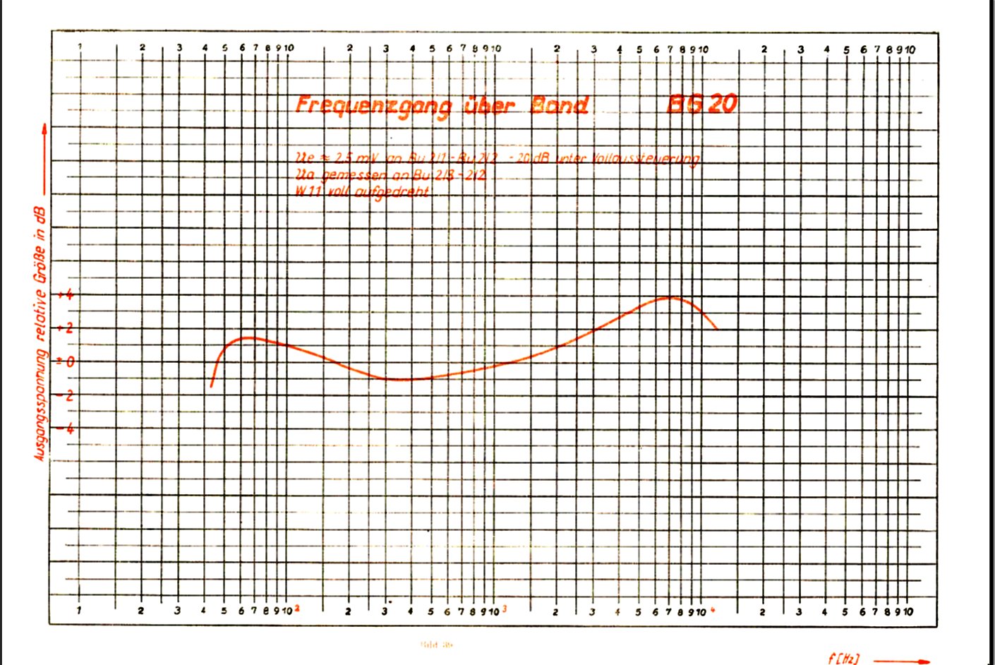

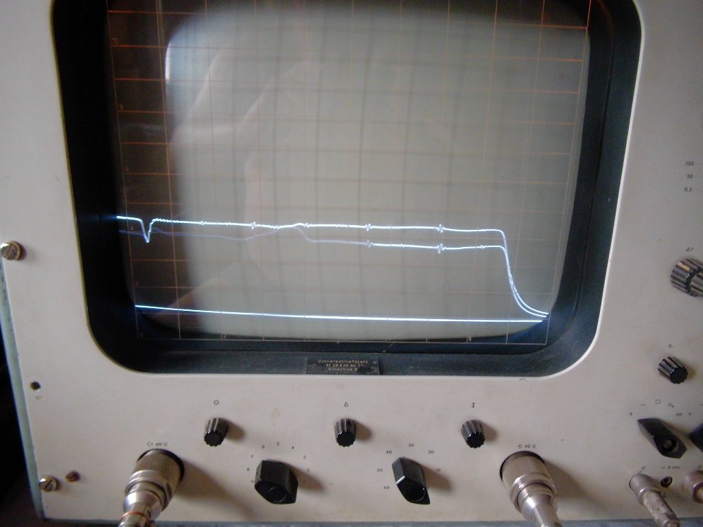

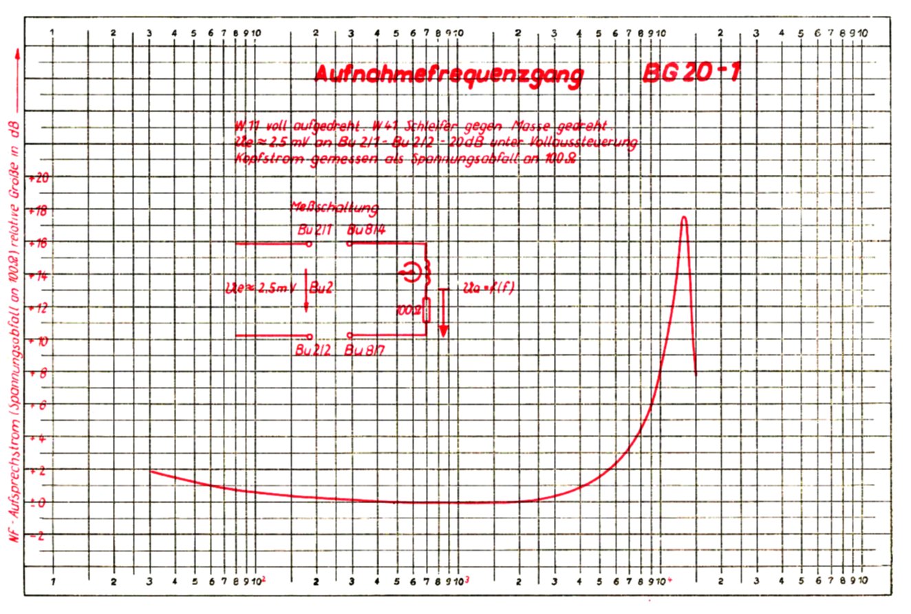

von Edi M. (edi-mv)
@Kohlhammer,
Hier eine Messung, für die Tastköpfe plus Röhrenvoltmeter einst
prädestiniert waren.
Allerdings nur, wenn man genaue Meßblätter, wie die gezeigten,
erstellte.
Im Normalfall verwendete man den in Werkstätten ohnehin vorhandenen
Oszillographen, der war i. d. R. genau genug.
Auszug aus den Unterlagen der Tonbandgeräte BG 20 bis 20/4, Beispiel
Meßblätter BG20, mit Meßschaltung.
Solche Messungen habe ich einst als eine der ersten Aufgaben nach der
Lehre durchführen müssen, da waren es die ersten, damals wertvollen
Stereo- Kassetten- Bandgeräte, die exakt nach Vorschrift eingemessen
wurden. Später aber auch die ja noch in großen Zahlen vorhandenen
Röhren- Tonbandgeräte.
Vielen Dank, "Edi M.", für die Erläuterung zum Frequenzgang der
URV-Tastköpfe. Man kann also zusammenfassend sagen, dass die Messungen
jeweils immer einmal mit dem Vorsatz durchgeführt worden sind, weshalb
bei den Kurven 1 und 2 jeweils nochmals zwei Linien sichtbar sind.

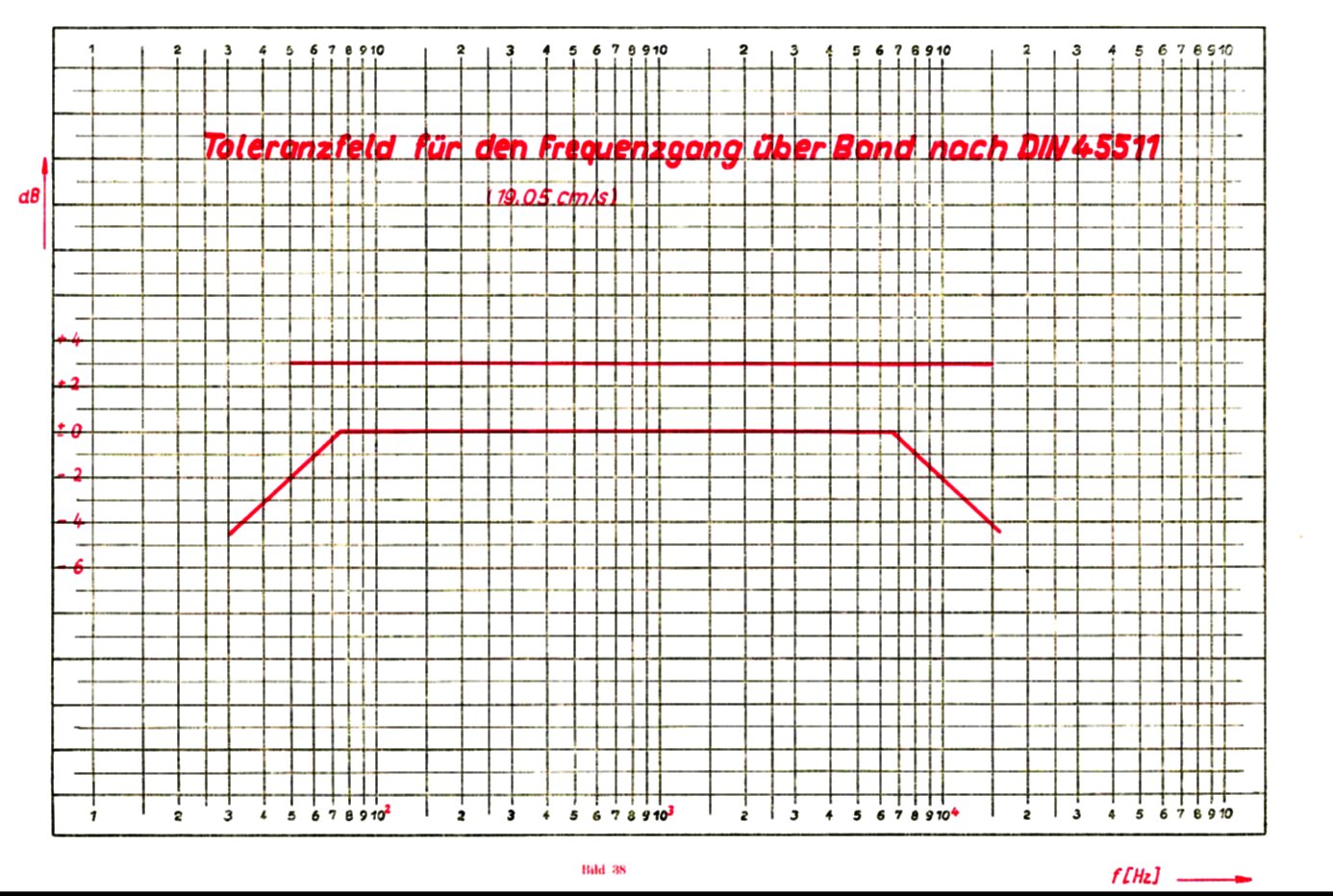

Die benannten Diagramme... warum so umständlich ? Das sind einfach nur 2
Kurven, die sich kreuzen. Damals hatte man wohl im Druck nicht die
Möglichkeiten, die Kurven verschieden einzufärben, oder man setzte
voraus, daß ein Leser des Handbuchs die Kurven gleich richtig erkennt.
Solche Handbücher lasen üblicherweise Profis, kaum Bastler, die Geräte
waren sehr teuer, und wohl auch nicht für jedermann verfügbar.

es gibt Neuigkeiten. Die Realisierung des HfK 1 nach URV 2 ist um einen
Schritt der Verwirklichung nähergekommen. Ich habe mittels EAGLE ein
Konzept erstellt, wie der Tastkopf umgesetzt werden könnte.
Verbesserungsvorschläge sehr gerne willkommen.
Einige Informationen möchte ich mit auf dem Weg geben:
Der Raster ist auf (1x1)mm eingestellt.
Träger der Bauelemente wird eine doppelseitige Cu-Platine sein. Die im
TOP-Layer (rot) gezeichneten Bahnen stellen diese Cu-Auflage dar, die
schwarzen Bahnen sind die immer 2mm breiten Unterbrechungen, die gefräst
werden sollen.
Die Rückseite der Platine soll mit Masse verbunden sein, dazu wird
entweder eine Durchkontaktierung hergestellt oder einfach ein Draht zu
einem "U" geformt und am Rand der Platine beidseitig verlötet.
Wie man sieht, sind alle Bauteile bedrahtet. Eine SMD-Ausführung wäre
sicherlich zu überlegen, jedoch bietet vor allem der Scheibenkondesator
in dieser Bauform die nötige Spannungsfestigkeit, um die hohen
Gleichspannungen etwa in Röhrenradios abzublocken.
Widerstände sind als 1/10 Watt Typen ausgeführt, das kann sich später
noch ändern. Bei größeren Bauformen müsste "R3" längs bzw. schräg
angelötet werden. Möglicherweise muss R1 auf 1M Ohm und 2M Ohm
aufgeteilt werden, was allerdings kein größeres Problem sein wird.

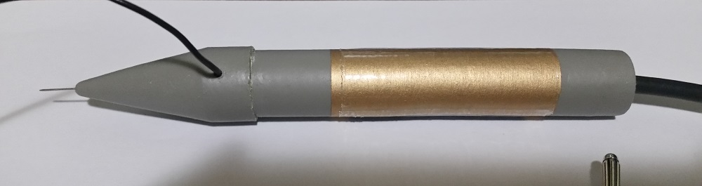

Als Prüfspitze käme eine einfache Stecknadel zum Einsatz, die grünen
"Pads" stellen die Verlötung für sie dar. Das gilt auch für die grünen
"Häufchen" bei "Signal" und "0V". Sie verdeutlichen, dass hier
schließlich eine geschirmte Leitung verbunden werden soll.
Anschließend wird getestet und, wenn ich Glück habe und der Tastkopf
liefert halbwegs brauchbare Werte an meinem Gerät, die ganze Platine in
einem Schrumpfschlauch verpackt. Dieser soll zur Abschirmung mit
selbstklebender Kupferfolie umwickelt werden, die wiederum mit Masse in
Kontakt tritt und auch den Anschluss für die Krokodilklemme bietet. Das
Gehäuse ist noch zu überlegen, und ob eine BNC-Buchse zum Einsatz kommen
soll oder ein geschirmtes, konfektioniertes Kabel.
Es ist natürlich so, dass in Wirklichkeit die Kondensatoren, die
Widerstände usw. größer ausfallen werden, als es hier zu sehen ist. Auch
Lötpunkte sind in Wirklichkeit viel größer, dies ist bei jedem Nachbau
zu berücksichtigen.
MfG,
Kohlhammer

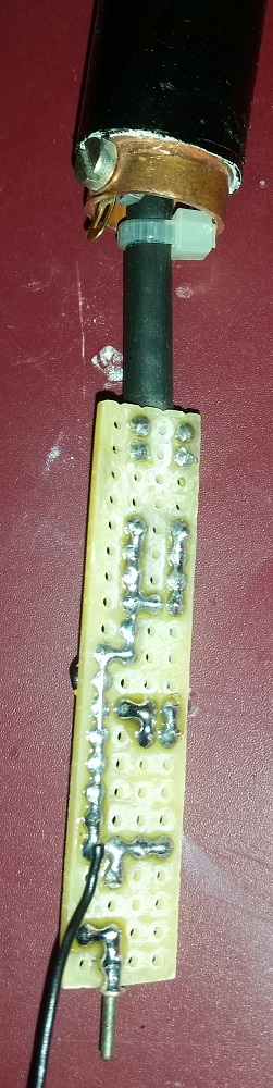

von Edi M. (edi-mv)
Sie benötigen kein Eagle.
Ich empfehle, nicht den Aufwand mit zweiseitig kaschiertem Material zu
treiben. Bei den breiten "Leiterzügen" und der Massefläche dahinter
schafft man sich nur prima Kondensatoren, die so gar nicht vorgesehen
sind.
Grundsätzlich würde eine Trägerplatte ohne Kupfer reichen, Bohrungen
gemacht und die Anschlußdrähte durchgesteckt, auf der anderen Seite
kürzestmöglich verlötet.
Auch wenn das nicht so geil aussieht. Das Innenleben ist ohnehin
unsichtbar.
Das in ein geeignetes Metallrohr (Kupfer, Baumarkt, Klempnerzeug)
eingebaut, Masse ans Rohr, und gut is.
Ich werde mal nachsehen, ob ich einen URV- Tastkopf öffnen und Fotos
machen kann.
von Edi M. (edi-mv)
Ich konnte den Tastkopf in 2 Sekunden öffnen.
Die Bilder sagen alles. Einfacher geht's nicht. Alles andere wäre auch
nicht besser.
(Bitte beachten: C3 und R3 sind im schwarzen Kunststoff- Vorderteil
untergebracht)
von R. K. (Gast)
Hallo "Edi M."
Ich bin Ihnen sehr dankbar für Ihre sehr berechtigten und guten
Einwände. Dass so eine zweiseitige Kupferplatine einen Kondensator
abgibt, darauf wäre ich so schnell nicht gekommen, und doch liegt es auf
der Hand.
Zugleich bin ich fasziniert, mit welcher Einfachheit der Tastkopf des
URV 2 auskommt. Eine fliegende Verdrahtung, das war's im Prinzip, es
kann so leicht sein. Und ich saß da einige Zeit vor EAGLE, wenn ich das
gewüsst hätte. Vielen herzlichen Dank für das Öffnen und das Anfertigen
der vielen aussagekräftigen Bilder, man erkennt alles ganz prima.
Übrigens ist das ganz toll, einen Tastkopf aufmachen zu können. Das
müsste man gleich bei heutigen probieren...
Das heißt nun für mich, die Verdrahtung der Bauteile ähnlich vorzunehmen
und diese lediglich auf einer Lochrasterplatine ohne Cu-Auflage allein
durch das Löten zu fixieren. Das macht die Sache einerseits einfacher,
andererseits werden ohne Kupferauflagen parasitäre Kapazitäten
weitestgehend vermieden. Der Einblick in den Tastkopf selbst hilft mir,
denn ich dachte, gerade in diesem Frequenzbereich sind die
Bauteilanordnungen in irgendeiner speziellen Weise besonders zu treffen.
Ein Kupferrohr dürfte sich wohl anbieten, nun braucht man noch eine
Spitze, etwas einem Kegel ähnlichem und eine Endkappe. Aber auch hier
wird sich bestimmt etwas auftreiben lassen.
Vielen Dank nochmals, dass Sie, "Edi M." über die Zeit in diesem Thread
so kräftig helfen.
MfG,
Kohlhammer

von Edi M. (edi-mv)
Hallo, @Kohlhammer,
Wenn Sie das bauen... bitte daran denken, daß die Kennlinie sehr von den
Eigenkapazitäten abhängt. Ein Bauelement zu dicht an der Abschirmwand ->
größere Kapazität -> Abfall der Kennlinie bei höheren Frequenzen.
Das läßt sich auf dem großen Wobbelsichtgerät, welches ich erwähnte,
sehr gut beobachten, zwar erst von Belang bei sehr hohen Frequenzen,
aber auch schon im UKW- Bereich zu beobachten, jeder, der schon mal
einen UKW- Tuner im Röhrenradio in Arbeit hatte, kennt das:
Frequenzverschiebungen, wenn man ein Oszillator- Bauelement an seinen
Anschlußdrähten etwas verschiebt.
Der Originalkopf ist "Rohr in Rohr" gebaut, das innere Rohr enthält die
kürzestmögliche Verdrahtung, nach der Verlötung der Teile ist alles in
einer Stellung, die sich nie wieder ändern wird.
Wenn Sie nur 1 Rohr verwenden, müssen Sie sich was einfallen lassen, um
den Bauteil- Zugang HF- dicht zu schließen, aber auch ggf. öffnen zu
können, ohne die Positionen der Bauteile zu verändern. Geht aber- etwa
ein Langloch seitlich, durch das man die Bauteile einbaut, dann wird ein
Deckel darübergelegt, und an beiden Enden mit einer sehr kleinen
Treibschraube aufgeschraubt.
Rohr in Rohr geht auch- da bieten sich im Durchmesserbereich um etwa 12
mm z. B. Stativrohre an (Baumarkt).
von R. K. (Gast)
Gleich vorweg, danke für die wertvollen Hinweise. Die HF-Dichtheit
beschäftigt mich gerade. Das URV 2 hat zwei Rohre, das Innere wird in
das Äußere eingeschoben. Wie notwendig ist die metallische Ummantelung
der ganzen Einheit? Können etwa Kappen und z.B. ein "Endstopfen" aus
Plastik sein? Oder geht es im Speziellen um die Bauteilgruppe und ihr
näherer Bereich.
Es scheint, mit den Kapazitäten, die immer und überall auftauchen, hat
man kein leichtes Spiel. Der Gedanke an die Lochrasterplatine ist
andererseits wieder doch nicht besonders gut. Wenn man ein Kupferrohr
seitlich auschneidet, schließlich alles quasi mittig axial einbaut, und
danach mit einem größeren Ausschnitt verschraubt, müsste es also besser
sein. Aber das muss man einmal verwirklichen ohne professionelle
Werkstätte.
Es soll ja gut werden oder gar nicht, heißt es. Ich hoffe nicht, dass es
bei letzterem bleiben muss. jetzt gilt es für mich, zu grübeln.
Vielen Dank, Bernd, für diesen frappierenden Hinweis!
MfG,
Kohlhammer
von Edi M. (edi-mv)
"Können etwa Kappen und z.B. ein "Endstopfen" aus
Plastik sein?"
Ja.
Ist in den originalen Köpfen ja so.
Bei einem Rohrdurchmesser von ca. 12mm ist die "HF- Lücke" an den
Rohrenden  unerheblich.
Bei der Gestaltung des Tastkopf- Gehäuses dürfen Sie kreativ sein, es
gibt sicher viele Möglichkeiten. Das Rohr darf auch einen größeren
Duchmesser haben, und es muß auch kein Rohr sein, etwa die Form eines
Kinder- Fieberthermometers wäre auch recht handlich, und die größere
Seitenfläche für eine Einbauöffnung mit Deckel geeignet.
Wenn innen eine Schirmung ist, kann das Material auch Kunststoff sein.
Wenn's hübsch sein soll, kann man das Gehäuse vergolden, lackieren oder
mit Svarovski- Kristallen verzieren.
Lassen Sie sich was einfallen.
von Ralph B. (rberres)
Edi M. schrieb:
so wie der Tastkopf in den Bildern aufgebaut ist, kann man froh sein,
wenn er überhaupt bis 100MHz vernünftig funktioniert.
Es sind mehrere Punkte die ich bemängle.
1. Man sieht das hier deutlich viel zu große und lange gewendelte und
mit Anschlusskappen versehene Widerstände verwendet worden sind.
2. Dann das ganze noch elend lange Anschlussdrähte an den Bauelementen.
( Obwohl bei den großen langen Bauformen fallen die Anschlussdrähte mit
seiner Induktivität sicherlich kaum noch ins Gewicht.
Man suche sich möglichst kleine Widerstände. 1/8 Watt reichen
vollkommen.
Am besten gehen diese alten Vitrom Kohlmassewiderstände , welche weder
Wendel noch Anschlusskappen haben. Die Toleranz von oft 20% ist hier
nicht störend.
man halte die Anschlussdrähte möglichst kurz. Nicht länger als 3-5mm.
Man baue das möglichst kompakt wie oben beschrieben in ein
Metallröhrchen.
Für die Kapazitäten gegen Masse gibt es Abklatchkondensatoren, sowohl
rund als auch in Trapezform. Sie sind ohne Anschlussdrähte. Auf den
Belägen kann man löten. Sie werden direkt an passender Stelle in das
Messingrohr gelötet.
Die Signalführenden Kondensatoren möglichst auch entweder diese
Abklatchkondensatoren oder Scheibenkondensatoren verwenden, dessen
Drähte kurz abgeschnitten sind.
Signalführende Leitungen mit möglichst großen Abstand zur Abschirmung
halten.
Dann könnte auch freifliegend wie im Bild ein Schuh daraus werden,
welches dann auch ne Chance hat bis 300MHz zu gehen.
Mit SMD Bauteilen die ja heute erhältlich sind hat man es viel
einfacher, als mit diesen nostalgischen Bauelemente. Dann muss man
allerdings Eagle bemühen. Hir sollte man sich an Vorlagen halten, die
andere schon erfolgreich und messtechnisch verifiziert gebaut haben.
Ralph Berres
Edi M. schrieb:
> So kenne ich Sie gar nicht- keine Ahnung, was Sie heute reitet.
Mich reitet eigentlich garnichts.
Mich wundert nur sehr stark das solche Aufbauten solch präzise
Messergebnisse liefern sollen.
Edi M. schrieb:
> Das sind historische Meßgerätte- Zusatzteile, die nicht nur
> wundersamerweise funktionieren, sondern in ihren Toleranzen, viele davon
> bis heute.
Ist die Frage wie hoch die Toleranzen sind.
Ein Beispiel das HF-Milivoltmeter URV1-URV4 von der Edelschmiede
Rohde&Schwarz hatte eine Messtoleranz bis zu 20% !! das URV5 wegen der
moderneren Technik nur noch 1%.
Die damaligen Messgeräte von Grundig Nordmende und was es so alles gab,
waren allesamt mehr Schätzeisen als Messgeräte. Ich habe jahrelang mich
mit solchen Equipment als Fernsehtechniker rumärgern müssen.
Vor 50 Jahren war man halt einfach technologisch nicht so weit wie
heute.
Ist ja auch in Ordnung wenn Sie mit der damaligen Technik zufrieden
sind.
Aber soll jemand wirklich mit genau den selben in Ihren Bildern
gezeigten Bauelementen ein Tastkopf aufbauen, wenn es mit heutigen,
selbst mit bedrahteten, Bauelemente einfach besser geht?
Ich hatte auch schon jede Menge Tastköpfe gebaut. Schon mit kompakteren
moderneren bedrahteten Bauelemente kam ich selten über 100MHz.
Edi M. schrieb:
> Wenn Sie so auf Genauigkeit bedacht sind, empfehlen Sie die Gurken, die
> viele Techniker aus alten Geräten rausschmeißen, die "berühmten"
> Vitrohms ???
Diese berühmten Vitroms Gurken hatten unbestreitbar einen Vorteil.
Sie waren anders aufgebaut. Sie hatten ein Glasröhrchen in welche von
links und rechts ein Draht reingesteckt wurde. Dazwischen befand sich
die Kohlemasse. Zugegeben, man kam kaum unter 20% Toleranz und
Langzeitstabil waren sie auch nicht unbedingt.
Aber aufgrund der fehlenden Wendelung und den fehlenden Kappen hatten
Sie vergleichsweise geringe Induktivitäten und auch wegen den fehlenden
Kontaktierungskappen auch sehr geringe Parallelkapazitäten.
Das machten sie für Frequenzen bis in den GHz Bereich brauchbar.
Vor 30 Jahren hatte ich mit 440 solcher 220 Ohm Widerstände einen
Leistungsteiler gebaut, der bis 1,3GHz hervorragende Werte hatte.
http://df6wu.de/Bauanleitungen%20Messtechnik/HF-Leistungsteiler/
Heute würde ich schon wegen Nichtlieferbarkeit solcher
Kohlenmassenwiedertände nicht mehr so einen Weg gehen.
Was spricht dagegen mit modernen Bauelementen die auch nur wenige Cent
kosten einen Tastkopf zu bauen, der wesentlich bessere Daten aufweisen
würde?
Wenn man schon bedrahtete Bauelemente benutzen will , dann würde ich
handelsübliche 1/8 Watt Widerstände nehmen. Die sind zwar auch
gewendelt, haben aber auf Grund Ihrer Größe mit Sicherheit weniger
Induktivität als die Bauelemente welche man in Ihren Bildern sieht.
SMD-Widerstände der Größe 1206 sind auch noch mit einer feinen Lötspitze
sogar ohne Tischlupe zu verarbeiten. Ich kann davon mit 65 Jahren ein
Lied singen. Als Diode würde ich heute die BAT62 nehmen. Damit lassen
sich noch HF Spannungen im einstelligen Milivoltbereich nachweisen.
Ralph Berres

Schaltbild und Kennlinie: Beitrag vom 01.06.2019 10:25
Und noch besser -bis 800 MHz können's die unförmigen Uralt- Tastköpfe
von 1962:
Schaltbild und Kennlinie: Beitrag vom 24.05.2019 20:55

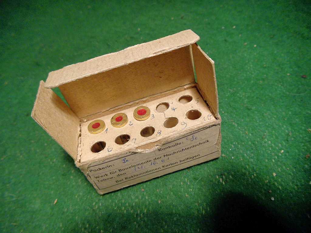

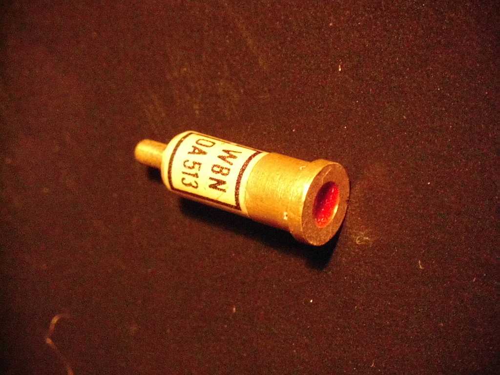

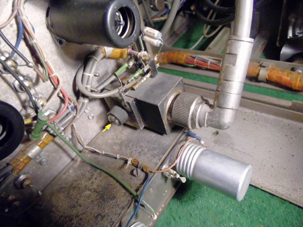

Bilder dazu: "Dezidioden", das sind Punktkontaktdioden im koaxialen
Gehäuse, Anfang 60er Jahre !
Eingebaut u. a. in das Wobbelsichtgerät "BWS1", Wobbelbereich Null bis
800 MHz (in mehreren Bereichen).
Auf einem Foto der aus einem Messingblock gefräste Gleichrichterkopf im
Gerät, in welchem eine Dezidiode eingeschraubt ist (gelber Pfeil). Damit
kann man u. a. den Frequenzgang der Tastköpfe beurteilen, weil dessen
Frequenzgang geradlinig bis 800 MHz verläuft !
Ja, sind uralte Bauteile, aber kein Schrott.

Nächstes Wochenende werde ich die vorhandenen Tastköpfe mit dem
Sichtgerät mal prüfen- bietet sich für diese Beitragsfolge ja an, und
ist ja auch mal nötig, alte Teile mal zu checken.
von Edi M. (edi-mv)
So, hier die Diagramme einiger Tastköpfe, hier im Bereich 0- 50 MHz.
Es werden je 2 Kurvenzüge dargestellt, einmal der Bereich mit dem
internen Gleichrichterkopf, geradlinig, sowie die Kurve des Prüflings.
Die Messung beginnt links mit einer Einbuchtung nach unten, das ist die
Frequenz Null, die durc eine Schwebung zweier Generatoren erzeugt wird
("Schwebungsnull"), rechts ist eine 50 MHz- MArke eingeblendet.
Da das Wobbelsichtgerät jedoch die Anzeige 50mal/ Sekunde zwischen den
Kurven umschaltet, ist es aufgrund der Verschlußzeiten der Kamera
schwer, beide Kurven gleich hell darzustellen, eine Kurve stellt die
Kamera nur noch sehr schwach dar, sie ich aber erkennbar.
Messung am Tastkopf des Uni 11e, ein Tastkopf der polnischen Firma
Meratronik, sowie ein Tastkopf des Wobbelgeräts selbst.
Der Tastkopf des Uni 11 produziert eine bis etwa 30 MHz ansteigende
Ausgangsspannung, danach ist die Kennlinie gerade.
Ich habe in einem Ausschnitt die Ausgangskennlinie des Wobblers von Hand
nachgezeichnet.
Der polnische Tastkopf ist nur bis 10 MHz verwendbar, man sieht den
deutlichen Abfall.
Der Tastkopf des BWS hat eine kleine Erhebung zwischen 20 und 30 MHz,
möglicherweise eine Resonanz durch das nicht gerade kapazitätsarme Kabel
zum Abschlußwiderstand (60 Ohm), diese liegt jedoch innerhalb der
Toleranz.
Die Skalierung ist zu bester Darstellung der Kennlinien eingestellt, die
Differenzen der Ausgangsspannungen entsprechen etwa den angegebenen
Werten.
von Egon D. (Gast)
Nein. Überhaupt nicht.
> Einfacher geht's nicht. Alles andere wäre auch nicht
> besser.
Das ist vermutlich ein fundamentaler Irrtum.
Das, was Du da zeigst, kommt mir bekannt vor; das ist
wohl der HF-Tastkopf für des Universal-Röhrenvoltmeter
URV2 vom "Werk für Fernsehelektronk Berlin".
Du kannst getrost davon ausgehen, dass die Ingenieure,
die das entwickelt haben, ziemlich genau wussten, welche
Widerstände auf Dauer lieferbar sind, und welche auf der
COCOM-Liste stehen.
Dass das Endergebnis primitiv aussieht, sagt NICHTS über
den Entwicklungsaufwand, der getrieben wurde, und auch
NICHTS über die Leistungsfähigkeit.
von Egon D. (Gast)
> man froh sein, wenn er überhaupt bis 100MHz vernünftig
> funktioniert.
Der stammt mutmaßlich aus dem "Werk für Fernsehelektronik
Berlin" (WF). Ich habe keinen Zweifel, dass er die
spezifizierten Toleranzen erfüllt.
Man muss dazu die Mentalität des DDR-Ingenieurs kennen und
verstehen: Das war IMMER der Kampf "David gegen Goliath".
Die guten Bauelemente gab es natürlich nur im Westen und
nur gegen Westgeld -- aber die sportliche Herausforderung
bestand ja darin, auch mit dem, was man selbst zur Verfügung
hatte, genauso gute Ergebnisse zu erreichen.
Und es gab i.d.R. keinen Grund, bei den Datenblättern zu
lügen.
> gewendelte und mit Anschlusskappen versehene Widerstände
> Bauelementen. ( Obwohl bei den großen langen Bauformen
> fallen die Anschlussdrähte mit seiner Induktivität sicherlich
Geschenkt.
Besorge Dir einen solchen Tastkopf, vermiss ihn, und berichte
dann.
Ich bin ZIEMLICH sicher, dass die Entwickler wussten, dass die
Bauelemente "eigentlich" ungeeignet sind. Der Witz ist aber:
Der Tastkopf erfüllt vermutlich TROTZDEM die Spezifikation im
Datenblatt. Das ist die Ingenieurleistung daran.
> es viel einfacher, als mit diesen nostalgischen Bauelemente.
Natürlich, keine Frage.
Das hat aber mit dem Punkt, ob DIESER historische Tastkopf
für 300MHz tauglich ist, nichts zu tun. Ich habe daran, wie
schon gesagt, keinen Zweifel.
Und natürlich ist auch Edis Behauptung, man könnte einfach
IRGENDWELCHE bedrahteten Widerstände zusammenprömpeln, völlig
lächerlich. (Tut mir leid, wenn das jetzt arg unhöflich
klingt.)
In dem "primitiven" Tastkopf steckt höchstwahrscheinlich
deutlich mehr Gehirnschmalz, als man glaubt.
> Dann muss man allerdings Eagle bemühen. Hir sollte man
> sich an Vorlagen halten, die andere schon erfolgreich
Naja...
Man kann auch einfach mehrere ähnliche Aufbauten mit
unterschiedlich langen Drähten machen und die gegeneinander
vermessen. Dann bekommt man schon einen Eindruck, wie präzise
der Selbstbautastkopf ist.
Das ist keine Raketentechnik -- aber es stimmt schon, dass
sorgfältiges (um nicht zu sagen: akribisches) Arbeiten
notwendig ist.

von R. K. (Gast)
Ich melde mich nach längerer Abstinenz zurück. Mittlerweile wurde sehr
viel geschrieben, sich viel gerechtfertigt, mitunter vielleicht
geärgert. Letzteres soll ja nicht Sinn des Thread sein. Ich muss "Edi
M." allerdings beipflichten. Es sind bereits zahlreiche Beiträge
eingelangt, daher verstehe ich, dass nicht jeder über das Projekt ins
Bild gesetzt ist. Es geht im Prinzip darum, einen tauglichen HF-Tastkopf
für Arbeiten an einem Röhrenradio, aber auch an einem schönen alten
Transistor-Gerät durchzuführen. Vorbild soll der von "Edi M." gezeigte
HF-Tastkopf des URV2 sein. Mit einigen Änderungen, die im Schaltplan
eingezeichnte Diode soll nun durch eine AA 113 ersetzt werden, soll die
Schaltung im Prinzip so umgesetzt werden. Es soll schließlich an einem
hochohmigen Multimeter für den DC-Bereich angeschlossen werden.
Präzisionsmessungen sind nicht notwendig. Im Prinzip geht es um
Frequenzen bis höchstens ein Dutzend Megahertz. Einhundert sind freilich
interessant, dreihundert mit dem gesetzten Ziel aber schon nicht mehr.
Deswegen, glaube ich, ist der Anspruch an die verwendeten Bauteile - es
kommen natürlich keine "antiken" Widerstände zum Einsatz - relativ
gering. Ich lasse mich aber gerne eines Besseren belehren, wenn für eine
Messung an einem 10,7MHz-ZF-Signal eine spezielle Konstruktion besorgt
werden muss.
In diesem Sinne verbleibe ich, mir weiterhin Gedanken zur Konstruktion
zu machen: Aufbau auf Lochrasterplatine, eingeschoben in ein Kupferrohr
aus dem Baumarkt zur Abschirmung. Die Hülle ist dann eine Sache des
Geschmacks und Geschicklichkeit.
Für Tipps bin ich gerne offen.
MfG,
Kohlhammer

beschrieben, über den Umweg der Gitter- (Gleich-) Spannungsmessung.
Ein Pegelplan des HF- Teils eines Empfängers wird gelegentlich in
Lehrbüchern gezeigt, und die Erstellung eines solchen Plans für ein
vorhandenes Gerät ist sicher eine nützliche Sache- bedingt aber genaue
Definition der Meßbedingungen.

von Edi M. (edi-mv)
W.S. schrieb:
> Sodann frag ich mich, wieso es ausgerechnet Kupferrohr sein soll.
> Bearbeitet sich miserabel. Ein Alu-Rohr schirmt genauso gut ab und ist
> in allen Punkten besser.
Wenn man den historischen Tastkopf anschaut- da sind schon einige
Bauteile, beginnend von der Tastspitze, bis zur Ausgangsbuchse, auf
kürzestem Wege an das Gehäuserohr gelötet.
Das wird mit Alurohr nichts.
> schönen alten Transistor-Gerät durchzuführen. Vorbild
> soll der von "Edi M." gezeigte HF-Tastkopf des URV2 sein.
Für Oszis gab es bis neulich den Demodulatortastkopf von
Testec, der war ganz brauchbar, aber der ist offenbar aus
dem Lieferprogramm geflogen.
Für DMMs wird es wohl ein Eigenbau werden müssen.
> Mit einigen Änderungen, die im Schaltplan eingezeichnte
Kann man machen -- aber warum?
Ich würde eine Kleinsignal-Schottkydiode verwenden. Muss
ja nicht unbedingt eine BAR28 bzw. 1N5711 sein...
> es um Frequenzen bis höchstens ein Dutzend Megahertz.
> Einhundert sind freilich interessant,
Machbar.
Wird auch langsam ambitioniert.
> Bauteile - es kommen natürlich keine "antiken" Widerstände
> zum Einsatz - relativ gering. Ich lasse mich aber gerne
> eines Besseren belehren, wenn für eine Messung an einem
> werden muss.
Unwahrscheinlich.
Die Empfehlungen sind immer die gleichen:
- Anschlussdrähte der Bauelemente soweit kürzen wie ohne
  Krampf möglich (man muss natürlich noch vernünftig Löten
  können...)
- mechanisch kleine Bauelemente verwenden, soweit möglich.
  Dabei Verlustleistung beachten. Ungewendelte Widerstände
  sind besser als gewendelte; SMD besser als bedrahtet,
  1/8W besser als 1/2W.
> Konstruktion zu machen: Aufbau auf Lochrasterplatine,
> eingeschoben in ein Kupferrohr aus dem Baumarkt zur
> Abschirmung.
Eisenblech (Konservendose) ist einfacher. D. Lechner ("Kurz-
wellenempfänger") schreibt, dass Eisenblech besser schirmt
als Kupfer (wegen des höheren µ_r).
von R. K. (Gast)
Das hört sich ja bis jetzt ganz vernünftig an, was "Egon D." geschrieben
hat. Danke für den konstruktiven Input.
Ein SMD-Aufbau wurde an einer Stelle bereits mit dem Argument
ausgeschlagen, doppelseitig beschichtete Cu-Platinen wirken wie
Kondensatoren. Man müsste sich nach einer einseitig beschichteten
umsehen, dann könnte man darüber reden. Aber die Platine selbst würde ja
wiederum in einem Rohr platziert parasitäre Kapazitäten hervorrufen. Es
ist wohl ein Spiel, dieses und jenes Übel irgendwie auszugleichen zu
versuchen.
Dass die gewendelten Widerstände für HF-Technik in dem Thread einen
schlechten Ruf genießen, ist mir bereits aufgefallen. Liegt das daran,
dass sie durch die Natur ihres Aufbaus kleine Induktivitäten ergeben?
So, warum gerade das Kupferrohr? Einfach, weil es das zu kaufen gibt.
Das würde ich absägen, die Platine hineinstellen, und Schluss. Ein
Eisenblechrohr in dieser bestimmten Größe, dann vielleicht ein Langloch
mit verschließbarem Deckel, ist für mich, wie man so schön sagt, ein
Ding der Unmöglichkeit. Auch wenn ich darin einen schönen,
kapazitätsarmen Aufbau leisten könnte. Wie bereits erwähnt, ich schimpfe
mich Amateur, zu diesem "Sein" gehört auch, dass ich keine Werkstatt mit
Fräsmaschinen und weiß der Kuckuck noch was für Geräten besitze. Und ja,
es gibt Eisenrohre, aber die sind mehrere Millimeter dick.
Eine Konservendose erscheint mir übrigens für einen Tastkopfaufbau doch
ein wenig zu unhandlich.
MfG,
Kohlhammer
von Edi M. (edi-mv)
@Egon D.,
"Im allgemeinen ist das nicht so, nein -- zumindest nicht, wenn
man von Toleranzen kleiner 3dB und Frequenzen von 300MHz redet."
Sie mögen ja technische Kenntnisse haben, und Sie haben auch die
überheblichen Beitragsstellen eines anderen Mitschreibers beantwortet,
ich empfehle jedoch dringend noch einmal, die Beitragsfolge vom Anfang
an zu lesen.
Weder der Themeneröffner, noch ich schrieben etwas davon, einen Tastkopf
zu bauen, der den gleichen Frequenzbereich beherrscht, wie jener des
Uralt- Röhrenvoltmeters oder des Transistorvoltmeters.
Die verwendeten Teile der historischen Vorbilder sind auf den Fotos gut
erkennbar, es sind, wie Mitleser erkannten, keine besonderen Teile.
Um so mehr kann man bei geringeren Anforderungen (max. UKW-
Rundfunkbereich) eben auch normale Teile verwenden.
Ich denke, daß der Beitragseröffner, wenn er das historische Gerät als
Vorbild nimmt, auch Teile dieser Bauarten verwenden wird.
Ohnehin sollte ja, wie geschrieben, eine Kennlinie erstellt werden.
Ob das mit dem vorgesehenen Equipment (Bausatz) gut möglich ist...
vielleicht bekommt @Kohlhammer da Hilfe von einem Fachkundigen oder
Amateur in seiner Nähe. Wenn er es für nötig hält, wie geschrieben, ist
für den vorgesehenen Einsatz keine große Genauigkeit nötig,
normalerweise benötigt man einen HF- Tastkopf in diesem Bereich selten.
Übrigens haben die Entwickler der professionellen Meßgeräte und
Tastköpfe von einst sicher viel gebaut und getestet, aber sind
garantiert nicht wie Bastler nach der "Versuch- und Irrtum- Methode"
vorgegangen !
Sämtliche Effekte der verwendeten von Bauelemente -auch parasitäre
Werte- waren lange bekannt, und man kann schon VORHER BERECHNEN, ob
Kombinationen bestimmte Bauteile die Spezifikationen erfüllen werden.
von Edi M. (edi-mv)
@Kohlhammer,
SIe haben gerade geschrieben., als ich schrieb...
Kupferrohr ist schon ok, das Langloch bekommt man da auch rein- einfach
mit einer Feile.
Konservendosenblech ist auch gut, ich habe früher HF- dichte Gehäuse
damit gebaut, Weißblech- Dosenblech ist prima lötbar. Muß man in ein
rechteckiges Teil schneiden, und über einen runden, Durchmesser-
passenden Gegenstand rollen.
Dafür bekommt man aber ein Langloch mit der Feile nicht hin, Blech zu
dünn.
Ja, gewendelte Widerstände haben eine induktivität. Die verwendeten
Widerstände haben nur wenige "Windungen", und damit erfüllt die
Schaltung die Spezifikationen bereits.
Aber natürlich gibt es auch ungewendelte Ausführungen, wenn man diese
beschaffen kann, wären sie eine gute Wahl.
Und SMD ist so klein, daß auch eine Leiterplatte im geforderten Bereich
kaum mit ihren Eigenkapazitäten eine Rolle spielt. Dann muß man
entsprechend entwerfen, Leiterplatte herstellen, das ist dann wieder
Aufwand, der für den vorgesehenen Verwendungszweck nicht nötig ist.
Ja, wenn man sowas konsequent baut, kann man in Bereiche gehen. etwa in
die Gigahertz- Bereiche, , für die man dann schon teures Meßequipment
benötigt, um diese EIgenschaften erst mal ermitteln zu können.

Geschätzter Fachkreis,
Ich möchte allen damaligen Lesern und Beitragenden im Allgemeinen, aber
dem tatkräftigten User "Edi M." im Besonderen meiner Schuldigkeit
nachkommen.
Inzwischen konnte ich den Aufbau nach Schalptlan-Vorlage des URV 2
HF-Tastkopfes verfertigen.
Die gesamte Schaltung befindet sich nun auf einem Lochrasteraufbau,
wobei die unbesetzten Lötpads entfernt wurden. Verbunden wurde die
Schaltung über ein RG58-Koaxialkabel mit 4mm Lamellen-Anschluss direkt
für das Multimeter (Innenwiderstand 10MOhm sowie 11,7MOhm). Gerade
dieser Aufbau wird sicherlich sauer aufstoßen, hieß es doch, einerseits
auf Bewährtes zurückgreifen (das sich mir allerdings bis jetzt leider
noch nicht eröffnet hatte), andererseits freiverdrahtet ganz nach
Vorbild zu arbeiten.
Das führt mich zum Gehäuse. Geplant war zunächst, eine handelsübliche
Konservendose zu präparieren und die Bauteile mittig und von den
Außenwänden entfernt zu platzieren. Alleine die Herstellung des Gehäuses
gelang mir nicht, wie erhofft. Daher kam ein Kuperrohr (Außendurchmesser
15mm) aus dem Baumarkt zum Einsatz, in das die Platine, isoliert durch
einen großen Schrumpfschlauch, eingeschoben wurde. Elektrisch ist das
Kupfergehäuse mit Masse verbunden. Auch dieser Aufbau wird sich nach
einer Beschau durch den Experten als unzureichend erweisen müssen,
dürften die parasitären Kapazitäten wahrscheinlich erheblich sein (bei
einer Platinenbreite von etwa zwölf Millimetern).
Da der Aufbau allerdings relativ modular gestaltet wurde - ein Austausch
der Platine ist jederzeit und sogar ohne Löt-Arbeiten möglich - bin ich
natürlich gerne offen, um etwaige mitgeteilte Veränderungen zur Hebung
der Qualität vornehmen zu können. Einem SMD-Aufbau wäre ich ebenso nicht
abgeneigt, hier stellt sich allerdings die Frage, wie die Platine (ohne
industrielle Fabrikation) herzustellen wäre.
Für die Beschau stelle ich jedenfalls drei hoffentlich aussagekräftige
Fotografien zur Verfügung. Die Bemalung des Über-Gehäuses wurde zudem
ein wenig an das Vorbild des URV-Tastkopfes angelehnt.
Die Messreihe muss ich allerdings noch länger schuldig bleiben -
momentan entbehre ich eines entsprechenden HF-Generators.
MfG,
Kohlhammer
von Edi M. (Gast)
Gerade den Eintrag von vor einigen Minuten gesehen...
Sieht doch gut aus !
Erlaubt ist, was funktioniert.
Es gibt keinen Grund, warum das nicht funktionieren sollte, zumal ja
nicht so ein hoher Frequenzbereich verlangt wird.
Interessant und einzig aussagekräftig ist eben die Kennlinie des
Tastkopfes.
Das gilt für die industriemäßig produzierten Teile, wie auch für einen
Eigenbau.
Und wenn die Kennlinie auch nicht top geradlinig ist, wie sie das ja
auch bei einigen Industriellen Tastköpfen der Fall ist, ist das gar kein
Problem, weil man ja anhand der Kennlinie die korrekte Spannung für die
Frequenz ermitteln kann.
Dazu gibt es die Kennlinien ja.
Ein SMD- Aufbau war früher für den angegebenen Frequenzbereich nicht
nötig, und ist es auch heute nicht.
Also lassen Sie sich nicht von Besserwissern Kopfschmerzen einreden.
von Edi M. (edi-mv)
Login klappte nicht, darum bin ich im Vorposting als Gast.
Erst mal: Sieht schn mal gut aus, Gratulation.

Es freut mich, dass es gefällt.
Ich nutze gleich die Gelegenheit, um ein Missverständnis meinerseits
auszuräumen. Das Gehäuse ist zwar mehr oder weniger modular - man muss
einfach die Aufsetztkappe abziehen, den Massepunkt abschrauben und die
Signalleitung mittels Stift entfernen, aber die herausziehbare Platine
kann natürlich nur durch Löten vom Koaxialkabel getrennt werden.
Aber wie Sie, "Edi M.", bereits richtig festgestellt haben, zählen
vielmehr die inneren Werte. Ich hätte gleich eine Frage zur Messreihe:
in welchem Raster empfiehlt es sich, den Frequenzgang zu messen? Etwa
100kHz-Schritte? Je dichter die Stufen wären, desto besser genauer wäre
die Kennlinie - das ist klar - aber der Aufwand, z.B. 15MHz zu
erreichen, erheblich.
Hier würde sich überhaupt ein Wobbelverfahren anbieten. Mit riesigem Hub
und sehr niedriger Wobbelfrequenz. Vielleicht kann ich in diese Richtung
demnächst etwas versuchen.
MfG,
Kohlhammer
von Edi M. (edi-mv)
Klar doch... 100 KHz Schrittweite sollten im KW- Bereich völlig
ausreichen.
Große Frequenzsprünge, die innerhalb eines Schrittes liegen, sind kaum
wahrscheinlich.
Üblicherweise nimmt man bei großen Frequenzbereichen Logarithmus-
Papier, das erleichtert die Darstellung erheblich.
Siehe das Meßblatt im Beitrag vom 24.05.2019 20:55, leider nicht so
schön leserlich, ich hänge mal das Bild in S/W, in besserer Auflösung,
an.
Frequenzen sind als Potenz in MHz dargestellt- 10 hoch Null Megahertz
links, 10 hoch 3 MHz, also 1 GHz, rechts.
Druckvorlagen imm Internet, etwa hier:
https://papier.schulkreis.de/pdf/2005.pdf
oder hier:
https://www-docs.b-tu.de/ag-experimentalphysik/public/downloads_und_materialien/Halblogarithmisch.pdf

Die Leiterplatte ist sicherlich die große Schwachstelle, ja!
Aber was sonst ein wenig untergegangen ist in großer Selbstkritik, um
wegen des meines eher wenig erfahrenen Erachtens im puncto Kennlinien
und sofort nicht völlig zerrissen zu werden der schwankenden Messwerte
halber, bin ich sehr zufrieden mit dem Tastkopf. Bewährtes "Altes" eben.

Sobald ich das "Finishing" meines Tastkopfes abgeschlossen habe - möchte
ihn noch beschriften - reiche ich ein Foto vom fertigen Teil nach.
MfG,
Kohlhammer
von R. K. (Gast)
Es gibt Neuigkeiten: das Finishing ist soweit abgeschlossen, siehe
Fotos.
Ich konnte noch ein paar praktische Tests durchführen mit dem Tastkopf
und war ziemlich überrascht.
In einem Transistorradio habe ich mich ein wenig mit dem Tastkopf im
ZF-Teil herumgetrieben und quasi wie wild drauflos gemessen. Vorher habe
ich mit einem Frequenzzähler an den Messpunkten die Frequenz ermittelt,
um zu wissen, ob ich tatsächlich am richtigen Punkt messe.
Siehe da, mit einem analogen Messgerät konnte ich wenige Volt
ZF-Spannung messen, wenn das Gerät auf einen Sender gut abgestimmt war.
Dabei habe ich das Gerät auch mit vollem Ton spielen lassen, um zu
hören, ob mein Tastkopf den Kreis wesentlich bedämpfen würde und die
Musik am Ende abgewürgt werden würde - aber das passierte nicht bzw. nur
in einem sehr unwesentlichen Maß.
Dann hätte mich interessiert, ob ich den HF-Tastkopf auch an einem
Signalverfolger hängen kann, um die Demodulation eben sozusagen
vorzuverlegen und das NF-Signal in das Gerät einzuspielen. Auch das
klappte, allerdings musste der Verstärkungsfaktor des Messverstärkers
des Signalverfolgers ziemlich stark (laut Schalterposition) auf 60dB
erhöht werden, um das Radiospielen gut zu hören. Was es wohl damit auf
sich hat, bleibt mir mangels Wissen verborgen.
Kann es sein, dass der Messverstärker des Signalverfolgers den DC-Anteil
abstößt und den restlichen, offensichtlich niedrigen AC-Anteil (mit
einem Gedankenspiel sozusagen die ansonsten unerwünschte Brummspannung
eines Gleichrichters) von der Demodulation auf ein besonderes Maß
verstärken muss, um es im Lautsprecher zu hören?
Als nächstes hat sich mir eine weitere Frage aufgeworfen. Die
DC-Ausgangsspannung ist negativ, das heißt für mich, dass ich am DMM ein
negatives Vorzeichen erhalte und bei einem analogen Messinstrument die
Polarität mittels Schalter tauschen muss. Ich habe es zunächst so
gemacht, dass die Masse des Tastkopfes den roten Stecker erhielt und das
Signal den schwarzen. Jedoch wird das Signal nun bei einem
entsprechenden Anschluss am Messinstrument über die Schaltungsmasse
eingeführt, was wahrscheinlich problematisch sein kann. Was meint ihr?
MfG,
Kohlhammer
von Wilhelm S. (wilhelmdk4tj)
Hallo R. K.
Scönes Teil, herzlichen Glückwunsch.
Einfach die Dioden umdrehen. Das tut der Qualität keinen Abbruch.
Auch die Profis arbeiten z. T. mit negativer Ausgangsspannung z.B.
HP33330B Detector.
73
Wilhelm
von R. K. (Gast)
Hallo Wilhelm,
Vielen Dank für die Worte. Wäre es aber an und für sich ein Problem, das
Signal im Messgerät letztlich über die Schaltungsmasse einzuführen? Ich
meine, das Wechseln der Polarität der Diode wäre nicht sonderlich
schwer, aber da der Tastkopf gerade relativ - achtung, nicht
verschreien! - ganz gut läuft, würde ich mir das gerne sparen.
Muss mich entschuldigen, mir fehlen da einige Kenntnisse.
MfG,
Kohlhammer.
von Edi M. (edi-mv)
Hallo, @Kohlhammer,
Auch von mir: Gratulation ! Sehr schöne Arbeit !
Und funktioniert offensichtlich top.
Wenn Ihr nachgeschaltetes Voltmeter mit der Polarität klarkommt, ist es
ok.
Dann würde ich den Tastkopf als zu diesem Gerät zugehörig betrachten.
Punkt.
Ein Universaltastkopf für alle Voltmeter war nicht gefordert, und ist
auch nicht sinnvoll. Auch meine TK sind immer Zubehör zu einem Gerät.
Sie wollten eine Anpassung an ihr Voltmeter- die haben Sie erreicht.
Wenn man die perfekte Anpassung an verschiedene Geräte will, muß man
sich vorher Gedanken machen.
Ich nehme an, der SV hat eine andere Eingangsempfindlichkeit und einen
anderen Eingangswiderstand.
Leben Sie damit, ggf. bauen Sie einen Tastkopf- Signalverfolger-
Zwischenadapter, ggf. mit Verstärkerstufe.
Ober besser: Entwerfen SIe einen eigenen Tastkopf für den SV, evtl. mit
2 Dioden in Spannungsverdopplerschaltung, oder eben mit einem Transistor
drin.
Bitte Ihren TK nicht "verschlimmbessern".
Hallo R.K.
> ein Problem, das Signal im Messgerät letztlich über die
> Schaltungsmasse einzuführen..
Wahrscheinlich nicht, aber es hat sich so ergben, dass
"Rot ist Schwarz und Plus ist Minus" in das Hirn eingebrannt
hat ;-)
Für ein separates, eigenständiges Messgerät sicher kein Problem;
aber wie oft im praktischen Leben geht es dann mal in die Hose.
Viel schlimmer wäre es, wenn man durch Unachtsamkeit Dioden oder
was auch immer zerstören würde, für die es keinen Ersatz mehr gibt.
73
Wilhelm
von R. K. (Gast)
Vielen Dank an beide!
Mir ist da jetzt eine ganz blöde Idee gekommen - ist nicht gerade selten
- aber kann ich die Eingangskapazität des Tastkopfes mit einem üblichen
LCR-Meter zuverlässig ermitteln oder ist das so eine Frage, die man
intuitiv im Kopf verneinen sollte? Weiß zumindest nur, dass das Teil mit
einer (festen) Messfrequenz von 1kHz arbeitet.
MfG,
Kohlhammer
