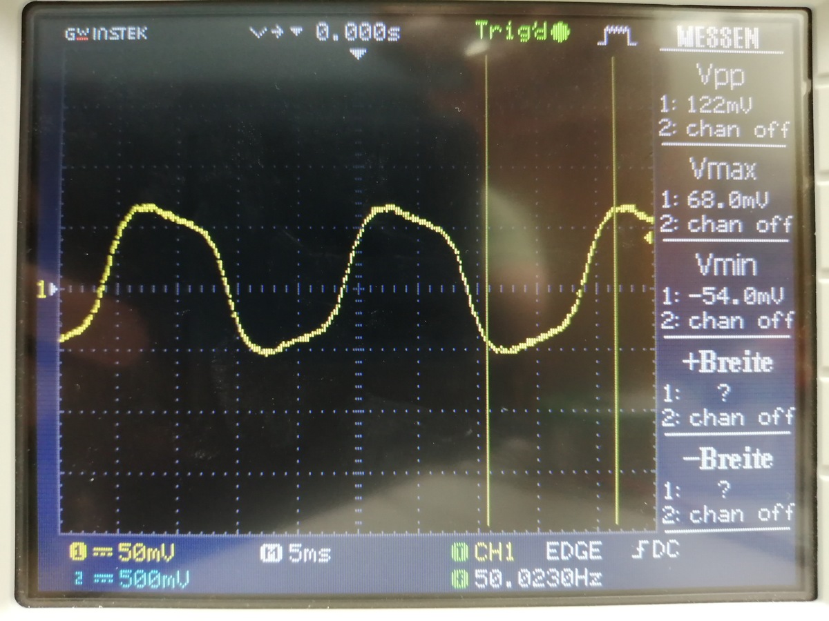

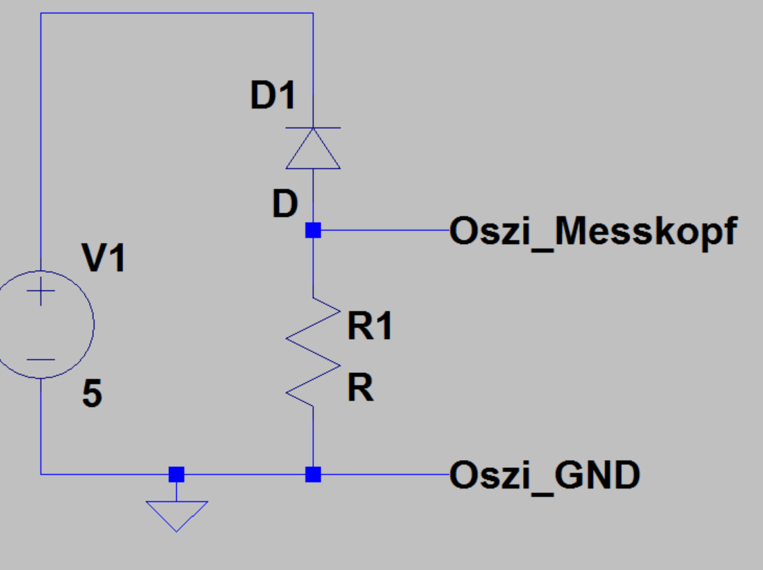

Ich habe versucht, den Photostrom aus der Photodiode mit einem
Oszilloskop und einem Messkopf mit 10MOhm zu messen. Wie im Bild [3] zu
sehen, messe ich ca. 50mV wenn ich die Photodiode relativ nah an die zu
messende LED halte.
Mit U = R*I würde das heißen, dass ich einen Photostrom von 5nA messe.
Laut Datenblatt [1] würde das aber heißen, dass ich weniger als 1lux
direkt vor der LED habe, was definitiv nicht stimmt. Hier ist mein
erstes Problem

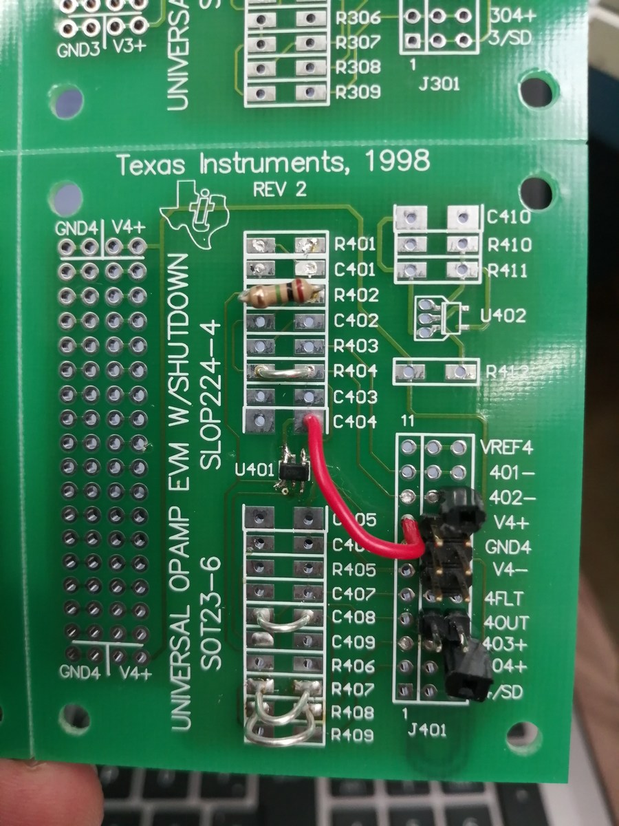

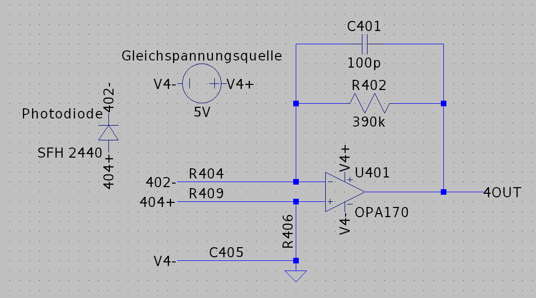

Abgesehen davon habe ich versucht, einen TIA dahinter zu schalten. Ich
habe dazu den OPA170 auf ein OpAmp Eval Module [4] in Bereich 400
gelötet. Dabei habe ich ihn so orientiert, dass die Lücke (da mein OPA
nur 5 Pins hat) über Pad 4/SD ist. Dann bin ich dem Schematic auf Seite
12 [4] gefolgt und habe meinen Widerstand bei R402 und den Kondensator
bei C401 verlötet. Dann habe ich noch R408, R407, R404 und C404
kurzgeschlossen.

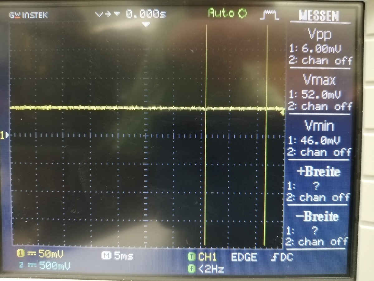

Danach habe ich den OpAmp (via Pins V4+ und V4-) mit 5V Gleichspannung
versorgt. V4- hing hierbei auf 0V. Dann habe ich noch die Photodiode
angeschlossen und versucht zu messen. Wie im zweiten Bild [5] zu sehen
kam dabei nicht das raus, was ich nach einem TIA erwartet hätte. Die
50Hz kommen wahrscheinlich von einer AC-Versorgungsspannung, aber ich
weiß nicht, wie sie in die Messung kommen. Ich habe auch versucht, den
Kondensator zu entfernen um zu sehen, ob sich an der Messung was ändert.
Das war nicht der Fall. Meine aufgelötete Schaltung danach ist im
dritten Bild [6] zu sehen.
Kann mir hierbei jemand weiterhelfen? Was mache ich falsch?

von Achim S. (Gast)
Julian L Euler schrieb:
> Wie im Bild [3] zu
> messende LED halte.
Wo misst du diese 50mV? Am Eingang des TIA? Dann funktioniert dein TIA
nicht, denn der müsste seinen Eingang fest auf GND halten.
Oder an der Fotodiode im Leerlauf? Oder an der Fotodiode mit Belastung
durch 1MOhm? Dann die Frage: hat dein Oszi erkannt, dass du einen 10:1
Tastkopf angeschlossen hast? Falls nicht wird die Spannung einen Faktor
10 zu klein angezeigt - die scheinbaren 50mV wären in Wirklichkeit dann
500mV. Und das ist wahrscheinlich der Maximalwert, den du für eine
Leerlaufspannung an der Fotodiode überhaupt erreichen kannst.
Oder hast du die Fotodiode in Sperrichtung vorgespannt und dann den
Strom über den 1MOhm gemessen?
Am besten zeichnest du einfach eine kurze Schaltskizze, das klärt diese
Fragen.
> kurzgeschlossen.
Die Zeit, die du dazu verwendest, diene Änderen gegenüber einem fremden
Schaltplan aufzulisten, würde auch reichen, deinen tatsächlichen
Schaltplan zu zeichnen. Dann müsste sich nicht jeder Leser durch andere
Dokumente durcharbeiten und in Gedanken den dort gezeigten Schaltplan
vollständig umbauen - nur um dann immer noch unsicher zu sein, ob er am
Ende wirklich deinen Schaltplan kennt.
Klar: zeichne einen Schaltplan deiner Schaltung, dann kann man dir
wahrscheinlich leicht weiterhelfen. Zeichne auch die Versorgungen mit
ein und wo du das Oszi angeschlossen hast (inklusive dessen GND-Klemme)
> erstes Problem
Der Widerstand deines Tastkopfes ist doch nicht der Feedback-Widerstand.
Wie groß ist dein Feedback-Widerstand?
Das Oszi-Bild zeigt übrigens eine 50 Hz Schwingung, ist dir das
aufgefallen ;)
Mit ziemlicher Sicherheit hast du einen Schaltungsfehler ;)

Das Oszillogramm zeigt eine 50Hz Wechselspannung - so etwas fängt man
sich bei hochohmiger Beschaltung und hoher Stromempfindlichkeit ganz
leicht ein auf kapazitivem Wege. Als Photostrom würde ich eher eine
Gleichspannungskomponente erwarten - davon ist aber nichts zu sehen.

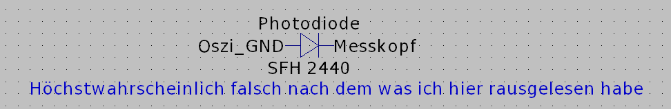

von Julian L Euler (Gast)
Wahrscheinlich an falscher Stelle [1].

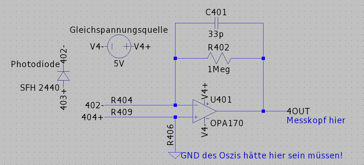

Gerne. War etwas in Eile, aber hier habe ich das mal kurz verbildlicht
[2].

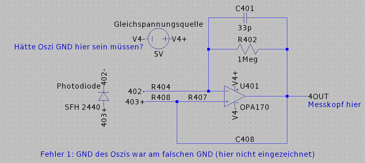

> [2].
Mir fällt gerade auf, dass ich nicht C408 hätte kurzschließen dürfen.
Anbei [1] meine berichtigte (?) Schaltung.
von Achim S. (Gast)
Ok, damit lässt du die Fotodiode eine Spannung erzeugen - ein ganz
schlechter Ansatz, wenn man etwas über die Beleuchtungsstärke
rauskriegen will. Sehr viel besser und Aussagekräftiger ist es, den
Fotostrom bei konstanter Spannung zu messen (wie es auch der TIA macht).
Danke
Sieht grundsätzlich gut aus. Allerdings fehlt noch eine  Verbindung von
GND zum Minuspol deiner Spannungsquelle. Also von deinem R406 zu V4-.
Und dort muss tatsächlich auch die GND-Klemme des Oszi angeschlossen
werden. Du solltest deinen Netzen übrigens nicht viele verschiedene
Namen geben. Dein 403+ 404+ R409 R406 und V4- sollten alle verbunden
sein, und ein einziges Netz mit einem einzigen Namen (z.B. GND)
darstellen.
Sollte die direkt oder mit einem Kondensator sein?
> darstellen.
Das hatte ich hauptsächlich gemacht um zu veranschaulichen, welche
Stellen kurzgeschlossen werden müssen. Die Namen stammen aus dem
Datasheet zum Eval Module.
da muss eine direkte Verbindung hin. Sonst hast du keinen korrekten
Potnentialbezug zwischen deiner Versorgung und deinem Messkreis (außer
die 5V Versorgung stellt den Potentialbezug schon "intern" her, ohne
dass das auf deinem Schaltplan zu sehen ist).

Wie misst man eine Photodiode nur mit 'nem Oszi anständig? Oder sollte
man da immer irgendwie vor einem TIA messen?
von Achim S. (Gast)
Eine Möglichkeit ohne TIA siehst du im Anhang.
Die Fotodiode ist in Sperrichtung gepolt, was ihr Kapazität zumindest
etwas reduziert. (siehe erstes Diagramm auf s. 4 von
https://www.mouser.com/ds/2/311/SFH%202440-920876.pdf). Je stärker die
Beleuchtung desto mehr Fotostrom kann fließen, dessen Spannungsabfall am
Widerstand ausgewertet wird.
Der Wert von R1 bestimmt die Empfindlichkeit und die Bandbreite der
Messung. Deine Diode hat ~100pF Kapazität (dazu kommt die Kapazität
deines Tastkopfs). Mit einem Widerstand von 50 Ohm bekommst du eine
Bandbreite im 10MHz-Bereich, dafür ist die Empfindlichkeit sehr gering
(8,1µA/1000lx*50Ohm=400µV/1000lx).
Nimmst du stattdessen einen Widerstand von 50kOhm, dann ist die
Empfindlichkeit zwar einen Faktor 1000 höher, die Bandbreite aber
entsprechend einen Faktor 1000 kleiner.
Vielen Dank für die Hilfe.
Mit den richtigen Anschlüssen (s. Anhang) hat es dann endlich geklappt
und ich habe ein gutes Signal rausbekommen.
