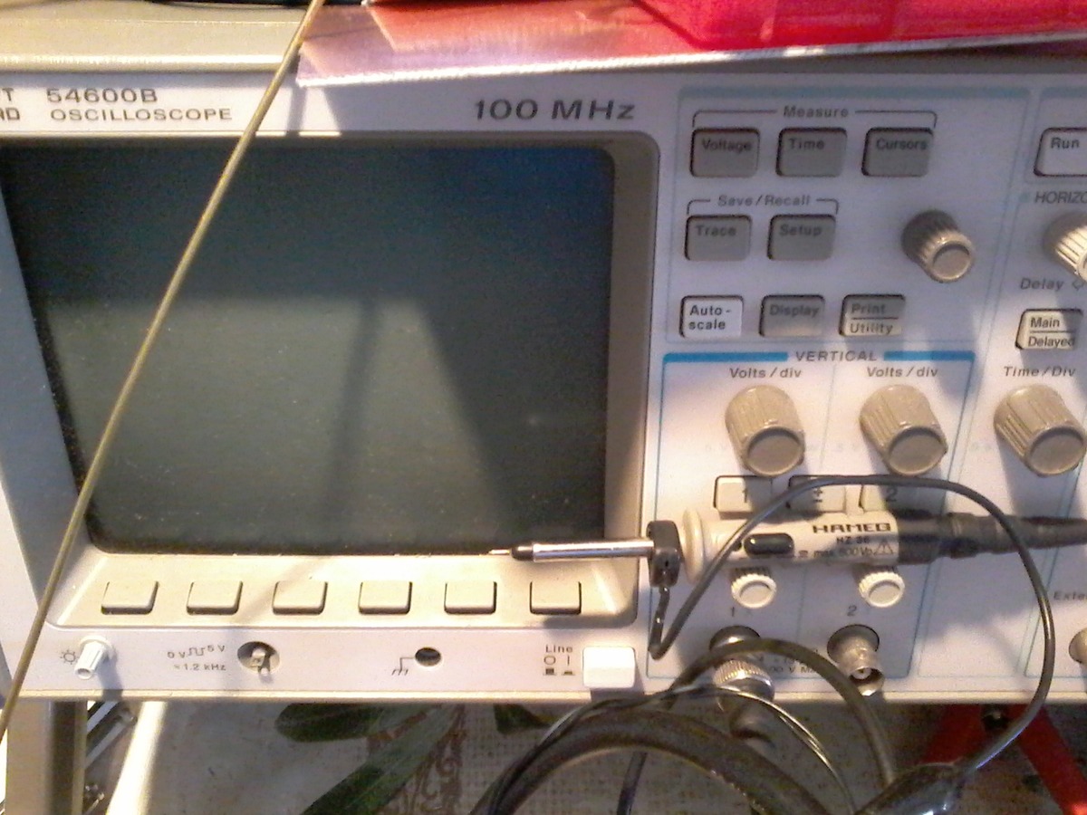

Hallo Amateurfunk Freunde und die spass an Elektronik haben,
Ich hab eine kurze Frage zum Thema HF Messung und Oszilloskop beim
Messen von einen Eigenbau Transceiver wie muss ich davorgehen und was
beachten?
Kann ich mit einem 100Mhz Digital Speicheroszilloskop mit 10:1 / 1:1
Tastkopf an dem Eingang des Oszilloskop, das den Eingangwiderstand 1MOhm
und 17pF Kapazität hat eine Messung von SSB Signalen machen und somit
Abgleicharbeiten am Transceiver machen?
Oder brauche ich da eine spezielle Brücke oder anderen Tastkopf oder
geht es einfach so mit dem genannten 10:1/1:1 Tastkopf den ich hier
habe?
Ich will das Oszilloskop nicht kaputt machen und natürlich auch richtig
messen und somit mein Transceiver abgleiche  auf passenden Modulation
und dann kommt noch die andere Frage.
Die zweite Frage ist wegen der HF Messung an sich die Leistung zu
bestimmen und diese über die PEP dann zu erkennen, welche man zwar am
Dummy Load Messen kann aber ich das wenn es geht gleich mit dem
Oszilloskop messen würde in einem Schritt.
Die Leistung des Transceiver bei 12-13,8V zu höchstens 15W wenn
überhaupt möglich, denke 10W sollte da schon das höchste sein was dann
anliegen würde. Also zu dem Band 80m 10W und bei 40m und 20m 8W und bei
15m 10m so 5W, aber bisher sind mit dem Dummy nur höchster Wert 5W auf
80m gemessen wurden nur das könnte oder sollte nach den Abgleich der
Transistorstufe bis 10W hoch sein.
Das zur Information.. Also ich wäre echt dankbar für Tipps denn ich habe
niemand zum Fragen und das Internet hat mir dazu selbst in Englischer
Suche nichts passendes gesucht, was darauf deutet wie ich das Verbinde
und wie das mit dem Messen der HF und dem SSB einen Transceiver, oder
auch Transmitter am Oszilloskop funktioniert, und ich habe auch nicht
gefunden wie ich das anschließen soll, doch das wichtige eben mit der
Frage welcher Tastkopf oder eine Brücke zusätzlich, das alles weiss ich
nicht und bräuchte da dringend Hilfe.
Viele Grüße ein begeisteter Amaterfunk Anfänger

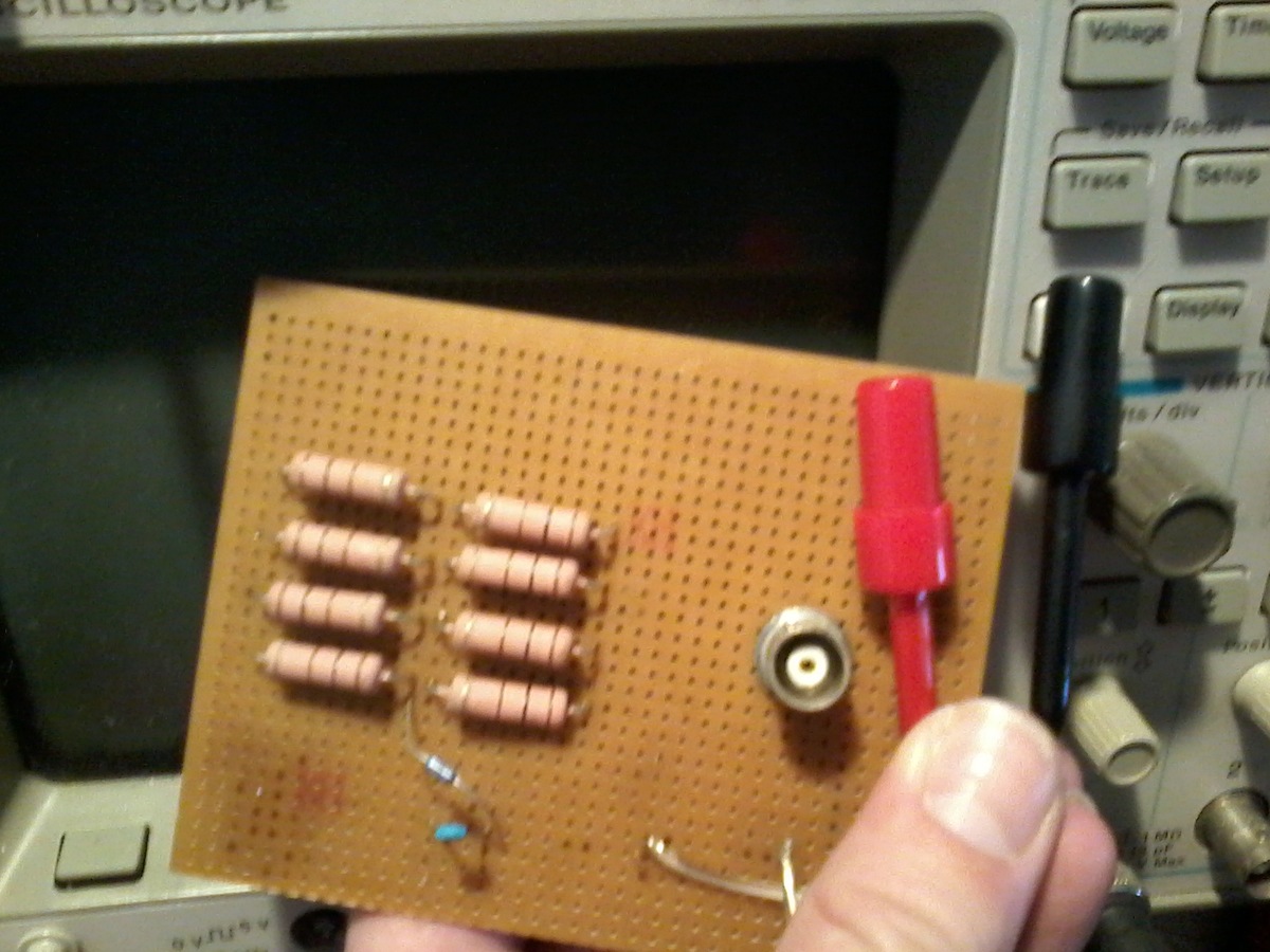

#5855642
@Sdr F.
schau Dich auch mal in den beiden u.g. Foren um.
https://www.qrpforum.de/forum/
https://www.amateurfunk-sulingen.de/forum/
Dort findest Du auch Hilfe zu Deiner Frage.
Wie schon weiter oben genannt, brauchst Du eine
Last für Deinen Transceiver, eine so genannte
künstliche Antenne. Diese Last, auch Dummy-Load
genannt, verbrät die Sendeleistung während Du
Deine Messung machst. Parallel zur Last kannst
Du dann mit dem hochohmigem Tastkopf (10:1, weil
dieser die kleinere Kapazität besitzt, die Deine
Messung mit belastet) die Spannung an der künstlichen
Antenne messen.
Es gibt auch Dummy-Loads mit einem Messausgang für
ein Oszilloskop und es gibt auch Dämpfungsglieder
20dB (100:1) und 30dB (1000:1), die für die zu messende
Leistung geeignet sein müssen, d.h. die z.B. 25W oder
80W oder mehr Leistung verbraten können.
Diese haben den Vorteil, dass Du direkt das vom TX erzeugte
Signal auf das Oszi, unter Umgehung der Tastköpfe,
legen kannst.
Du musst dann nur die abgelesene Spannung, wie beim 10:1
Tastkopf (da macht es meist das Oszi selber intern) entsrechend
mit dem Dämpfungsfaktor 100:1 oder 1000:1 multiplizieren
um den wahren Wert am TX-Ausgang zu bestimmen.
Für diese Messung ist es vom Vorteil, wenn der Oszi eine
umschaltbare Eingangsimpedanz hat, von hochohmig (1Meg+XpF)
auf 50 Ohm, dann musst Du die Anpassung nicht berücksichtigen.
Wenn Du aber nur hochohmig am Dämpfungsglied messen kannst,
weil dass Oszi keinen umschaltbare Eingangsimpedanz besitzt,
musst Du die angezeigte Spannung mit dem Faktor zwei nach
oben korrigieren. (den eingestellten Spannungswert pro
Kästchen am Bildschirm (V/Div oder mV/Div) im Kopf verdoppeln.
Das ist nur das Grundwerkzeug, dass Du brauchst um die
Messung der Ausgangsleistung durchführen und die erzeugte
Ausgangsspannung am TX in seiner Qualität beurteilen zu können.
Wie ebenfalls weiter oben schon erwähnt, braucht dein SSB-TX
jetzt ein NF-Eingangssignal um überhaupt ein HF-Ausgangs-
Signal entstehen zu lassen, sofern der TX bereits brauchbar
funktioniert. Dies kann man durch Pfeifen ins Mikrofon
erreichen, was aber mühselig und ungenau und auf Dauer nicht
vergleichbar ist, oder durch einem NF-Generator der in der
Frequenz und Amplitude einstellbar ist.
Eventuell auch durch eine Soundkarte aus einem PC/Notebook.
(Aber Vorsicht, bei ungünstigen Aufbau - Kabelverhau - kann
Dir die entstehende HF deinen PC/Notebook ganz oder Teilweise
beschädigen oder Dein Betriebssystem zum Absturz bringen!)
Du kannst eventuell auch das Messsignal für die Tastköpfe aus
dem Oszi (1kHz Rechteck!!!) verwenden, musst dieses aber
durch Filtern (RC-TP) und eventuelle Pagelanpassung so verändern,
dass Du einen Sinus mit der benötigten Amplitude für Deinen NF-TX
Eingang bekommst. (Dieses Signal kannst Du ja aber mit dem
selben Oszi betrachten und seine Qualität beurteilen, bevor Du
es dem SSB-TX als Eingangssignal anbietest.)
Nun muss man noch abwägen ob man bei der Messung nur mit einem
Einton NF Signal den SSB-TX durch checkt oder auch mit einem
Zweiton NF Signal (Stichwort: Linearität).
Bei dieser Messung werden zwei eng zusammen liegende NF-Töne
(keine Vielfachen, sondern z.B. 900Hz und 1100Hz) aus dem zum
Sprachspektrum gehörenden Frequenzbereich, den man auf einem
SSB-Kanal im Amateurfunk übertragen kann (300-2700kHz) auf den
Sendereingang gegeben und es wird betrachtet ob im HF Bereich
diese zwei Spektren alleine und im richtigen Abstand auftauchen,
oder mehr als zwei Spektrallinien im HF-Spektrum zu sehen sind.
Entsprechend der Anzahl und Stärke der Spektrallinien, die ein-
gentlich nicht vorhanden sein dürften (außer der 900/1100Hz)
kann man auf die Linearität des SSB-TX schließen, d.h.
der Eigenschaft Spektrallinien "hinzuzuzaubert", die es eigentlich
im Eingangs-Signal gar nicht gibt.
Beide NF-Spektren erzeugen spezielle Kurvenverläufe am Oszi,
die ein geübter Amateur- oder Hobby-/Berufs-Elektroniker
entsprechend deuten kann und den SSB-TX entsprechend einstellen
kann.
Nun ist aber Zeit für Frühstück ;-)
vy73
Markus
PS.: Siehe auch den Beitrag unter
Beitrag "mcHF-SDR Selbstbau-Projekt"
zum mcHF.

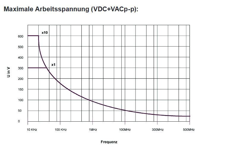

#5855797
Michael W. schrieb:
> Ja, im Prinzip geht das, bei 15 W an einem 50 Ohm Dummyload sind das
> ~27V. Aussteuern solltest Du mit 1kHz am Mikrofoneingang,
> Aussteuerspannung ist natürlich von der Empfindlichkeit des Eingangs
> abhängig. Du brauchst also auch einen Tongenerator.
Allerdings ist dann vermutlich sein Tastkopf und eventuell auch sein
Oszillograf abgeraucht. Wäre schade um den HP54600B
Zunächst benötigst du einen Leistungsteiler mit 30 oder besser 40db
Dämpfung, welches die Leistung deines Senders zuverlässig in Wärme
umwandeln kann.
Dann hast du bei 40db Dämpfung bei 100W Sendeleistung noch 7V am
Ausgang.
Mit einen 50Ohm Durchgangsabschluss direkt am Oszillograf kannst du dann
bei der Hüllkurve die Spitzen-Spitzenspannung ablesen ( Der Scope kann
es auch mit seinen Messfunktionen direkt anzeigen ) und das ganze durch
2,828 teilen.
Dann hast du die Effektivleistung der Hüllkurve am Ausgang des
Dämpfungsglied. Die 30db ( also das Ergebnis mal 1000 ) oder 40db ( das
Ergebnis mal 10000 ) mit einberechnen hast du die Senderleistung.
Keinesfalls mit einen Tastkopf direkt an den Sender gehen. Bei 30MHz ist
der Strom durch den Kompensationstrimmer so groß das er verbrennen kann.
Bei 22Veff also 10W an 50 Ohm fließen bei 30MHz immerhin durch den
Kompensationskondensator im Tastkopf 180mAeff Das könnte schon sehr
knapp werden.
Ralph Berres

#5855879
Ralph B. schrieb:
> Ralph Berres
Vermutlich nicht.

Dummy Load(Eigenbau/Nachbau DL1 siehe Foto) Messung sind bereits

Bild vom DL1 Nachbau ist Angefügt.

Sdr F. schrieb: "Das mit dem Oszilloskop Eingang 400V und suf den
Tastkopf 600V hat nix
zu heissen im Bezug auf die HF Messung oder? Also kann man da den
Maximalen Wert der HF Spannung irgendwo anders im Benutzerhandbuch des
Oszilloskop nachlesen oder wie weiss man das?"
Die maximale Spannung die am Tastkopf anliegen darf, in Abhängigkeit von
der Frequenz, sollte im Handbuch des Tastkopfs angegeben sein.
Z.B der Rohde & Schwarz Tastkopf RT-ZP10 verträgt unter 500 kHz 400Vrms.
Bei 30MHz verträgt er nur noch 50Vrms und bei 100MHz nur noch 20Vrms.
Dies ist unter "Typical Voltage Derating RT-ZP10" zu finden.
MfG
egonotto

Sdr F. schrieb:
> Habe auch schon überlegt ob diesen hier baue,
> http://dl3ndd.de/Abschlusswiderstand-Dateien/image006.jpg oder eine
> Kombi aus 50ohm (20W)+25K(4W)+50ohm(0,5W) wie ich anders wo gelesen
> habe.  Ein paar Tipps oder Meinungen dazu wären es natürlich schön.
da du dich maximal im Kurzwellenbereich bewegst, könnte das für dich
interessant sein.
https://www.box73.de/product_info.php?products_id=1706
Viel billiger wirst du es nicht selbst bauen können, wenn man alles an
Materialien wie Kühlkörper Gehäuse etc berücksichtigt.
Sdr F. schrieb:
> aber für 50Ohm ein Durchgangsabschluss kann dabei sein
> nur wenn nicht wäre selber bauen doch auch ok oder?
kann man machen. Doch bedenke das wenn es auch bei 30MHz noch halbwegs
funktionieren soll man auch hier schon nach hf-mäßigen Gesichtspunkten
aufbauen muss.
Bedrahtete Bauelemente sind wegen der Anschlussdrähte hier
kontraproduktiv.
Die Anschlussdrähte bilden eine Induktivität welche dem Widerstand in
Reihe geschaltet ist. Zudem ist der Widerstandsbelag meist gewendelt,
hat also auch schon eine Induktivität.
Ansonsten ausprobieren, vielleicht funktioniert das ja bei 30 MHZ noch
einigermasen.
Übrigens bei einen kompensierten 10:1 Oszillografentastkopf befindet
sich zwischen Tastkopf und Stecker ein Koaxkabel, dessen Innenleiter
hauchdünn ist und als Widerstandsdraht ausgeführt ist. Der Wert einige
100 Ohm.
Bei einer zu hohen HF Spannung wird genau dieses Kabel warm und
verbrennt, weil fast die gesamte Spannung an disen Draht abfällt.
Man wählt diesen Widerstandsdraht um Leitungsreflektionen abzumildern,
und so ein Rechtecksignal auf dem Dach nicht durch Überlagerung von hin
und rüklaufende Welle  zu verfälschen.
Ralph Berres
Wie weit das bei 30MHz schon eine Rolle spielt müsste man näher
untersuchen. Vielleicht reicht das ja noch für dine Zwecke.
Du must die Anschlussbeine möglichst kurz halten. Nicht länger als zum
anlöten notwendig. Vieleicht findest du ja Aufbaubeispiele im Netz.
Ich persöhnlich würde das mit zwei paralell geschaltete SMD 100 Ohm
Widerstände der Baugröße 1208 aufbauen und diese direkt vom BNC Stecker
nach Links und rechts gegen Masse führen, und die Verbindung von BNC
Stecker nach Buchse koaxial ausführen.
OP #5863001
Hallo Ralph, all diese Detailierten Infos zum Oszilloskop sind sehr
hilfreich und da bin ich echt dankbar.
Ich wollte meine Messungen auf bis 20W Sendeleistung im maximalen Wert,
eher nur 5W bis 15W machen, und hättest Du eine Idee was Du mir da an
Schaltung für QRP eigenbau Dämpfungsglied mit Verminderung von 30dB
(sollte da reichen)  oder Link eines Dir bekannten Projekt was Du gut
findest sagen könntest?
Ich wollte das mit der Verbindung mit RG58 kabel vom Dummy und
Dämpfungglied per BNC Buchse verbinden mit den Eingang des Oszilloskops
dann wäre es ja vom Verbinden ok, oder?
Ich möchte es wirklich gerne selber bauen weil es von finanz. sehr
schwierig würde auch wenn es 20€ kosten würde schaff ich es nicht und da
ich viel gebraucht Materialien habe wäre es doch ein Versuch wert oder
meinst Du da ist vom Qualitativen Wert einfach nicht so brauchbar für
die Messungen, Smd Widerstände hätte ich nur wenige aber bedrahtete in
vielen Variationen und das war eben meine Idee daraus etwas zu machen.
Das Problem der bedrahteten Bauelemente ist das der Anschlussdraht der
Widerstände schon bei 30MHz sich derart störend bemerkbar machen, das es
schwer ist mit bedrahteten Bauelemente ein Dämpfungsglied zu bauen.
Insbesonders bei 20Watt Leistung.
Ich hatte vor Jahren mal ein Dämpfungsglied mit über 400 bedrahten 1/8
Watt Kohlemassewiderstände gebaut, welches brauchbar bis etwa 1,3GHz
geht.
http://df6wu.de/Bauanleitungen%20Messtechnik/HF-Leistungsteiler/
Problem ist aber das diese Kohlemassewiderstände welche weitgehend
Induktionsfrei und extrem wenig Kapazität hatten kaum noch erhältlich
sind.
Die handelsüblichen bedrahteten Kohle-bzw Metallfilmwiderstände sind
allesamt mit einen gewendelelten Belag um das Trägermaterial belegt, und
damit für hohe Frequenzen eigentlich unbrauchbar.
Deswegen und auch wegen dem hohen zeitlichen Aufwand würde ich heute
diesen Leistungsteiler nicht mehr bauen. Aber damals gab es nichts
erschwingliches.
Im Verlag Funkamateur wird ein 40db Leistungsdämpfungsglied angeboten,
welches einigermasen brauchbar den KW Bereich abdeckt und noch halbwegs
erschwinglich ist.
Ansonsten wird in Ebay manchmal Leistungsdämpfungslieder bis 50W
manchmal auch bis 100 Watt zu erschwinglichen Preisen angeboten.
https://www.ebay.de/itm/Inmet-64671-2n100w-30f-Power-Abschwacher-30db-n-Buchse-Buchse-Gepruft-Gut/264211976965?hash=item3d8442d305:g:e64AAOSwUf9ccUwx
https://www.ebay.de/itm/Inmet-2042S-20-Dampfungsglied-uberqueren-20-Watt-20-DB/332452103786?hash=item4d67b0866a:g:AIkAAOSw5ulZsR~2
zum selber bauen
https://www.ebay.de/itm/SMD-30dB-100W-Attenuator-Dampfungsglied/323821375354?hash=item4b65420f7a:g:kgUAAOSwCLtc8BaV
Die üblichen bedrahteten handelsüblichen Widerstände genügender
Belastbarkeit führt in der Regel nicht zum Ziel.
Einzig die wie Leistungshalbleiter aussehende Widerstände könnten zum
Ziel führen, doch für ein Dämpfungsglied damit aufzubauen wird man den
genauen Widerstandswert nicht bekommen.
Ralph Berres

Sind super schöne sachen dabei!
Habe nochmal eine kurze Frage zum Thema Oszilloskop und der
angesprochenen Maximalen HF Strombelastung welche ich in der
Bedienungsanleitung des Oszilloskop suchen sollte, ich aber nicht
gefunden habe, ausser die Angabe mit 400V maximal Spannung aber zum
Strom direkt, wie es doch da bei den Frequenzabhängig maximal Ströme da
im Anfang des Threads mehrfach beschrieben wurde habe ich nichts darin
gefundenen. Wie kann ich das noch errechnen oder bestimmen? Eigentlich
müsste das doch in den Technischen Daten stehen wie die maximale
Stromhöhe bei jeweiligen Frequenzbereichen sein darf für das Oszilloskop
oder?
> Strom direkt,
das gilt für niedrige Frequenzen.
> gefundenen.
Das sollte in der Anleitung des 10:1 Tastkopfes stehen. Da sollte eine
Deratingkurve abgebildet sein.
Wenn nichts drin steht würde ich mich an einen Tastkopf orientieren wo
das in den Datenblätter drinsteht. Diese Daten dürften relativ ähnlich
sein.

@Sdr F will, wenn ich es richtig gelesen habe, bis maximal 15W
HF-Leistung und 15V Betriebsspannung im Kurzwellenbereich messen. Da
wird er mit seinen Tastköpfen noch keine Probleme bekommen. Außerdem
soll die Konstruktion nicht viel kosten. Also kommt ein
Chip-Durchgangsabschluss nicht in Frage, zumal er dafür auch noch einen
Kühlkörper benötigt.
Einen Abschlusswiderstand (Dummy Load) hat er bereits aus Widerständen
zusammengebaut und braucht einen Messausgang. Dafür sind diese
Schaltungen, wenn mit Blechstreifen kompensiert, bis 500MHz gut
geeignet. Messungen an HF-Sendern sollten immer mit einer "Künstlichen
Antenne" als HF-Abschluss erfolgen.
Bei den relativ niedrigen Frequenzen kann er ein BNC-T-Stück mit 50Ohm
Abschlusswiderstand auf den Eingang des Oszilloskops aufstecken.
MfG
Gast #5870030
Sdr F. schrieb:
"Habe nochmal eine kurze Frage zum Thema Oszilloskop und der
oder?"
Dies Info sollte im Datenblatt oder dem Handbuch stehen. Ich habe es
aber beim Agilent 54600B nicht gefunden.
Im Datenblatt vom Rohde und Schwarz RTA4K steht z.B.:
"Maximum input voltage at 1 MΩ 300 V (RMS), 400 V (Vp), derates at 20
dB/decade to 5 V (RMS) above 250 kHz". Also bei 30 MHz wäre das 5 V RMS.
Mehr würde ich auch dem Agilent 54600B nicht zumuten.
Vorsichtshalber würde ich die Spannung nicht unnötig lang am Agilent
54600B anlegen.
MfG

#5870036
> 54600B anlegen.
Mehr würde ich auch einen 10:1 Tastkopf nicht zumuten wollen.
> Warum richtest du das HF-Signal nicht einfach gleich und misst dann im
> NF-Bereich?
> http://www.aa5tb.com/qrpmeter.html
Ja klar würde für die Leistung reichen aber ich kann ja nochmal kurz
erklären wie ich es meine was ich versuchen möchte.
Es geht in erster Linie nur um die Sinuskurve des Signals und die
Leistung ist eher zweitrangig da ich ja ein Dummy Load und AT mit Dummy
Load Anschluss welches auch als Messgerät in der Form des Lesens der
Leistung, oder eben die Spa5nnung die am Dummy gleichgerichtet wird im
DVM messe und ablese und umrechne.
Ich muss dringend das SSB Signal auf dem Oszilloskop anschauen um die
ansteuerung der Mosfets zu sehen. Das ist quasi der wichtige Teil.
> sein.

Ok gut Ralph, ich dank Dir erstmal! Also das beim Tastkopf meinte ich
nicht, weil ich ja eigentlich einen komplett Verbindung des
Transceiver-> mit Dummy Load-> mit Dämpfungsglied-> mit
Durchgangswiderstand-> mit Oszilloskop machen möchte per RG58 verbunden
und da wäre ja eher wichtig zu wisse  wie sichdas mit "den maximal
Strömen auf den jeweiligen Frequenzen bezieht von 3-30MHz" auf das
Oszilloskop gesehen, weisst Du wie ich das meine? Also wie man das dann
wiederum bezieht weil ja nichts im Handbuch des Oszilloskop zu finden
ist darüber..?
> 54600B anlegen.
> MfG
> egonotto
Danke Dir egnotto, auch nochmal für deine Hilfe, ok gut dann steht es
wirklich nicht bei dem HP im Benutzerhandbuch drinne. Ok ich werde es so
machen wie gesagt so das es irgendwo im mV Bereich ist, also bei 40dB
Dämpfungsglied oder 50dB und dann mit dem 50Ohm Eingangwiderstand und
das es im sicheren Bereich ist.
> Kühlkörper benötigt. Einen Abschlusswiderstand (Dummy Load) hat er
> bereits aus Widerständen zusammengebaut und braucht einen Messausgang.
> Dafür sind diese Schaltungen, wenn mit Blechstreifen kompensiert, bis
> 500MHz gut geeignet. Messungen an HF-Sendern sollten immer mit einer
> "Künstlichen Antenne" als HF-Abschluss erfolgen. Bei den relativ
> MfG
Hallo Habnix hatte den Beitrag übersehen, danke auch Dir für deine
Hilfe, also zur Zeit hat der Transceiver, mit 12V Betrieben nur 5W
maximale Leistung und sollte aber 10-12W PEP haben und das wiederum sind
ein paar Test die ich da machen möchte u.a. das Signal anschauen und
gleichzeitig die Leistung mit dem Oszilloskop sehen wenn es einmal quasi
eh dabei ist.
Ok gut das mit dem Dummy und Blechstreifen müsste ich noch mal fragen
wie das gemeint ist.
Lg

Übrigens auch wenn man so wie Habnix vorschlägt, einen Abzweiger nimmt.
So muss auch der weitgehend frequenzneutral aufgebaut sein, und man
benötigt einen 50 Ohm Abschluss der die Leistung des Senders auch in
Wärme umsetzen kann, und zudem Frequenzunabhängig ist.
Und noch etwas. Man muss bei den interessierenden Frequenzen die
Dämpfungen der Dämpfungsglieder bzw der Auskopplungen kennen, und die
Last muss tatsächlich 50 Ohm haben, und zwar ohne Blindanteile, sonst
misst man zwangsläufig nur Hausnummern.
Diese Methode mit Hilfe von Blechstreifen den Frequenzgang von
Abzweigern zu kompensieren kann man machen, und wird auch oft so
gemacht, jedoch muss man die entsprechende Messmöglichkeiten haben um
dann den Blechstreifen auch entsprechend zu justieren. Also wenigstens
einen skalaren Netzwerkanalyzer mit zwei HF-Messköpfe und eine VSWR
Messbrücke.
Ralph Berres

2. Sender > Abzweiger Leistungsabschlusswiderstand 50 Ohm 20 Watt.
Der Abzweiger sollte konstruktiv eine Dämpfung von wenigstens 30db am
Abzweigport haben. Damit kann man weiter zum Oszillografen gehen, aber
auch hier das BNC-T-Stück mit dem 50 Ohm nicht vergessen.

Der Oszillograf hat einen Eingangswiderstand von 1 Mohm aber parallel
12-20pF. Jetzt kannst du ausrechnen wieviel Kohm Blindwiderstand das bei
30MHz sind. Bei 12pF sind das 442 Ohm.
Bei 20 Watt Leistung hast du an 50 Ohm 31,6Veff Spannung.
An 440 Ohm sind das 2,2Watt Blindleistung. Keine gute Idee!!
Ralph Berres
