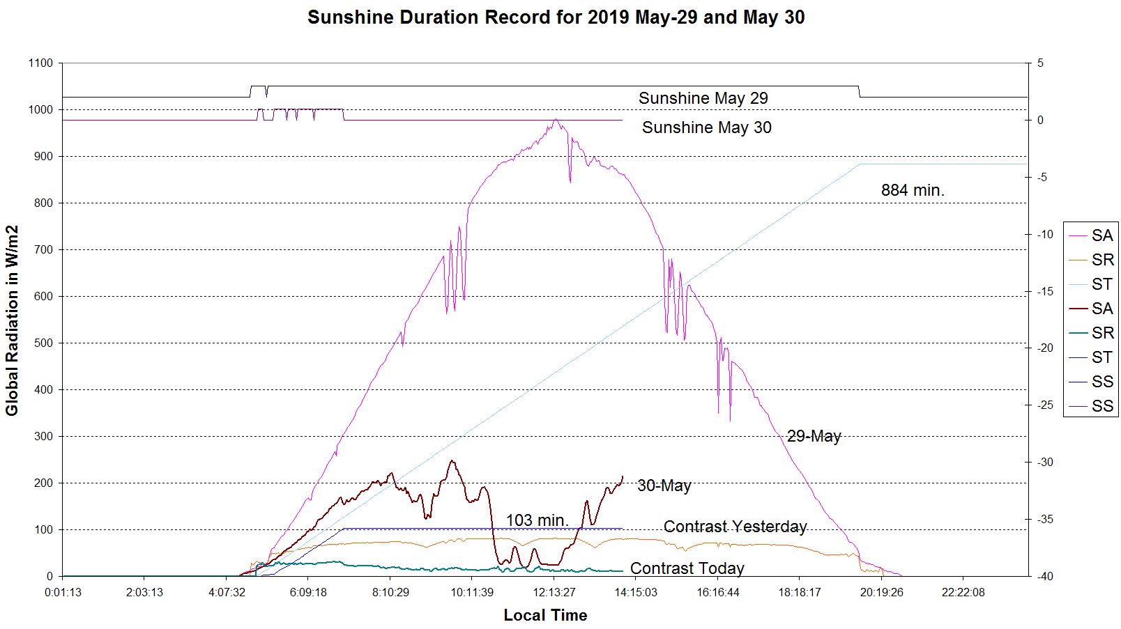

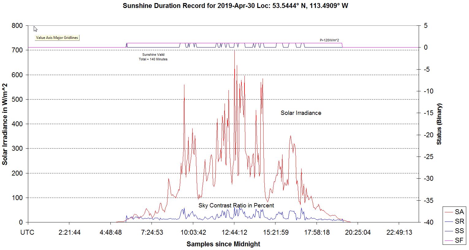

von Gerhard O. (gerhard_)
Falls von Interesse möchte ich auf einen früheren Beitrag von mir
hinweisen:
Beitrag "Re: Zeigt her eure Kunstwerke (2)"
Ich baute mir damals so einen Sensor wie er in dem obigen Beitrag
beschrieben wurde. Es kommt beim Sonnenscheinsensor auf zwei Kriterien
an: Nach WMO Vorgaben muß eine bestimmte Mindestlichtmenge von ungefähr
120W/m^2 vorhanden sein und eine klare Unterscheidung zwischen diffusen
Licht und direkten Sonnenlicht etabliert werden. Siehe hier:
https://library.wmo.int/pmb_ged/wmo_8_en-2012.pdf
(Kapitel 8, ab Seite 217)
Nur dann darf das einfallende (Sonnen) Licht als Sonnenschein
klassifiziert werden. Den Sonnenschein ohne Kontrast auszuwerten ist
fehlerträchtig. Das diffuse Licht bei Bewölkung darf nicht als
Sonneneinstrahlung klassifiziert werden.
Der von mir gebaute Sensor wertet den einfallenden Sonnenschein aus und
wird in meinem Logging Programm als Sonnenschein Minuten pro Tag
angezeigt. Außerdem ist der Sensor ungefähr nach einem professionellen
Campbell Scientific Vergleichsssensor in W/m^2 kalibriert und gibt auch
die Sonnenlichtstärke an. Flags geben an ob genügend Sonnenschein und
Kontrast vorhanden ist und die Mindestlichteinfallstärke gegeben ist.
Der gezeigte Sensor ist in meiner Wetterstation seit 2010 im
Dauerbetrieb. Der Kontrast wird von der FW berechnet.
Hier noch eine Übersicht kommerzieller Sensoren:
https://www.google.ca/search?q=sunshine+duration+sensor&prmd=ivsn&source=lnms&tbm=isch&sa=X&ved=2ahUKEwijgYiU2bfiAhUjFTQIHc6fBMwQ_AUoAXoECAwQAQ&biw=768&bih=905
Wie aus den Bilder erkenntlich ist, kocht von den diversen Herstellern
jeder sein eigenes Süppchen:-) viele Wege führen offensichtlich nach
Rom.
Falls von Interesse, ist im Anhang eine Aufzeichnung meines SDS im April
zurück liegend.
https://www.mikrocontroller.net/topic/goto_post/2209638
Das Diagram zeigt folgende Informationen:
SF = Sonneneinstrahlung (Solar Irradiance) Flag wenn P > 120W/m^2 ist
(1/0)
SS = Sunshine Flag wenn das Kontrastverhältnis 25% übersteigt (1/0)
SR = Kontrast Verhältnis 0-100%
SA = Gespeicherte Solar Irradiance in W/m^2
An diesem Tag im April gab es 140 Sonnen Minuten die das Kriterium
erfüllten
Der Sensor sendet noch einige zusätzliche Daten (System Status,
Temperatur, etz.) die hier aber nicht hinzu gefügt wurde um nicht die
Übersicht zu stören.
Das zweite Diagramm zeigt einen Sommertag. Die Einbrüche sind
passierende Wolken. An diesen Tag gab es 890 Sonnenminuten.
Wie ersichtlich ist, gab es keinen Einbruch im Sonnenschein.
Nachtrag: Die Calibration ist nicht aktuell. 600W/m^2 entspricht um die
950W/m^2.
Nachtrag:
Wie man sieht ist die Kosinus Kurve nicht perfekt. Ferner, wird der
Sensor durch benachbarte Gebäude Strukturen bei Sonnenauf- und Untergang
beschattet, was man ab den kleinen Stufen unten ersieht. Der Sensor
müßte höher installiert werden. 1.8m ist wegen der benachbarten
Hindernisse nicht günstig. Leider schafft die Heizung nicht starken
Schneefall abzuschmelzen und wollte deshalb noch zum Schnee entfernen
nahe genug herankommen können.
Wie schon erwähnt ist die Sonnenstrahlung Calibrierung nicht
berücksichtigt. Ein Vergleich mit einem CS Sensor ergab, 600 ist in
Wirklichkeit um 950W/m^2. Natürlich hält der Sensor in der Beziehung
einen Vergleich mit einem Industrie Sensor nicht aus. Allerdings ist das
auch nicht der Zweck der Einrichtung. Für richtungsweise Einschätzung
ist es auf alle Fälle nützlich ihn zu haben.
Zum Thema Amateurmeßtechnik möchte ich noch ein paar Bemerkungen machen.
Als ich anfing mich ab 2008 für ein nachbaufähiges SDS Konzept als
Zusatz für meine modulare Selbstbauwetterstation zu interessieren, fand
ich nach einiger Recherche das Aandera 3160 Konzept als das
Nachbauwürdigste. Anhand das Datenblattes hatte man ein Startpunkt für
eigene Versuche. So enstand mein gezeigter Sensor. Es ist mir klar, daß
meine Konstruktion bestenfalls ein "Schätzeisen" anstatt eines
professionellen Meßgerätes werden konnte. Anhand der nun fast
zehnjährigen Operation bin ich der Meinung trotz der Einschränkungen ein
brauchbares Instrument und durchaus nützliche Daten erhalten zu haben.
Da ich nur zu begrenzten Materialen Zugang hatte, mußte ich anhand der
Ergebnisse sehen inwieweit man damit brauchbare Ergebnisse erzielen
könnte. Der Glasdom hat keine besonderen optischen Eigenschaften und
kann nur als Schutz gegen die Aussenwelt dienen. Die Photodioden haben
für Pyranometer geeignete Eigenschaften.
Ich versuchte durch geeignete Konstruktion der Meßplatform die Kosinus
Empfindlichkeit so gut wie möglich zu gestalten um auch die
Einstrahlungswerte so gut wie möglich erfassen zu können. Durch
Einfügung einer berechneten Kosinuskurve im Spreadsheet mit Vergleich zu
den Meßwerten bei einem klaren Sonnentag konnte ich mir darüber ein Bild
machen. Die Fehler übersteigen 5% nur im unteren 20% Bereich des
Einfallswinkel. Ein Vergleich mit publizierten Meßwerten der
Firmenwetterstation von Campbell Scientific in der Stadt ergab
brauchbare Übereinstimmung. Die exakte Skalierung meiner
Sonneneinstrahlungswerte kann ich mit deren Tages Höchstwerten
korrigieren. Mit etwas Arbeit kann man also ganz brauchbare Resultate
erzielen.
Der Schattenstab erzielt bei klaren Sonnenschein ein Kontrastverhältnis
(KV) von 0.8 was für Berechnungen ausreicht. Bei klaren Sonnenschein ist
immer ein Sensor im Schatten. Das KV ist von der Beleuchtungsstärke
weitgehend unabhängig. Bei vollkommener Bewölkung ist das KV unter 0.1.
das Konzept von Aandera scheint also durchaus realistisch zu sein. Mit
diesen Diodenmeßwerten leite ich dann nach einer Berechnung des
Kontrastwertes wie Aandera den Sonnenschein durch Vergleich mit einem
Sollwert ab.
Jedenfalls war es ein Versuch von mir das Problem eines möglichen
Selbstbaus zu lösen. Mangels geeigneter Meßmittel und Laboreinrichtungen
stößt man als Amateur sehr schnell an seine Grenzen. Das Kipp und Zonen
Drei-Dioden Schattensensor Design (CSD3) hätte auch noch Aussicht auf
erfolgreichen Amateur Nachbau.
Es gibt auch noch ein Konzept mit rotierendem Schattenring von einen
japanischen Hersteller.
http://www.comm-tec.com/Prods/mfgs/Aanderaa/Brochures/SunshineDuration3160D217.pdf
Hier noch eine interessante Webseite:
http://www.instesre.org/construction/pyranometer/
Von ihm gibt es auch ein interessantes Buch:
"Bringing the Sun Down to Earth"

Falls von Interesse ist im Anhang ein Komposit Diagramm von gestern und
heute. Seit heute früh ist die Stadt komplett in Rauch Smog von den
verheerenden Feuern im Norden eingehüllt. Es war so dunkel, daß sich um
Mittag sogar die Straßenlampen eingeschaltet haben.
Ich habe die SDS Daten von gestern und bis heute Nachmittag in Excel
geladen und da könnt ihr den Unterschied sehen. Gestern hatten wir 884
Sonnenminuten und heute nur 103 Minuten bis um sechs Uhr früh als uns
der Smog erreichte.
Ich habe die Skalierung der offiziellen Mittagsstrahlung angeglichen.
Gestern erhielten wir beim Mittagsmaximum 980W/m^2. Der
Sonnenschattenkontrastwert war unter 12%. Gestern waren es 82%.
Die oberen zwei Aufzeichnungen zeigen den gültigen Sonnenschein an.

von Wolfgang (Gast)
Gerhard O. schrieb:
Sehr eindrucksvoll. Obwohl die 120W/m² am 30. Mai locker überschritten
werden, wird wohl keine auf die Idee kommen, das als Sonnenschein zu
bezeichnen, weil es rein diffuses Licht ist und zu keiner
Schattenbildung mehr kommt?
Solarzellen ist letzteres allerdings relativ egal.
Die WMO spricht eben nicht von "Mindestlichtmenge", sondern explizit vom
gerichteten Anteil der Einstrahlung (Gl. 8.3 auf S.220 in o.g. WMO-No. 8
Guide to Meteorological Instruments and Methods of Observation)
