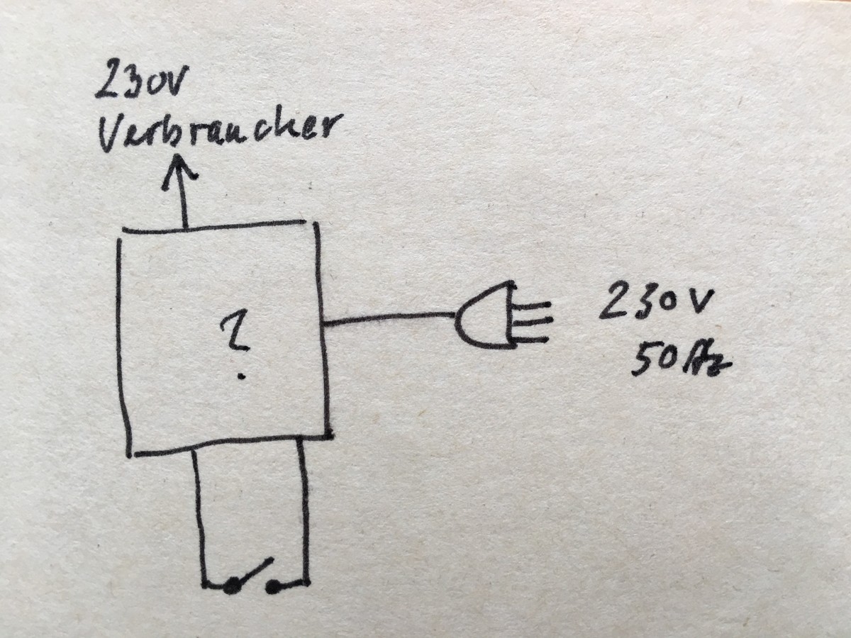

Habe folgendes Problem:
Habe ein Gerät, das ich einschalten möchte, per Opto-Koppler bzw.
Optorelais (á la SHARP S202S02, If=20mA).
Das Einschalten geschieht über das Schließen des Schalters mittels eines
bipolaren NPN-Transistors im Gerät, also außerhalb der ?-Box. Sprich,
die beiden Schaltleitungen werden kurzgeschlossen.
Die Schaltung in der ?-Box wartet auf das Einschalten des Verbrauchers,
um dann von ihm mit Spannung und weiteren Signalen versorgt zu werden.
So eine Art Henne-Ei-Problem. Brauche Spannung zum Einschalten der
Spannung zum Einschalten der Spannung zum Einschalten der Spannung...
Ursprünglich war ein Printtrafo vorgesehen, und das wäre auch die
Rückzugslösung, aber das macht die Box wieder klobig und schwer.
Nun trachte ich nach einer Lösung, indem ich z.B. kapazitiv, die
Netzspannung anzapfend, eine kleine Schaltung "aufpumpen", die mich dann
ertüchtigt, den Rest in Gang zu setzen. Z.B. 2 C und Brücke, oder
Einweg.
Das Ganze sollte galvanisch entkoppelt sein. 1 Wire Protokoll?
Sobald der Verbraucher (250VA) "Saft" hat, hat auch die Schaltung dann
Lebensquell. Das wäre nach ca. 0,5s der Fall.
Ideen, Vorschläge, Fragen?
Viele Grüße
Christoph
Hallo Christoph,
Du hast zwar einiges erklärt. Aber es klingt mir hier, als ob eine
'Sicherheitskette verbaut ist, die das Gerät überwacht!
Wenn dem so ist, dann darf die Sicherheitskette nicht umgangen werden.
Um was handelt es sich hier?

 TLP3906
zum Aufpumpen wird es nicht reichen, aber zum Ausgleich des Leckstroms
eines Elkos müsste es gehen.
Zum Einschalten nach Fehlen der Netzspannung könntest du den Elko mit
einer externen Spannungsquelle aufladen.
> Einweg.
Kapazitive Netzteile sind nicht galvanisch entkoppelt.
Wenn von der Steuerung keinerlei Spannnung sondern nur ein geschlossener
Schalter (Transistor) kommt, brauchst du eine galvanisch getrennte
(Hilfs-)spannung.
Trafo, oder heute eher Schaltnetzteil mit kleinerem Trafo. Bei satten
20mA tut es eh keine Niedrigleistungslösung (z.B. kleine CR2025 die 10
Jahre Spannung liefern würde, genau so lange wie ein Schaltnetzteil am
Netz überlebt), 20mA sind schon heftig Strom.
Es wird wahrscheinlich dann doch auf den Trafo hinauslaufen.
Ich komme wohl nicht unter die 20mA, um so ein Optotriac
einzuschalten/eingeschaltet zu halten. Selbst, wenn ich auf ein MOC3041
mit einem BTA140 ausweiche. Das Ding zieht auch 20mA.
Aber die 20mA könnte ich ja noch auf der Netzseite erzeugen.
Einweggleichrichter mit Elko, und die 20mA könnte ich ja wiederum mit
einem MOC207D feuern.

Wenn ich auf der Netzseite eine kleine Hilfsschaltung habe, die mir 20mA
für einen Optotriac erzeugt, die ich dann mit einem weiteren Optokoppler
(MOC207D) schalte, so ist das netzgetrennt (Hirnwurf abgelehnt).
Es gibt auch bei Röhrentechnik Designüberlegungen, die nicht nur über
das zulässige Gesamtgewicht definiert werden, sondern, ob etwas
a) vielleicht in einen Steckeradapter paßt
b) Frequenzen von Schaltnetzteilen in der Nähe nicht in Frage kommen.
Christoph

Eleganter wäre ein Kuzschlussdämpfung, d.h. auf Primärseite wird z.B.
durch ein Kondensatornetzteil ein Oszillator versorgt, der an einem
Spulen(ring)kern mit 2 Wicklungen hängt, und die zweite Wicklung wird
durch den potentialgetrennten Schalter auf der Sekundärseite
kurzgeschlossen und damit der Oszillator bedämpft, was zum Schalten des
SSR führt.
Dadurch reicht ein kleiner Ferritkern.
Michael B. schrieb:
> ChristophK schrieb:
>> den Optotriac dann über einen Optokoppler schalte
> Um die Stromaufnahme nur zu halbieren so ein Aufwand ?
Ja, ein anderes Kriterium ist minimaler Leistungsverbrauch der
Schaltung.
Und Ferritkern hielte ich jetzt für mehr Aufwand.
Christoph
