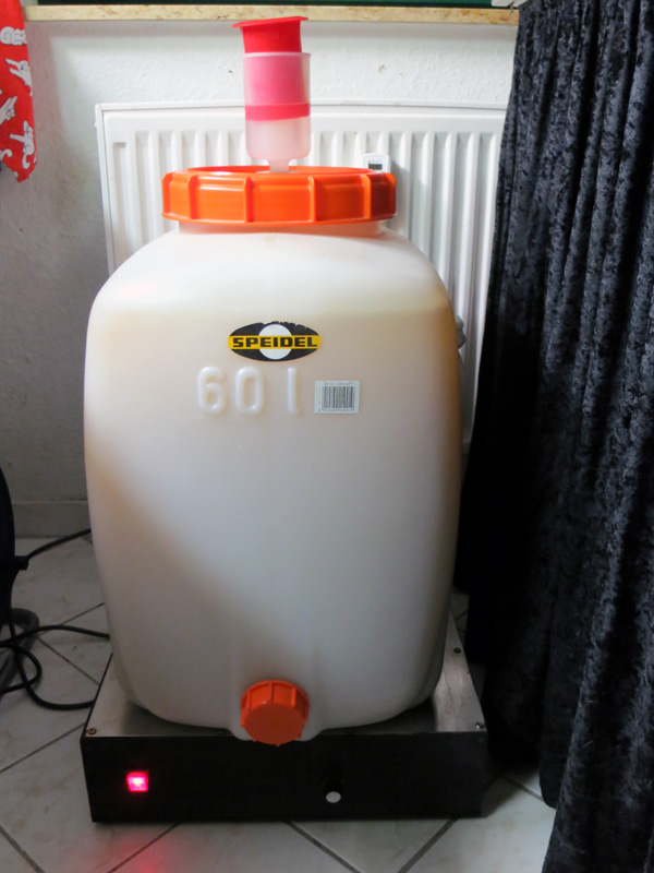

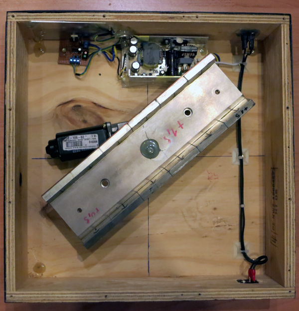

Das Bierbrauen funktioniert inzwischen sehr gut und macht Spass. Allerdings habe ich ein paar Probleme mit dem Schaltnetzteil (12V/8A). Wenn die Pampe etwas dicker wird, läuft der Motor nicht mehr an (Netzteil schaltet wegen Überlast ständig ab und wieder an), Scheibenwischermotor. Gut, ich habe noch reichlich Halogentrafos (die richtigen Eisenschweine :-), soll also verwendet werden, der 105VA hat gestern die rund 1,5h durchgehalten ohne zu warm zu werden (geschätzt 40°). Allerdings brauche ich noch einen Drehzahlsteller. Was kommt in Frage: -Phasenabschnittsdimmer vor dem Trafo Wäre wohl das einfachste, habe ich aber nicht da. Kaufe aber ungern Sachen, wenn ich reichlich passenden Ersatz rumliegen habe :-) -Mosfet mit PWM hinter dem Gleichrichter -Phasenanschnittgleichrichtung mit 2 Dioden und 2 Thyristoren (TN4015) Die 3.Variante wäre mir eigentlich die liebste, da extrem robust. Aber was sagt der Trafo dazu?

H.Joachim S. schrieb: > -Mosfet mit PWM hinter dem Gleichrichter + Freilaufdiode und angesteuert mit einem NE555. Das geht unisoliert als fliegender Aufbau.

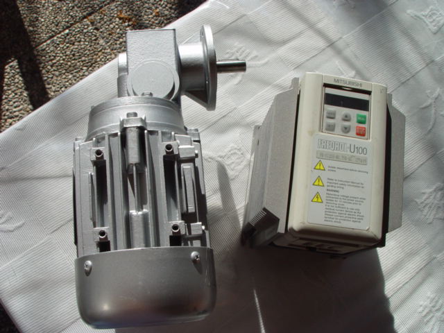

Nimm einen Drehstrommotor mit Frequenzumrichter und alle Probleme sind gelöst.
Lothar M. schrieb: > Nimm einen Drehstrommotor mit Frequenzumrichter und alle Probleme sind > gelöst. Ganz bestimmt nicht :-), ich will keine Brauerei aufmachen. Das wird kein Dauerbetrieb, sondern alle 2-4 Wochen wenige Stunden. Maischen 1-1,5h. Kochen noch mal ne Stunde, aber da muss man kaum noch Rühren. ATTiny25 + IRLZ44 mit kleinem Kühlkörper, Brückengleichrichter ohne Elko, PWM 2kHz. Gerade mal ne Stunde dicken Tapetenkleister rühren lassen, das passt so. Trafo und FET handwarm+, Motor und Gleichrichter vielleicht 50°.
Habe ich so ähnlich vor ein paar Jahren als Magnetrührer gebaut. NE555 mit MOSFET, Scheibenwischermotor und Freilaufdiode. Habe 12V Schaltnetzteile, ich glaube, für 5A eingesetzt.

H.Joachim S. schrieb: > ATTiny25 + IRLZ44 mit kleinem Kühlkörper, Brückengleichrichter ohne > Elko, PWM 2kHz. Gerade mal ne Stunde dicken Tapetenkleister rühren > lassen, das passt so. Na, dann kannst Du ja auch gleich noch einen Drehzahlregler daraus machen, wo der Motor auch bei langsamer Drehung nicht stehen bleibt. Beitrag "Re: Drehzahlregler für DC-Motor, ATmega48-328"
Ja, könnte man tatsächlich machen, bringt aber wahrscheinlich nicht viel da ziemlich konstante Last.

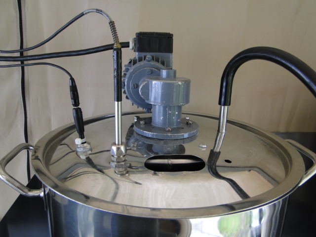

Hallo H.Joachim S Hast du keine Bedenken, dass dir die Schmiere aus dem Getriebe nach unten in die Maische läuft? Immerhin beläuft sich die Temp der Maische auf bis zu 78°C. Der heisse Wasserdampf steigt nach oben ins Getriebe und kondensiert mit der Getriebeschmiere, um dann wieder am Paddel nach unten zu laufen. Aber auch ohne Wasserdampf wird die Schmiere bei 78°C (hinzu kommt noch die vom Motor erzeugte Wärme)kaum noch Halt finden. Naja, nach vielleicht 20, 30, Suden ist da keine Schmiere mehr drin. Dann knirscht es allenfalls etwas zwischen den Getriebezähnen. Allzeit gut Sud.
Da habe ich ehrlich gesagt noch nicht drüber nachgedacht :-) Aber: -bei mir sind es nur 68°, soll angeblich keinesfalls über 72° kommen und da dampft es nicht nennenswert -nehme ich an da Automobiltechnik einiges an Temperatur ausgehalten wird und ordentlich dichtende Lager verwendet wurden. Blöd ist natürlich, dass der Getriebeausgang nach unten zeigt, wird im Auto nicht so sein. -da ist einiges an Abstand zwischen Oberfläche Maische und Motor, bestimmt 15 oder 20cm Im Moment ist absolut nichts zu sehen, ist aber erst zweimal gelaufen. Werde den Tip mal im Hinterkopf behalten.

Nönö, kein Problem - ich werde es im Auge behalten, schrieb ich oben schon. Aber ich werde es nicht vorbeugend umbauen. Was hast du bei deiner Konstruktion oben noch für Schäuche drin? Bei mir steckt da nur ein Temperaturfühler.
#5857229
H.Joachim S. schrieb: > Was hast du bei deiner Konstruktion oben noch für Schäuche drin? Bei mir > steckt da nur ein Temperaturfühler. Einmal habe ich einen Wasserlevelfühler drin. Selbiger schaltet, beim Befüllen des Maischekessels, den Wasserzufluss bei einem bestimmten Level ab. Dann siehst du einen Ring (naja, mehr ein Oval) mit vielen kleinen Bohrungen, das ist zum Anschwänzen. Beim Läutern wird dann über diesen Ring der Nachguss verteilt. Der lange Fühler ist ein Temp-Sensor mit einem DS18b20 drinnen. Ein Tip zum Temp-Fühler: Bei IKEA gibt es Topfuntersetzer aus Edelstahl, bestehend aus lauter Edelstahlröhrchen. Die nimmst du auseinander und schneidest ein Ende ab, dann hast du ein Edelstahlröhrchen mit einem Innendurchmesser von 5mm, da passt genau ein DS 18b20 hinein. Ein bisschen Epoxy-Giessharz hinterher und du kannst solche Sensoren bliebiger Länge erzeugen. Gut Sud
