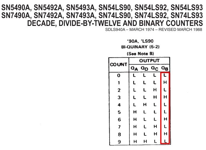

von Tobi P. (Gast)
Knut der niedliche Eisbär schrieb:
> Wie kann man durch 2,5 teilen?
Am besten gar nicht. Verdopple deine Frequenz auf 50 Mhz und nimm davon
jede 5 Flanke.  Das wären dann ein Zähler bis 5 und ein toggle Flip
Flop.
Ein 74xx90 als Teiler durch 5 liefert an seinem ersten Ausgang 2 Impulse
pro 5 Eingangsimpulsen, das ist eine Teilung durch 2,5.
Allerdings etwas holprig, für einen Frequenzzähler reicht es aber.
Um es noch im Datenblatt zu zeigen, aus 10 Eingangsimpulsen entstehen 4
Ausgangsimpulse, entsprechend einer Multiplikation mit 0,4 oder einer
Division durch 2,5.
Das stottert natürlich etwas und spektral betrachtet wäre die 0,4-fache
Frequenz vermutlich auch schwächer als andere Teilfrequenzen, aber wenn
man nur zählt stört das nicht.
Ähnlich geht es auch mit anderen TTL-Teilern.

Vielleicht gibt es statt den 7490 auch noch synchrone Dezimalzähler, wie
den CD4518 nur deutlich schneller (HC). Also ein Baustein mit zwei
getrennten synchronen Zählern mit einem Teilerfaktor von 10 unter
Verwendung des BCD-1-2-4-8-Ausgangscodes. Diese kann man dann so teilen
lassen, dass am Ausgang automatisch ein perfektes duty cycle von 50%
entsteht?
Einen Sinus kannst du am Ausgang eines 74xx nicht erwarten.

von Gerhard O. (gerhard_)
Was mich betrifft würde ich wahrscheinlich wie schon vorgeschlagen in
diesen spezifischen Fall das Signal linear mit einem Push-Push
Verdoppler auf 50MHz vervielfachen und dann durch 10 bi-quinär teilen um
auf 5MHz ein echtes 50% Tastverhältnis zu erhalten. Anschließend wieder
mit einem aktiven oder Dioden Push-Push Verdoppler oberwellenarm auf
10MHz verdoppeln und nachher mit einem einfachen Bandpass Filter, um die
5Mhz und Oberwellen ausreichend zu unterdrücken, auf den gewünschten
Wert zu verstärken. Wenn man wie HP dann noch ein 10Mhz Quarzfilter
mitintegriert, dann wird das Phasenrauschen besonders niedrig sofern
rauscharme HF Verstärkermethoden realisiert werden.
http://www.wenzel.com/wp-content/uploads/diodedbl.pdf
Nach Wenzel Associates sind solche Methoden auch sehr phasenrein und
verschlechtern das Phasenrauschen nicht nennenswert. Diese Verdoppler
gibt es schon fertig zu kaufen (Mini-Circuits). Mit einem geeigneten
Gegentakt HF Trafo und zwei Schottkydioden geht es auch. Eine PLL lohnt
sich hier eigentlich nicht wirklich.
http://www.wenzel.com/documents/2diomult.html
http://www.wenzel.com/documents/circuits1.htm
