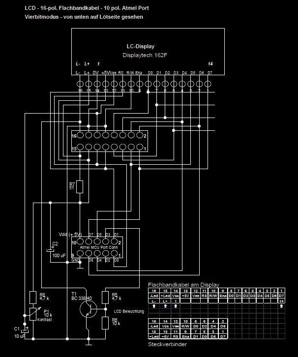

von Ralf F. (dg2drf)
Aufgrund das einige Microcontroler mittlerweile auf 3,3 Volt betrieben
werden und auch noch auf 5 Volt habe ich mir gedacht, eine neue LCD
Platine zu entwerfen, welche man durch Jumper an das Display aus der
DOGM und DIP Serie anpassen kann.
Ich würde mich über Meinungen / Verbesserungen zu der Schaltung freuen.
Gruss
Ralf

von spess53 (Gast)
Hi
- Die Möglichkeit D0..D3 auf Masse zu legen ist überflüssig. LCDs
besitzen einen internen Pull-Up-Widerstand. Wenn schon, dann an VCC.
- Wo ist der Anschluss für DOG-M Displays?
MfG Spess

von Gerald B. (gerald_b)
Also ich würde unmittelbar vor und nach dem Spannungsregler reichlich
abblocken. 100n KerKo und jeweils einen kleinen, flachen Elko, der das
Aufstecken der Displays nicht stört.
An jedem Displaystecker mindestens einen 100n KerKo auf die
Spannungsversorgung.
Am µC auch KerKo und Elko, so dicht wie möglich. Bei Atmega's 100n Kerko
und 47µF Elko, wenn der Analogteil genutzt wird, dann bekommt der
nochmal die selbe Behandlung. Masse, +5V u. +3,3V haben beim Routen
Vorrang und sollten breite Leiterzüge sein, Masse wenn's geht, auch
gerne flächig.
Wenn die Ladungspumpe "weit hinten" in der Versorgungskette sitzt, würde
ich in deren Nähe noch einen weiteren Elko setzen, damit der Ripple, den
die erzeugt, nicht die Displays stört.
Kondensatoren, insbesondere am Spannungsregler nicht als T einbinden,
sondern Zu- und Ableitung sollten sich am Pad des Kondensators treffen.
Den Kerko immer so dicht, wie irgend möglich, gerne vor die Sockel oder
auch auf die Rückseite der Platine.
Kondensatoren kosten kaum was, da lohnt es nicht um 3 Cent zu feilschen.
Ich hatte zwar schon alle möglichen Probleme, aber nie eins in der
Stromversorgung.
Wenn man mit TTL-Gräbern großgeworden ist und die stabil zum Laufen
gebracht hat, ist das eine gute Vorbildung ;-)
Das Übliche schrieb:
>> In diesem Fall ist der Spannungsregler voll unterbelichtet.
Wieso ? Ich gehe davon aus, das über die 10 bzw. 16 polige
Steckverbinder auch 5 Volt kommen(Selbst bei einem 3,3 Volt MCU). Um
dann ein 3,3 Volt Display versorgen zu können, muss dann natürlich die
Spannung runtergeregelt werden. Der Regler muss halt schon bei 5 Volt
sauber arbeiten.
Anderen Vorschlag ?
