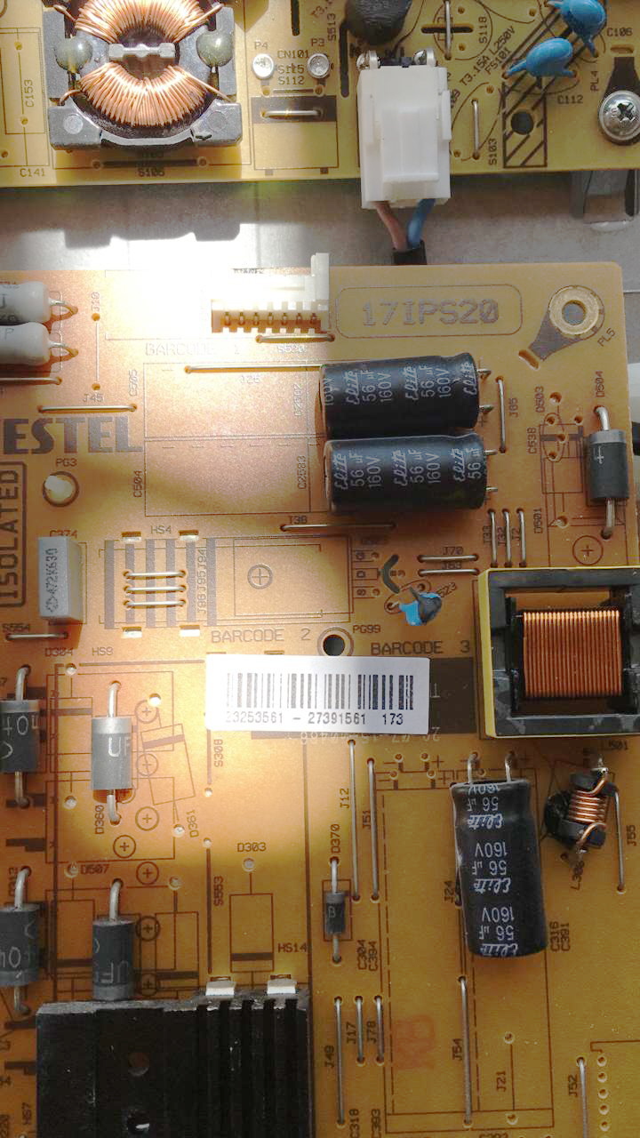

50 Zoll TV mit Vestel 17IPS20   Rev R9
Netzteil defekt.
Habe mir ein neues bestellt und leider ist der Barcode leicht anders.

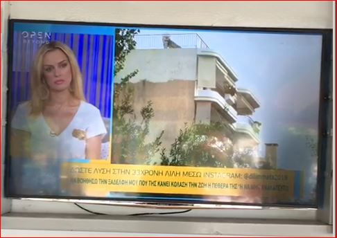

Der Tv ist jetzt Ok aber linke und rechte Seite sind Dunkler.
Ich habe das Manual für das Netzteil.

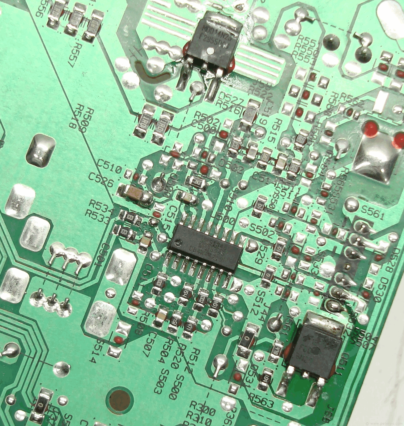

Äußerlich gibt es unterschiede bei der Bestückung der Brücken.
Die originale hat keine brücken bei 570 563 533 532  und 502.
Die neue hat diese Brücken.
Die schaltung ist etwas unübersichtlich auf dem Brückenpanel.
Mein Tv hat 4 HintergrundLED flächen alle sind 1005 ok.
Die neue Platine ist vermutlich für 2 Kreise mit brücken bestückt.
Ich würde die Brücken einfach entfernen wollen.

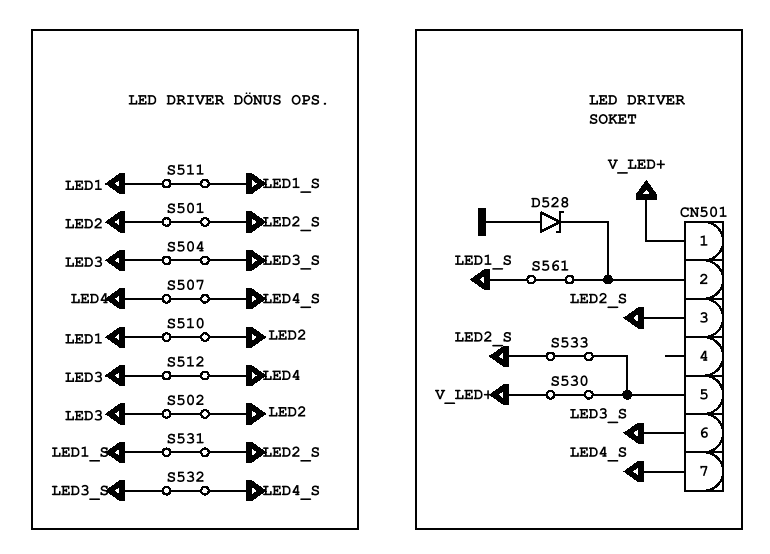

Die Optionen für die LED werden mit den Brücken 8501 usw. festgelegt.
Siehe das anhängende Bildchen.
Welche davon für den TV zutrifft, sollte aus dem Verbinder CN501
hervorgehen, bei dem man sehen sollte, welche Pins belegt sind.

Ja den Plan habe ich auch in dieser Form.
in der original Platine ( defekt)
sind die 570 563 533 532 und 502 oben auf der Platine nicht gesetzt.
ob unten brücken sind kann ich nicht sagen.
der Stecker 501 ist 123 567 belegt.
1 V_LED +
2 erster kreis 1. virtel Bildschirm von Links
3 zweiter Kreis  2. viertel Bildschirm von Links
4 frei
5 V_LED +
6 dritter Kreis 3. viertel Bildschirm von Links
7 vierter kreis 4. virtel Bildschirm von links
123  und 567 jeweils  ein Kabelstrang mit Stecker 3 pol zur
Displaybeleuchtung
links und recht unten am Display.es ist jetzt in der Mitte also 2. und
3. viertel hell.
kann mich aber auch irren  mit pin 2,3 und 6,7
eventuell ist das 3,2 und 7,6  das kann ich jetzt von hier nicht sagen.

ich könnte jetzt die 5 Brücken rausschneiden lassen aber wenn unten
welche fehlen dann kann er das nicht selbst machen.
also wenn es noch eine Idee gibt dann bitte schreiben.

das mit dem Video geht wohl nicht hier ein Foto vom TV

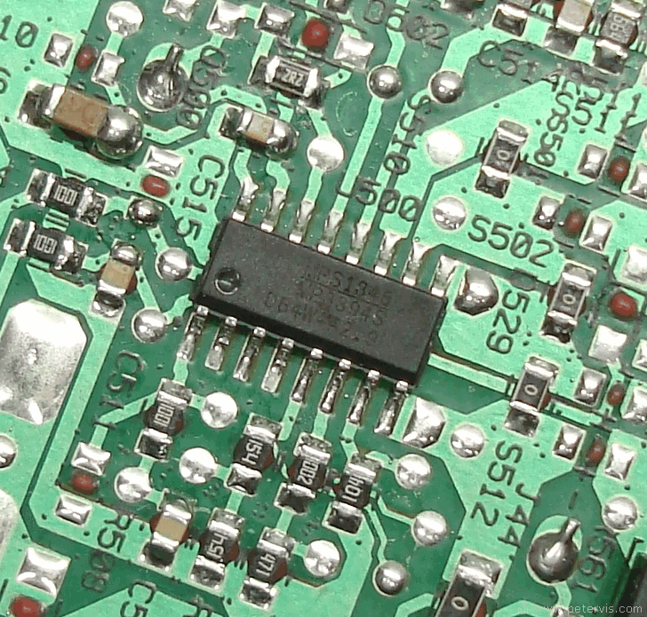

von Remont 1 (Gast)
Hier noch mal eine Beschreibung des Vestel Backlightaim Netzt gefunden
und 2 Fotos der möglichen LED Brücken auf der Platine.
Hier kann man alle möglichen Varianten mit Brücken erstellen.
Q511 ist Option je nach dem was für eine LED Beleuchtung vorhanden ist.
jeder Treiber kann 200mA max Last .
im Foto wurden alle vier zusammengeschaltet.
die Steckerbelegung  kann ebenfalls mit den Brücken verändert werden.

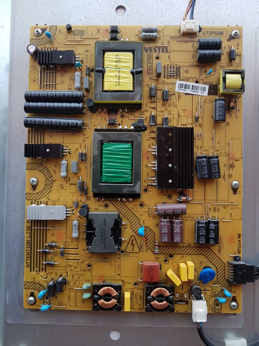

Ich habe jetzt die defekte Platte in meiner Werkstatt.
und ja den fehler schnell gefunden.
Es ist D101 Defeket
gegen eine 31DF 4 gewechselt  die ist etwas besser.
und siehe da die Platte läuft er läuft wieder.
Es waren anstatt der 400V (385 nach Reparatur gemessen )  nur noch 310
Volt zu messen.
Und die 12 Volt hat gepumpt.
Jetzt muss die platte zurück nach Griechenland aber das kann dauern.
und ob es dann gut ist werden wir sehen.
