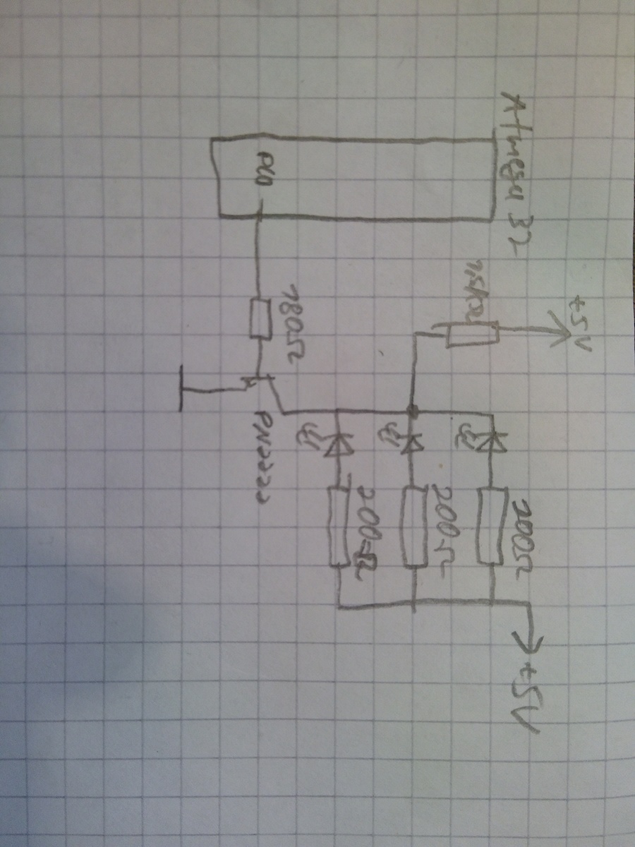

Moin Leute,
ich habe ein Problem mit einer Schaltung. Grundsätzlich ist der Aufbau
ganz einfach: Ein Atmega schaltet mit einem Ausgang die Basis eines
Transistors (PN2222, 180 Ohm Vorwiderstand), der wiederum eine Reihe
LEDs auf Masse zieht und so zum leuchten bringt. Mein Problem ist: Sie
Leuchten immer. Ich habe jetzt den Kollektor mit einem Pull-up
Widerstand versehen (soll angeblich helfen), jetzt leuchtet es nicht
mehr ganz so hell, ist aber auch nicht wirklich dunkel. Das ganze geht
erst weg, wenn ich den Microcontroller vom Transistor trenne, ein
Verdrahtungsfehler kann es also nicht sein. Ein Programmfehler halte ich
auch für ausgeschlossen, da der Fehler auch auftritt wenn ich ein
einfaches Programm nehme was gar nichts macht. Kann es sein, dass der
Microcontroller eine kleine Spannung durch die IO-Ports lässt, auch wenn
diese auf Low geschaltet sind und die reicht, um einen Transistor
durchzuschalten? Wie kann man das verhindern?
Gruß und danke an alle
Jonny.
von Helmut -. (dc3yc)
Im Planquadrat 42 ist ein klitzekleiner Fehler (sagt mir meine
Glaskugel). Deswegen -> Schaltplan, Foto des Aufbaus und Programmlisting
hier einstellen!

von Jonny (Gast)
Stefanus F. schrieb:
> In deinem Fall vermisse ich eine Beschreibung, was du mit der GND
> Leitung und dem oder den Netzteil(en) angestellt hast.
Naja, habe beide an ein Netzteil angeschlossen und in die Steckdose
gesteckt.
OssiFant schrieb:
> danke an Jonny für die Bereitstellung des Programms und des Schaltplans
siehe Anhang
Marc V. schrieb:
> Wieso Kollektor?
Stand wie gesagt so im Internet mit der Begründung, dass dann der
Transistor zuverlässiger sperren würde, habe mich aber auch gewundert...
Marc V. schrieb:
> Versuch mal die Basis mit einem Pull-down runterzuziehen
Hab ich schon, geht nicht. Und was soll das auch bringen, fällt ja immer
noch die selbe Spannung am Transistor ab...

von Einer K. (Gast)
Jonny schrieb:
> siehe Anhang
Der µC ist weder an GND, noch an 5V angeschlossen.
Kann also gar nicht funktionieren.

von Stefan F. (Gast)
Der Schaltplan ist sehr unklar. Man kann immer noch nicht erkennen, wie
du die Stromversorgung angeschlossen hast.
Du möchtest doch Hilfe bekommen, oder nicht? Dann liefere so viele Infos
wie möglich!
Vervollständige den Schaltplan, gebe alle Pins an, wo etwas
angeschlossen wurde.
Zeige die Einstellung der Fuses.
Zeige ein Foto vom Aufbau.
Messe die Spannungen an den relevanten Punkten. In diese Fall der Basis
vom Transistor und alle Stromversorgungs-Pins vom Mikrocontroller.
Was hast du mit dem AVCC Pin angestellt?

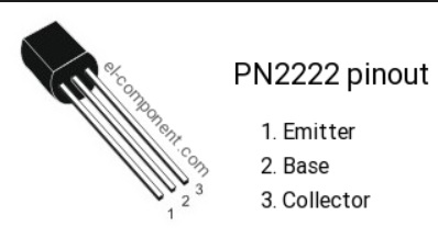

von Karl B. (gustav)
Karl B. schrieb:
> oder falschen
> Anschluss.
EBC ist andersherum als beim BC337 zum Beispiel, also Emitter mit
Kollektor vertauscht, das meinte ich.
Dafür spricht auch, dass beim "Pullup" von vermeintlich "C" nach Vcc die
LEDs "dunkler" werden, ist ja ein Nebenschluss zu den LEDs dann.
ciao
gustav

PN2222 laut Dabla:
635 mW Verlustleistung ist auch nicht gerade überdimensioniert.
(Für so etwas nehme ich ab BD135 aufwärts. ohne Kühlkörper.)
ciao
gustav

komplex ist der jetzt nicht. Der Vorwiderstand der LEDs ist 220 Ohm, da
habe ich mich vertan, tut mir schrecklich Leid, hat aber auch nichts mit
meinem Problem zu tun. Und ja, geflasht habe ich das Ding auch.
Und alle anderen Pins sind nicht beschaltet (also in Wahrheit schon aber
mit anderen Bereichen), auch da ist es kein Problem die nicht
einzuzeichnen, da das damit nichts zu tun hat.
Und wie genau soll der Defekt des Transistors aussehen, wenn er sperrt
sobald er vom MC getrennt würde?
Meine Frage war eigentlich nur, ob es sein kann, dass der
Microcontroller kleine Spannungen hinauslässt, auch wenn er eigentlich
ein Low ausgeben sollte, da ich die innere Verschaltung nicht so genau
kenne. Wenn dem nicht so ist, was ich jetzt aus den Antworten
interpretiere, ist die schon beantwortet. Danke an alle und ein schönes
Wochenende, geht doch mal raus, ist schönes Wetter.
Gruß Jonny

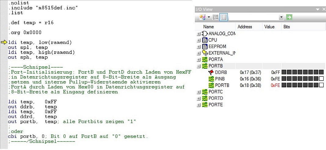

der ASM Codeschipsel sieht so aus.
Probiers mal.
Und einmal statt sbi  cbi.
oder 0x00 als "Wert"
Dann müssten die Leds ausgehen.
Muss natürlich PORTB heißen.
Der AUsgang, uups.
So, korrektur.
ciao
gustav

von S. Landolt (Gast)
Da ist wohl noch dieses 'temp1' durchgerutscht, folglich PORTA auch auf
Ausgang.
Jonny schrieb:
> Sorry dass ich Mal so naiv Frage aber sind die Umgangsformen hier so
> üblich?
Ja, leider. Dieses Forum ist nichts für zarte Püppchen.
> Ob da jetzt Bezeichnungen stehen ist irrelevant,
> außerdem ist es üblich die Betriebsspannung nicht einzuzeichnen.
In diesem Fall ist das aber durchaus ein relevantes Detail, da es genau
das von Dir genannte Fehlerbild erzeugen kann. Alle zwei Wochen fragt
jemand sowas, und es liegt fast immer daran, das ein oder mehrere
Stromversorgungs-Anschlüsse nicht beschaltet wurden.
Ja sicher kann das ein, wenn er nicht richtig mit Strom versorgt wird.
Yep.
Mit Debugger gehts besser: ;-)

von HildeK (Gast)
Arduino Fanboy D. schrieb:
> OssiFant schrieb:
>> Nö - wenn nix da ist sind die Ports im "Tri-State" (soweit ich weiß) -
>> was das Verhalten erklären könnte.
> Nöö..
> Der Basisstrom reicht dann nicht zum durch steuern.
> Bei einem FET gäbe ich dir gerne recht.
> Aber so nicht.
So ganz ausschließen würde ich das auch nicht.
Der TO berichtet von einem zusätzlichen Widerstand parallel zu den LEDs,
der dafür sorgt, dass diese dunkler werden (ja, Werte nannte er nicht).
Also ist der Transistor offenbar nicht voll in der Sättigung.
Ist der μC-Pin als Eingang mit aktivem Pullup konfiguriert, könnte das
dazu passen, zumal beim Abtrennen der Basis die LEDs ausgehen.
 Nein, keine Sorge, die sind gut abgedichtet, da wird nix durchgelassen.
von Jonny (Gast)
Oszi Osborn schrieb:
> Miss zwischen dem Pin an dem der Basiswiderstand des Transistors hängt
> und dem GND-Anschluß des Kontrollers. Nur systematische Suche hilft
> richtig.
Hab ich schon, liegt bei ca. 5V. Daher können Dinge wie Transistor
kaputt und/oder falscher Anschluss nicht der Grund sein. Kann man aber
schon daran erkennen, dass er bei Trennung des uC sperrt. Fun fact: Wenn
das Ding keine Betriebsspannung hat, gibt der auch keine Spannung aus,
an keinem Port.
>> richtig.
 LOL.
 In deinem Programm setzt du Port C auf 0.
 Zwischen Pin, an welchen der Transistor angeschlossen ist und GND
 werden aber 5V gemessen und du behauptest trotzdem, dass da nix
 falsch angeschlossen ist?

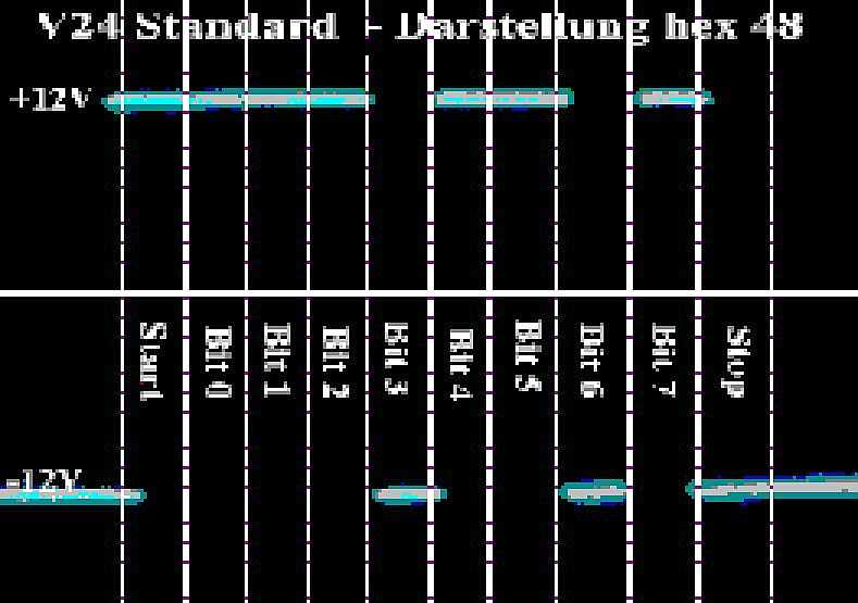

Martin V. schrieb:
> Daher sind Pegelbezeichnung LOW
> und HIGH oder auch übliche 0 und 1 Signale keine Aussage über
> Spannungen.
Full ack.
V24 ?
Wo ist logisch Eins, Euer Ehren?
Richtig Minus 12V!
ciao
gustav
von Marc V. (Firma: Vescomp) (logarithmus)
> Richtig Minus 12V!
 Bravo.
 Damit hast du sein Problem auf ganz einfache Weise gelöst.
 Wie genial.

 Nein, da wird bestimmt kein Pull-up aktiviert.
> ob auf den Port irgendein Befehl vielleicht ungewollt als Seiteneffekt
> den Pin ansteuert.
 Welcher Befehl denn?
 Er hat sein Programm gepostet, da sind keine anderen Befehle drin.
 Mögliche Ursachen:
 A) MEGA ist kaputt, ausgerechnet der PortC.0 funktioniert nicht.
    Wahrscheinlichkeit: 0,001%
 B) Basis ist nicht mit PC.0, sondern mit einem anderen Pin oder
    sogar direkt mit VCC verbunden.
    Wahrscheinlichkeit: 99.999%
Nein, ist es nicht! Es ist üblich, mit VCC und GND-Symbolen dies
einzuzeichnen.
Wie oft habe ich hier schon erlebt, dass die Leute den GND nicht
verbunden haben und dann irgendwelchen Dreckeffekten aufgesessen sind.
Könnte bei dir genauso sein. Ich kenne deine Kenntnisse in E-Technik
nicht. Der Versuch, die LEDs mit einem Parallelwiderstand auf AUS zu
bekommen, deutet nicht gerade auf tiefste Erfahrungen hin.
Soso, sie sind nicht beschaltet und dann doch? Das behauptest du, dass
es nichts damit zu tun hat. Vielleicht doch?
Warum geht dann diese einfachste aller Schaltung nicht? Bei meinen
Schaltung geht sowas problemlos, immer!

von Zeno (Gast)
Dieter R. schrieb:
> Grundsätzlich: gewöhne dir jetzt gleich sauberes Arbeiten mit einem
> Schaltplan-Editor an. Das bedeutet natürlich erst einmal Einarbeitung,
> mit einem Wochenende ist es da nicht getan. Es hilft aber ungemein,
> sauber zu arbeiten und darzulegen, was man überhaupt mit der Schaltung
> will. Und für die Zukunft ist es sowieso unerlässlich.
> Meine Empfehlung ist immer Diptrace, gibt es in der kleinen Version
> kostenlos und ist recht einfach zu bedienen. Es gibt aber auch eine
> Reihe anderer kostenloser Programme.
> Nochwas: kein Schaltplanprogramm hat eine Bibliothek mit allen
> benötigten Bauteilen. Diptrace auch nicht. Dann muss man sich eben nach
> dem Datenblatt des Herstellers das Bauteil selbst anlegen - oder hier im
> Forum jammern. Das finde ich persönlich dann besonders lästig.
Das ist doch hier völlig Rille. Die Schaltung ist sauber genug
gezeichnet, so das man das Wesentliche erkennen kann. Es gab Zeiten, da
hat man wesentlich komplexere Schaltpläne von Hand gezeichnet.
Für das worum es hier geht ist die auszugsweisee Darstellung der
Schaltung völlig ausreichend. Ich gehe auch mal davon aus, das der TO
den µC mit Spannung versorgt und auch sonst alles angebaut hat, was für
die Funktion des µC erforderlich ist.
@TO
Schalte mal einen Widerstand (1..5kOhm) von der Basis des  Transistors
gegen GND. Die Verbindung µC 180Ohm Widerstand trennst Du auf. Jetzt
sollten die LED aus sein. Wenn nicht dann ist in Deiner Schaltung was
falsch. Kontrolliere dann ob Du den Transistor richtig angeschlossen
hast.
Bleiben die LED's aus dann kannst Du ja mal die Basis über einen
Widerstand mit +5V verbinden. Leuchten die LED's, dann ist zumindest
erst mal Deine Schaltung in Ordnung.
Sofern die Schaltung in Ordnung ist kann der Fehler nur beim µC liegen.
Und da gibt es gleich mehrere Varianten:
-Du hast das Teil bei Deinen Experimenten gehimmelt
-Du hast den µC nicht korrekt beschalten (z.B. kein Takt) so das er gar
nicht funktionieren kann
-Dein Programm ist fehlerhaft
Für Punkt 2 meine Liste wäre natürlich ein vollständiger Schaltplan und
evtl. ein Foto vom Aufbau hilfreich.

von Einer K. (Gast)
Ich fasse mal zusammen:
Wenn der Code wirklich so ist, wie gezeigt, dann müsste der Pin Low
sein.
Wenn der Schaltplan so ist, wie gezeigt, dann fehlt die Stromversorgung.
Angeblich ist der µC richtig angeschlossen.
Der Bereich mit den LEDs und Transistor ist ok. Müsste das erwartete
Verhalten zeigen: Bei Low auf dem Pin, alle LED aus.
Jetzt die Schlussfolgerung:
Da die Schaltung nicht das erwartete Verhalten zeigt, ist mindestens
eine der Annahmen/Ansagen falsch. Die wahre Ursache wird von Nebelkerzen
verborgen.
z.B. der µC ist kaputt. Der eine Pin.
Das allerdings lässt sich mit einem Multimeter, oder einer LED mit
Vorwiderstand, problemlos überprüfen.

von Joachim B. (jar)
Martin V. schrieb:
> Nun, ich will mich hier der Kritikerrunde nicht eingliedern. Zuerst
> einmal, die zugesendete Skizze ist in der Regel völlig ausreichend,
ist es das?
1. die Skizze ist schluderich hochgeladen, wer will schon den Kopf
verdrehen? (zumindest GIMP oder IRFANVIEW scheint unbekannt zu sein!
2. es fehlt GND am µC und die Versorgung mit +V und GND.
somit weiss NIEMAND was wirklich angeschlossen wurde!

von Jonny (Gast)
Das vermute ich auch. Jedenfalls bringt es nichts, weiter die Ideen der
anderen wieder und wieder zu wiederholen, die ich ausgeschlossen habe.
Ich habe bereits geschrieben, dass der Pin ein High erzeugt, auch ohne
Schaltung dahinter. Ist ein Defekt dieser Art am Microcontroller
denkbar? Wie gesagt, ich kenne mich mit dessen Innereien nicht aus,
deshalb frage ich ja.
Joachim B. schrieb:
> ist es das?
Ja, für mein Problem wäre sogar gar kein Plan nötig.

von Jdhdiebdkx (Gast)
Probier einen neuen aus. Hatte auch schon mal so ein Problem bei dem ein
Pin einfach einen Pegel gehalten hat. Neuer uC hat es dann gelöst. Hab
es dann bei mir als Defekt vom Löten eingeordnet.

von Einer K. (Gast)
Natürlich ist ein solcher Defekt denkbar.
Kommt auch vor.
Und mit den Innereien kennt sich nur der Hersteller aus.
Tipp:
Wenn der µC defekt ist, hilft dir dein ganzes Heulen und Zähneknirschen
nix.
Mach neu das Ding.
Es bringt auch nix, die Helfer dafür anzufahren, dass sie mehr
Informationen wollen. Denn es ist schließlich dein Groschen, welcher
nicht fallen will.
Du bist es, welcher sich gegen Einsicht sperrt.
