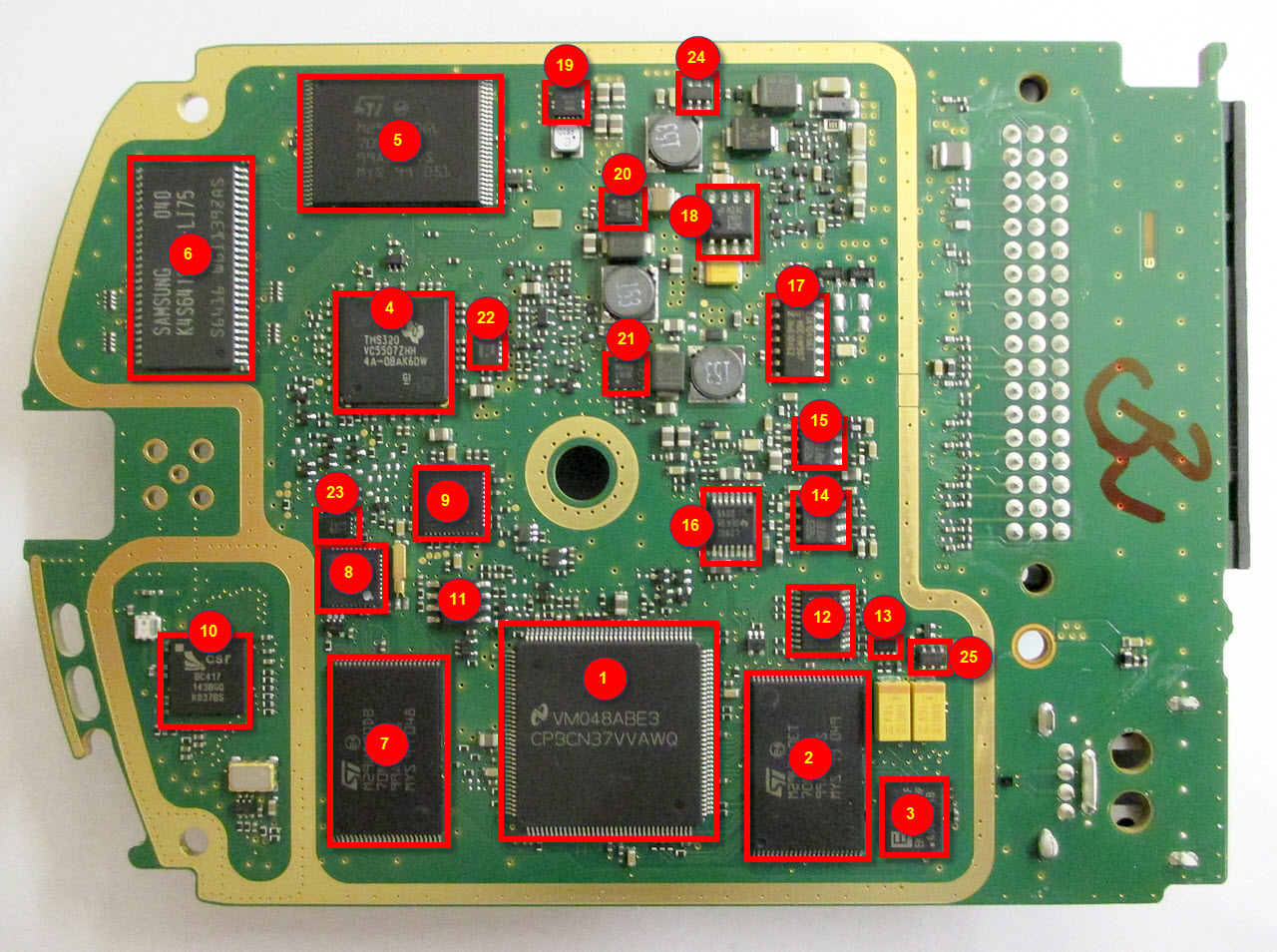

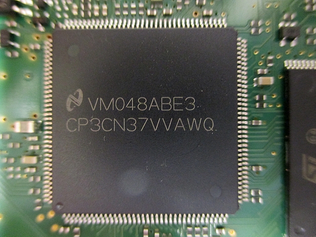

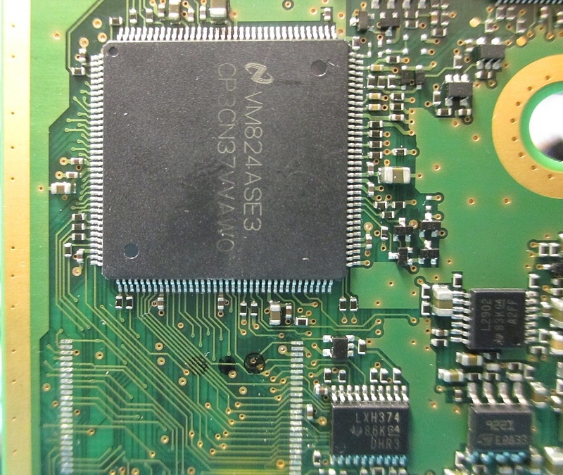

Auf einem nicht funktionierenden Bluetooth-Modul eines Ford
(8M5T-19C112-BK) befindet sich neben einigen bekannten Chips (DSP,
Bluetooth, etc.) u.a. folgender Chip im LQFP-144 Gehäuse wie auf dem
Bild zu sehen, beschriftet mit "NS" und "CP3CN37VVAWQ".
Nach meiner Recherche ist das ein der CP3CN37-Serie von National
Semiconductor, welche wohl irgendwas von Texas Instruments aufgekauft
wurden. Als Datenblatt habe ich nur eines für den CP3CN17:
http://www.alldatasheet.com/datasheet-pdf/pdf/125964/NSC/CP3CN17.html
Ich denke das der von der Funktion dem CP3CN7 ähnlich ist, aber das
Pinout stimmt natürlich nicht da der CP3CN17 im LQFP-100 und der CP3CN37
im LQFP-144 Gehäuse daher kommt.
Das Modul zieht ca. 70 mA Strom, gibt aber keine CAN Botschaften von
sich und reagiert auf auch keine, was ein funktionierendes Modul macht.
Meine Vermutung geht in Richtung defekte Software.

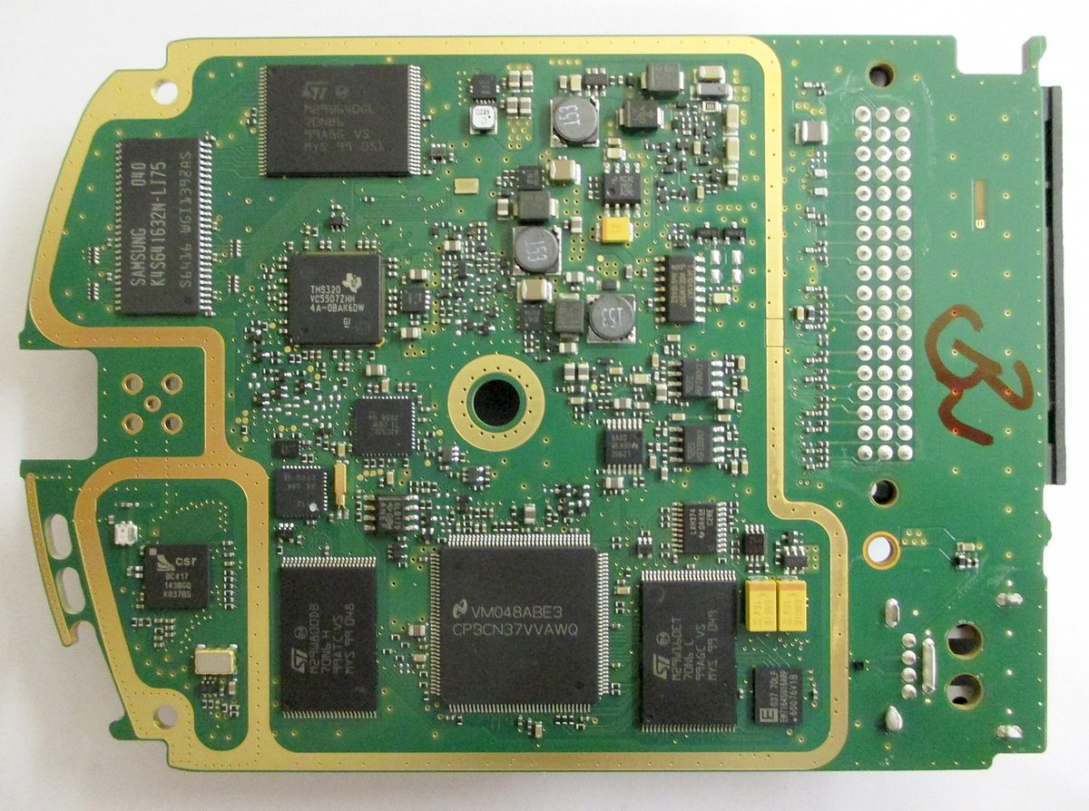

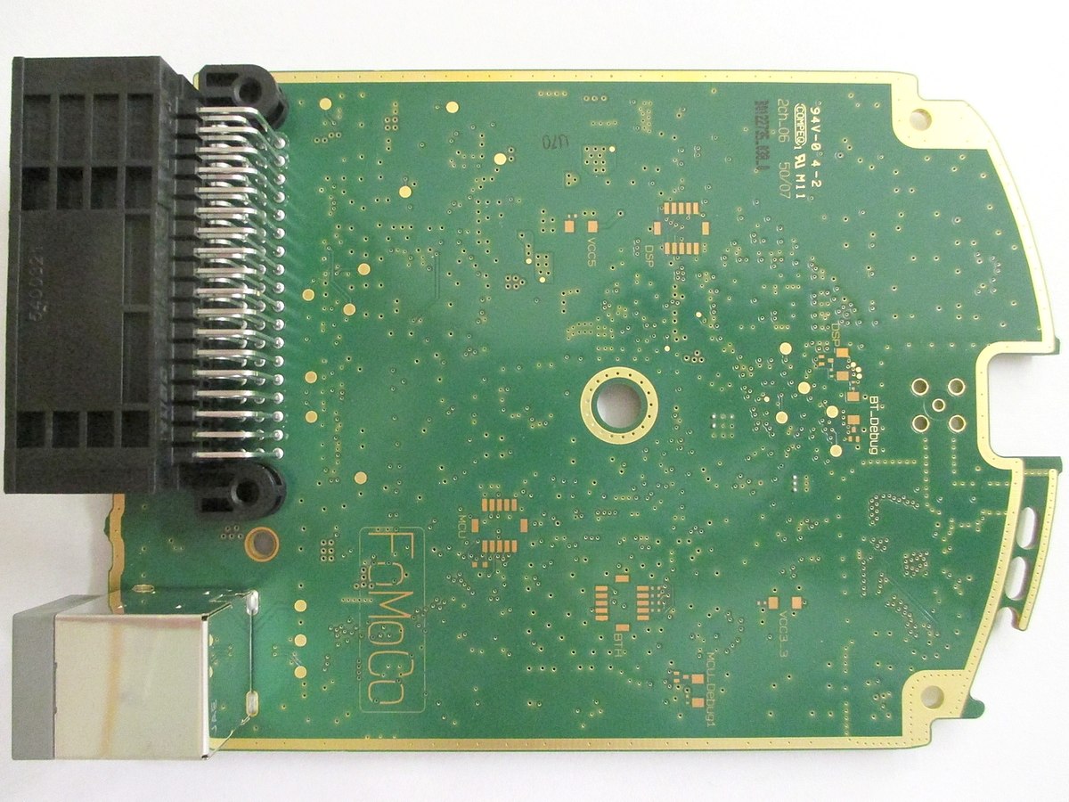

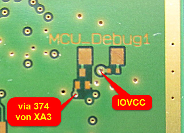

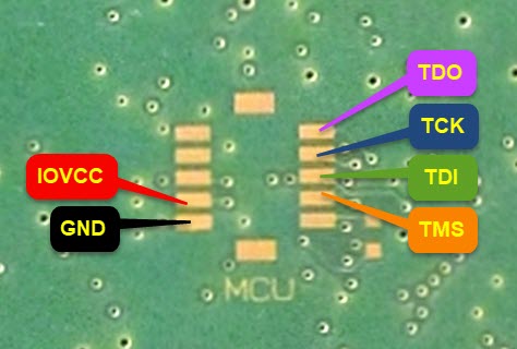

Auf dem Board befinden sich auch einige Messpunkte und Aufdrucke, einer
mit "MCU_DEBUG". Leider finde ich zu dem o.g. Chip kein Datenblatt,
womöglich wieder einer dieser zahlreichen Custom-Chips.
Die drei Flash Bausteine habe ich bereits entlötet und ausgelesen.
Aufgrund der dicken Masseplanes ist das entlöten und löten rein mit
Lötkolben oder Heißluft etwas murksig...

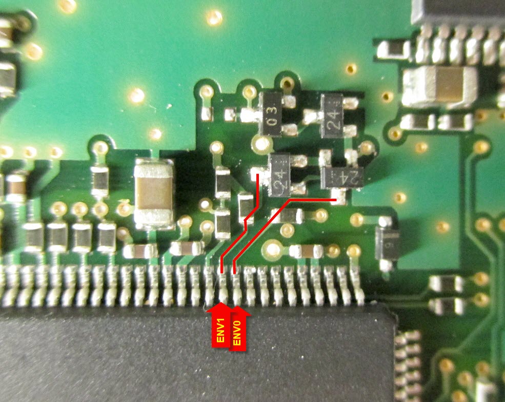

Mich interessiert zunächst der Bootmodus von dem Chip. Hier sind die
externen Signale von ENV0 und ENV1 entscheident, ob vom internen ROM
(16kb) oder vom externen Memory (Flash, bis zu 4MByte insgesamt über
max. 2 CEs) gebootet wird. Mit ihnen wird auch der Einstiegspunkt
festgelegt:
ENV1 ENV0 Operating Environment Reset Vector
 0    0   ROM32 mode 00FE 0000h
 1    1   ERE16L mode 0040 0000h
 1    0   ERE16H mode 0080 0000h

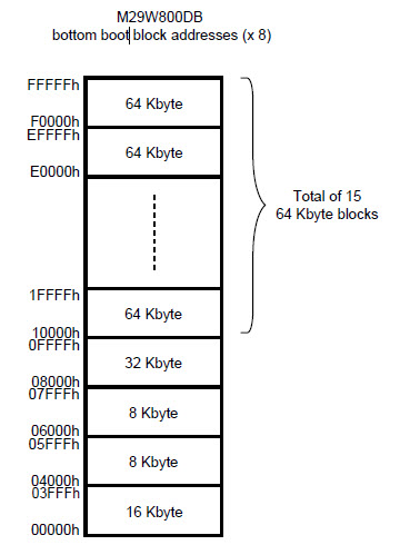

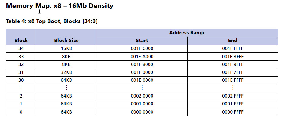

So, CS0 für den externen Speicher geht an den /CS von Flash 3, rechts
neben dem CP3CN37 auf der Platine. CS1 scheint nicht belegt. Somit ist
klar das dieser 2 MByte große Flash die Software für den CP3CN37
enthalten muss. Habe den mittels TL866 ausgelesenen Dump angehangen.

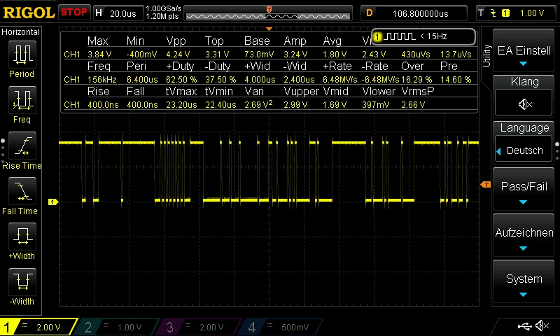

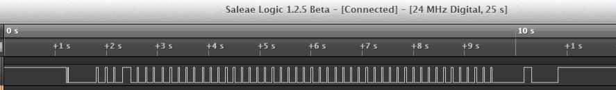

Die Pins ENV0 und ENV1 sind nicht statisch belegt sondern werden über
Transistoren geschaltet (siehe Bild). ENV0 ist dabei anfänglich LOW und
wird nach ca. 1 Sekunde HIGH. ENV1 ist erstmal LOW und nach ca. 1
Sekunde sieht es aus als wäre doch eine hohe Frequenz. Laut Datenblatt
hat der Pin mehrere Funktionen, u.a. PLL. Gut möglich das er nach dem
Reset umkonfiguriert wird.
Aufgrund des Startmodus von ENV0 und ENV1 müsste der Chip also vom
internen ROM booten. Dabei wartet er laut Datenblatt eine Sekunde lang
ob auf USB oder UART etwas verbinden will. Das würde die oben gemessene
Verzögerung erklären. Nach einer Sekunde werden die Pins dann für etwas
ganz anderes umprogrammiert.

Achja, die JTAG-Pins habe ich inzwischen auch ermitteln können.

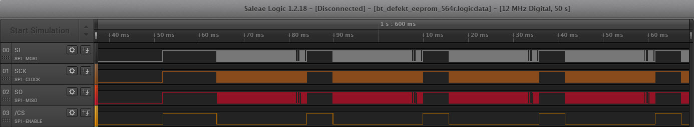

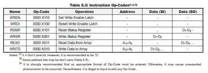

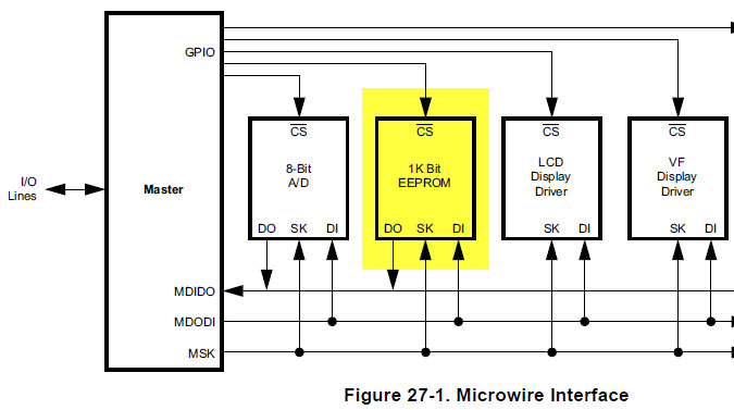

Wenn man sich die Strings im Firmware Binary ansieht findet man Hinweise
auf einen EEPROM. Falls tatsaechlich ein externer EEPROM angeschlossen
ist und nicht der Flash gemeint ist, koennte natuerlich auch dort die
Ursache fuer die Probleme liegen.

Die "MCU_DEBUG" Pins klingen interessant, die sind in der Naehe der UART
Pins des Chip. Eventuell ist das ja eine Art Debug Konsole, die vielen
Strings im Binary legen die Vermutung nahe dass es eine serielle
Debug-Ausgabe geben koennte. Vielleicht gibt diese Konsole (falls eine
vorhanden ist) ja irgendwelche interessanten Dinge aus.
von Olli Z. (z80freak)
Anbei erstmal die JTAG-Pinbelegung. Leider habe ich dort keinen RESET
gefunden, aber den kann man natürlich auch mittels JTAG-Kommando
auslösen.
Ein Probe auf dem JTAG ergab:
ConfigTargetSettings() start
ConfigTargetSettings() end
TotalIRLen = 8, IRPrint = 0x0001
JTAG chain detection found 1 devices:
 #0 Id: 0x0FB1501F, IRLen: 08, Unknown device
****** Error: CPU-TAP not found in JTAG chain
Cannot connect to target.
Zumindest scheint die JTAG-Chain funktionsfähig, wenn ich auch nicht
weiss wie ich einen CR16C (RISC) mit Segger J-Link nutzen könnte. Unter
der angegebenen ID finde ich auch kein registrierted Gerät und auch das
Datenblatt von TI schweigt sich zu dem Thema aus.
Nächster Versuch an der mit "MCU_Debug" gekennzeichneten Stelle.
Auf dem Bild der TPs erkennt man das hier wohl noch Hilfsbauteile
vorgesehen sind. Ein Widerstand vermutlich (rechts) und ein Transistor
(links).
Entgegen meiner Erwartung ist einer der Pins nicht GND sondern IOVCC
(3.3V). Der andere ist das Signal, kommt aber nicht direkt vom uC
sondern von einem Pegelwandler (74HC374), welchen man auf dem Bild mit
der MPU rechts unten sieht. Der Eingang davon kommt interssanterweise
vom Pin XA3, eigentlich ein Adress-Pin für externes Memory. Ich hätte
hier eher einen UART erwartet...
Der CLK vom 374 kommt übrigens vom Pin XA13 des uC.
Aber, in der Tat kommt dort ein Signal. Habe einen Screenshot vom LA,
sowie die LA-Daten als ZIP angehangen. Irgendwie sinnvoll sieht das
jetzt noch nicht aus.
Sieht im Moment nicht so aus. Habe das auch mal an einem
funktionierenden Modul gegen geprüft da beim defekten Modul derzeit
garnichts raus kommt.
Also, der CP3CN37 hat 4 UARTs. Die habe ich am funktionierenden Modul
mal ausgemessen. Vor allem hat mich interessiert ob auch Aktivität am RX
zu sehen ist, denn das wäre für mich ein Zeichen das dieser UART intern
genutzt wird um peripherie anzusprechen. Dies war am UART0 (TXD0, RXD0)
der Fall.
Am UART2 und UART3 war gar keine Aktivität zu erkennen.
Am UART1 hingehen gab es nur für kurze Zeit nach dem Systemreset
Aktivität am TXD1 und nicht am RXD1, den schaute ich mir mittels LA
näher an.
Anbei die Aufzeichnung als ZIP, sowie die daraus gewonnenen Daten als
CSV und BIN (abgetippt, weil ich nicht weiss wie man aus dem LA die
reinen Daten als Binärstrom exportieren könnte). Beim LA habe ich
einfach "Auto-Baud" eingestellt und es scheint mir das er es richtig
erkannt hat.
Zu erkennen sind Sequenzen unterschiedlicher Länge, jeweils gestartet
mit 0x1E. Text ist darin nicht enthalten, das sind wenn reine
Steuercodes, evtl. um eine Sitzung mit einem Debugger (Nexus?) zu
initiieren.
So, habe mal alle relevanten Bauteile identifiziert und markiert.
In Bezug auf Deine Frage Dieter: Ich habe kein EEPROM gefunden.
Jedoch etwas interessantes über den Flash-Chip (2). Der hat sowas wie
einen Boot- und zwei Datensektoren. Die liegen beim "*ET" im oberen
Adressbereich des Chips und der ist im Dump leer. Daher vermute ich das
er nicht genutzt wird, da der CP3CN37 wohl ab Adresse 0x0000 0000 vom
Flash bootet (so meine Theorie).
==== (1) Zentralprozessor (BT/USB/CAN) ====
  * Function: Bluetooth, USB, CAN, CR16C RISC CPU, Internal
SRAM/Flash/Boot-ROM
  * Marking: NS CP3CN37VVAWQ (CP3CN37-Serie)
  * Package: LQFP-144
==== (2) M29W160ET ====
Angeschlossen als externer Flash-Speicher des CP3CN37 (Flash 3).
  * Function: 16 Mbit (2 Mbyte), 3V Parallel NOR Flash Memory
  * Marking: ST M29W160ET
  * Package: TSOP-48
  * Features:
    * 1 boot, 3 parameter and 31 main blocks
    * "*ET" = Top Boot Block Device = Bootblock Address 0x001F C000 -
0x001F FFFF
    * Manufactorer code: 0x0020
    * Chip-ID 0x22C4 (ET)
==== (3) FMP1617CA5 ====
  * Function: External RAM of CP3CN37
  * Marking: FIDELIX FMP1617CA5
  * Package: BGA
==== (4) TMS320VC5507 ====
  * Function: Digitaler Signalprozessor (DSP)
  * Marking: TMS320 VC5507ZHH
  * Package: QFP
==== (5) M29W640GL ====
  * Function: Flash-Speicher 1
  * Marking: ST M29W640GL
  * Package: TSOP-56
==== (6) K4S641632N ====
  * Function: DSP RAM
  * Marking: Samsung K4S641632N
  * Package: TSOP
==== (7) M29W800DB ====
  * Function: 8-Mbit (1 Mbit x 8 or 512 Kbits x 16, boot block) 3V
supply flash memory
  * Marking: ST M29W800DB
  * Package: TSOP48
  * Features:
    * 19 memory blocks = 1 boot block (top or bottom location), 2
parameter and 16 main blocks
    * Common flash interface, 64-bit security code
    * "*DB" = "bottom boot" location. The 16-Kbyte boot block (0x00000
to 0x03FFF) can be used for small initialization code to start the
microprocessor, the two 8-Kbyte parameter blocks (0x04000 - 0x05FFF and
0x06000 - 0x07FFF) can be used for parameter storage and the remaining
32-Kbyte is a small main block where the application may be stored.
==== (9) TLV320AIC33 ====
  * Function: Low-Power Stereo CODEC with 10 Inputs, 7 Outputs,
HP/Speaker Amplifier and Enhanced Digital Effects
  * Marking: AIC331 TI 18W
  * Package:
==== (10) BV417 ====
  * Function: Bluetooth Chipset
  * Marking: csr BC417 143BGQ
  * Package: BGA
==== (11) SN65LBC179D ====
  * Function: LOW-POWER DIFFERENTIAL LINE DRIVER AND RECEIVER PAIRS
  * Marking: TI 6LB179 19M AELR
  * Package: SO8
==== (12) SN74LVTH374 ====
  * Function: 3.3V ABT OCTAL EDGE-TRIGGERED D-TYPE FLIP-FLOPS WITH
3-STATE OUTPUTS
  * Marking: LXH374
  * Package: SO20
==== (13) ? ====
  * Function:
  * Marking: C57 162
  * Package: SO8
==== (14), (15) ST TS922 ====
  * Function: Dual Power OpAmp
  * Marking: 9221 ST EB132
  * Package: SO8
==== (16) L2902 ====
  * Function: 4-Fach OpAmp
  * Marking: TI L2902
  * Package: SO14
==== (17) TJA1041 ====
  * Function: High speed CAN transceiver
  * Marking: NXP TJA1041
  * Package: SO14
==== (18) LP2951 ====
  * Function: Series of Adjustable Micropower Voltage Regulators
  * Marking: NS MFAR 2951
  * Package: SO8
==== (19) ? ====
  * Function:
  * Marking: BBW  19W  Z46T (oder auf anderem Modul "BBW 86W Z267")
  * Package:
==== (20), (21) LM2734 ====
  * Function: 1A Load Step-Down DC-DC Regulator
  * Marking: M16AB L163B
  * Package: TSOT-6 (Thin SOT23)
==== (22) ? ====
  * Function:
  * Marking: BUH TI K 62F3 (nicht gut lesbar)
  * Package:
==== (23) ? ====
  * Function:
  * Marking: 564R B134
  * Package:
==== (24) ? ====
  * Function:
  * Marking: 591AF
  * Package: SOT-6
  * Function:
  * Marking: 2313 11GDS
  * Package: SO8
  * Function:
  * Marking: ASYAB
  * Package: SO6
Ups, da fehlte noch das Memorymap vom Flash (2)

Der EEPROM muesste am Microwire Interface (MSK, MDIDO, MDODI)
angeschlossen sein. Vielleicht laesst sich das einfach auf der Platine
verfolgen. Ich wuerde auf einen der Chips im SO8 Gehaeuse tippen.
Ich werde das messen und berichten! :]
Ich chekc immer noch nicht wie das mit dem Bootmode laufen soll. Der
wird ja über die ENV-Pins bestimmt. Wären die umbeschaltet würden die
internen Pullups für 11 sorgen, was einem Booten von der externen
Adresse 0x40 0000 zur Folge hätte. Ich sehe da aber Bauteile an den Pins
und kurz nach dem anlegen der Spannung erscheint dort ein Takt. Die Pins
haben ja auch einen PLL Ausgang als Funktion, also glaube ich das dies
kurz nach dem Start umprogrammiert wird. Wenn dem so ist, dann bootet
das Teil eben nicht mit dem internen ROM sondern direkt vom Flash. Somit
müsste zu Beginn des Dumps lauffähiger Maschinencode stehen und dies der
initiale Bootloader sein.

Habe das gestern mal ausgemessen. Mir scheint als wären nur MSK und
MDODI verbunden. Dort konnte ich jedenfalls mit dem Oszi "aktivität"
feststellen. MDIDO hingehen blieb ruhig. Die beiden Signale verlaufen
vom CP3CN37 über je einen 33 Ohm Widerstand zum Bauteil (23), einem
8-poligen SO8 irgendwas. Das Teil ist beschriftet mit "564R / B047",
mehr ist nicht zu erkennen. Habe dazu nichts im Netz finden können.
Jedenfalls habe ich meinen LA mal an beide Pins vom funktionierenden
Modul angeschlossen und das Ergebniss als ZIP beigefügt. Nach 8kb schaut
das wahrlich nicht aus.

Der Trace machen schon Sinn, es fehlen allerdings noch die Daten vom
EEPROM zur MCU. Man sieht in dem Trace dass zuerst 0x05 ("Read Status
Register") zum EEPROM geschickt wird, danach 0x03 ("Read Data from
Array").

> Koenntest Du eventuell das Ergebnis vom Logic-Analyzer als CSV oder Text
> Datei exportieren? Danke.
Gern, aber leider spuckt der Salaelogic maximal CSV raus, welche man
erstmal noch in BIN konvertieren müsste um einen Datenstrom zu erhalten.
Weiterhin bin ich mir unsicher ob mein Analyze auch stimmt. Auf dem
Screenshot examplarisch gezeigt sieht man gut die Clocks (MSK), aber die
Linie darüber sieht mir fast garnicht nach einem Datensignal aus,
sondern eher nach einem Chipselect?

Stimmt, wenn man den SPI-Analyzer richtig einstellt bekomme ich auch
andere Daten angezeigt. Da hatte ich etwas falsche Paramter bezüglich
des Ruhepegels und Data-Valid-Flanke vom MSK (Clock).
Dann habe ich in der Data-Line also den Kanal von der MCU zum EEPROM
geloggt. Relevant wäre ja auch noch der Rückweg um zu sehen was aus dem
EEPROM raus kommt. Im Sendekanal sieht man dabei ja nur Dummy-Bytes
(0x00) weil ein lesen im SPI immer auch ein schreiben ist, klar.
Wenn Du Dir den Signalverlauf ansiehst kommt das aber irgendwann später
"aus dem Takt", da werden dann offensichtlich Bits eines Datenwortes in
das nachfolgende verlagert.

Am SPI-Port hängen definitiv weitere Teilnehmer. Daher war es notwendig
auch ds /CS-Signal auf den LA zu führen. Das /CS wird nicht direkt vom
CP3CN37 erzeugt sondern kommt von einem Logikgatter (Flipflop) welches
aus den Datenleitungen des CP3CN37 gespeist wird. Hier multiplexed man
also um mit einem SPI-Port mehrere Geräte ansprechend zu können.
Interessant, scheinbar vertraut man dem Master/Slave des Bus nicht, denn
das ginge ja auch alles ganz ohne diese Fisematenten...
Nun habe ich einen LA-Log angefügt welcher alle Signale des EEPROM
enthält.
Der EEPROM kennt ja nur wenige SPI-Befehle:
0000 0001 (0x01) = Write status register
0000 0010 (0x02) = Write data to array
0000 0011 (0x03) = Read data from array
0000 0100 (0x04) = Reset write enable latch
0000 0101 (0x05) = Read status register
0000 0110 (0x06) = Set write enable latch
Im ersten Block wird der EEPROM ausgelesen:
CP3CN  EEPROM
0x05 -->
     <-- 0x00
  = Read status register (= 0x00)
0x03 -->
0x00 -->
0x00 -->
  = Read data from array, start at 0x0000 0000
     <-- 02 00 C4 22 FF FF ...
Ich war mal ganz forsch und habe nur das Flash für den CP3CN37 wieder
eingelötet und natürlich das EEPROM. Dann die Abgriffe drangelötet und
einen Scan gemacht. Datei mit logicdata und CSV-Export liegt im ZIP.
Auf dem LA-Bild kann man schön erkennen das er anscheinend ständig
versucht das EEPROM zu lesen, unaufhörlich. Als würde da irgendwann was
anderes rauskommen ;-))
Somit hast Du, Dieter absolut Recht das er mit dem Inhalt des EEPROM
irgendwie unzufrieden ist. Bin mal gespannt ob Dir daran was auffällt.
Nur mal als Zwischenstand: Wenn ich den RESET-Pin der CPU auf GND halt
scheint da wirklich Funkstille zu sein auf dem SPI-"Bus" (ist je
gemultiplexed). Ich kann auch den EEPROM auslesen und erkenne den
fehlerhaften Inhalt, also scheint das zu klappen. Da mein Programmer,
der RT809h genau diesen EEPROM Typ nicht kennt, meckert er natürlich
über die Chip-ID, aber das ist wohl egal.

Jedenfalls habe ich gestern den GT25C64 vom intakten board runtergelötet
und über die Anschlüsse, welche ich mir fürs Debugging am Board
angelötet hatte dazu benutzt einen externen ZIF-Sockel anzuschließen.
Hier hinein habe ich dann einen ST M95640 gesteckt, welchen ich zuvor
mit dem Inhalt vom Intakten EEPROM programmiert hatte. Und siehe da, das
intakte Board läuft auch damit! Somit ist klar das auch alternative
EEPROMs hier taugen :-)
Dann habe ich diesen EEPROM in gleicher Weise am defekten Board
angeschlossen, aber da tat sich nichts weiter ;-( Den LA Scan füge ich
gleich noch bei, muss noch die Daten extrahieren, aber ich habe erkannt
das der Inhalt schon geliefert wird, die MPU diesen aber immer wieder
anfordert. Also gleiches Spiel wie beim defekten EEPROM. Offenbar ist
der Algo nicht zufrieden mit dem was er liest, sprich es passt nich zur
Firmware im Flash.
Die Dateien hab ich angefügt. Interessanterweise unterscheidet sich der
Inhalt der vom EEPROM im Scanlog geliefert wird von dem ursprünglich
einprogrammierten. Es sind nicht viele Differenzen, aber es sind welche.
Offenbar würde der Inhalt verändert, nachdem ich das EEPROM programmiert
und eingesetzt hatte. Das muss ich mir nochmal anschauen, nicht das es
daran liegt das der Inhalt von der MPU nicht akteptiert wird.
In den Logicdatas die ich oben angefügt hab kann man ja gut erkennen das
er praktisch sofort nach Ende eines Lesezykluses wieder in den nächsten
geht.
Muss mal das Datenblatt lesen ob man einen internen Reset aussen an den
Pins irgendwo/irgendwie erkennt.

Daher suchte ich ja nach einem Weg den JTAG vom CP3CN37 zu nutzen um an
den Flash-Inhalt zu kommen.

Wenn man doch nur halbwegs einen JTAG-Debugger hätte, dann könnte man
evtl. herausfinden welche Operationen der Chip ausführt, bzw. die
SPI-Register befüttern und schauen ob MISO funktioniert. Leider konnte
ich nichts finden wie man einen OpenOCD oder Segger J-Link dazu
verwenden könnte.
Dieter schrieb:
> Es gibt ja noch ein paar nicht identifizierte, kleinere Chips,
Ich habe alle bisher identifizierten, inkl. Datenblatt hier auf meiner
Wiki-Seite hinterlegt:
https://mk4-wiki.denkdose.de/artikel/audio_navigation/sound_connect/innenleben
Da sind noch ein paar weiße Flecken auf der Landkarte. Vielleicht findet
ja noch jemand was dazu...
Dieter schrieb:
> Eine weitere Idee: Ich sehe dass im IBL an diversen Stellen Bit 5 vom
> Port-E (PE5 an Pin 3 der MCU) kurz auf "0" und dann wieder auf "1"
> gesetzt wird. Ob das eventuell einen externen Supervisor-Chip triggert?
Der geht an IC (13) Pin 6, der mit "C57" (und "16Z" darunter, was aber
bei dem anderen Modul "88Z" ist, also eher eine Serie) gekennzeichnet
ist. Es ist wohl ein SM8 Gehäuse mit 3x3 mm.
Könnte ein SN74LVC2G157 SINGLE 2-LINE TO 1-LINE DATA
SELECTOR/MULTIPLEXER sein.
von Dieter (Gast)
Ja, das passt, im Datenblatt steht auch das entsprechende "Device
Marking".
Ich denke ich habe jetzt den Mechanismus mit PE5 von Port-E verstanden,
damit wird der Wert des Flip-Flop (SN74LVTH374) gesetzt an dem u.a. das
Chip-Select für den EEPROM liegt, wie Du weiter oben schon beschrieben
hast.
Damit hat sich dann wohl auch die Idee eines externen Supervisor Chip
erledigt.

von Dieter (Gast)
Nochmal eine Theorie zum aktuellen Problem: Könnte es sein dass beim
Flash der MCU Adress-Pins nicht passen, also z.B. immer "0" sind?
Hintergrund ist dass sich der IBL Code ja ganz am Anfang des Flash
befindet. Belegt ist vom IBL nur der Bereich bis etwa 0x41C4. Sollte
also eventuell einer der oberen Adress-Pins fest auf "0" stehen würde
das im IBL nicht auffallen, erst später bei Zugriff auf höhere Adressen
geht dann etwas schief.
Mir gehen langsam die Ideen aus warum das defekte Geräte nicht das tut
was man erwarten würde, daher solche vielleicht etwas "exotischen"
Ideen.

Dieses /CS Multiplexing am SPI-Bus ist ja drübergestülpt, weil die
Entwickler wohl Ports sparen wollten und nicht für jeden externen
Baustein einen Port für das CS bereitstellen, bzw. die externen Chips in
ähnlicher Art wie die internen Komponenten einfach über Adressen
ansprechen wollten.

Ich werde mal versuchen herauszufinden wann sich die zusätzlichen
Komponenten auf dem Modul aktivieren, sprich wann geht der DSP ins
Rennen, wann der Bluetooth-Chip. An der Stromverbrauchskurve erkennt
man, das diese nicht bereits beim Start mit starten, also werden die,
wie fast im Automotive-Sektor üblich, durch die MPU gestartet, über
eigene Spannungsregler. Vielleicht bringt uns das ja weiter?

man keinen iPod anschließt stört der fehlende iPod Authentication
Coprocessor (das ist vermutlich der Chip Nummer "8", von dem Du noch
keine Bezeichnung angegeben hast) auch nicht. Natürlich ist das alles
Nachdem unsere Versuche hier mit dem EEPROM das Startproblem leider auch
nicht lösen konnten komme ich nochmal auf JTAG zurück.
Ziehmlich zu Anfang dieses posts habe ich ja bereits die am MCU
verfügbaren JTAG-Pins am Header auf der Unterseite gefunden:
> auslösen.
und konnte mit dem Segger wenigstens eine JTAG-ID vom Chip erhalten:
Aber da der Segger diesen Typ MCU nicht direkt unterstützt kann man
damit leider erstmal nichts tun:
Das einzige was ich vom Datenblatt her weiss ist des es sich um eine
RISC-CPU vom Typ CR16C handelt.
Meine Hoffnung ist den externen App-Flash über den CP3CN per JTAG neu
flashen zu können. Löten ist echt übel weil da dicke Masseflächen sind
(habs schonmal probiert) und ich hab Sorge pads abzureissen.

Soweit ich das entziffern kann "V112  AA 08K  CF6Q G4"
