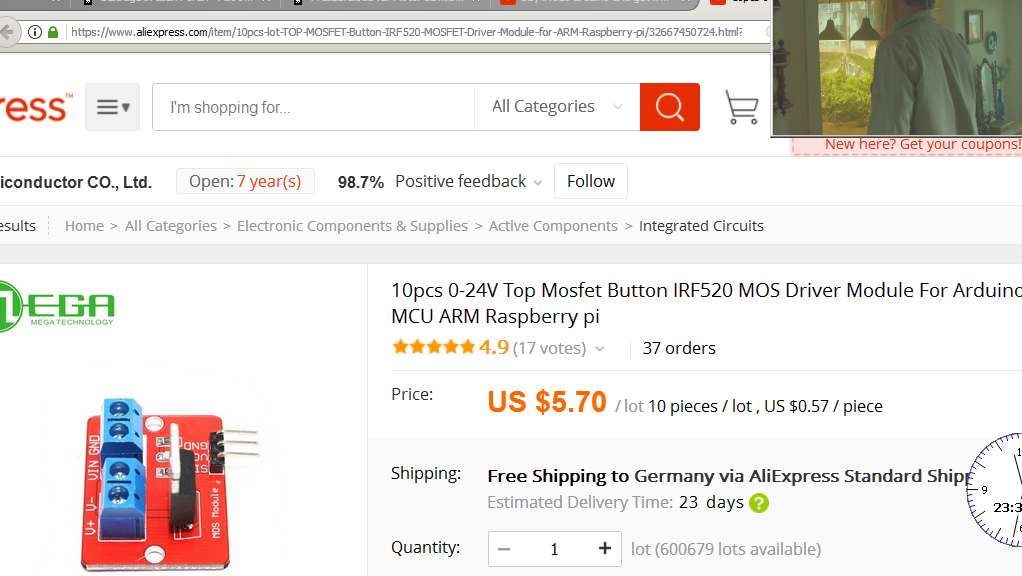

von Akkusammler (Gast)
https://42project.net/shop/prototyping-und-zubehoer/irf520-mosfet-transistor-driver-treiber-modul-kompatibel-mit-arduino-raspberry/#lightbox/2/
dieses IRF520 hat doch 'ne eingebaute Freilaufdiode für den Motor oder?
Oder warum soll in der Skizze nochmal eine Diode am Motor?

von Manfred (Gast)
Bei der Artikelbeschreibung bekomme ich Brechdurchfall:
IRF520 MOSFET Transistor Driver Treiber Modul kompatibel mit Arduino &
Raspberry
270mOhm @ 10V UGS
> Raspberry
Sehr, sehr ärgerlich sowas. Die zusätzlich verbaute LED trägt auch nicht
gerade zur Erhöhung des Pegel am Gate bei. Nur Mistkerle verkaufen sowas
an ahnungslose Benutzer.
Also ich bin ein Ahnlungsloser und geholt habe ich mir diese Dinger:
https://de.aliexpress.com/item/Four-Channel-4-Route-MOSFET-Button-IRF540-V4-0-MOSFET-Switch-Module-For/32962975976.html
Im Prinzip das gleiche nur 4 Kanäle. Ihr bekommt Brechreiz, könnt ihr
mir das erklären wieso?
Also angeschlossen an Arduino habe ich schon und es funktioniert auch
schon mit der Motorsteuerung
270mOhm @ 10V UGS -> was bedeutet das genau?
Also dass erst bei 10V voll durchgeschaltet ist und Arduino aber nur 5V
gibt?
Auf diesem Modul sind sie aber mit Oktokoppler (ps2801-4) getrennt,
weshalb ich glaube dass die Mosfets tatsächlich voll durchgeschaltet,
weil ich glaube die Gates 12V bekommen.
> Ihr bekommt Brechreiz, könnt ihr mir das erklären wieso?
Ich bekomme erneut Magenbeschwerden bei de.aliexpress, die deutschen
Übersetzungen sind unzumutbar.
Warum verlinkst Du ein Modul, welches Du garnicht einsetzt?
Wie üblich, hat der Chinamann natürlich keinen Schaltplan für sein
Zeugs. Nimm von Deinem Board die Verdrahtung auf, wenn der Ausgang des
Optokopplers zwischen Drain und Gate sitzt, wird das funktionieren.
Siehe bereits erfolgte Erklärungen.
Ich habe IRF540 als steuerbaren Widerstand für eine Konstantstromlast
eingesetzt, Deine 520 dürften sich ähnlich verhalten:
Beitrag "Re: Stromsenke FET vs. bipolar Transistor"
Aus den Werten meines pdf könnte man den DS-Widerstand zurückrechnen,
wobei dieser selbst innerhalb der selben Charge erhebliche Streuungen
hat.
> Der Vibrationsmotor zieht nicht viel Strom. Nur 0.3 A
Wenn Dein IRF520 bei 5 Volt am Gate noch (geschätzte) 5 Ohm
Restwiderstand hat, fallen bei 300mA noch oder nur 1,5 Volt ab, damit
läuft der Motor. Es sind aber auch 450 Milliwatt Verluste, bei
Dauerbetrieb müsste der FET erkennbar warm werden.
> Dass es Logic Level mosfets gibt, weiss ich bereits. Mir geht es darum
> dass ich manchmal einfach billige Fertigmodule möchte für bestimmte 12V
> Einsätze.
Du bist nicht gewillt, einen TO-220-FET und zwei Widerstände auf ein
Stück Lochraster zu löten?
China-Fertigmodule setze ich oft ein, und zwar bei den Bauelementen, die
dank SMD nicht auf Lochraster passen. Schalttransistor / Relais etc.
löte ich mir individuell, gibt mir weitaus mehr Konstruktionsspielraum.
