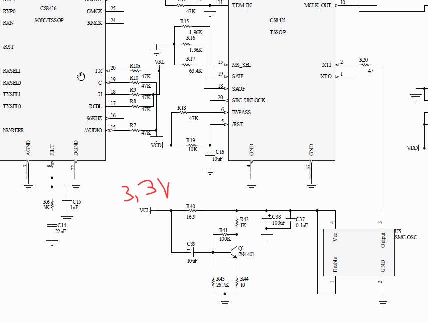

Gast #5863494
was macht die Schaltung um Q1? An VCL liegen 3,3V. C38 und C37 sind für
die Versorgung des Oscillators.
Der Rest macht für mich aber irgendwie keinen Reim. Dachte an eine art
Einschaltverzögerung, aber durch R42 mit 1K macht es doch keinen großen
Unterschied ob Q1 durchgesteuert ist oder nicht.
U5 SMC OSC ist der Oscillator im PDF Anhang.
Grüße.
#5863508
Also Q1 wird "aktiv" wenn die 3,3V ansteigen oder abfallen.
Eine Einschaltverzögerung kann es nicht sein, da R40 zu klein und R42 zu
groß.
Ich vermute mit der Schaltung sollen Störungen auf den 3,3V verringert
werden, sprich (Stör)-Spannungsstabilisierung.
Moderator (Firma: Titel) Persönliche Seite #5863514
Olaf schrieb:
> Sie entlaedt den 100uF Kondensator beim ausschalten.
Da reicht auch der Strom über den R40 für eine Entladezeit im unteren
ms-Bereich.
Mit 1 kOhm "Innenwiderstand" vs. 17 Ohm "Quellwiderstand"?
Ich behaupte, dass man die Bauteile in diesem Bereich ohne wesentliche
Funktionsänderung getrost auf "n.b." setzen kann.
BTW: neckisch, dass gerade der berüchtigte R42 (der die Antwort auf "die
Frage" beinhaltet) die Finger im Spiel hat....  ;-)

Gast #5863524
Ja. Man will ja schließlich nicht die Versorgung auf 0V ziehen, sondern
nur vergleichsweise kleine Störsignale ausregeln. Daher die hohe
Verstärkung (R42/R44).
Gast #5863535
ArnoR schrieb:
> Daher die hohe Verstärkung (R42/R44).
Damit meinte ich, dass die Verstärkung (R42/(R44+rd)) etwa so groß ist
wie der Kehrwert des Teilerverhältnisses 17R/1k. Damit ergibt sich eine
ziemlich gute Kompensation der Störspannung.

Das vermute ich auch. Denn auch der Rest des Schaltplans sieht für mich
bedenklich "hingekritzelt" aus.
So gehört der R20 z.B. nicht zum Wandler, sondern als Serienterminierung
direkt an den Oszillator, und das sollte auch der Schaltplan darstellen.
Zudem erscheinen mir die Pullups und Pulldowns absurd hochohmig. Mein
EMV-Spezi würde sagen: die sind eigentlich nicht vorhanden. Erst
Widerstände unter 5k wirken auch bei einer Burst-Messung im EMV-Labor.

Gast #5863560
Ich hab die Schaltung gerade mal simuliert. Mit der
Originaldimensionierung kann die Schaltung wegen der Arbeitspunktlage
praktisch nur auf positive Störungen auf VCL reagieren. Legt man den AP
des Transistors etwa in die Mitte des Aussteuerbereichs, reduziert die
Schaltung bipolare Störungen auf VCL um etwa 65%.

#5863767
Um die komische Schaltung mal sehr grob zu vereinfachen hab ich mal
einen Spannungsteiler aus R40 und R42 als Ersatz genommen. Der
Transistor ist ersatzweise ein Schalter. Alles andere wird
vernachlässigt.
Am R42 stehen dann 2,95 V wenn Q1 geschlossen ist.
Also näherungsweise eine Wirkung von 0,05 V gegen die 3V
Versorgungsspannung.
Mehr Wirkung KANN die Schaltung also nicht haben, eher weniger.
Störungen von 0,05 V auf den 3V könnten dann kompensiert werden.
Was sagt das Datenblatt des Quarzes über die Versorgungsspannung ?
VCC kann/darf um +/-10% schwanken 3,0 bis 3,6 V.
Die Schaltung mit Q1 ist ohne Auswirkung auf den Rest.

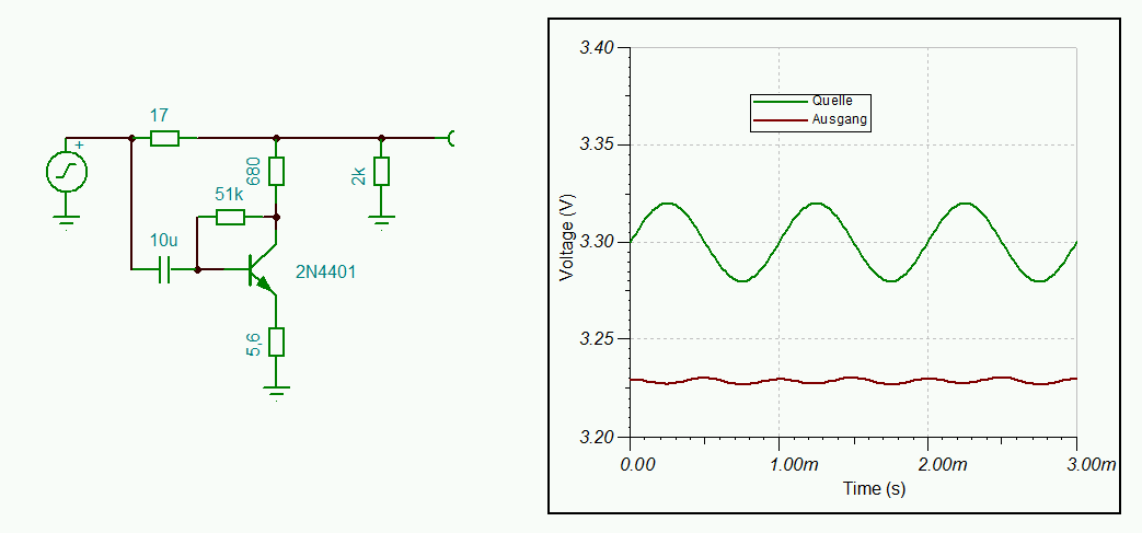

Wenn man an der Schaltung etwas rumfummelt, schafft man tatsächlich
20dB. Bei der angehängten Schaltung bleiben von 40mVss Störung nur
3,75mVss übrig.
