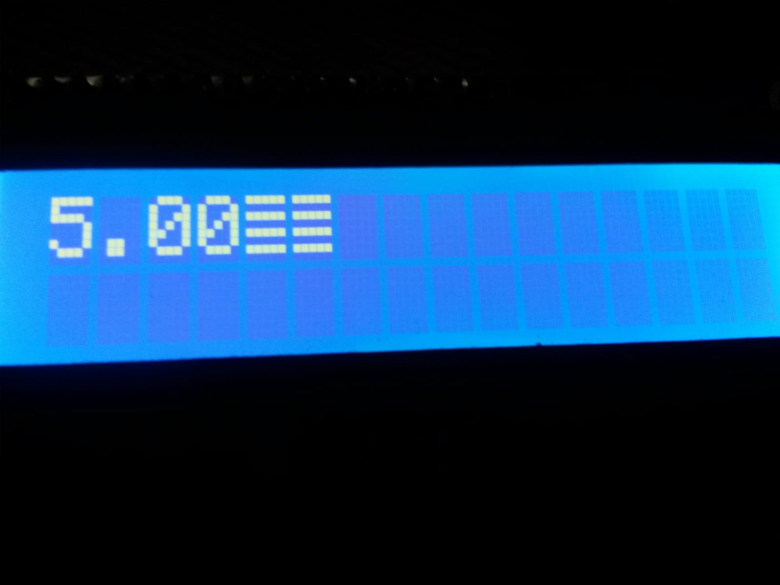

Hallo
Ich habe heute ein I2C Display an einen Arduino Nano angeschlossen.
Wenn ich Text anzeigen lasse funktioniert es ohne Probleme.
Wenn ich allerdings Werte anzeigen lassen, zeigt es hinter dem Wert zwei
komische Felder an.
Als Test hatte ich den ReadAnalogVoltage Sketch genommen.
Kann man etwas dagegen tun ? und wenn ja wie ?
Hoffe ihr könnt mir helfen
Danke schon mal im vorraus

von Rene Z. (renezimmermann)
Hallo
"Serial.print(voltage);" ohne "ln" könnte dein Problem vieleicht lösen.
Gruß Rene
von da1l6 (Gast)
Hallo
Änder mal
lcd.println(voltage);
zu
lcd.print(voltage);
da1l6

von hannik46 (Gast)
Danke an alle
Jetzt klappt es
Schönen Tag euch allen
von Thomas M. (langhaarrocker)
Dann sei doch so lieb und verrate wie die Lösung Deines Problems aussah.
von Karl M. (Gast)
Er hat
Serial.println(voltage);
 zu
 geändert.
Den Tipp mit den Binärdaten hat er nicht verstanden.
Ein LCD kann in den 4Bit Modus - in der Regel! - nur einmalig
initialisiert werden, da hier eine besondere Ansteuerfolge mit passendem
Zeitverhalten notwendig ist.

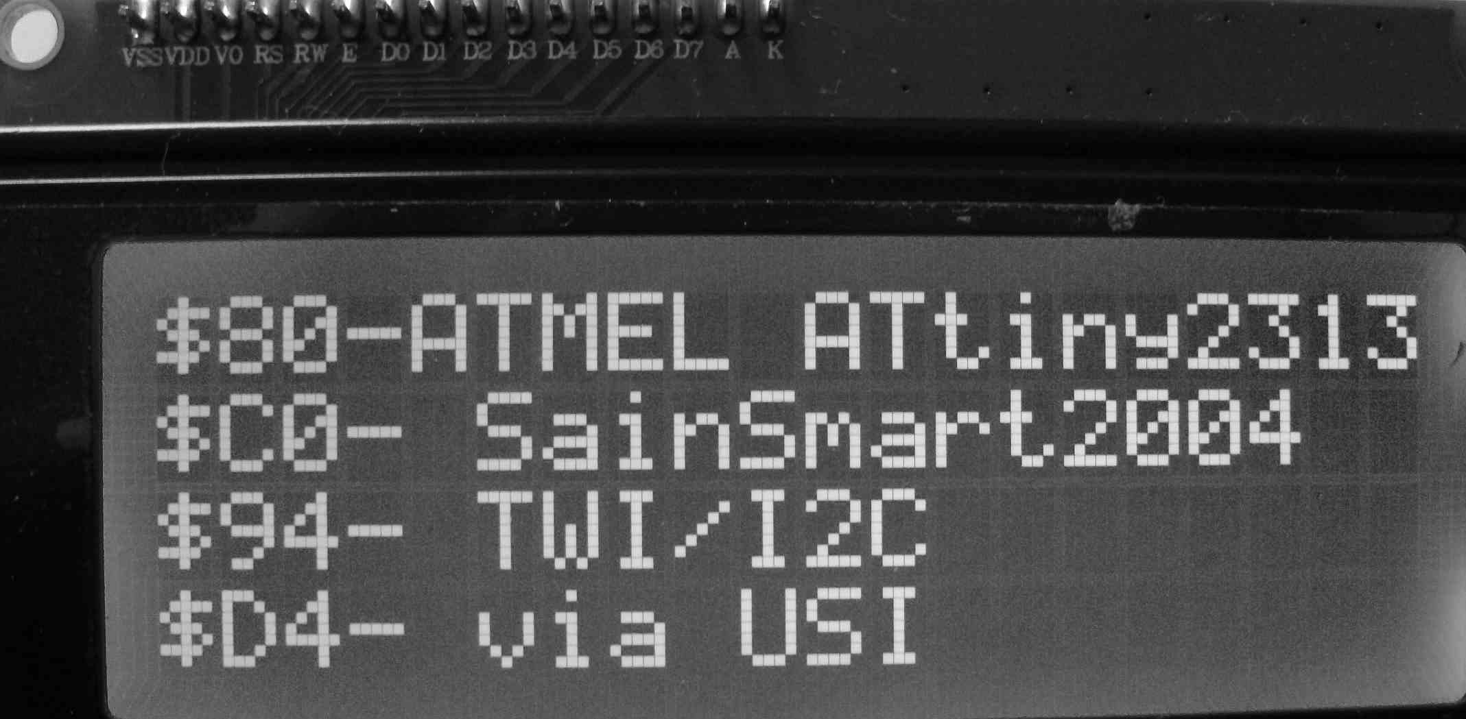

von Karl B. (gustav)
Wolfgang schrieb:
> Deshalb musst du vom worst Case ausgehen. FunctionReset (0x30) benutzt
> nur die oberen 4 Bit, so dass er das Kommando unabhängig vom Mode
> verstehen kann.
D0 bis D3 sind garnicht belegt.
Bei einigen Displays werden, um sicher zu gehen, diese Portbits fest mit
GND verbunden, damit logisch "0" 100%-ig erreicht wird. Es ist
vollkommen gleichgültig, ob durch Software oder feste Verdrahtung eine
logische "0" entsteht. Wobei wir wieder bei der leidigen Diskussion
wären, was man mit den vier unteren Portbits macht. Genaueres dazu steht
im jeweiligen Datenblatt. In den meisten Fällen lässt man diese
Anschlüsse für den Fall der regulär verwendeten Vierbitansteuerung
unbeschaltet. Genauso wie hier.
Karl M. schrieb:
> Ich sehe, Du hast evtl. noch keine Bibliothek für 4-Bit Lcd-Ansteuerung
> geschrieben und diese auf 1 - 4 zeiligen Displays getestet.
Siehe Video.
Auf ausdrücklichen Wunsch poste ich gerne den zugehörigen ASM-Code.
ciao
gustav

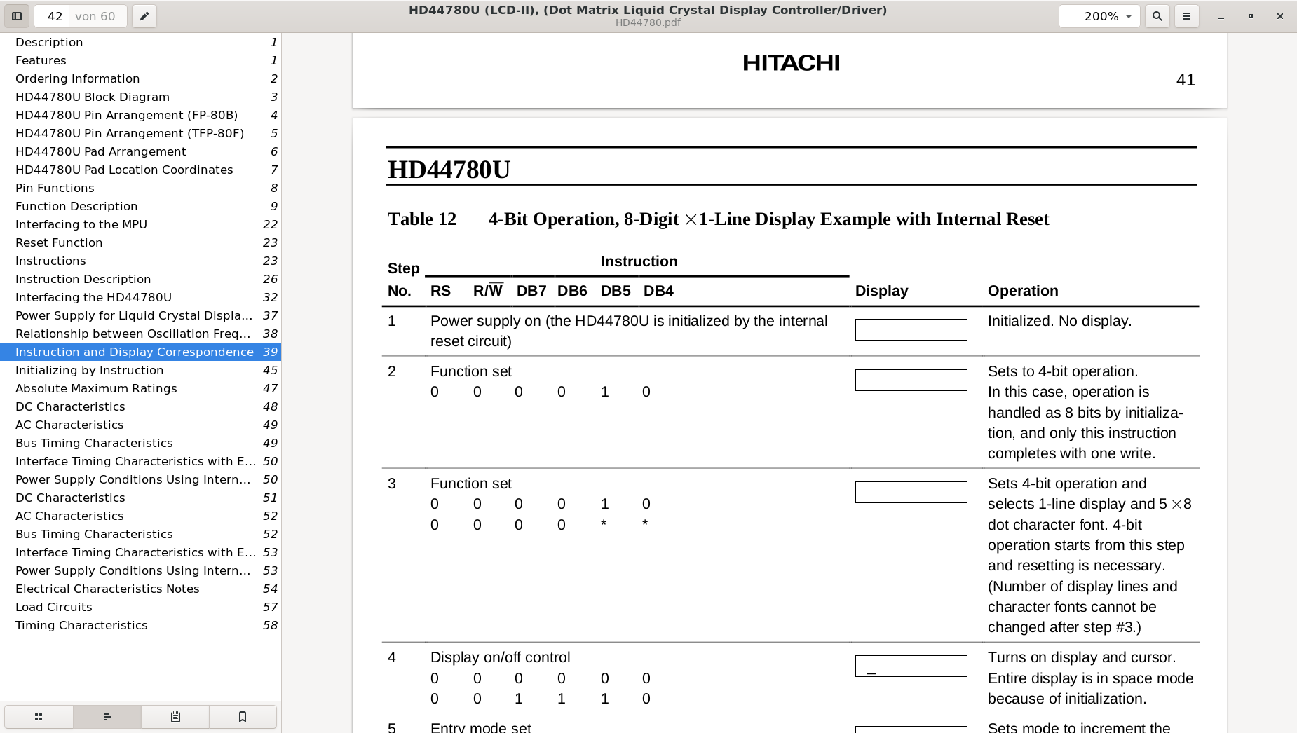

von Nosnibor (Gast)
Karl M. schrieb:
> Da der LCD Controller - nach der 4 Bit Datenbusinitialisierung - einen
> anderen internen Zustand, reagiert er "anders", wenn er nur ein 4 Bit
> Nibble erhält anstatt die Beiden auf einanderfolgenden.
> Wenn Du eine allgemeingültige Lösung hast, dann freue ich mich diese zu
> erlernen.
Der übliche Weg ist, zuerst drei einzelne Command-Nibble mit dem
Umschaltbefehl auf den 8bit-Modus zu senden. Danach ist das Display im
8bit-Modus, egal in welchem Zustand es vorher war. Dann sendet man den
Befehl zum Umschalten auf 4bit, und dann geht es normal (immer zwei
Nibble für ein Byte) weiter.

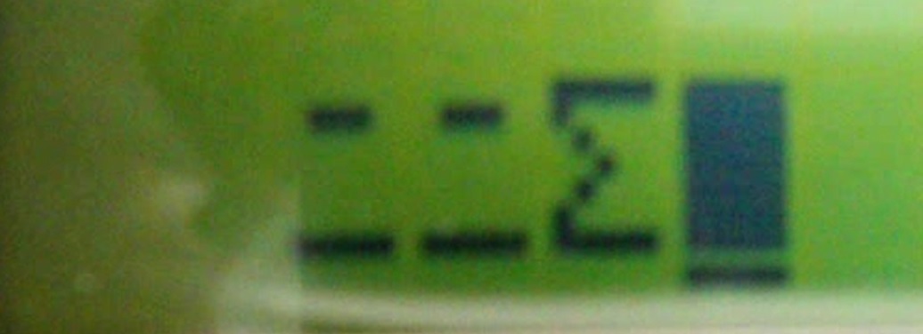

mehrere Möglichkeiten des Nibble-Vertauschens und der Portausnutzung
sind möglich von Seiten der CPU aus gesehen.
Beitrag "Re: HD44780+PIC18F25k22 Rise Time Probleme?"
Das Display aber will seinerseits immer nur die oberen 4 Datenbits
zuerst.
Das ist im HD44780-Standard festgelegt.
Andersherum kommen solche Bildchen heraus wie oben.
Und zweimal "Enable"-Impuls bei Vierbitmodus
auch bei Busyflagabfrage, eine Dummy-Abfrage nicht vergessen.
ciao
gustav

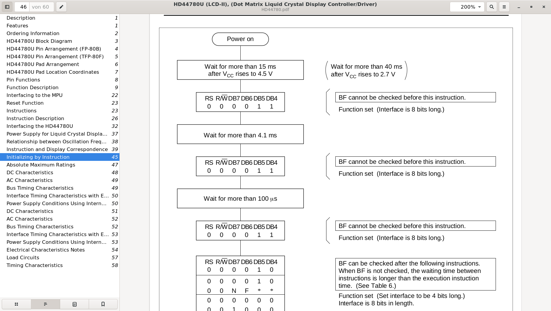

von Stefan F. (Gast)
Ich bin 100% sicher, dass man die Displays mehrfach initialisieren kann.
Mann muss es nur so tun, wie im Datenblatt des HD44780 beschrieben ist,
dann geht das auch.
Alles andere wäre auch gaga. Zum Beispiel müsste man das Gerät während
der Entwicklung sonst immer kurz stromlos schalten, anstatt normal zu
resetten bzw. per Debugger neu zu starten.
Im angehängten Screenshot Step 2 und 3 sind die drei Zugriffe zu sehen,
die Nosnibor meinte.
Dabei lässt man die Leitungen DB0 bis DB3 unbeschaltet - das steht
übrigens auch im Datenblatt. Ich verstehe gar nicht, warum darüber immer
wieder kontrovers diskutiert wird.
Hier noch der Ablauf mit Timing

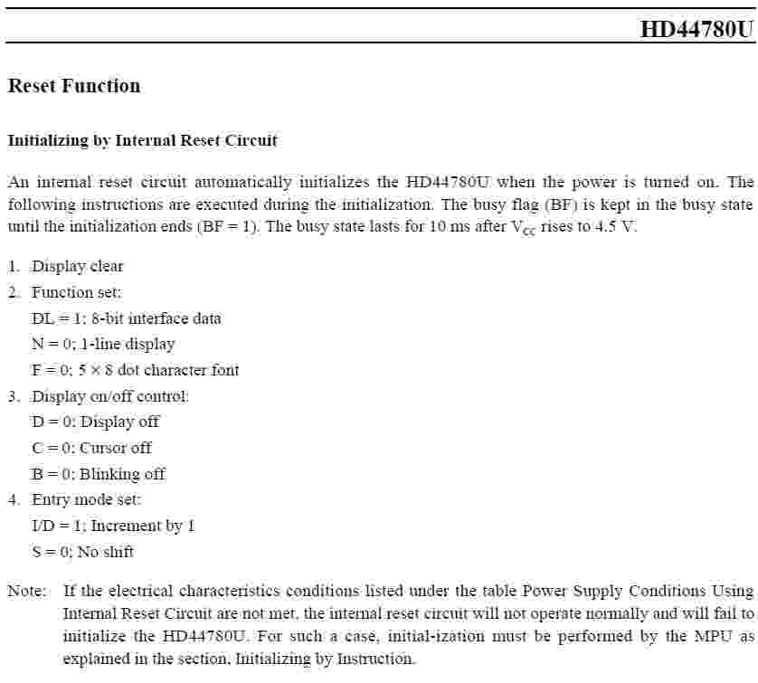

das ist sogar die Regel, denn das Display vollführt einen Power On Self
Reset nach Anlegen der Betriebsspannung, vorausgesetzt, er erfolgt mit
einer bestimmten "Flankensteilheit". Ganz schleichendes Hochfahren von
Vcc geht also nicht. (Das bedeutet, möglichst kein zu großer Elko direkt
an der Displayversorgungsspannung.)
Und im POSR werden genau die Init-Schritte durchgeführt, die hinterher
nochmal vom µP hinterhergeschoben werden.
Der POSR endet "sinnigerweise" mit dem Ausschalten des Displays.
Um etwas dargestellt zu bekommen, muss dann das Display per
Ansteuersoftware "eingeschaltet" werden. Dass dann nochmal der µP
nachinitialisiert, ist auch deswegen nötig, weil man dann den
4-Bit-Modus haben und nicht im 8-Bit-Modus stecken bleiben möchte.
