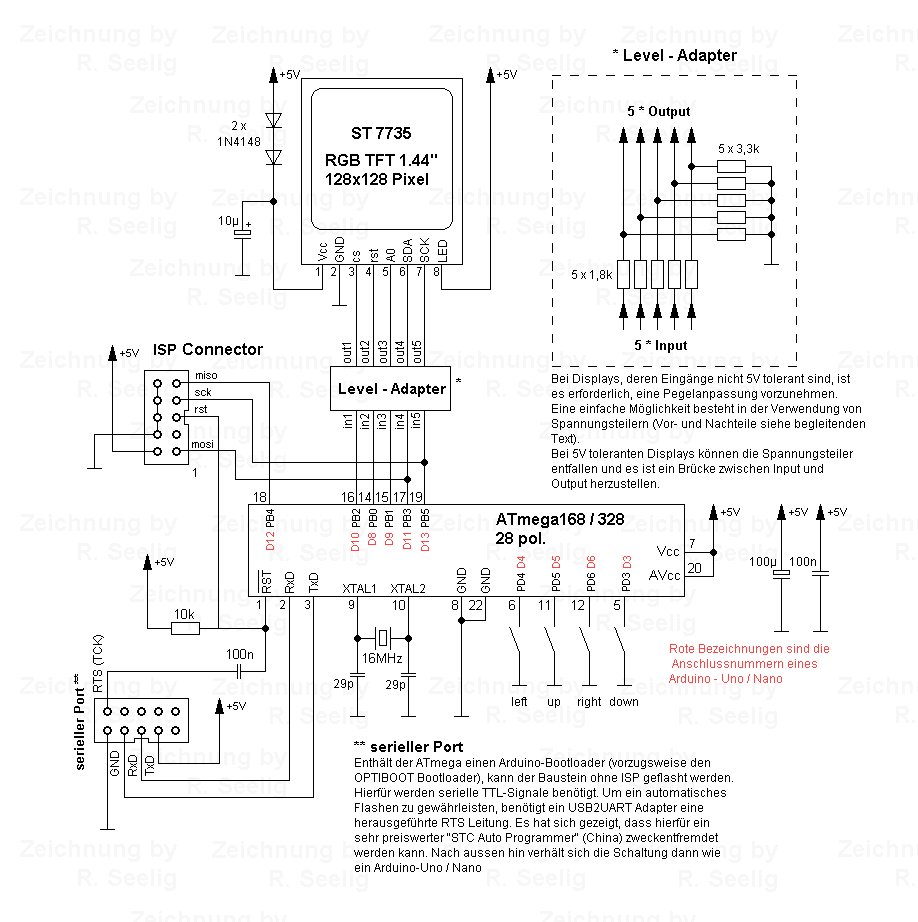

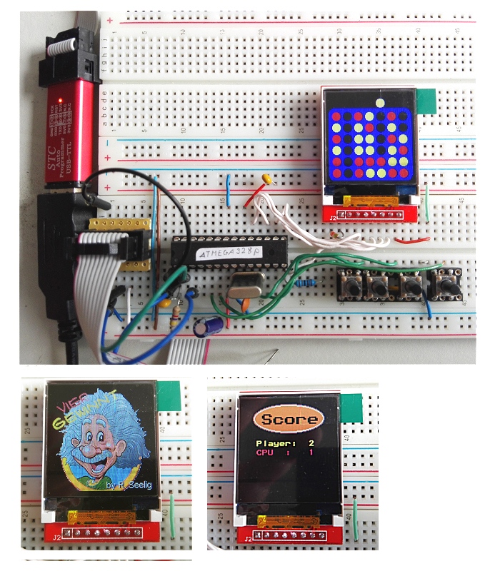

Nach Durchsicht der Sourcen, habe ich jetzt noch etwas für einen
ATmega328p mit TFT 128x128 Pixel portiert (im Nachbarthread war es
Tetris und Breakout):
Hier jetzt
                            Vier gewinnt
für ATmega328.
Die benötigte Schaltung ist dieselbe wie im Nachbarthread, Schaltplan
habe ich hier dennoch noch einmal angehängt.
Die Beschreibung der tftdisplay.c und tftdisplay.h ist auch dort zu
finden:
Beitrag "Re: Bricks - BreakOut Game für ATmega168 / 328p"
Leider konnte der Code für einen MiniMax-Algorithmus auf dem AVR nicht
zum Laufen gebracht werden, weil schlicht nicht genügend RAM vorhanden
ist, also habe ich die Optik von meinem STM32F103 genommen und als KI
eine sehr altes Javascript portiert.
Die Spielstärke ist : "so lala", d.h. es spielt nicht wirklich dumm,
aber so richtig gut auch nicht. Für Kinder oder junge Jugendliche oder
zur Abwechslung wenn man nicht sooooo hochkonzentriert ist, reicht es
allerdings.
Sollte jemand eine starke KI für 4-Gewinnt auf einem ATmega328 haben
(hat halt nur 2kByte RAM), dann gerne her damit.
Wenn jemand das aus dem Nachbarthread aufgebaut hat, kann er den Chip ja
auch mal mit diesem Programm hier flashen

von Ralph S. (jjflash)
Na ja, das ist eine Bastelarbeit. Für denjenigen, der daraus tatsächlich
ein Gerätchen machen mag geht das ja sogar noch auf Lochraster
aufzubauen.
Für ein Gehäuse steht mir leider kein 3-D Drucker zur Verfügung.
Ein Platinchen werde ich machen für einen STM32F103CBT6 und dann
insgesamt 5 Tasten und einem 160x128 Display.
Einfach weil das auch keinen Deut teurer als die AVR Sachen sind, ich
aber zum einen das 4-Gewinnt in einer sehr deutlich spielstärkeren
Version dort unter bekomme und ich auch die anderen kleinen Spielchen
alle zusammen in das Flash packen kann, so dass ich beim Start das Spiel
wählen kann.
Außerdem: Heutzutage empfiehlt es sich, wenn man solche Gerätchen baut,
diese mittels LiPo Akku zu betreiben und dann sollte dort noch eine
Ladeelektronik und eine Abschaltautomatik bei entladenem Akku enthalten
sein.
Vielleicht sollte ich die Abschaltelektronik für LiPo in den Code mit
einpflegen ?!?
