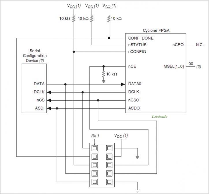

Ich würde gern den Inhalt eines EPCS4 flash auslesen. Mein TL886 kann
das scheinbar nicht?! zumindest finde ich besagten Chip nicht in der
Liste der unterstützten Devices.
Grundsätzlich sollte der sich doch wie jedes andere serielle Flash
verhalten, oder? Sprich wenn es ein pinkompatibles Teil gibt, könnte ich
den damit auslesen, löschen und programmieren?!
Oder geht das auch mit der Quartus II Software? Ich finde
Anschlußschemata in den PDFs um einen USB-Blaster mit dem AS Chip zu
verbinden, aber irgendwie passt das nicht zu meinem Blaster-Clone. Da wo
Pin 7 des Blaster-Headers auf DATA des Chips geht, liegt beim Clone
nämlich Vsupply.
Auch ist die Frage ob der Programmer im Quartus überhaupt lesen kann,
oder nur zum schreiben konzipiert wurde.

Zumindest für das nach dem Schreiben sinvolle Verify ist ein Auslesen
nötig...
Und das Datenblatt zum Flash spricht auf Seite 32 vom "Writing and
reading of ECPS device":
https://www.intel.com/content/dam/www/programmable/us/en/pdfs/literature/hb/cfg/cyc_c51014.pdf
Und beim Handbuch zur Software SRunner ist das Lesen unter "Read back of
EPCS data" ausdrücklich aufgeführt:
https://www.intel.com/content/dam/www/programmable/us/en/pdfs/literature/an/an418.pdf

Der kann das. Der 'Examine'-Knopf macht genau das Gewünschte (zumindest
bei meinem Terasic USB Blaster). Viele Boards haben dafür einen "AS"
(Active Serial) Pinheader, der direkt auf den Flash führt. Das Ergebnis
ist eine .jic-Datei, die sich auch wieder flashen lässt.
Nur: arg viel anfangen (außer halt als Backup) wirst Du mit dem Inhalt
nicht können.

Laut Datenblatt wird der USB-Blaster II so am 10-Pin header
angeschlossen wie auf dem Bild zu sehen.
Ich denke das er im JTAG und AS Mode dann einfach andere Pinouts hat,
bzw. die IO-Ports anders belegt. Weil halt im JTAG-Mode der Pin 7 auf
+3,3V liegt (Vsupply) obwohl er auf das DATA-Signal vom EPCS4 geht. Kann
ja eigentlich nicht sein.
