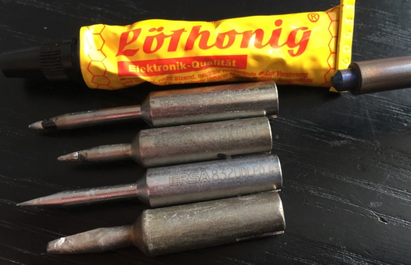

Dort habe ich auch noch jede Menge bleihaltiges Lötzinn gefunden, z.B.
STANNOL S-Sn60Pb38Cu2. Der Löthonig auf dem Bild könnte deutlich älter
als 10 Jahre sein, da bekomme ich nicht mal die Kappe aufgedreht.

Ich habe ein Foto von meinen uralten Lötspitzen gemacht und würde mich
freuen, wenn mir jemand Tipps in Bezug auf folgende Fragen geben kann:
- sind die Lötspitzen noch in Ordnung bzw. kann man das irgendwie
"sehen"?
- benutzt man Löthonig heute noch?
- geht man je nach bleifrei/bleihaltig anders beim Entlöten vor?
- gibt es Lötspitzen, die besonders gut für das Entlöten geeignet sind?

Monk schrieb:> - sind die Lötspitzen noch in Ordnung bzw. kann man das irgendwie> "sehen"?
Ja, gut verzinnt (mit bleihaltigem Lot, für bleifre neue kaufen)
Nein, Flussmittel aus dem Dispenser bzw. Kolophonium in Alkohol.

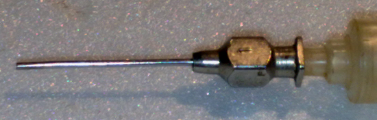

zum Auslöten von ICs benutze ich seit Jahrzehnten eine Kanüle, die zum
einen knapp auf den IC-Pin geht (Innendurchmesser) und zum anderen auch
in die LP-Bohrung passt (Außendurchmesser der Kanüle)...
* Kanüle auf IC-Pin aufsetzen
* mit Lötkolben Zinn verflüssigen...
* ...und dabei die Kanüle mit leichten Drehungen vollständig auf den Pin
und durch die LP-Bohrung schieben
Geht eigentlich wunderbar, letztens habe ich mir allerdings ein paar
Durchkontaktierungen einer doppelseitigen LP zerstört, die Kanüle war
wohl etwas zu dick :-)

> eine Kanüle ... Geht eigentlich wunderbar
Im Durchsteckbereich auch heute noch eigentlich unschlagbar.
Das ging sogar besser, als ein "richtiger" Absaugloetkolben
mit Membranpumpe.
Leider gibt es genau diese Kanuelengroesse "1" mittlerweile
nicht mehr.
Ergaenzend dazu eine Edsyn Soldapult mit Silikonschlauchruesselchen.

Bei einseitigen Leiterplatten haben sich bei mir Injenktionskanülen zum
Entlöten bewährt. Hierzu wird die Spitze der Kanüle plan geschliffen
(nach dem Schleifen Entgraten nicht vergessen).
Beim Entlöten wird die so vorbereitete Kanüle z.B. auf den IC-Anschluß
aufgesetzt und die Lötstelle des Anschlusses mit dem Lötkolben erwärmt.
Sobald das Zinn aufgeschmolzen ist, wird die Kanüle mit leichtem Druck
und leichtem Hinundherdrehen auf den Anschluß geschoben. Sobald das Zinn
wieder fest ist kann man die Kanüle abziehen (mit leichtem Drehen geht
es einfacher). Das Procedere wiederholt man für jeden Anschluß. Danach
kann man das Bauteil aus der Leiterplatte ziehen. Die Löcher sind sofort
frei und man kann das neue Bauelement sofort einsetzen.
Für IC im DIL-Gehäuse sind die Kanülen mit der grünen Kappe geeignet. Es
gibt auch noch Kanülen mit größeren Durchmessern. Mit den größten (ich
meine die sind gelb) bekommt man auch kleine Printtrafos raus.
Für zweiseitige LP's ist dieses Verfahren nur bedingt geignet - hängt
davon ab wie weit die Bautteile eingesteckt sind. Das hilft meist nur
das schon beschriebene Abzwicken und das einzelne Herausziehen der
Drähtchen.

Kanüle schleifen:
Dazu die Kanüle durch einen Weinkorken stecken und auf nicht zu graobem
Schleifleinen (ev. auch schleifpapier) solange abziehen, bis die Fase
zum einstechen weggeschliffen ist.

Scotty schrieb:> Leider gibt es genau diese Kanuelengroesse "1" mittlerweile> nicht mehr.
Chinesische eBay-Händler verkaufen Sets aus unterschiedlich dicken
Röhrchen mit Handgriff, gestuft in 0.2mm-Schritten (0.8mm bis 2.0mm
Außendurchmesser)
Ein Beispiel dafür ist eBay 232656221250
...meine "Entlötkanüle" ist mittlerweile 40 Jahre alt und ich hüte sie
wie meinen Augapfel...
Rufus Τ. F. schrieb:> Chinesische eBay-Händler verkaufen Sets aus unterschiedlich dicken> Röhrchen mit Handgriff, gestuft in 0.2mm-Schritten (0.8mm bis 2.0mm> Außendurchmesser)
...ahaaaa, interessant zu wissen, danke!
MaWin schrieb:>> - benutzt man Löthonig heute noch?>> Nein, Flussmittel aus dem Dispenser bzw. Kolophonium in Alkohol.
Löthonig ist Kolophonium in Alkohol, wobei der Alkohol inzwischen
verdunstet sein wird. D.h. Tube entfernen und Inhalt in Spiritus
auflösen.
Ja, natürlich. Habe den abgebildeten der Fa. Hitzfeld heute noch im
Einsatz. Ist säurefrei und für Elektronik geeignet.
Es gibt zwar auch Fluxdispenser, die eine Lösung enthalten die auf
Knopfdruck herausfließt, aber mir ist die Tubenpampe lieber.
Tip zum Aufdrehen: Verschluß ins kochende Wasser tauchen und nach ein
paar Minuten mit der Kombizange öffnen!
Was nuetzt einem ein Set wenn keine Groesse richtig passt.
Die Kanuele "1" hat einen Aussendurchmesser von 0.87 mm...
Und die passt eben perfekt. Perfekt ist auch nicht steigerungsfaehig.
Rufus Τ. F. schrieb:> Könnte es sein, daß das ein bisschen von den verwendeten Löchern> abhängen könnte?
manchmal ist so ein Loch auch kaputt, äh durchlöchert :)
Entscheidend ist, dass das IC-Bein gerade reinpasst.
Ins groessere Loch passts dann sowieso.

Scotty schrieb:> Das Beratungsmuster im Bild.
Ach gottchen. Gib in eine Suchmaschine deiner Wahl "19 gauge luer lock"
ein. Die gibt es in allen möglichen Ausführungen, auch komplett Metall
"metal hub" wie deine. Wenn dir 19G zu "grob" ist, dann such halt nach
20G, oder 19.5G.

Monk schrieb:> Der Löthonig auf dem Bild könnte deutlich älter> als 10 Jahre sein, da bekomme ich nicht mal die Kappe aufgedreht.
Versuchs mal mit Heißluft.
Aber nur die Kappe/Gewinde, nicht die Tube anwärmen, weil im Volumen
vermutlich noch Lösungsmittel enthalten ist.
Hp M. schrieb:> Versuchs mal mit Heißluft.> Aber nur die Kappe/Gewinde, nicht die Tube anwärmen, weil im Volumen> vermutlich noch Lösungsmittel enthalten ist.
Die Tube mit den Saitenschneider in ein paar Teile schneiden Topf und
etwas Spiritus dazu und Kaffe trinken gehen. Danach alle Tubenteile
entfernen.Basta!
