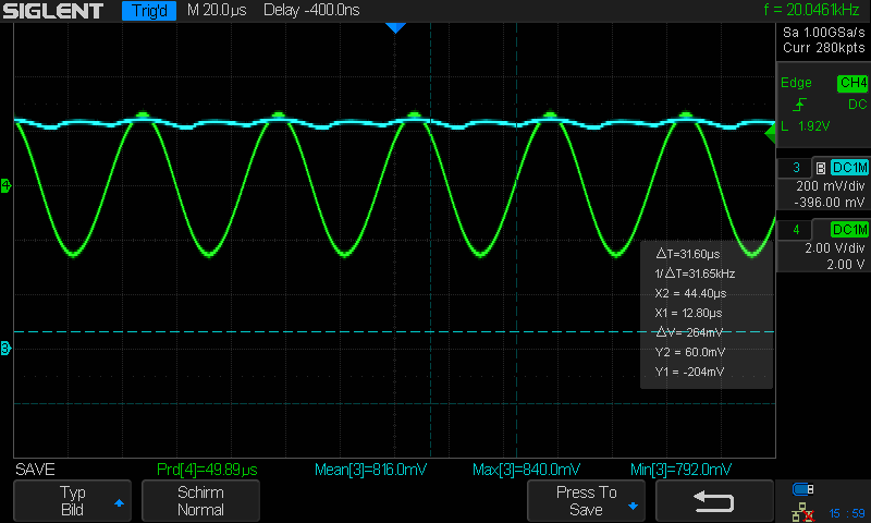

Hallo
Ich experimentiere gerade mit einer
Praezisionszweiweggleichrichterschaltung.
Diese habe ich mit einem lmc7101q OP und 2 Shottkydioden, die ich gerade
zur Hand hatte, aufgebaut. Die Diodentypen habe ich gerade nicht im
Kopf. Da muss ich morgen nochmals nachgucken.
Der Schaltungsaufbau mit den Widerstaenden entspricht genau der im
folgenden Link.
https://www.elektroniktutor.de/analogverstaerker/aktivglr.html
Zuerst habe ich die Einweggl. Schaltung aufgebaut und richtigerweise
das Signal wie abgebildet gemessen.
Nun habe ich diese zur Zweiweggl. erweitert und messe nun irgend einen
Stuss und ich weiss nicht warum. Eigentlich muesste ich ja lauter
positive Halbwellen, bei denen das Signal immer wieder sinkt  0v
erreicht und wieder steigt messen. Also die neg. Halbwellen einfach in
den pos. Bereich hochgeklappt messen.
Speisung der OPs mit 5V.
Eingangssp. 5Vpp
Was mkennte ich falsch gemacht haben?
Wieso messe ich jetzt bereits eine Gleichspannung mit Brummspannung?
Am Augang haengt ja noch kein SiebKondensator.

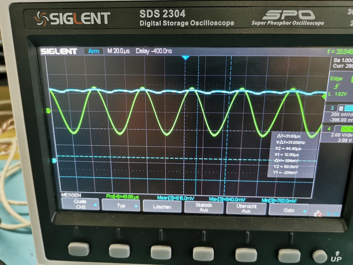

Hier das richtige Bild, sorry fuer BMP.
von Helmut S. (helmuts)
Der von dir gewählte Opamp ist um mindestens Faktor 20 zu langsam.
Nimm mal ein Signal mit 1kHz oder weniger.

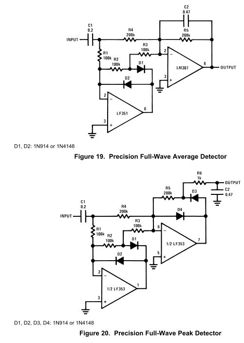

von Anno (Gast)
Da Schottkydioden, speziell wenn sie warm sind, einen erstaunlich hohen
Leckstrom haben, sind sie hier fehl am Platz - besser Silizium 1N4148.
Aber poste mal deine tatsächliche Schaltung.
Du scheinst ein D-C-Glied angehängt zu haben.
Das muss zwischen OPA-Ausgang und Gegenkopplungswiderstand rein, damit
die Schwellspannung der Diode kompensiert wird.
Hier noch zwei Schaltungen aus dem Datenblatt des LM3915. LF35x ist ein
alter, aber gar nicht so langsamer OpAmp. Wie man sieht, werden auch
hier normale gute Si-Dioden benutzt.

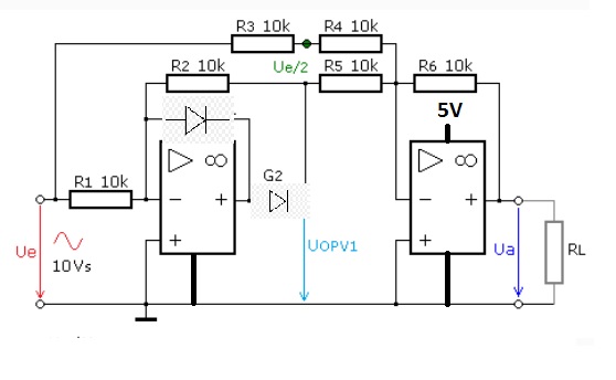

Hier ist meine Schaltung die Dioden sind bei mir Shottky Dioden und sind
bei mir anders eingebaut.
Dietrich L. schrieb:
> Hast du nur +5V? Du brauchst mindestens +5V und -5V, besser noch mehr,
> wenn am Ausgang auch "echte" 5V herauskommen soll.
Du meinst wohl eher, dass ich die negativen Halbwellen gar nicht
registriere, weil die untere Betriebsspannungsgrenze 0V beträgt?
Ist das der Fehler?

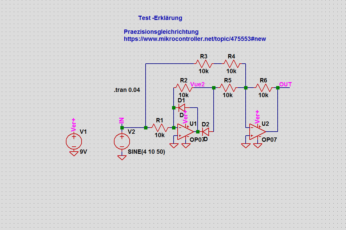

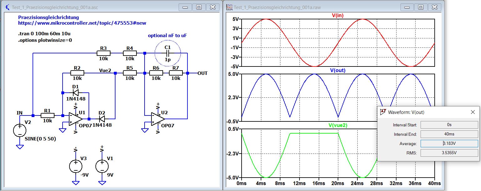

von Michel M. (elec-deniel)
Die obige Schaltung umgesetzt, muß noch angepasst werden :-)
(Nachtrag: DC-Offset in der Spgs-Versorgung auf 0 stellen)
empfehle
Beitrag "LTSpice Präzisionsgleichrichter"
sowie die
Schaltungs- Simulation v. Helmut mit LTspice
Hilft beim Verständis der Schaltung. :-)
In der Schaltung benötigt man auch eine negative Spannungsversorgung für
die Opamps, weil das Eingangssignal positiv und negativ gegenüber Masse
ist.

Michel M. schrieb:
> Test_1_Praezisionsgleichrichtung_001.asc
Die Schaltung erfüllt aber nicht die Anforderungen des TO.
Wenn die negative Halbwelle einfach hochgeklappt werden soll, muss R6
einen Faktor 2 größer gewählt werden.
Wolfgang schrieb:
> </ot>
Die Schaltung von Michel M. war prinzipell schon richtig. Die
Ausgangsamplitude war halt halb so groß wie die Eingangsamplitude. Ich
habe das korrigiert. Im Anhang ist die Schaltung von Michel mit dem
Unterschied, dass ich den Widerstand R6 verdoppelt habe (R7
hinzugefügt). Zusätzlich könnte man die Spannung mit einem Kondensator
auch noch gleich glätten um den Mittelwert zu bekommen.
Die angehängten Dateien sind für LTspiceXVII.
https://www.analog.com/en/design-center/design-tools-and-calculators/ltspice-simulator.html
von Zeno (Gast)
> Ausgangsamplitude war halt ...
Die gepostete Schaltung funktioniert ja auch. Das Problem des TO ist das
er Singlesupply nutzt. Somit kann der OPV keine gegen 0 negativen
Signale verarbeiten. In Deinem Beispiel benutzt Du ja auch Dualsupply.
Singlesupply würde funktionieren, wenn er eine virtuelle Masse erzeugt,
unter der Bedingung das die Versorgungsspannung nicht mit Masse
verbunden ist.
