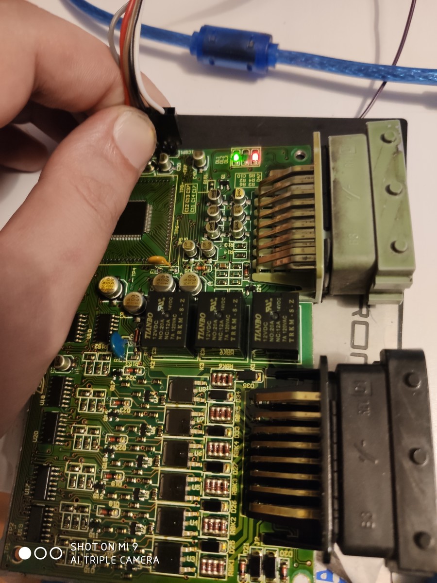

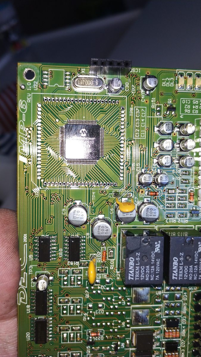

nachdem ein Softwareupdate des Gassteuergerätes meines PKW
fehlgeschalgen ist, funktioniert das Steuergerät nicht mehr. Sobald ich
versuche mich via Interpace zu verbinden, erhalte ich die Meldung
"Verbindung fehlgeschlagen". Ich habe das Steuergerät mal geöffnet und
folgender Chip ist verbaut:
Microchip PIC18F8520-I/PT
Nun meine Frage als Leihe:
Gibt es eine Möglichkeit die Software neu aufzuspielen bzw.
zurückzusetzen?
Welche Hard bzw. Software würde ich dafür benötigen?
Ich habe mal ein Paar Bilder des geöffneten Gerätes hochgeladen.
Bin für jede Hilfe dankbar!

Immerhin kann man auf dem 2. Bild eine ICSP-Buchse ausmachen.
Ganz abwegig scheint dem Hersteller das "neu flashen" also nicht zu
sein.

vielen Dank für deine Rückmeldung. Ich denke ich habe mich falsch
ausgedrückt.
Man schließt das Interface an eine Schnittstelle am Steuergerät an. Dies
geht nur am Fahrzeug selber, da die Schnittstelle an einem Kabelbaum
hängt. Dann kann man sich mit dem Steuergerät verbinden und diverse
Einstellungen an der Gasanlage vornehmen. In dieser Software ist auch
eine Funktion "Firmware Aktualisieren". Dieser Vorgang wurde bei mir
abgebrochen. Die Firmware verschiedenen Firmware Versionen sind in einem
Seperaten Ordner einzeln abgelegt. Es ist eine .dfw Datei.
Ich hatte ein Funktionsproblem welches Softareseitig war. Gesichert habe
ich die Datei. Das Problem ist halt das wohl die Firmware zerschossen
ist, deshalb bekomme ich keine Verbindung mit dem Steuergerät hin....

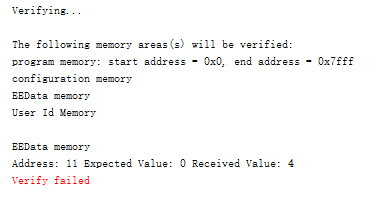

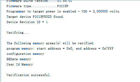

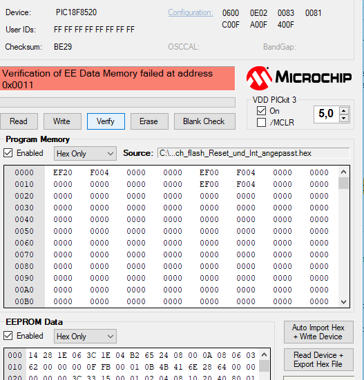

Also. Ich habe mir jetzt einen Programmer bestellt. Ein ISCP Anschluss
ist ja vorhanden. Jetzt habe ich mich etwas eingelesen. Ich muss die
Softwaredatei in eine Hex Datei umwandeln und über den Programmer und
der Microchip Software auf den Chip schreiben. Mit welchem Programm
generiere ich am besten die Hex ? Oder gibt es eine Möglichkeit die Hex
direkt aus der Datei herauszukopieren?

Hi zusammen,
ich habe mir einen PICKIT3 Clone besorgt und konnte mit MPLABX IPE die
HEX auf dem Steuergerät auslesen. Herausgekommen ist die Datei im
Anhang. Danach habe ich die .DFW Datei als .HEX gespeichert und mit dem
PICKIT auf den PIC geschrieben (vorher natürlich Chip gelöscht). Nach
dem beschreiben habe ich folgende Meldung erhalten:
The following memory area(s) will be programmed:
program memory: start address = 0x800, end address = 0x58ff
configuration memory
EEData memory
Programming/Verify complete
2019-06-15 14:15:53 +0200 - Programming complete
dann habe ich "Verify" gestartet und folgende Meldung erhalten:
The following memory areas(s) will be verified:
program memory: start address = 0x0, end address = 0x7fff
EEData memory
User Id Memory
program memory
Address: 0 Expected Value: ff Received Value: 0
Verify failed
Ist da etwas schiefgegangen? Angehäbgt habe ich die .HEX vor und nach
dem Beschreiben des PICs.

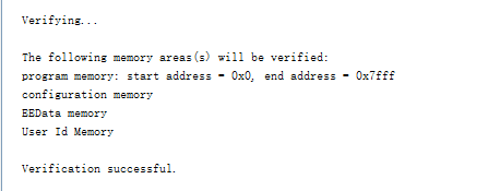

Ich habe jetzt die Daten von dem 4. Zylinder Steuergerät ausgelesen und
auf das Defekte Ecu gespielt, auch "Verifying" war erfolgreich. Doch das
Steuergerät startet nicht. Es scheint wohl ein bootloader Problem zu
sein. Jemand noch eine Idee was ich versuchen kann?

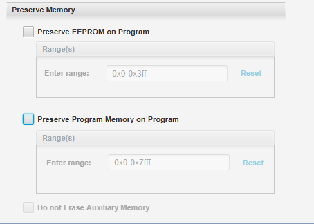

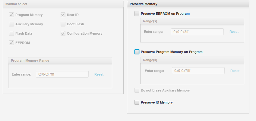

Ich habe mal etwas in dem IPE Programm geschaut. Kann es sein das ich an
den Optionen im angehängten Bild etwas verändern muss wenn ich die
Firmware auf den PIC schreibe?
Es sieht so aus als ob fuer den Bereich 0x000-0x7FF Code-Protection und
Write-Protection gesetzt ist (bei beiden Steuergeraeten).
Das "Verify" hat beim ersten mal nicht funktioniert weil beim Lesen des
geschuetzten Bereichs immer "0x00" gelesen wird, die PICKIT Software
nach dem Loeschen aber "0xFF" erwartet hat. Wenn man ab 0x800 ein
Verify macht sollte das "Verify" funktionieren.
Die Frage ist was genau im Bootloader-Bereich 0x000-0x7FF steht. Die
Software zum Flashen des Steuergeraets verwendet PICBOOT.dll, die ist
auch bei den diversen Bootloader-Beispielen von Microchip dabei. Ob der
Bootloader aus diesen Beispielen auch im Steuergeraet verwendet ist
unklar, ebenso ob ueberhaupt ein Fehler im Bootloader vorliegt (der
Bereich ist ja eigentlich vor Ueberschreiben geschuetzt).

Eines wundert mich. Als ich die firmware vom 4.Zylinder ausgelesen und
auf das defekte Steuergerät geschrieben habe, hat ja das Verifying
funktioniert. und im Screenshot kann man sehen das es der Bereich start
address = 0x0, end address = 0x7fff ist. Also wurde der Bereich doch
erfolgreich beschrieben, oder?
Tikko schrieb:> Eines wundert mich. Als ich die firmware vom 4.Zylinder ausgelesen und> auf das defekte Steuergerät geschrieben habe, hat ja das Verifying> funktioniert. und im Screenshot kann man sehen das es der Bereich start> address = 0x0, end address = 0x7fff ist. Also wurde der Bereich doch> erfolgreich beschrieben, oder?
Du hast beim Auslesen den Bereich 0x000-0x7FF mit lauter 0x00 gelesen
(wegen der Code-Protection), beim "Verify" werden auch lauter 0x00 in
diesem Bereich gelesen, also passt alles.
Beim Programmieren des defekten Steuergeraets hast Du beim ersten mal
wohl die umbenannte DFW Datei vom Hersteller programmiert, darin fehlt
der Bereich 0x000...0x7FF und PICKIT nimmt dann 0xFF fuer "leer" und
damit passt dann das "Verify" natuerlich nicht mehr weil 0x00 wegen der
Code-Protection zurueckkommt.
Dieter schrieb:> Beim Programmieren des defekten Steuergeraets hast Du beim ersten mal> wohl die umbenannte DFW Datei vom Hersteller programmiert, darin fehlt> der Bereich 0x000...0x7FF und PICKIT nimmt dann 0xFF fuer "leer" und> damit passt dann das "Verify" natuerlich nicht mehr weil 0x00 wegen der> Code-Protection zurueckkommt.
Danke für die Hilfe! Ich würde sagen da ist dann wohl nichts mehr zu
machen.....

Ich habe mal die HEX Datei, die Du schon programmiert hast, so angepasst
dass Reset und die Interrupts so umgebogen werden wie von mir
vorgeschlagen. Außerdem ist die Code-Protection abgeschalten, damit
sollte das Verify funktionieren.
Versuche mal ob Du mit dem PICKIT diese Datei auf das defekte
Steuergerät programmieren kannst (inklusive "Verify" OK) und ob sich
etwas tut. Wenn nicht wird es vermutlich schwierig weiterzukommen.
Dieter schrieb:> Tikko schrieb:> Ich habe jetzt eine Anleitung vom Bootloader AN851. Was außer dem was> dort steht muss ich noch beachten oder machen?>> Ich habe weiter oben bereits beschreiben wie Du in etwa>
Ich danke dir vielmals. Also beschreibe ich jetzt ganz einfach mit mlab

ich habe den PIC zuerst mit MPLAB IDE verbunden, gelöscht & danach
beschrieben. Während des beschreibens gingen auch zum ersten mal die
LEDs auf der platine für längere Zeit an. Vorher waren diese immer aus.
Leider schlug das Verify fehl.
Danach habe ich das ganze mal mit dem PICKIT 3 Programmer
versucht...Also gelöscht dann beschrieben. Damit hat das Verify
geklappt. Zur Prüfung habe ich jetzt nochmal das Verify vom MPLAB IPE
benutzt und auch dort steht wie im Screenshot sichtbar "Verify
successful". Was mich jetzt aber wundert, als ich mit dem PICKIT
Programmer beschrieben habe, blieben alle LEDs auf der Platine aus???
Tikko schrieb:> Dieter schrieb:>> Tikko schrieb:>> versucht...Also gelöscht dann beschrieben. Damit hat das Verify> geklappt. Zur Prüfung habe ich jetzt nochmal das Verify vom MPLAB IPE> benutzt und auch dort steht wie im Screenshot sichtbar "Verify> successful". Was mich jetzt aber wundert, als ich mit dem PICKIT> Programmer beschrieben habe, blieben alle LEDs auf der Platine aus???
Jetzt habe ich nochmal mit MPLAB IPE geschrieben. LEDs auf der Platine
gehen an. Aber Verify schlägt fehl. Wie im Screenshot oben:
EEData memory
Address: 11 Expected Value: 0 Received Value: 4
Verify failed
> EEData memory> Address: 11 Expected Value: 0 Received Value: 4> Verify failed
Das sollte wohl das EEPROM sein.
Da wird das gestartete Programm wohl schon drin rumgeschrieben haben.
Vielleicht zaehlt er da die Startversuche.
Beim naechsten Verify wuerde dann wohl 5 stehen.
$$$ schrieb:>> EEData memory>> Address: 11 Expected Value: 0 Received Value: 4>> Verify failed>> Das sollte wohl das EEPROM sein.> Da wird das gestartete Programm wohl schon drin rumgeschrieben haben.>> Vielleicht zaehlt er da die Startversuche.>> Beim naechsten Verify wuerde dann wohl 5 stehen.
Pickit 3 programmer gibt jetzt die meldung im screenshot raus...
Nochmal langsam:
Das Programm im Controller schreibt selbst in das EEPROM.
Wenn man also den Controller nach dem Programmieren startet,
ist es moeglich das sich der Inhalt des EEPROM dadurch aendert.
Das muss einen erstmal nicht besonders sorgen.
Wie ich oben schrieb kann das alles moegliche sein:
Etwa ein Zaehler der die Starts mitzaehlt oder die
Anzahl der Zylinder fuer den Motor...
$$$ schrieb:> Das Programm im Controller schreibt selbst in das EEPROM.
Ja genau, das Programm schreibt relativ früh in den EEPROM. Das wäre
also schon mal ein gutes Zeichen, zumindest der Programmstart
(umgebogenere Reset) findet dann statt.

LEDs auf der Platine sind jetzt an...

Eine Abschließende Frage hätte ich noch. Wenn ich irgendwann ggf. eine
andere Firmware auf diesen PIC schreiben möchte, muss ich dann einfach
löschen und beschreiben oder muss ich einen bestimmten Bereich schützen
wie im Screenshot sichtbar?

Tikko schrieb:> Eine Abschließende Frage hätte ich noch. Wenn ich irgendwann ggf. eine> andere Firmware auf diesen PIC schreiben möchte, muss ich dann einfach> löschen und beschreiben oder muss ich einen bestimmten Bereich schützen> wie im Screenshot sichtbar?
Wenn Du den Bereich 0x000..0x7FF schützt ("Preserve Program Memory...")
sollte alles passen. Eventuell wird wieder die Code-Protection für
diesen Bereich gesetzt, das stört aber nicht.
F. F. schrieb:> Tikko schrieb:> Eine Abschließende Frage hätte ich noch. Wenn ich irgendwann ggf. eine> andere Firmware auf diesen PIC schreiben möchte, muss ich dann einfach> löschen und beschreiben oder muss ich einen bestimmten Bereich schützen> wie im Screenshot sichtbar?>> Kommt immer auch auf die Software an.>> Du bist jetzt so weit, bleibe am PIC dran und befasse dich mit der> Software. Vielleicht kannst du bei diesem Steuergerätetyp auch später> anderen helfen.> In jedem Fall hast du dann ein neues und spannendes Hobby.
Also ich meinte schon dieses Steuergerät. Sorry hatte mich falsch
ausgedrückt...
>> Ist ja prima wenn es geklappt hat. Nur um sicher zu sein, Du hast die> korrigierte Version> "PIC18F8520_nach_flash_Reset_und_Int_angepasst_V2.hex" verwendet?
Ja. Habe die V2 verwendet. Mit der anderen habe ich es gar nicht erst
versucht,nachdem du gesagt hattest dass dort ein Fehler drin ist.
Ich hätte ja mehrere Firmware Versionen hier hochgeladen, welche hattest
du für die HEX verwendet ?
Tikko schrieb:> Ich hätte ja mehrere Firmware Versionen hier hochgeladen, welche hattest> du für die HEX verwendet ?
Ich habe als Basis "PIC18F8520_nach_flash.hex" verwendet, die hast Du
hier bei Deinem ersten Versuch mit dem PICKIT hochgeladen. Welche
Version das ist weiß ich nicht, es klang aber so als ob das die Version
wäre, die Du auf dem Gerät haben willst.
Wie schon geschrieben, wenn Du den Bereich 0x000..0x7FF schützt
("Preserve Program Memory...") kannst Du auch andere Versionen mit dem
PICKIT programmieren, ohne den geht es aber nicht weil es ja keinen
"echten" Bootlader mehr gibt.
