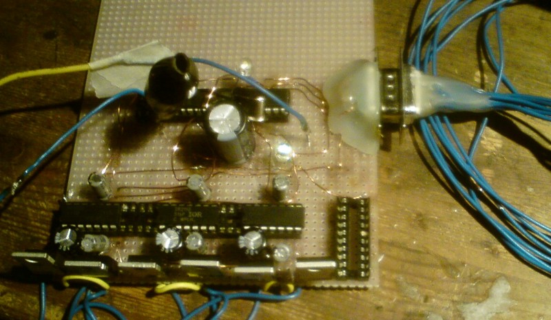

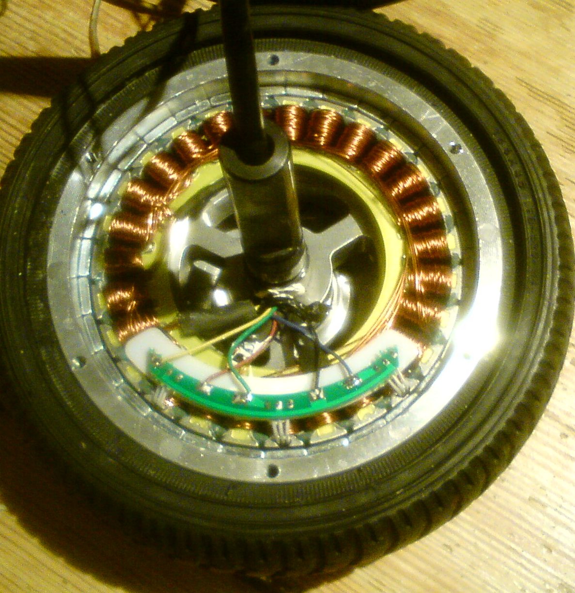

ich habe hier einen großen BLDC (Hoverboardrad). Dafür habe ich mir
einen kleinen Controller (fast) fertiggestrickt. Dieser besteht aus
3xIR2110 und 6xIRF3205. Da ich seit langem einen starken Antrieb suche
(Vinylrecorder) habe ich mir überlegt einen solchen BLDC Motor zu
verwenden. Er soll später an den Plattenteller (>9kG) montiert werden.
Der motor dreht ersteinmal mit einer Zwangs-block-kommutierung. Ich
beaufschlage diesen erstmal mit nur 5V. Leider ist er mordsmäßig laut,

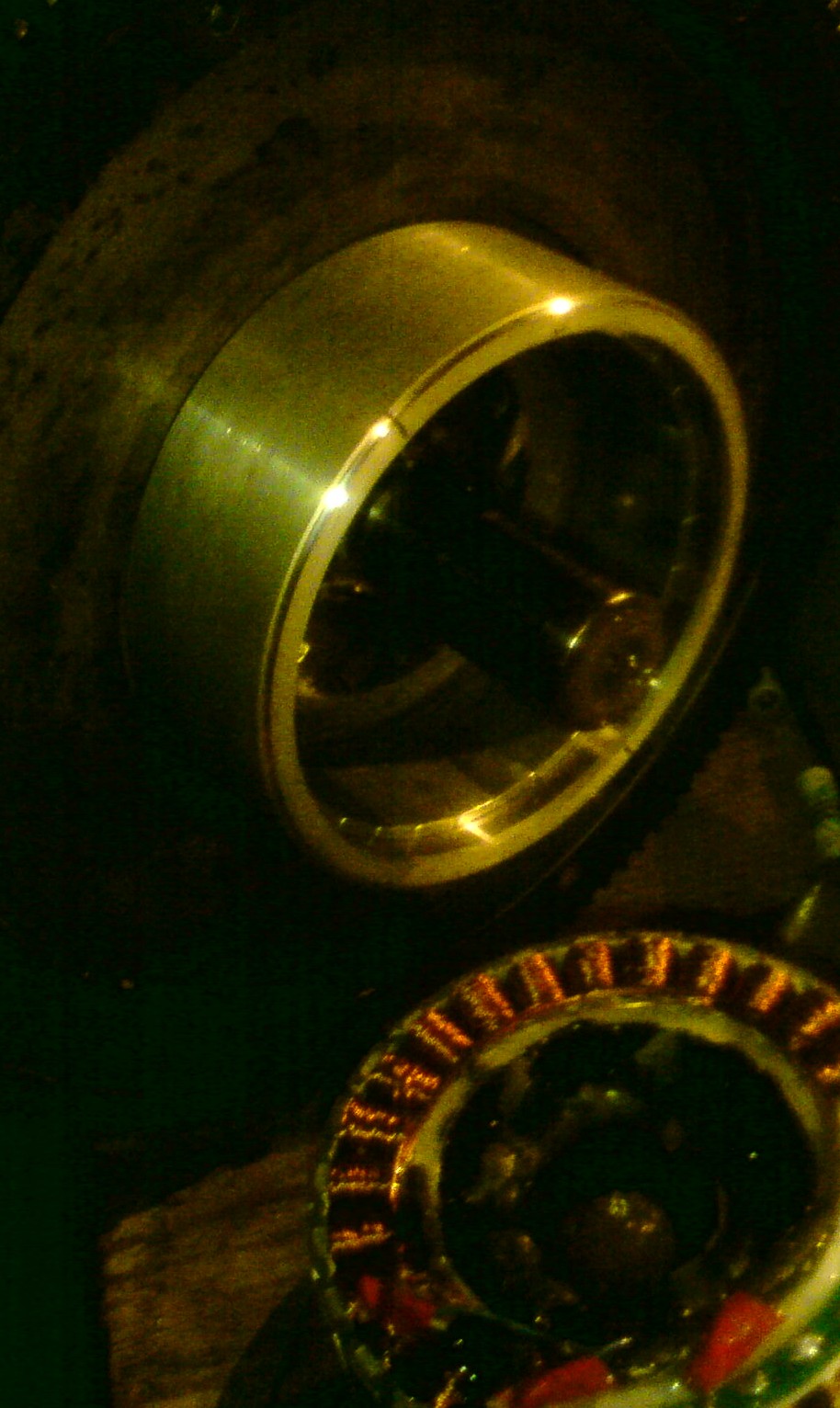

vor allem ohne Last.  Das ganze würde durch die Schwungscheibe natürlich
geglättet werden, doch bevor ich den Stator und Rotor an der Drehbank
anpasse wollte ich hier mal im Forum ein paar Fragen loswerden.
1. Sind diese Motoren (für mich sinds sie ja Synchronomoten) von Haus
aus so ratternd oder liegt das an der Blockkommutierung? Durch die
langsame Frequenz ist es schwer auf dem Analogoszi etwas zu erkennen.
Bzw. Bilder zu machen.
2. Ich verwende noch kein Feedback (Hallsensoren sind aber vorhanden).
Kann es durch den "Zwang" zu dieser Rastung kommen? Ich meine original
verbaut hat so ein Hoverboard doch eher ein leiseren Antrieb.

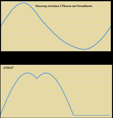

von NichtWichtig (Gast)
Wenn man den Motor als Generator laufen läßt und die Signalform mißt,
später dann eben diese Signalform im Motorbetrieb anbietet, könnte es
sein das der Motor fein rund und mit gleichmäßigen Drehmoment läuft.
Ich hatte ja oben schon den Hinweis auf Application Note AVR447 (AN_8010
bei Microchip) von Atmel bzw. heute Microchip gegeben. Darin werden auch
die Kurvenformen beschrieben, die ja keine richtigen Sinuskurven sind,
sondern die sogen. 'Popokurven'. Angesteuert wird bei AVR447 über das
MC100 Motorkit, dessen Schaltplan auch abrufbar ist.
Der ATMega88/168/328 steuert mit 3 synchronen Timern 3 Halbbrücken.
Die ganze Software läuft problemlos auf einem Arduino Uno bzw. Arduino
2009 (Due Milanove).
https://www.microchip.com/wwwAppNotes/AppNotes.aspx?appnote=en591447
Die Sensorsignale meines Pioneer Motors sind symmetrische Ausgänge von
drei Hallsensoren (4-polige Sensoren), die ich mit 3 Komparatoren (in
einem LM339) 'digitalisiere'.
Falls du den Schaltplan des MC100 nicht auftreiben kannst, melde dich
nochmal, ich lade die Beschreibung dann hoch.

Meine Soundkarte behauptet:
Frequenzgang @ 384 kHz, -1 dB: < 1 Hz – 124 kHz
Stellt man den "Motor" nebe einen funktionierenden Plattenspieler und
verbindet sie per Riemen mit gleichen Scheiben dann hätte man - sofern
der angetriebenen Dreher dem "Motor" schafft - die Solldrehzahl zum
messen.
von Plattenschredder (Gast)
Hallo nochmal...hat sich hingezogen. MOSFET kaputt -> Treiber kaputt ->
µC Kaputt -> und zu guter letzt der USBasp Programmieradapter. Wie die
12V schiene so um sich schlagen kann (:
Jetzt läufts erstmal mit nem ATX PC-Netzteil und Sinuskommutierung bei
20MHz(!) und Prescaler=1. Eine Periode habe ich, der einfachheit halber,
auf 256 "schritte" begrenzt. Kaum geräusche wahrzunehmen bei 1,2 u/min .
Erstmal voller Erfolg. Danke! Jetzt werde ich die Sinustabelle
modifizieren. Und den Motor bei der nächsten gelegenheit an den
(ultraschweren)Plattenteller montieren.
Wie auf dem Foto zu sehen wurde der Aufbau mehrfach grundlegend
modifiziert. Deswegen gibts da jetzt erstmal wilde Leitungen.
Gateversorgung ist 12V und Motorspannung erstmal 5V. Er hat aber
ordentlich Kraft. Jetzt dreht er hier schon langsam (1,2 u/min) so um
die 30min und wird ein wenig warm. Die Mosfets ohne Kühlkörper ebenso.
Jedoch ist beides absolut ok. Wie der Sachverhalt für 12V Motorspannung
aussieht, bleibt wegen des schwächelnden Netzteils erstmal ein
Geheimnis.

Sooo....,
Ich hab den Motor bearbeitet und montiert. Mir ist aufgefallen, dass es
wohl keinen magnetischen Rückschluss hinter den Magneten gibt. Ich habe
aber keinen Magneten entfernen wollen. Somit bleibt die
Wahrscheinlichkeit, dass sich dort noch eine Nut befindet, worin ein
Stahlband oder Elemente eingelassen sind, die als Rückschluss dienen.

Hinzu kommt, dass man schon etwas die Kommutierung an sich hört. Dann
habe ich mich entschlossen eine eigene Signalkurve aufzunehmen und mal
die Generatorspannung mit dem Oszi und mit der Soundkarte angesehen. Sie
sieht alles andere aus, wie die aus der application note von atmel. Vor
allem unsymmetrisch. Ich habe zwischen zwei Phasen im Leerlauf gemessen
(30Hz). Da sieht sie doch dem Sinus sehr ähnlich ): ???
Soll ich daraus die Werte generieren?

B-Seite A. schrieb:
> Am Motor Messen kann
> ich aber nur zwischen zwei Phasen. ?!?
Du kannst auch eine Phase gegen GND messen. Aber bei der ganzen Sache
spielt die Induktivtät des Motors eine Rolle, die die Kurve glättet und
auch die Gegen-EMK des Rotors zurück auf die Spulen.
Danke,
Die generatorische Spannung wollte ich für die "angepasste" look-up
tabelle nehmen. Dabei hatte ich den Motor abgeklemmt. Somit besteht kein
Massebezug. Ich habs mir auch nicht gemerkt wie die anderen Spulenenden
intern verschaltet waren. Ich werde lieber erstmal ein Problem nach dem
anderen Beheben.

Plattenschredder schrieb:
> Was mich ich mich immernoch frage ist, ob die aufgenommene
> Spannungskurve wirklich dem Ideal entspricht was der Motor dann auch
> sehen will?
Ds ist für dich lange nicht so wichtig wie ein perfekter Gleichlauf. Den
würde ich mal messen und danach bestimmen, wie der Motor besser läuft -
Popokurven oder Pure Sine.
Aus meinem FU Projekt kannst du dir mal 'Pure Sine' Kurven rauskopieren,
das basiert in seinen Grundzügen auch auf AVR447 und die Tabellenlänge
passt:
https://www.mikrocontroller.net/articles/3-Phasen_Frequenzumrichter_mit_AVR
