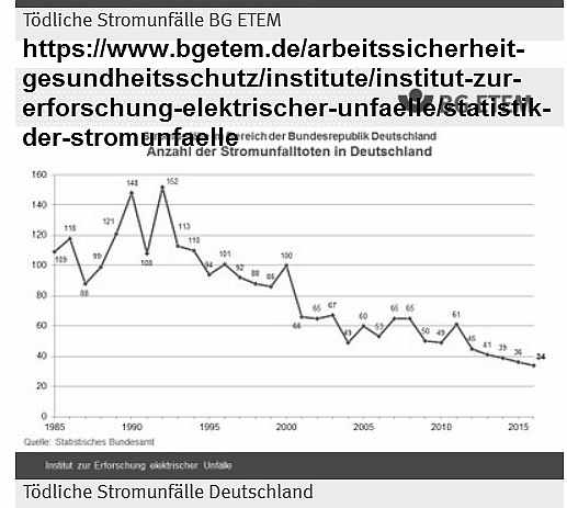

Die VDE Richtlinien sind tatsächlich nur als Empfehlungen zu verstehen, nicht als Gesetz. Viele Elektriker tun aber so als seien sie Gezetz. Und zwar häufig dann, wenn sie zu feige sind, eigene Entscheidungen zu treffen. Wer sich 100% an die VDE100 hält, kann kaum auf Kunstfehler verklagt werden. Diese Sicherheit lässt sich der Verein vergüten, deswegen kostet das Dokument Geld. Tatsächlich haben alle Bürger das Recht auf Klärung, wer oder was wirklich welchen Schaden verursacht hat. Auch die, die sich nicht an irgendwelche Richtlinien gehalten haben Als Autofahrer hast du ja auch nicht zwingend Schuld, nur weil du auf der Autobahn die Richtgeschwindigkeit von 130 km/H überschritten hast (sofern dort mehr erlaubt war). Es is definitiv erlaubt, VDE Richtlinien zu missachten, wenn man dazu einen guten Grund hat. Das lernt jeder Elektriker in der Grundausbildung.
#5876787
Mani W. schrieb: > Erinnert mich an immer wiederkehrende Diskussionen, dass mit > Holz beheizte Anlagen eine gaaanz andere Wärme geben als mit Öl > oder Gas, obwohl das dann über Fussbodenheizung oder Heizkörper > geschieht... Die Waerme ist wirklich unterschiedlich, allerdings nur der zeitliche Verlauf, da die An-, bzw. Nachheizphase eine andere Zeitkonstante aufweisen. Gas und Ölbrenner erreichen sofort die maximale Brennleistung. Holz braucht dafuer laenger. Was wirklich besser ist, das sei hier offen gelassen. Philosophiephragen sind kaum zu loesen. Karl B. schrieb: > Dann alle aussen in der Erde verlegten Verkabelungen sollten ein > Abschirmgeflecht haben. Auch die Leitung zur Straßenlaterne Hintergrund ist, dass in NL alles unter dem Grundwasserspiegel liegt. Tim T. schrieb: > Keine Ahnung wo du den Blödsinn her hast aber in unserem Ferienhaus in > den Niederlanden (Provinz Zeeland) sind alle LS einpolig und auch nur > zweiadrig angebunden. Und das wurde vom örtlichen Elektriker gemacht, > nicht von mir... Hi, auf unseren Baustellen auf Niederländischem Territorium wurde das so gemacht. Und ich habe auch nichts anderes gesehen, außer, dass in Nordwijk auch 230V statt 127 V jetzt laufen. Was auf Deinem Campingplatz verbaut wurde, kann ich nicht beurteilen. ciao gustav
#5877164
> Und ich habe auch nichts anderes gesehen, außer, dass in Nordwijk > auch 230V statt 127 V jetzt laufen. Drehstrom oder immer noch DC? SCNR Stefanus F. schrieb: > Die VDE Richtlinien sind tatsächlich nur als Empfehlungen zu verstehen, > nicht als Gesetz. und mich stinkt immer noch an das jede Feuchtraum-AP-Dose die VDE Prägung im Deckel hat obwohl im VDE Handbuch steht das spannungsführende Verteilerdosen nur mit Werkzeug zu öffnen sein sollen. Meine Finger sind offensichtlich Werkzeuge denn den Deckel bekomme ich immer so auf. Selbst von den Mitarbeitern am VDE-Stand bekam ich auf einer Messe keine Antwort dazu.

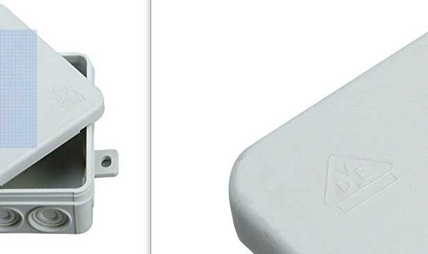

Joachim B. schrieb: > das spannungsführende > Verteilerdosen nur mit Werkzeug zu öffnen sein sollen. > Meine Finger sind offensichtlich Werkzeuge denn den Deckel bekomme ich > immer so auf. Das war nicht genderkonform durchdacht. Es reicht wenn mehr als 50% der Männer oder weit über 50% der Frauen nicht öffnen können. Dann schaue Dir die Fingernägel, vor allem die laaangen an und die gehen dabei kaputt. Also aus der Sicht betrachtet stimmt es dann wieder. ;) ;-) ;o)
Beitrag #5877542 wurde von einem Moderator gelöscht.
#5878016
> ... Verteilerdosen nur mit Werkzeug zu öffnen sein sollen.
Alles klar, Übersetzung ins aktuelle Deutsch:
"Zwecks Kostendämpfung ist es zwingend geboten, dass man die Büchsen
auch so aufkriegen muss". Rüstzeiten sind teuer ;-)
