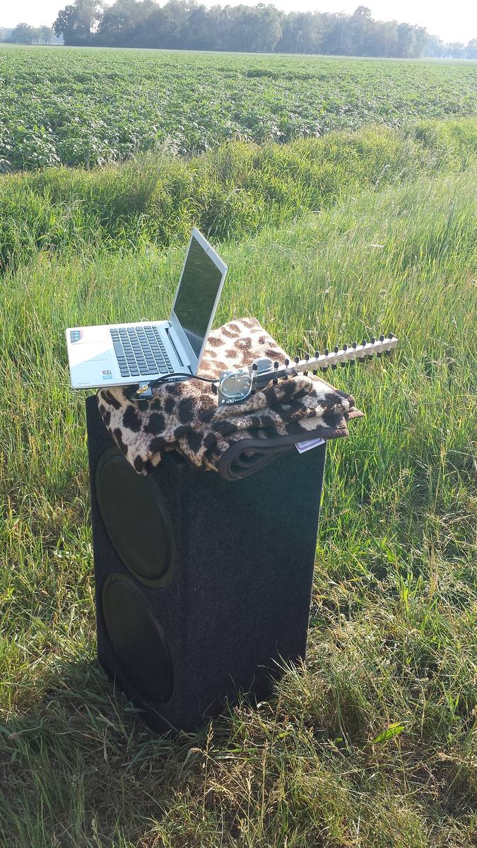

Nabend,
ich habe mir diese WLAN-Yagi-Antenne für unter 8 € gekauft:
https://www.ebay.de/itm/2-4G-Richtfunk-Wifi-Antenne-20DBI-RP-SMA-Kabellos-WLan-Richtantenne-Signal/352612287835?ssPageName=STRK%3AMEBIDX%3AIT&_trksid=p2057872.m2749.l2649
Nun wollte ich mal wissen, was die so bringt und bin damit in die
Feldmark gefahren. Angeschlossen wurde die Antenne an einen 300 MBit
USB-Stick, der normalerweise 2 interne Antennen hat. Eine davon habe ich
entfernt und einen SMA-Anschluss raus gelegt. Das ganze mit Laptop an
einer Feldwegkreuzung aufgebaut, sodass ich in mehreren Richtungen zu

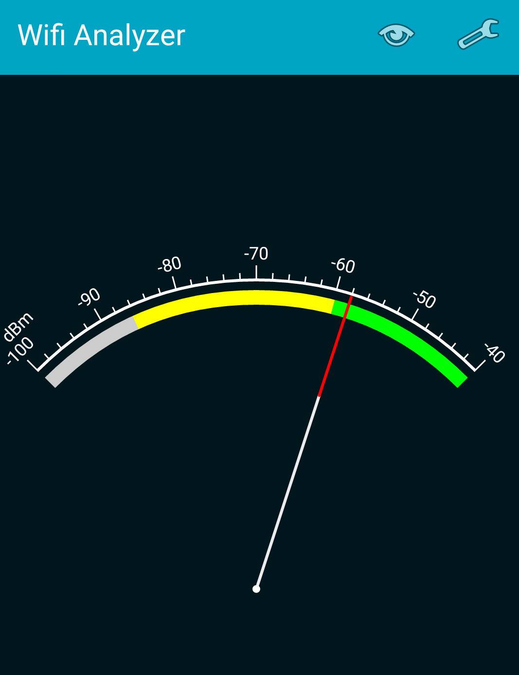

der Antenne stehen kann. Dann bin ich mit dem Smartphone losmaschiert
und habe den Pegel in gewissen Abständen mit der App WIFI Analyzer
"gemessen".
Das Ergebnis ist ernüchternd ...
- Ohne die Antenne, also mit der verbliebenen internen Antenne des
USB-Sticks, hatte ich wie erwartet in allen Richtungen etwa dieselbe
Feldstärke.
- Mit Antenne hatte ich zu den Seiten bereits etwa 3 dBm mehr, in
Strahlrichtung vielleicht nochmal 10 dBm mehr.
OK, die Strahlwirkung der Antenne ist schon irgendwie nachgewiesen, aber
der Unterschied zwischen seitlich und frontal sollte doch wesentlich
größer sein?! Hätte erwartet, dass ich zu den Seiten fast gar nichts
mehr empfange, außer das Signal der USB-Stick-internen Antenne.
Kann man jetzt sagen, dass das Ergebnis normal ist oder ist die Antenne
totaler Schrott? Dass sie keine 20 dB bringt, war zu erwarten, da
dieselbe Antenne interessanterweise mit den verschiedensten Angaben
verkauft wird :D
Aber wie gesagt, hätte ich doch eine wesentlich deutlichere Richtwirkung
erwartet.
Danke für eure Meinung! Anbei noch ein Foto des Aufbaus und ein
Screenshot der App.

Ja genau mit einem "Smartphone" als Messgerät.
Das ist nicht dein ernst!
Das ist doch KEIN Messgerät - es ist vergleichbar mit einer Glühbirne,
die heller oder dunkler leuchtet.
Messen kann man nur gegen eine physikalische Referenz.
Wenn dann benötigt man zwei Richtantennen und auch ein
HF-(RMS-)Pegelmesser, der kalibriert wurde.

Deine Antenne sieht komisch aus!
Der Dipol sollte doch in einer Ebene mit den Direktoren sein.
Schau mal unter das Plastekästchen.
Mit 15 Elementen weicht sie mit den 20DBI von anderen Angeboten ab.
dBm ist nun wirklich keine Einheit, um Antennengewinn zu bestimmen -
jedenfalls nicht, solange die Bezugsleistung unbekannt ist.

Mal angenommen, man hätte ein brauchbares Pegelmeßgerät oder einen
Spekki:
Wie kann man einen WLAN-AP dazu bringen einen konstanten Pegel
auszusenden, um eine konsistente Messung zu erhalten?
Moderator Persönliche Seite #5868782
Robert S. schrieb:
> Eigentlich möchte ich nur wissen, ob es sich lohnt, diese Antenne auf
> den Wohnwagen zu bauen, um auf dem Campingplatz besser an freie WLANs zu
> kommen.
Schau dich nach einer der zahlreichen Anleitungen für eine Helix-Antenne
um und baue so'n Ding dafür. Die sind vergleichsweise einfach zu bauen,
und der Gewinn ist brauchbar vorhersagbar.
Gast #5868830
Wegen der Zirkular-Polarisation sind da halt 3dB Verlust gegenüber einer
passend orientierten, linearpolarisierenden Antenne vorprogrammiert.
Für die Messung vom Antennengewinn sollt die Antenne schon vernünftig
vor einem drehbaren Mast montiert sein, und zwar in vernünftiger Höhe
über dem Boden. Sonst kann man sich vor Dreckeffekten nicht retten.
