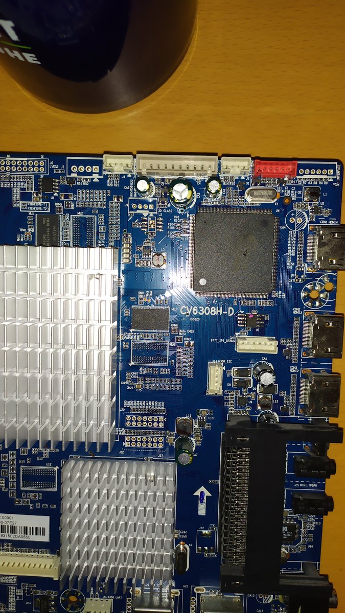

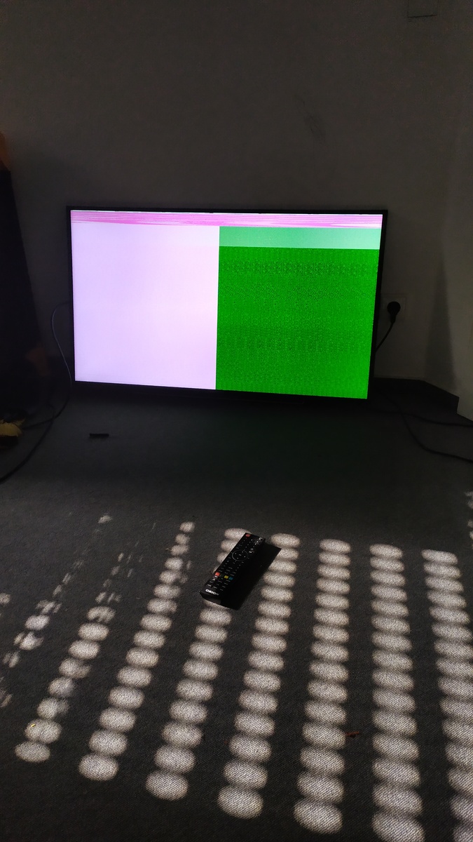

Hallo Leute, ich hoffe das ich das richtige Forum erwischt habe :)
Ich habe eine Orion TV CLB42B4000s dort tauschte ich das Mainboard aus.
Danach unternahm ich ein Software Update und nun habe ich nur noch
Weißes Rauschen. Das Update hat nen Fehler verursacht. Kann ich
irgendwie vom Alten Mainboard (HDMI Eingänge defekt) über den SPI-debug
anschluß die Software runterkopieren und auf das andere MAinboard
aufspielen? Möchte ungerne den 2 1/2 Jahre alten 4K TV in die TOnne
hauen. Das Austauschmainboard war schon teuer genug :)
Hoffe ihr könnt mir weiterhelfen

Benjamin W. schrieb:
> Was muss ich denn da umlöten? Weil ich habe glaube 4 identische
> Speicherchips gefunden (2 auf der vorder und rückseite) einer ist direkt
> beim SPI.
Die ICs auf der Rückseite sind das Flash und das EEPROM (mit dem roten
Strich), vorne sind nur RAM Speicher. Der Austausch ist allerdings
nichts für einen Gelegenheitslöter.
> $$$ schrieb:
>> Ansonsten ja, klar kann man den SPI-Flash kopieren.
> Kannst du mir zufällig sagen wie das geht und was ich benötige?
Ein passendes Programmiergerät und Werkzeug zum zerstörungsfreien ein-
und auslöten.
> Kann ich die SPI nicht auch über den Anschluß SPI-Debug anzapfen ohne es
> auszulöten?
Der EEPROM und Flash hängen mit größter Wahrscheinlichkeit nicht am SPI
Bus, sondern kommunizieren per I2C bzw. Parallel mit der CPU. Eine
Möglichkeit wäre eine JTAG Schnittstellen, aber dazu musst du dich tief
in die Materie einarbeiten.
> Wenn ja kannst du mir vllt Geräte und ein zur Not ein
> Auslötwerkzeug empfehlen?
Heißluftstation, Flussmittelgel und viel Geduld.

oh weh das klingt kompliziert. das heißt über ein USB zu USB Kabel würde
da ein reinkommen auch sicherlich erschweren oder? Wenn das überhaupt
geht. Ich habe jetzt gerade die Namen am SPI Anshluß nicht im kopf.
Vielleicht hätte das weiter geholfen. Ich hatte irgendwo gelesen das man
über SPI-debug wohl die speicher auslesen und beschreiben kann.
WO könnte ich die Boards denn hinbringen die mir sowas umlöten können?
gibt es da spezielle Händler für?

weißes Rauschen kannst du ja eigentlich nur bei Analog TV als
Signalquelle haben. Geht denn sonst noch was?
Ob man die Software auslesen kann hängt vom Chip ab - den hier mangels
Informationen (noch) keiner kennt. Könnte mir vorstellen das da ein
extra Flashchip vorhanden ist.
Sascha
> Dazu benötige ich ja die Firmware vom alten Mainboard um sie dann auf
> das andere Mainboard zu übertragen.
> Ob es da diesen FEL Modus gibt, keine Ahnung ?‍♂️ leider ist die Firma
> pleite
Mein Beileid :-)
Ja, die Firmware muss man zur Hand haben, dann würde es im FEL-Mode über
USB draufgespielt werden.
Musst du recherchieren im Web ob beides gegeben ist.
Schau mal hier nach:
https://forum.iwenzo.de/orion-clb42b4000--t64850.html
Da ist auch eine Update-Anleitung:
https://forum.iwenzo.de/attachment_processor.php?mode=download_file&id=17796
Hier auch eine Anleitung:
https://forum.iwenzo.de/orion-clb42b4000--t64850-pg-2.html#real335972

Die links die du mir geschickt hast, darüber habe ich das Update gemacht
und auch die Datei habe ich dort der. Der User bennyhbs bin ich der dort
schreibt ?
Ich bin echt am verzweifeln :( wo bekomme ich die Software her oder wer
kann sowas umlöten aus der Nähe von Frankfurt?
Oder wer kann die Software vom alten Board raus kopieren?
Lg
