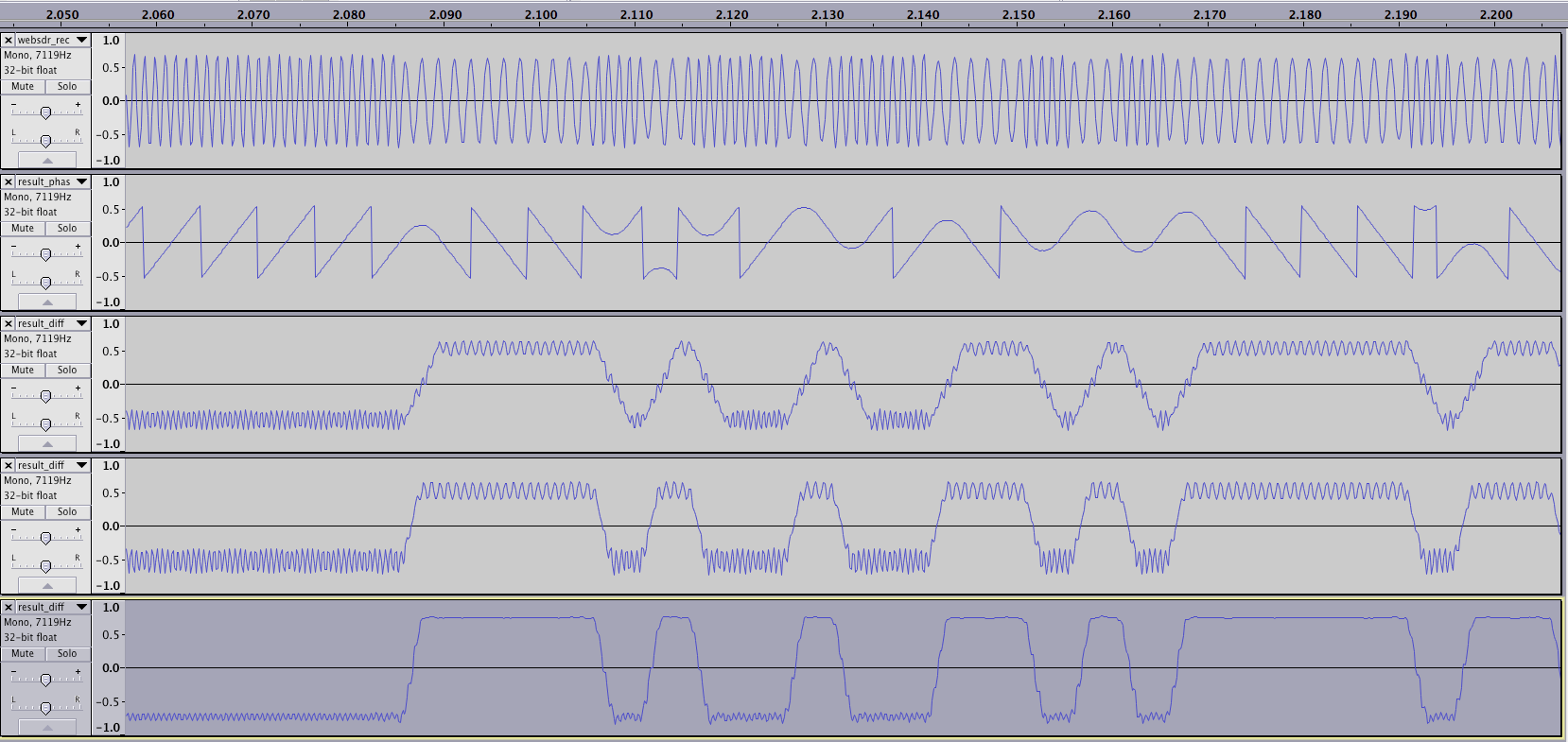

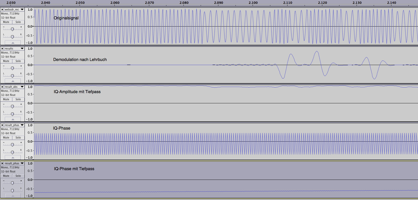

Ich habe über http://websdr.org/ ein EFR-Signal mitgeschnitten
https://de.wikipedia.org/wiki/Funkrundsteuertechnik
Das möchte ich nun dekodieren.

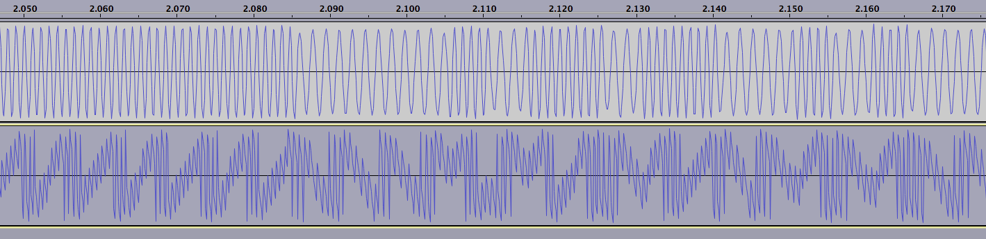

Zum Anhang: Ganz oben ist das Originalsignal, Samplerate 7119 Hz. Zu
sehen sind die zwei Frequenzen (925 Hz und 584 Hz).

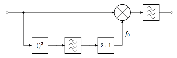

Im ersten Versuch habe ich das Signal nach einem Blockschaltbild aus der
Vorlesung dekodiert. Zur Taktrückgewinnung wird das Signal quadriert und
durch einen Bandpass geschickt. Das Ergebnis wird mit dem Originalsignal
gemischt und tiefpassgefiltert. Das Resultat ist das zweite Signal von
oben.
Man sieht was, aber so richtig interpretieren kann ich es nicht.
Dann habe ich mich an einer IQ-Demodulation versucht.
Also das Eingangssignal einmal mit einem Sinus und einmal mit einem
Cosinus multipliziert. Anschließend den Betrag gebildet( sqrt(I^2+Q^2))
und durch einen Tiefpass geschickt.
Das Ergebniss (drittes Signal von oben) sieht super aus. Die kleinen
Einbrüche in der Amplitude beim Frequenzwechsel sind sehr gut zu
erkennen.
Nun ja, die eigentliche Information steckt in der Phase.
Die Phase habe ich mit numpy.arctan( Q / I) ermittelt. Aber außer einem
stetig steigenden Phasenwinkel sehe ich nix verwertbares. Da hilft auch
der anschließende Tiefpass nicht.
Hat jemand einen Tipp, wie ich an die Information, die in der Phase
steckt komme? Was hab ich falsch gemacht?

#5869804
Bei deinem Originalsignal sieht man ja sogar die FM mit bloßem Auge. Da
sollte die Demodulation kein Problem sein.
Mit welcher Frequenz mischt Du das EFR Signal bevor es digitaklisiert
wird?
Welcho LO Frequenz nimmst Du zu IQ Erzeugung?
Bei der IQ Demodulation musst Du die LO-Frequenz im SDR so einstellen,
dass danach dass Signal +170Hz bzw -170 Hz hat. Die Phase ermittelt man
dann am besten mit der atan2 Funktion. Der Phasenverlauf ist dann immer
pro Bit linear Steigend oder Fallend. Man brauch dann quasi nur
feststellen ob die Phasenänderung positiv oder negativ ist.

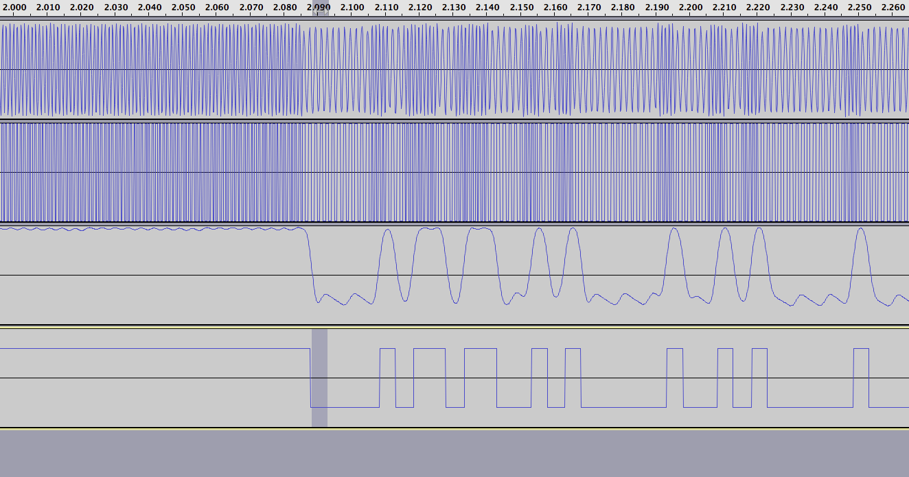

Ich habe mal für das EFR-Signal dieses Demodulationsverfahren
  https://de.wikipedia.org/wiki/Frequenzumtastung#Nicht_koh%C3%A4renter_FSK-Demodulator
und die Dekodierung des demodulierten Signals in eine Bytesequenz gemäß
  https://de.wikipedia.org/wiki/Universal_Asynchronous_Receiver_Transmitter#Asynchronbetrieb_(Start-Stop-Betrieb)
in ein Python-Progrämmchen zusammengeklopft (efr.py).
Aufruf:
efr.py <WAV-Datei> <Trägerfrequenz/Hz> <Mischerfrequenz/Hz>

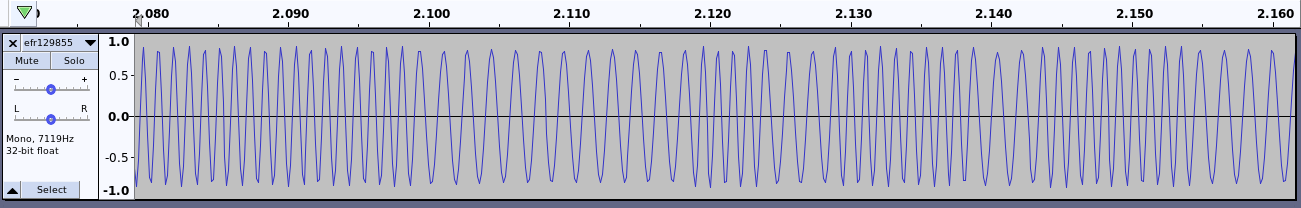

Im Bernds Beispiel liegt die Mischerfrequenz bei etwa 755 Hz oberhalb
der Trägerfrequenz, wodurch die beobachteten Frequenzen von 925 Hz und
585 Hz (755 Hz ± 170 Hz) entstehen. Die Datei efr129855.wav enthält ein
Signal vom DCF49 in Mainflingen (129,1 kHz) mit 129100 kHz + 755 Hz =
129855 Hz heruntergemischt. Wie man in efr129855.png sieht, gleicht das
Signal dem in Bernds Beispiel.
Mit
efr.py efr129855.wav 129100 129855
erhält man folgende Ausgabe:
f_mix:    129855.0 Hz
f_demod0:    585.0 Hz
f_demod1:    925.0 Hz
f_sample:   7119.0 Hz
samples:   50176
data:
68 0a 0a 68 b7 00 00 00 80 0a 8e e9 06 13 d1 16
68 09 09 68 17 e2 e8 99 8a 21 c0 e7 80 4c 16 68
08 08 68 b7 b0 b1 50 07 bb b0 87 61 16
Im Hexdump sind drei Telegramme erkennbar
 68   08 08   68   b7 b0 b1 50 07 bb b0 87         61   16
deren Format und Prüfsumme tatsächlich dem EFR-Protokoll entsprechen:
  https://de.wikipedia.org/wiki/Funkrundsteuertechnik#Protokoll

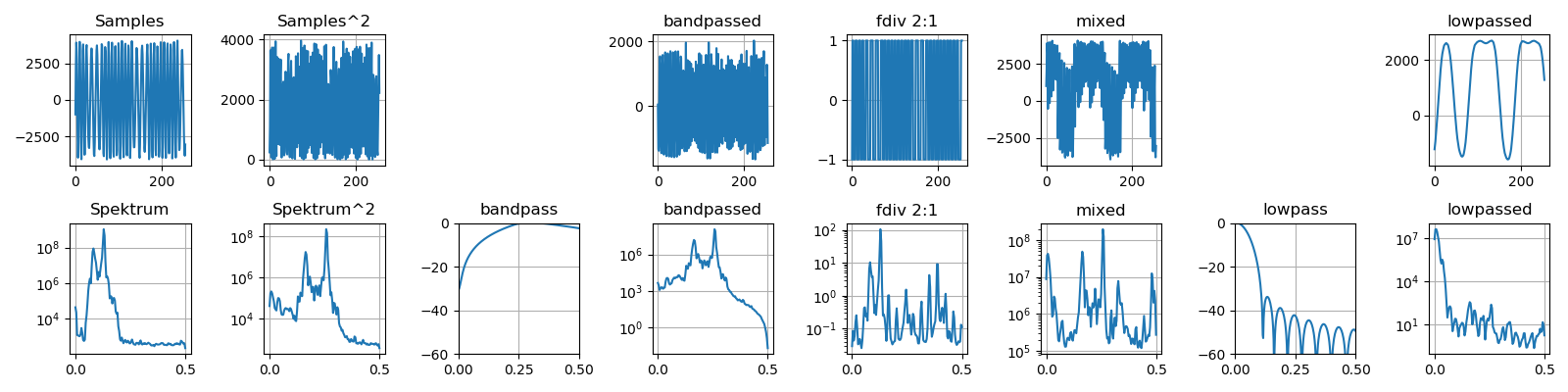

[Synchrondemodulator]
Dergute W. schrieb:
> Hm, jetzt kenn ich halt nicht dein Blockschaltbild aus der Vorlesung.
Ich hatte versucht es mit Worten zu beschreiben.
Nun habe ich es nochmal gezeichnet und dabei ist mir aufgefallen, das
ich den Frequenzteiler vergessen hatte.
Den habe ich noch realisiert und an diversen Parametern (Bandpassfilter,
Delay vorm Mischer, Komparatorschwelle) gespielt. Jetzt kommt ein
lesbares Signal raus.
Gast #5872736
[IQ-Demodulator]
> wird?
Wenn ich das richtig sehe, war der websdr-Empfänger auf 139,8 kHz
eingestellt.
DCF39 sendet auf 139,0 kHz.
Da empfange ich in Kehrlage, oder?
Ich verwende 754.5 Hz. Damit sollte der Anstieg bzw. Abfall der Phase
gleichgroß sein.
numpy.arctan2!
Damit und mit der richtigen LO-Frequenz ist im Phasenanstieg tatsächlich
sowas wie Information zu erkennen. Ich bekomme die nur noch nicht
extrahiert :-(
Ge. B. schrieb:
> Welche GF?
Jetzt relativ breitbandig (siehe Bild signalkette.png, das dritte
Bildchen von links), Hauptsache DC wird zu null, damit der
Frequenzteiler richtig arbeitet.
Vorher hatte ich nur das Doppelte der hohen Frequenz durchgelassen.
Damit wird das Ganze eher ein schmalbandiger Pegeldetektor.
Welche Grenzfrequenz(en) empfiehlst Du?

Gast #5873114
> numpy.arctan2!
> extrahiert :-(
Man könnte die noch etwas Filtern und dann die 1. Ableitung bilden und
das Vorzeichen betrachten.
Ich hab mal ein FSK-RFID (125/134 kHz) Demodulator auf einem kleinen
Mikrocontroller gebaut. Da hab ich für die Demodulation mir das
Vorzeichen von I[n]*Q[n-1] - I[n-1]*Q[n] angeschaut. Klappte ganz gut

Herman schrieb:
> Was macht den der 2:1 Block genau?
Die Frequenz halbieren.
Im Prinzip habe ich ein Toggle-Flip-Flop nachgebildet, welches im
Nulldurchgang bei steigender Flanke schaltet:
    for sample in bandpassed:
        if sample > 0 and sample_old < 1:
            tick = not tick
        sample_old = sample
Gast #5873729
[IQ-Demodulator]
Mir ist gerade aufgefallen, das alle Welt erst die Tiefpassfilterung
macht und danach Betrag und Phase aus I und Q bestimmt.
Hier, z.B. erstes Bild:
https://www.allaboutcircuits.com/textbook/radio-frequency-analysis-design/radio-frequency-demodulation/understanding-quadrature-demodulation/
Ich habe das die ganze Zeit andersherum gemacht. Beim Betrag fällt das
auch nicht weiter auf, aber die Phase ist unbrauchbar.
Nun habe ich auf I und Q erst einen Tiefpass drübergeschickt und dann
die Phase bestimmt. Und was soll ich sagen: Kaum macht man es richtig
funktioniert es!
Vielen Dank an alle!

Martin K. schrieb:
> In welcher Weise?
Ich habe in dein Bild von oben mal den idealisierten Phasenverlauf ohne
die störenden Schwingungen eingezeichnet (s. Anhang, gelber Linienzug).
Die senkrecht verlaufenden Abschnitte sind die 2π-Sprünge, die an den
Wertebereichsgrenzen der atan2-Funktion (-π und +πi) entstehen. Denkst
du diese Sprünge weg, ändert sich die Phase an jeder Stelle mit
konstanter Geschwindigkeit, entweder in positiver (grüne Balken) oder
negativer Richtung (rote Balken). Gelingt es dir durch geschicktere
Filterung, den Phasenverlauf sauber zu ermitteln, bilden die Vorzeichen
seiner Ableitung das gesuchte Digitalsignal.
Bernd schrieb:
> Kaum macht man es richtig funktioniert es!
Kaum habe ich meinen Erklärungsversuch abgeschlossen, bist du auch schon
selber auf des Rätsels Lösung gekommen. Ist aber schon in Ordnung, auf
diese Weise lernst du mehr, als wenn dir alles von anderen vorgekaut
wird :)

Moderator #5873764
Wenn du I und Q vor der Bildung von Betrag und Phase nicht filterst,
solltest du für das Eingangssingal s eigentlich das Ergebnis
  Betrag = sqrt((s·sin(ωt))² + (s·cos(ωt))²) = s
und
  Phase = atan2(s·sin(ωt), s·cos(ωt)) = ωt  (auf ±π normiert)
bekommen.
Gast #5873787
@Yalu: Danke für Deine fundierten Erklärungen.
Ich habe gerade noch etwas am Tiefpassfilter gespielt:
    ntaps = 17
    coeff_lp = signal.firls( ntaps, [ 0, 0.05, 0.15, 1], [ 1, 1, 0, 0])
    i_filtered = signal.lfilter( coeff_lp, 1, i)
    q_filtered = signal.lfilter( coeff_lp, 1, q)
Durch die Zahl der Taps und leichter Modifikation der Grenzen von
Durchlass- und Sperrbereich kann man die Nullstellen dahin wandern
lassen, wo noch Reste vom Ursprungssignal sind, um diese zu minimieren.
Gefällt mir :-)
