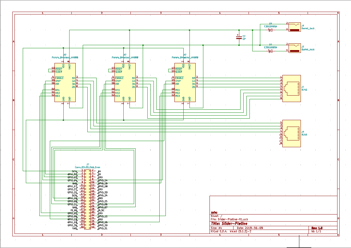

Guten Tag Liebe Forumsmitglieder
Ich habe mich hier angemeldet, um Euch nach ein paar Tipps zu fragen,
wie ich meine PCB am besten erstellen soll.
Die PCP soll wie ein Display auf den Pins des Raspberry Pi 3B+
aufgesteckt werden können.
Darauf sollen sich dann 2 Schrittmotor-Treiber des Typs a4988 resp.
drv8825 auf stecken lassen die dann meine 3 Schrittmotoren meines
Photosliders steuern sollen. Da die beiden Treiber eine unterschiedliche
Pin Belegung haben, dachte ich mir, dass ich pro Treiber 2x3 Pins mit
eimen jumper drauf packe um die zwei Bahnen je nach Typ kreuzen zu
können. Zudem bräuchte ich pro Treiber 3 dip-Schalten, mit welchen ich
die Schrittweiten an den Treibern einstellen kann. Als Abgänge für die
Schrittmotoren und Endschalter habe ich gedacht, dass ich diese mit
einer RJ45-verbindung realisiere. Bessere Steckverbindungen zum auflöten
habe ich keine gefunden. Als Einspeisung für die Motorspannung dachte
ich an einen Power-Jack. Von diesen hätte ich dann 2 Stück eingesetzt
inkl. einer 10A - Diode, damit ich im Betrieb unterbruchsfrei einen
zweiten Akku anschliessen- und den Leeren abziehen kann.

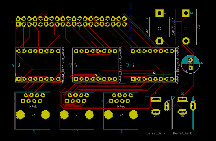

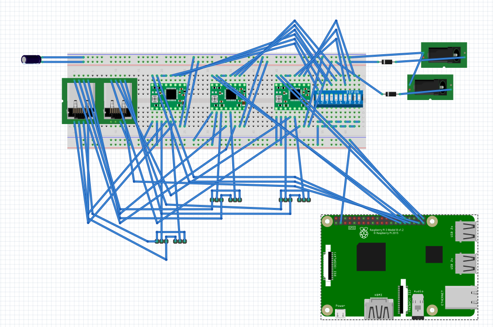

Nun mein eigentliches Problem:
Ich habe zuerst mit EasyEDA angefangen - bin nun auf Fritzing
umgestiegen, habe mich einen ganzen Tag damit beschäftigt die Platine
mit den Bahnen mit Autoroute zu erstellen, aber irgendwie bin ich nicht
ganz happy. Es macht mit immer so komische gestrichelte Linien auf der
Platine Verschiebt mir nach dem Löschen dieser die Steppertreiber vom
Bradboard usw.
Ich denke langsam, dass dies auch nicht die richtige Software ist für
meine kleine Platine mit all diesen Komponenten auf dem engen Raum. Oder
ich mache es einfach falsch. Und zu allerletzt wenn ich dann noch die
Bahnen, welche für die Motoren gedacht sind verbreitern will, finde ich
diese kaum in diesem Wirrwarr.
Soll ich da eine komplett andere Software nehmen?
Oder kann mir jemand einen Tipp geben, wie ich aus meinen gestekten
Komponenten auf dem Breadboard mit geringstem Aufwand eine Platine hin
bekomme? Mein eigentliches Projekt ist der Bau und 3D- Druck des Sliders
und die Programmierung dazu - Ich hätte nie gedacht, dass die Platine
einen solchen Aufwand generieren würde... Oder ich mach was komplett
falsch.
Ich weiss, es ist keine allzu spezifische elektronische Frage, dachte
mir aber dass ich in diesem Forum trotzdem richtig bin um ein paar Tipps
von den Spezeialisten zu erlhalten.
Besten Dank für's Durchlesen und falls mir jemand weiter helfen könnte,
wäre ich sehr dankbar.
Gruss zahu

von strfry (Gast)
Hallo zahu,
Eventuell ist es sinnvoll, das Projekt nochmal umzustellen auf eine
richtige PCB-Software wie KiCAD.
Das würde mit einschließen, einen richtigen Schaltplan (getrennt vom
Layout) zu erstellen. Die entsprechenden Symbole für die
Schrittmotortreiber-Module müsstest du dir dann anderweitig besorgen
oder selbst erstellen.
Prinzipiell sollte es aber möglich sein diese Schaltung auf 2 Layer zu
entflechten. Allerdings von Hand, von der Verwendung des Autorouters
eher abraten.
Eventuell hat Fritzing ein vorgebenes Rastermaß, bzw. Mindestgröße der
Leiterbahnen die hier hinderlich sind.
Was mir ansonsten zur Schaltung noch einfällt:
- Wenn du Akku-Betrieb planst, könnte das RPi gleich über die
Motorspannung mitversorgt werden, es bräuchte allerdings noch ein
Spannungswandler-Modul dass den Pi mit 5V versorgt. Andernfalls solltest
du zumindest darauf achten, dass das fehlen der Motorspannung vom Pi
erkannt werden kann.
- Die DIP-Schalter könnten durch GPIO-Pins ersetzt werden, d.h. vom Pi
in Software gesteuert werden.
- Einige der Bauteile erscheinend mir sehr dicht beeinander. Speziell
die DC-Buchsen sehen aus wie SMD-Buchsen mit überlappenden Pins, das
ließe sich so wie abgebildet schwer einbauen/löten. Die 3D-Ansicht von
KiCAD könnte hier weiterhelfen ;)

von Jari Z. (zahu)
Danke strfry für Deine rasche und ausführliche Antwort.
Ich glaube auch, dass ich es mit kicad versuchen sollte.
Ich habe es heute morgen herunter geladen, installiert und schaute mir
auch schon ein paar Tutorials an...
Was im Moment mein grösstes Problem ist, dass ich nicht genau weiss, wie
die Bauteile, welche ich mir vorstelle überhaupt heissen.
Im Fritzing habe ich unter Raspberry Pi 3B+ gleich die 2x20 Pins gfunden
mit der richtigen GPIO - Beschriftung. In KiCAD finde ich dies nicht,
obwohl mir die Software um einiges mächtiger erscheint. Da habe ich nur
Conn_02x20 gefunden. Stromanschluss fand ich anhnad eines Videos unter
Barrel_Jack. Die Stepper Motor-Treiber gibt es schematisch, aber die
Pinbelegung ist nicht identisch mit der Komponente - halt nur
schematisch- Vielleicht wird die Komponante dann ja auf der PCB richtig
dargestellt. Denn wienn ich die dann zuerst noch irgendwie zeichnen
muss...
Gib es irgendwo eine Art Katalog der Komponenten mit Bildchen, wo die
genauen Namen wie sie in den Bibliotheken zu finden sind?
Das mit dem Dip-Schlatern hast du recht - da könnte ich 9 GPIO's opfern.
Davon hätte ich ja noch genug.
Weisst Du vielleicht, wie diese Männlichen Stecker 2x20 pin zum direkt
auflöten heissen, sodass ich diese von unten auf der Platine
positioniert anlöten kann um diese dann direkt auf den Raspi zu stecken?
Ich denke so komplex ist diese Schlaltung ja nicht, dass ich dies als
Beginner mit meiner ersten Platine nicht hin bekommen sollte. ;-)

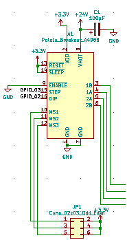

von Jari Z. (zahu)
...Dann bin ich ja froh, wenn ihr mir KiCAD empfehlt, da ich schon recht
viel gezeichnet habe...
Wie finde ich denn nun diese Pins, wo man die Jumper draufstecken kann?
Muss nur noch das auskreuzen der Mootroenzuleitung realisieren damit ich
statt des a4988 auch den drv8825 einsetzen könnte. Dann kann ich hinter
die PCB gehen...
Ich hoffe, dass ich mit dem Schema nun den grössten Teil hinter mir
habe.
Gruss, zahu

von rummses (Gast)
Vermutlich meinst du "Pinheader". Die gibt es in KiCad in großer
Auswahl.

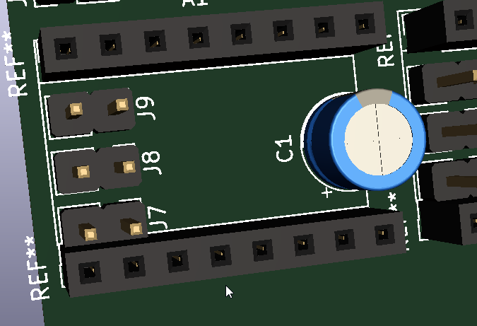

Könnte mir bitte vielleicht noch jemnd verraten, nach was ich in KIcad
suchen muss, wenn ich so etwas hier suche?
2X20 PIN Double row Straight FEMALE
Siehe Bild
Und wie bekomme ich dann diese leiste von unten in meine Platine
gesteckt?
Damit könnte ich dann meine Platine direkt auf den raspi stecken und
bräuchte nicht noch ein flachbandkabel dazwischen.
Besten Dank :-)
von Stefan F. (Gast)
Buchsenleiste
Du musst die einseitige Platine Kopfüber verwenden, oder doppelseitige
(mit Durchkontaktierung) verwenden.
von Timo N. (tnn85)
> Siehe Bild
> gesteckt?
> Besten Dank :-)
Zu finden in den Footprints in der Bibliothek
"Connector_PinSocket_2.54mm"unter "PinSocket_2x20_P2.54mm_Vertical"
Du kannst in Pcbnew den das Bauteil (also die Buchsenleiste) auf die
Rückseite der Platine setzen, wenn du das Bauteil markierst und dann
Rechtsklick "Wenden" oder einfach nur F drücken. Dann ist alles
spiegelverkehrt, weil das Bauteil sozusagen von unten siehst.
von Jari Z. (zahu)
WOW - toll - ich habe es hin bekommen!
Vielen Dank :-)
Habe jetzt bemerkt, dass alle Anschlüsse natürlich auch speigelverkehrt
sind und ich die Leiterbahnen neu anordnen muss. Aber das bekomme ich
auch noch hin...

Aus PCBnew eine Specctra.dsn exportiert und diese dann im Auto Router
geöffnet. Irgendwie routet mir Autorouter alles nur auf einem Layer,
obwohl ich bei den Settings in KIcad eine 2 Layer-Platine definiert
habe.
Zudem habe ich noch so gelbe Punkte bekommen. Sind diese geacht, dass
man da zwei Drähte anlötet und die Punkte dann so verbindet, da es keine
Möglichkeit gibt ohne Kreuzungen zu routen? Mit zwei Layern wäre das
Problem sicher auch gleich gelöst.
Die Power-Leitungen mache ich dann noch manuell etwas dicker - ca. 1mm
oder so.

Wenn das das Ergebnis des Autorouters ist, was du angehängt hast, dann
weißt du, dass du da noch einiges korrigieren musst. Insgesamt war es
glaube ich nutzlos den Autorouter überhaupt zu nutzen.
Außerdem fehlen für die Schrittmotortreiber Links und Mitte die 100µF
Elkos an den Versorgungsspannungspins. Nur einer für alle drei wird
nicht reichen. Die sollten zusdem so nahe wie möglich an die Eingänge
Vmot und GND der Pololuplatine.
Ob die Schaltung so funktioniert... Brauchst du nicht zumindest Pull-ups
für die Mikrostepping-Eingänge? Akzeptieren die Pololu-Dinger 3,3V
Logikpegel oder brauchen die nicht 5,0V?
von zahu (Gast)

von Andreas M. (amesser)
Zu den Kondensatoren wurde ja schon was gesagt, je einen so nah wie
möglich an den Schrittmotortreiber. Eventuell auch noch je einen Kerko
zum Abblocken.
RJ45 würde ich nicht benutzen. Der Leitungsquerschnitt der Crimp-Stecker
ist mickrig. Ich würde 4-Polige M8 Steckverbinder nehmen. die sind
klein, verpolungssicher und können fest verschraubt werden.

von Timo N. (tnn85)
zahu schrieb:
> @mukel
> Ich konnte nichts gescheiteres finden als RJ45 Dosen zum auflöten...
Ausprobieren kann man es. LAN-Kabel haben meist AWG23 also ca. 0,3mm²
Leiterquerschnitt. Lang sollten die Kabel jedoch nicht sein.
Alternativ gehen als Stecker noch GX16. Da brauchst du aber ein Gehäuse.

Habe mich nun umentschieden, die MS1 bis MS3 pins mit Jumpern zu
überbrücken, wenn nötig. So spare ich mir x Leitungen auf der
Leiterbahn...
Auch habe ich die GPIO Nummerierung geändert dass ich weniger Kreuzungen
habe.
Die Kondensatoren löte ich natürlich liegend ein.
Muss nur noch die Einreihigen 8-Pin Sockel finden um die
Schrittmotortreiber drauf zu steken. Sonst haben Jumper und Kondensator
keinen Platz darunter und sie sind nicht austauschbar.
An der Platine arbeite ich also noch...
von Timo N. (tnn85)
Jari Z. schrieb:
> Ich habe die 375mA so gemessen, dass ich dem Strom durch mein Multimeter
> hindurchfliessen liess als alle Motoren in Ruhestellung (blockiert)
> waren.
> Die Treiber sind alle so zwischen 0.47V und 0.6V eingestellt. (Gemessen
> an der Schraube gegen GND.
Das hab ich schon vermutet und ist falsch. Die Treiber funktionieren wie
eine Art Step-Down und der Strom der in die Treiber vom Netzteil rein
fließt ist wesentlich niedriger als der Strom, der in den
Phasenleitungen am Ausgang zum Schrittmotor geht (hier müsste man eine
Phase des Schrittmotor mit AC-(RMS)-Strommessung im Betrieb messen).
0.47 - 0.6V an dem Poti entsprechen so 1 bis 1,2A Spulenstrom (hab das
Datenblatt es A4988 gerade nicht im Kopf).
Dein Wert von 350mA scheint mir dennoch für 3 Motoren sehr niedrig. War
das bei 12V? Vermutlich hast du China-A4988 und der eingestellte max.
Strom an den Potis stimmt nicht mit dem realen überein. Deswegen mal
einen Motor ein paar 1000 Schritte verfahren lassen und die
RMS-Strommessung ausprobieren.
> Was die Massen angeht könnten da schon samt Konstruktion bis zu 2kg
> anfallen, die bewegt werden sollen.
Es kommt letztendlich darauf an, wie hoch die Beschleunigung einer Masse
in eine Richtung sein soll. Daraus ergibt sich der benötigte Strom aus
dem Drehmoment.
Gut. Ändern wollen wirst du das nämlich selten.
Dann würde ich sie noch weiter von den Jumpern zum Rand der Treiber
schieben, da die Gehäuse der meisten 100µF viel höher sind als das in
KiCAD als Standardgehäuse angezeigte für 3,5mm Rastermaß.
Schau mal bei Reichelt. Die haben die.

Habe mittlerweile die 1x8 Sockel eingefügt. (In der Pcbnew-Ansicht)
Wenn ich nun den Design-Roles-Check mache, dann reklamiert es mir, dass
sich die 2-er Pins mit den weissen Rahmen überschneiden und die 8-er
Sockel nicht genau auf dem Löchern des Schrittmotortreibers sind.
Wie genau muss das sein, resp kriegt man die roten Pfeile überhaupt alle
weg, resp. müssen die alles weg sein, dass es funktioniert?
Klar - die untersten 2-er Pins müssen noch ein wenig nach oben sonst
kann man dann den Jumper nicht draufstecken.

Es sind keine Roles sondern Rules ;) Es geht um die Regeln, die man
festlegt, und die nicht verletzt werden dürfen. Also z.b. wie nah eine
Leiterbahn an einer anderen sein darf etc. Das legt man selbst fest.
Der schlägt bei dir fehl, weil du die Platine der Treiber (A4988) und
die Buchsenleisten übereinander positionierst. Du musst die Platine und
die Buchsenleisten in einem Footprint zusammenfassen. Das kannst du auch
machen, indem du die 3D-Modelle von zwei Buchsenleisten in das 3D-Modell
der Pololu-Platine einfügst und richtig positionierst. So hab ich es
gemacht. Wenn du 3 separate Bauteile hast (also 2 x 8polige
Buchsenleisten und 1x Treiberplatine mit 16 Pins) dann musst du alle im
Schaltplan irgendwie verbinden und darfst sie dann aber im Layout auch
nicht einfach übereinander platzieren, damit der Design-Rule-Check
funktioniert.
Genau. Das darf nicht überlappen.

Wie sieht denn der aktuelle Schaltplan aus? Kannst mir mal das
KiCad-Projekt schicken (PN mit Link).
von Jari Z. (zahu)

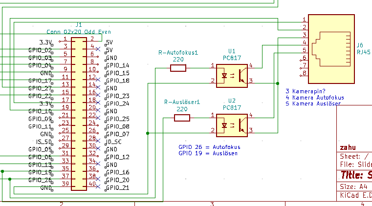

Ich habe nun die Platine so weit gezeichnet - hoffe dass das ganze auch
funktioniert.
Gleichzeitig möchte ich auch einen auslösemechanismus für die Kamera
draufbauen.
Dazu habe ich verschiedenste Anleitungen durchstöbert und habe es nun
folgendermassen gelöst.
Da die Kamera 3 Pins mit dem Auslöser und Autofocus hat, habe ich mal
zwei Optokoppler CP817 vorgesehen.
So wie ich die Anleitungen verstanden habe, brauchen die LEDs darin 1V,
10mA.
Wenn ich nun vom Arduino oder Raspi via GPIO ein High auf den
Optokoppler geben will, habe ich 3.3V somit R=U_diff/I /
2.3V/0.01=220Ohm
Somit würde ich eingangs bei jedem Optokoppler einen Widerstand von
220Ohm zwischen den GPIO schalten.
Auf der Ausgangsseite des Optokopplers brauche ich so wie ich es gelesen
habe keinen Widerstand einzubauen, da der in der Kamera selbst sein
soll...
Ist das so korrekt?

Jari Z. schrieb:
> hoffe dass das ganze auch funktioniert.
Durch deine Optokoppler fließen fast 10mA, der Raspberry Pi verträgt
aber nur 3mA.
von Jari Z. (zahu)
Vielen Dank für die Info.
Dann muss ich das noch mal abändern...
Und wie kann ich dann die Optokoppler mit dem Raspi ansteuern, wenn die
LED darin min. 5mA und max 20mA benötigt bei 1V?
Die LED benötigt gar nichts, wo hast du diese Info her?
Schließe mal eine handelsübliche 1W LED an einen 10kΩ Widerstand an und
staune, wie hell sie leuchtet.
Interessanter ist die Frage, wie viel Strom denn das Gerät benötigt,
dass du an den Optokoppler anschließen willst und wie hoch das
Übersetzungsverhältnis (CTR) des Optokopplers ist.

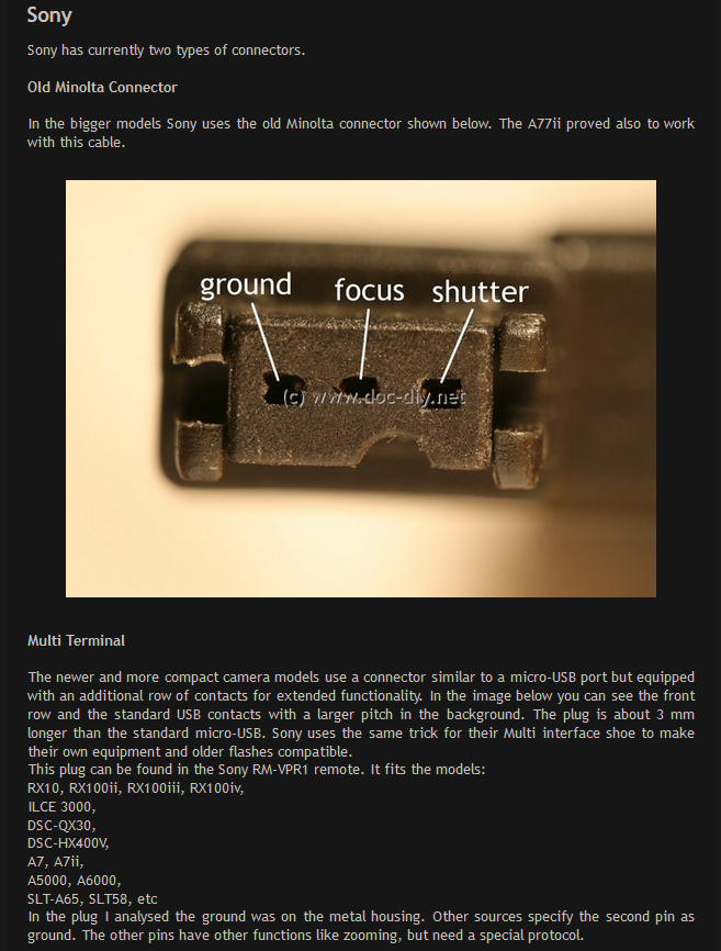

von Jari Z. (zahu)
Hier habe ich die Steckerbelegung für alle möglichen Kameras gefunden.
In meinem Fall jetzt eine Sony.
Da muss man man den Ground-Kontat mit dem Focus und Shutter verbinden so
wie ich es gelesen habe. Und dafür wollte ich diesen Optokoppler
einsetzen.
Grosse Ströme sollten da nicht fliessen.

@Jari: Jetzt hab ich dir den Schaltplan so schön entschlackt und du
verwendest den gar nicht...

Ich habe nicht bemerkt, dass Du mir was hochgeladen hast.
Das sieht ja viel übersichtlicher aus! :-)
Wie ich sehe, verbindet man in der Praxis alle GNDs, und 3V-Pins
miteinander?

Nee, ging da nur um den Schaltplan, nicht um das Layout. Im Schaltplan
hatte er wirklich alle GND und 3,3V mit Wire miteinander verbunden und
nicht einfach die Power/GND Flags an die Eingänge der Komponenten
gehängt. Sah dadurch alles etwas unübersichtlich aus.
Stefanus, wie kommst du auf die 3mA pro GPIO vom RaspberryPi? Ich finde
nur Angaben bis 50mA für alle GPIOs zusammen. 3mA wären schon wenig.
Weißt du außerdem wie das mit der CTR-Angabe im Datenblatt gedacht ist?
Da steht z.b. bei 5mA 50% bis 600%. Ist das eine Bauteiltoleranz/varianz
und es wird nur ein Wert innerhalb des Bereichs garantiert?
In Figure 6 vom PC817 Datenblatt ist ein Diagramm und dort ist ca. 470%
bei 5mA abzulesen.
Ich hab noch nicht so viel Erfahrungen mit Optokopplern und würde von
der Vorgehensweise her erst mal mit dem Strom am Ausgang und über den
CTR den benötigten Strom durch die LED berechnen.
Die Erklärungen im Artikel hier auf Miktrocontroller.net werfen bei mir
Fragen auf. Wie ist da die Vorgehensweise?

von zahu (Gast)
Hallo zusammen
Ich habe da auch noch so was ähnliches gefunden wie Stefanus:
https://raspberrypi.stackexchange.com/questions/9298/what-is-the-maximum-current-the-gpio-pins-can-output
Ein einzelner GPIO kann bis 16mA belastet werden und die Summe aller
GPIOs sollte 50mA nicht übersteigen.
-> Somit sollte man den Optokoppler PC817 an einem Raspi-GPIO (3,3V)am
eingang nach der Formel (3,3-1)/220_Ohm = 0.01045A betreiben können.
Wenn man denselben bei 5V mit 10mA an einem Arduino anschliessen möchte,
wäre ein Widerstand von (5-1)/0.01=400 Ohm zu nehmen.
Wobei sowohl Optokoppler als auch AVR mehr Strom vetragen, so dass man
es auch dort bei den 220 Ohm belassen kann.

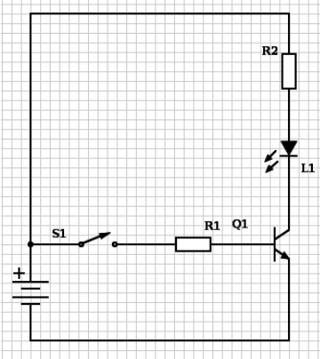

Nun habe ich nur noch eine Sache:
Ich möchte so lange wie die Kamera auslöst ein Signal auf einen GPIO des
Raspis bekommen.
In diesem Beitrag habe ich obiges Schema gefunden.
Beitrag "LED Trigger ausgelöst von Blitzschuh"
Da wurde gewünscht, dass eine LED so lange leuchtet, wie ausgelöst wird
um einen Slave-Blitz zu betreiben.
Ist im Prinzip eigentlich sehr ähnlich.
Nur wie kann ich dies auf meine Anforderung ableiten?
Als Spannungsquelle das Plus 3.3V des Raspis nehmen, LED L1 gegen einen
dritten PC817 austauschen und den den Widerstand von R2 auf 220 Ohm
tauschen.
Ausgangsseitig des PC817 könnte ich dann 3.3V auf einen GPIO des Raspis
leiten?
Irgendwie müsste es doch auch einfacher gehen...

Ich dachte mir, dass wenn ich schon so eine Steuerung mache, sie dann
auch mit allen möglichen neueren Kameras zB der Nikon serie (D750 -
D810) oder auch Canon 5D.. kompatibel sein könnte.
von Jari Z. (zahu)
Um den Auslöser zu bauen habe ich mir das hier als Idee heran gezogen...
https://gwegner.de/know-how/lrtimelapse-pro-timer-free/
Hier macht er es vor allem mit einem Transistor - oder auch mit der
Option einen Optokoppler einsetzen zu können.
Allerdings wäre dann im Falle mit dem Optokoppler der Widerstand nicht
angegeben.
von Jari Z. (zahu)
Ich hoffe, dass noch jemand eine gute Lösung hat für meine
Auslöse-Signalisation auf einen GPIO.. Dann könnte ich die Platine in
Fabrikation geben :-)

von Wolfgang (Gast)
Für den Auslöser einen 2N2222 heran zu ziehen, scheint mir doch etwas
überzogen.
Mit der Nikon D5300 habe ich leider keine Erfahrung, aber eine Canon
DSLR lässt sich direkt mit einem Optokoppler (bei mir IL74 aus der
Grabbelkiste) ansteuern.
von zahu (Gast)
Danke Euch für die Antworten. :-)
Und wie kann ich jetzt noch das Auslöen und die Auslösedauer der Kamera
auf eiem GPIO-Pin signalisieren? Die meisten vernünftigen Kameras haben
einen Blitzschuh - einige sogar noch eine X-Buchse für Externe Blitze.
Der mittlere Kontakt, wo die Spannung vom Blitz anliegt wird während dem
Auslösen mit der Masse der Kamera verbunden.
Wie müsste dann die Schaltung aussehen?
Könnte mir hier noch jemand weiter helfen?
Vielleicht sehe ich den Wald vor lauter Bäumen nicht und stelle es mir
bloss unnötig komliziert vor.
Besten Dank zum voraus für Eure Tipps... ;-)

von Jari Z. (zahu)
Wenn ich die Platine nun soweit habe, sollte man ja in meinem Fall nocht
die Leiterbahndicke dimensionieren.
Wenn meine Nema17 Schrittmotoren pro Phase 1,5A ziehen können, dann
sollte ich doch bestimmt auch die Leiterbahnen ca. 0,6mm beit machen,
oder nicht?
Denn mit 0.25mm kommt das wohl nicht so gut...
Kann man denn die gewünschte Breite bereits im Schema angeben, damit
diese dann von PCBnew dem FreeRouter mitgegeben werden kann, damit der
FreeRouter diese breiten auch berücksichtigt?
Oder macht ihr dann alles erst am Ende - manuell über die Eigenschaften
dann die Breite anpassen?
In den Roles kann man ja eigene Dicken erstellen...
Aber wenn ich der 24V-Leitung eine gröbere Dicke zuweise, wie soll Kicad
resp. der FreeRouter wissen, dass die Masse auch so sick sein soll für
die Speisung der Motoren?
Oder kann man auch verschiedene Massen definieren?
> oder nicht?
Eine einfache Regel: mach Leiterbahnen, die nennenswerten Strom führen,
so breit wie möglich.
> wie soll Kicad resp. der FreeRouter wissen, dass die Masse auch so sick
> sein soll für die Speisung der Motoren?
Du bist der Designer. Du musst das wissen und entsprechend korrigieren.
> der FreeRouter
Eine Motoransteuerung mit einem Autorouter? Ich wünsche dir ganz viel
Glück bei diesem Vorhaben! Du brauchst es...
Oder andersrum: natürlich musst du selber erst mal die kritischen
stromführenden Leitungen und die Versorgung(!) von Hand optimal
verlegen. Den Rest, die paar Signalleitungen, könnte dann der Autorouter
verlegen, aber du musst kontrollieren, ob das Ergebnis passt. Denn es
ist deine Platine, die hinterher nicht funktioniert. Und da nützt es
leider gar nichts, wenn du zu Recht entrüstet sagen kannst: "Der
Autorouter hats verbockt!"
von Jari Z. (zahu)
Danke für Deine Antwort Lothar.
Ich habe herausgefunden, dass wenn ich auf der Unterseite eine
Kupferschicht mache und dieser GND zuweise, dass ich das Problem mit der
Leiterbahndicke auf der Masse gelöst habe - denn dicker kann es ja nicht
sein.
Und so muss dann FreeRouter auch nur noch die Signal-Leitungen und die
stromführenden Leitungen routen. So habe ich dann schon viel weniger
Kreuzungen und mehr Platz um sie dann nachträglich auf 1mm oder so zu
verbreitern.
Dass man dem FreeReouter keine Schuld geben kann ist schon klar.. ;-)
Deshlab versuche ich ja bestmöglich einzugreifen.
Ich wollte nur wissen, ob man dem FreeRouter von Anfang an so viele
Infos wie möglich übergeben kann, damit er schon auf Anhieb die
stromführenden Leitungen etwas Dicker macht.
Jari Z. schrieb:
> wenn ich auf der Unterseite eine Kupferschicht mache und dieser GND
> zuweise, dass ich das Problem mit der Leiterbahndicke auf der Masse
> gelöst habe
Das schon.
Aber dann hast du nicht mehr (oder nur eingeschränkt) in der Hand, wo
die Leistungsströme fließen. Und die sollten sich eben nicht "zwischen"
den Signalleitungen "tummeln" und diese u.U. beeinflussen oder stören...
von Jari Z. (zahu)
Ja das tönt noch einleuchtend..
Kann man denn die Minus-Leiter von unten zuerst ziehen, diecker machen
und dann blockieren, damit sie dann nicht mit der ganzen
GND-Kupferfläche verbunden werden?
Denn wenn ich zuerst dicke Minus-Leitungen von unten ziehe und
anschliessend die Kupferfläche auf die untere Seite lege, macht es mit
keine Ausspahrungen um die dicken Minus-Leiter.
Wie könnte man das hin bekommen?
von Jari Z. (zahu)
@Timo - Frage zur Spannung an den StepperMotor-Treibern
Du hast mir das Schema so angepasst, dass Enable auf GND gezogen wird
und Reset sowie Sleep auf 3,3V.
Ich habe das noch mal auf dem BreadBoard ausgetestet und wenn ich nun
Enable auf GND ziehe, dann sind die Motoren nicht mehr blockiert, wenn
sie nicht drehen. Also Darf ich Enable nicht auf Minus ziehen. - Die
sollen bock still stehen.
Und wenn ich alles was 3,3V auf 5V anschliesse, laufen die Motoren
irgendwie ruhiger, aber die Treiber wie auch die Motoren werden dann so
warm, dass man sie nicht länger als 5sec anfassen kann. Das waren sie
mit 3,3V - Ansteuerung nicht.
Sollte man diese nun mt 5V betreiben und ist es normal dass die so warm
werden?
Ich hätte da auch noch die DRV8825-Treiber.
Würdet Ihr lieber diese einsetzen? Haben die noch einen weiteren Vorteil
als dass sie noch 32-stel Stepps machen können gegenüber 16-tel wie die
A4988?
Das einzige was man da anpassen müsste, sind die Motorausgänge
vertauschen...

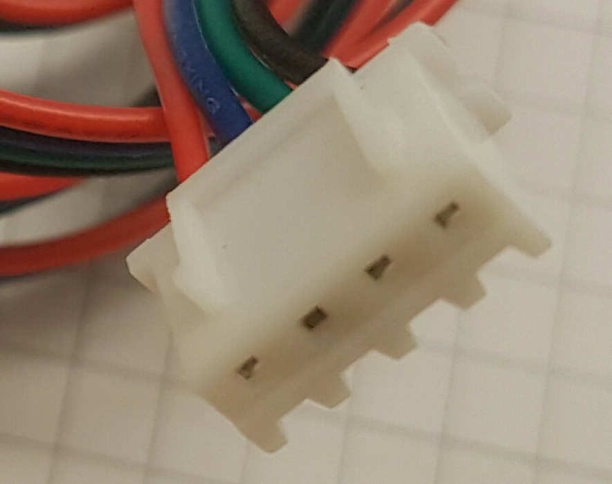

Ich suche verzweifelt nach einem FootPrint für dieses Bauteil in KiCad.
Kann mir jemand sagen, wie ich dieses Finde, oder wo ich dieses herunter
laden kann?
Ist anstelle der schwachen RJ45 Stecker um die Nema17 direkt auf die
Platine anzustecken.
Besten Dank & einen schönen Sonntag ;-)
von Timo N. (tnn85)
Hallo Jari,
da ich keine Mail mehr von dir bekommen habe und den Thread hier bisher
nicht beobachte, dachte ich, dass Thema hat sich für dich erledigt. Hab
nun doch interessehalber nochmal nachgeschaut und gesehen, dass du
wieder was gepostet hast.
Das kann nicht sein. Der Querstrich über "ENABLE" bedeutet, dass der
Treiber Active-Low ist. Das heißt, dass er nur funktioniert, wenn dieser
Eingang auf GND gezogen wird (auf der Treiberplatine über einen
Pull-Down Widerstand oder von außen)
Das ist ja auch kein Wunder, da der maximale Phasenstrom abhängig von
der Versorgungsspannung über das Poti eingestellt wird. Bei 3,3V am Poti
ist am Eingang V_Ref des Schrittmotortreiber bei gleicher Poti-Stellung
eine 3,3V/5.0V so hohe Spannung und damit wird laut der Formel aus dem
Datenblatt auch ein höherer Phasenstrom vorgegeben. Bei 5.0V muss man
also das Poti neu einstellen.
> werden?
Bei zu hoch eingestelltem Phasenstrom ja.
> A4988
Können etwas höherere Phasentröme leiten. Insgesamt wären Trinamic
Treiber TMC2208 oder TMC2209 wohl am Besten geeignet, da sie viel
ruhiger laufen als die A4988.
> vertauschen...
Bin mir nicht sicher, aber ich glaub das müsste soweit pinkompatibel
sein, dass du höchstens in der Software die Richtung anpassen musst. Die
beiden Spulenanschlüsse des Schrittmotors liegen bei beiden Treibern
nebeneinander.
von Timo N. (tnn85)
Jari Z. schrieb:
> Hallo nochmal
> laden kann?
Sieht aus wie ein JST XH Connector. Die sollten einen Pitch von 2.5mm
haben. In deinem Bild mit dem Dateinamen "PinHeader-XH-254mm.png" könnte
man denken, dass der Suffix "254mm" auf einen Pitch von 2.54mm verweist.
Das ist mir aber nicht bekannt, dass der Stecker mit so einem Pitch
existiert. Ich denke es bedeutet 2.5mm 4-polig.
Wie auch immer, in KiCAD findest du die Stecker unter "Connector_JST".
http://www.jst-mfg.com/product/pdf/eng/eXH.pdf?5d1ad47a5dfab

von Jari Z. (zahu)
Also der "Connector_JST" scheint es nicht zu sein.
Ich suche den Connector, an welchen man die (glaube ich DuPont) Stecker
der Steppermotoren anschliessen kann.
Ich dachte mir, dass dieser PinHeader-XH am besten dazu passen würde.
Ich habe mal ein Foto von meinem Motoren-Stecker gemacht.
von Timo N. (tnn85)
Connector_JST ist nur die Bibliothek mit allen Steckern der Firma JST.
Der Stecker selbst wäre dann das Modell XH. Warum scheint es der nicht
zu sein?
Die von dir gezeigte Buchse scheint eine zu sein.
Wenn du Dupont-Stecker suchst, dann ist das was ganz anderes. Die
brauchen auf der Platine eben Stiftleisten mit 2,54mm Pitch.
Gibt dir dein Hersteller/Verkäufer keine Informationen über den Stecker
(exakte Typbezeichnung)?
Pinheader-XH sagt mir nichts.
