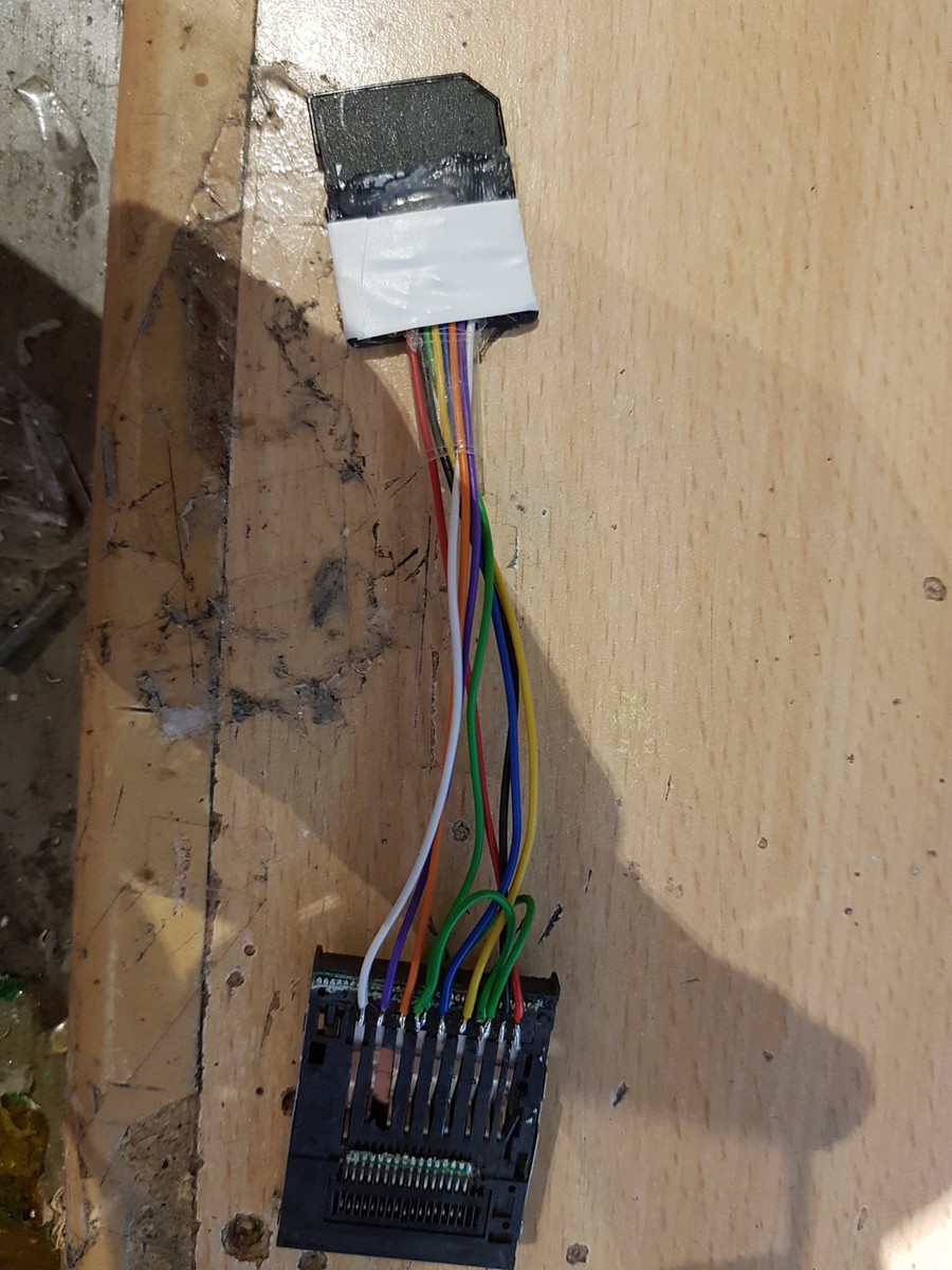

Ich habe mir eine SD Karten Verlängerung aus einem MicroSD auf SD
Adapter und einer Kombibuchse(MMC, SD) von meinem alten Laptop eine ca.
7cm lange Verlängerung bebastelt.
Denn das Problem ist folgendes. Ich habe ein SD Kartenslot an meinen 2,2
Zoll TFT Display. Da das Display aber in einem Gehäuse mittig eingebaut
ist benötige ich ca. 5cm Kabel zwischen dem Kartenslot und dem Gehäuse
rand.
Denn sonst müsste man immer alle Schrauben am Gehäuse ausdrehen und das
Gehäuse öffnen und dann die SD Karte einstecken bzw. rausnehmen.
Deswegen habe ich mir die Verlängerung gebastelt so das ich den SD
Kartenslot ins Gehäuse einbauen kann.
Ich habe mal ein Bild von meiner "Verlängerung" angehängt. Jedoch war
der Erfolg nicht so ganz viel versprechend, also es hat nicht
funktioniert. Die Initialisierung der SD Karte mit FatFs schlägt immer
fehl. Wenn die die Karte direkt in dem Sockel steckt, Initialisiert er
die Karte ohne weitere Probleme.
Da mein Laptop auch über ein SD Kartenslot verfügt habe ich die
Verlängerung dort mal ausprobiert, dort wird die Karte sofort erkannt
und man kann sie lesen und beschreiben. Also ist die Verkablung richtig
am Adapter.

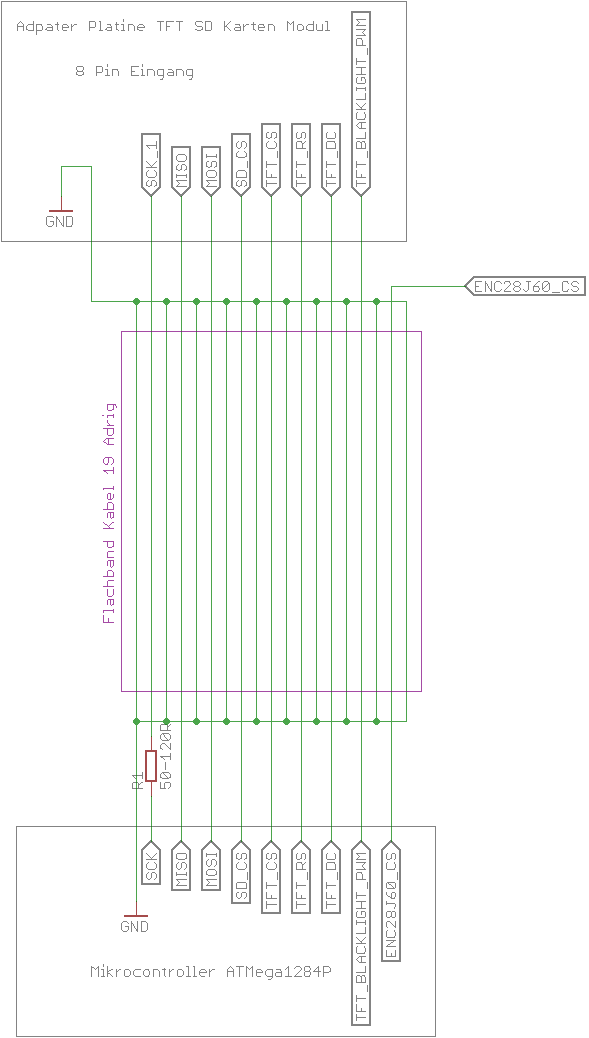

Ich vermute das eventuell die Kabel des SPI-Bus in meinem System zulang
sein könnten. Wie lang dürfen die SPI Kabel sein?
Also es sind vom Mikrocontroller bis zum Pinheader auf der Platine ca.
5cm Weg, dann 12cm Kabel vom Pinheader zum Display, und auf dem Display
dann nochmal ca. 5-7cm weg bis zu den Sockel der SD Karte. Dann schlägt
mein Kabel ja auch nochmal mit 7cm zu Buche.
Macht also ganz grob circa 22cm(Ohne Verlängerung) und 29cm(Mit
Verlängerung) der SPI Datenleitungen(MISO, MOSI, SCK, CS)
Der Bus läuft im Master Mode mit fclk/2 also in meinen Fall 8 MHz.
Sonst hängt neben dem TFT Display(ILI9341) und der SD Karte noch ein
ENC28J60 Ethernet Chip dran.
Hat jemand ne Idee, woran das liegen könnte bzw. was man dagegen tun
kann?

von Falk B. (falk)
Felix N. schrieb:
> Guten Morgen,
In der Tat, "gebastelt".

Ist zu 90% ein Problem des Wellenwiderstands bzw. der Masseführung.

Wenn man es richtig macht, sehr lang, bis in den Bereich von mehreren
Metern!
Das ist schon ganz ordentlich. Da braucht es eine passende
Serienterminirung und Kabelführung, siehe Wellenwiderstand.

Ah okay. Also ich habe mir denn Artikel und besonderes die
"Serienterminirung" durchgemessen. Ls und Cp sind mir nicht bekannt also
kann ich denn Wellenwiderstand nicht so direkt berechnen.
Alternativ wird das ja noch mit einem Funktionsgenerator und
Strommessung angesprochen, wenn ich danach nochmal weiter suche bei
Google wird zb. bei Elektronik Kompendium gesagt das sich diese Messung
nur für Koxialkabel eignet.
Wenn ich mehr in die Richtung "SPI Serienterminirung" suche findet man
viele Beiträge die Widerstände zwischen 30-150 Ohm in der SCK Leitung
vorschlagen.
Zur Masseführung auf meiner Platine ist auf der Top und Bottom Seite
eine Massefläche vorhanden. Bei dem Adapter Kabel ist das Grüne kabel
Vss und das gelbe Kabel ist SCK.
Wäre es hier sinnvoll eine Verdrillung mit der grünen Ader um die
anderen Kabel vorzunehmen?

Einen Teil hast du unter dem weißen Isolierband versteckt.
Ist dort z.B. die grüne Brücke zwischen Pin 3 und 6 (GND) auch drin?

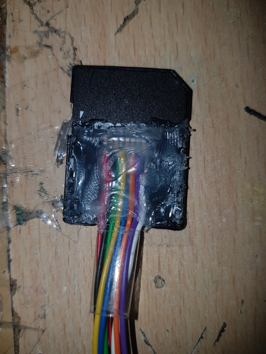

von Felix N. (felix_n888)
Habe dazu auch nochmal ein Bild angehängt.
Nein, ist auch nicht möglich, da diese SD Karte ein Apdater von SD auf
MicroSD ist. Und MicroSD nur 1x VSS hat.
Deswegen ist ja am Sockel eine grüne Brücke zwischen den Pins um das
zweite Vss für die normale SD Karte zur Verfügung zu stellen.
Mfg
von HildeK (Gast)
OK. War nur so 'ne Idee.
Falk B. schrieb:
> Nö, man hätte wenigstens Flachbandkabel nehmen können. Jede 2. Ader auf
> GND und schon hat man HF-taugliche Verkabelung.
Hi Falk,
Also ich muss eh nochmal die gesamte Verkablung in meinen System
verändern. Dann könnte ich das mit in Angriff nehmen.
Ich habe mal ein "Schaltbild" angehängt so wie ich das verstanden habe
mit dem Flachbandkabel. Da ja der Pinheader auf der Platine und an der
Adapterplatine schon vorhanden sind würde ich mit den Datenleitung dort
weg gehen und dann jede zweite Ader dahinter einfach auf Masse legen.
Müsste doch auch gehen.
Es wird dann später darauf hinaus laufen das ich zwei Flachbandkabel
haben werde, da der ENC nicht über die Adapter Platine angeschlossen
wird und somit in eine komplett andere Richtung muss.
Falk B. schrieb:
> Muss man auch erstmal gar nicht. Probier ein paar Widerstände und gut.
Alles klar.
Falk B. schrieb:
> Eben.
Gilt das eigentlich nur für die SCK Leitung mit der Serienterminierung?
Oder muss auch noch ein Widerstand in die MOSI, MISO und Cs's Leitungen
reingehen.
Mfg
von HildeK (Gast)
> reingehen.
Natürlich verbessert die Serienterminierung auch die anderen Signale. Da
aber die Datenleitungen erst deutlich nach dem Signalwechsel vom Takt
übernommen werden, haben sich die störenden Reflexionen längst beruhigt.
Aber der Takt, genauer: die Taktflanke, muss sauber sein.
Natürlich kannst du dort genau so terminieren, es verbessert auch die
Störabstrahlung (EMV).
