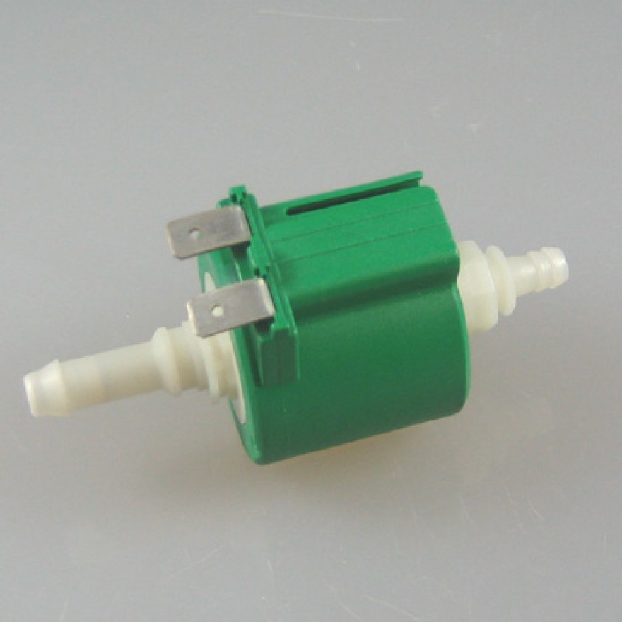

Ich habe dazu hier nochmal das Beispiel angehangen. Es handelt sich
dabei um ein vermeintliches Bauteil (Magnetspulen Wasserpumpe,
Ersatzteil für Kaffemanschinen).
Passiv, JA oder NEIN=?
Wenn es nach der EAR geht, ist das Bauteil kein Bauteil mehr, wenn es
eine eigene Funktion aufweisst. Sprich, verkauft jemand die Pumpe als
Wasserpumpe, dürfte es registrierungspflichtig sein. Verkauft Jemand die
Pumpe aber als Bauteil für Kaffeemaschinen, drüfte es nicht
Wer blickt da noch durch? Der Kunde könnte ja mit wenigen Handgriffen
das vermeintliche Bauteil in Betrieb nehmen (eigene Funktion).
Wenn man ehrlich ist, kann man das fast allen Bauteilen zusprechen.
Hier kollidiert ein Unselbstständiges Bauteil mit der Ansicht von
passivem Geräten. Beide Ansichten wurden vom EAR geschaffen.
Sachen gibts!
