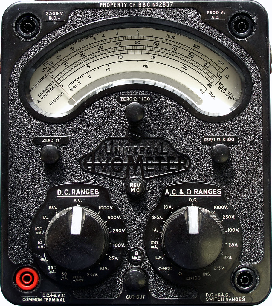

von Maschinenstürmer (Gast)
Bei mir tut ein wie das im Anhang gezeigte gediegene Multimeter mit
Spiegelskala schon jahrzehntelang treu seinen Dienst. Ist unkapputtbar.
Für die Werkstatt findet man noch allerhand Einsatzgebiete. Hat
wunderschönes, mit Charakter riechendes Bakelit. Das Innenleben ist
übrigens eine wahre Augenweide.

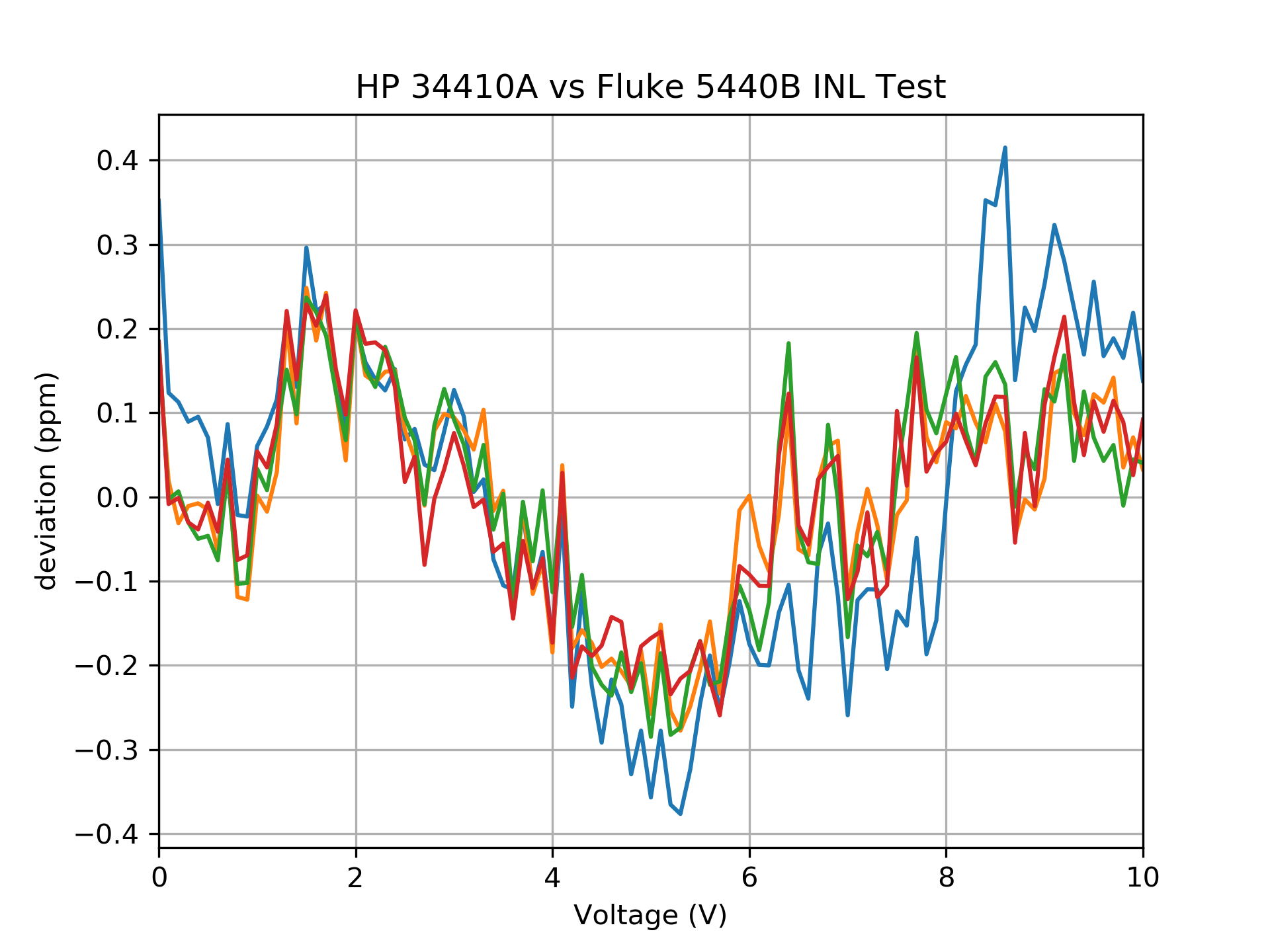

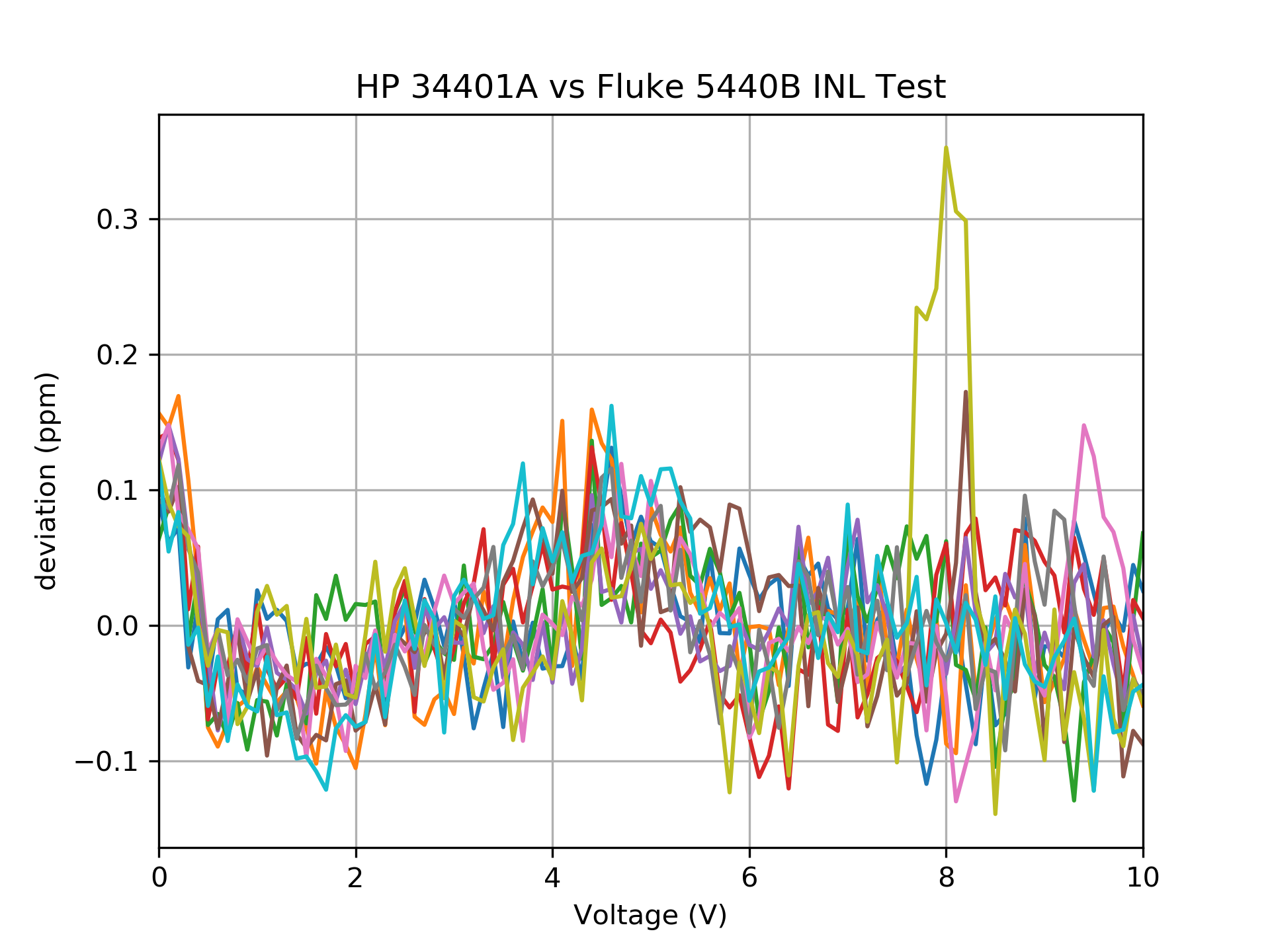

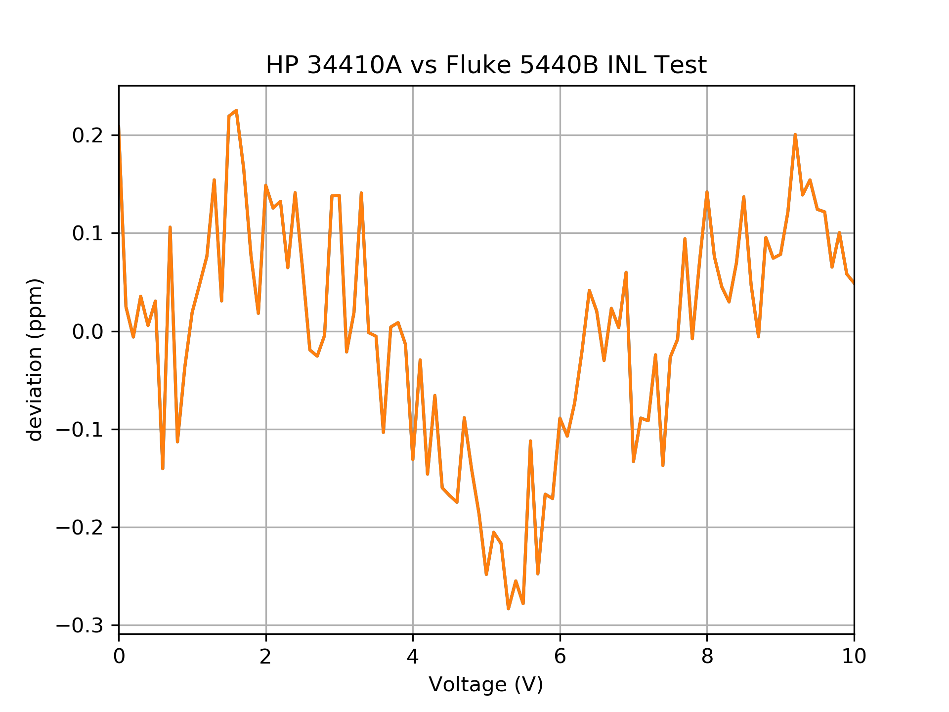

von Philipp C. (e61_phil) Benutzerseite
Jörg R. schrieb:
> Steht das 34410A nicht noch darüber?
Das 34401A ist linearer. Der ADC des 34410A ist dafür schneller
geworden. Die aktuellen Geräte haben auch noch den ADC wie ihn das
3441XA hat.
Ich habe zum Vergleich mal ein paar Messungen angehängt.
Edit: Man sollte sich die Linearität des eigenen 34401A allerdings
ansehen und ggf. einen ADC Abgleich nach Service Manual machen (nur +/-
10V)
von BrownNoise (Gast)
@BrownNoise: Es kommt halt darauf an, was Dein Hobby ist. Bei mir geht
es um möglichst genaue Messungen diverser elektrischer Größen. Da ist
eine gute Linearität sehr hilfreich, weil man damit dann Transfers auf
andere Ranges machen kann.
Braucht man das? Ist das sinnvoll? Sehr wahrscheinlich kann man ruhigen
Gewissens beides verneinen. Aber ich würde sagen, dass das für fast
jedes Hobby Projekt hier gilt, aber darum geht es halt auch nicht.

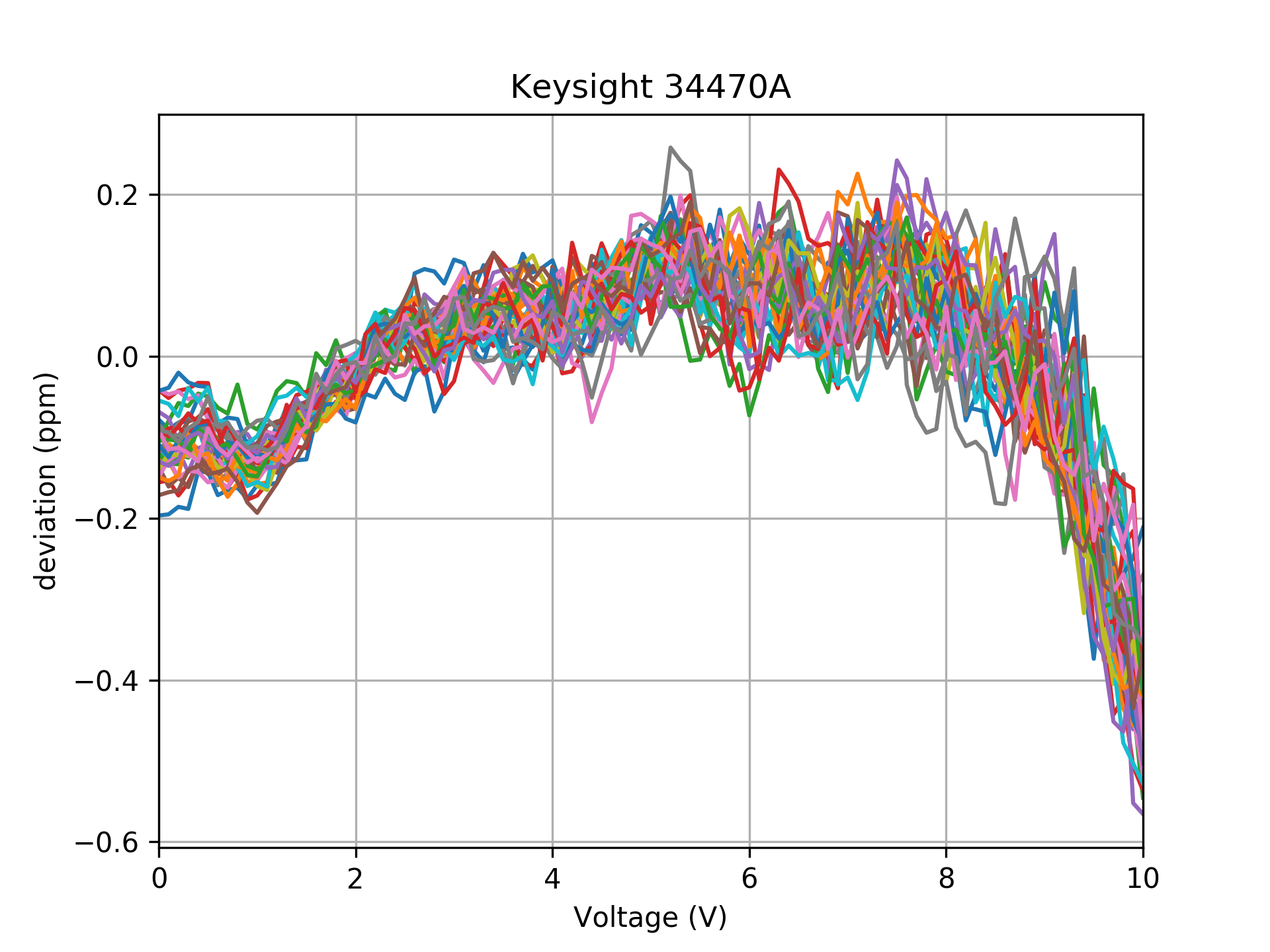

von Hermannw (Gast)
Deute ich die Diagramme richtig: die neuen 34461(70)sind in der
Linearität schlechter geworden als das alte 34401? Im Endbereich
schmieren sie ja regelrecht ab.
Lohnt es sich lieber ein gebrauchtes 34401 zu kaufen?
Ja, es sieht so aus. Die neuen DMMs haben die Wandlertechnologie der
3441XA bekommen.
