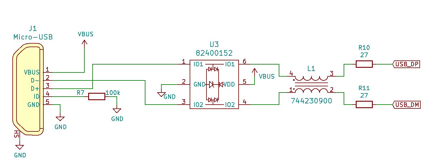

ich habe ein Problem mit dem integrierten Bootloader im STM32F407VET6
(100-Pin LQFP).
Über UART funktioniert dieser einwandfrei, aber über USB bekomme ich ihn
nicht zum laufen.
In Windows erhalte ich immer folgenden Fehler:
"Dieses Gerät wurde angehalten, weil es Fehler gemeldet hat. (Code 43)
Fehler bei einer Anforderung zum Zurücksetzen des USB-Ports."
Im Anhang ist ein Bild von der Beschaltung. Laut Datenblatt vom F407
wird bei DP kein Pullup benötigt.
Testweise habe ich es auch mit Pullup probiert, da erscheint allerdings
der selbe Fehler.
Ebenso habe ich mal die Diodenschaltung sowie die Spule weggelassen,
also nur die Widerstände zwischen Buchse und Mikrocontroller, hat aber
auch nicht funktioniert (ich habe dafür die Spule sowie Diodenschaltung
ausgelötet und stattdessen Lackdrähte eingesetzt um die Kontakte zu
verbinden). Die Schaltung nur mit Widerständen wird ja so auch von ST im
STLink verwendet.
Das ganze befindet sich auf einer selbst erstellten (4-Lagen mit
Sig-GND-VCC-Sig) Platine. An den Mikrocontroller ist ein ext. 25 Mhz
Quarz angeschlossen. Ich habe mir den HSE Takt mal auf den MCO Pin
gelegt und nachgemssen. Es sind saubere 25 Mhz.
Im Eratasheet habe ich nichts bzgl USB bzw DFU beim F407 gefunden.
Irgendwelche Ideen? Ich weiß nicht mehr weiter :(
#5873396
Wenn Code 43 kommt, hat Windows ein eingesteckts USB Gerät erkannt -
dafür ist der Pullup gedacht.
Mal ins Handbuch geschaut? An den STM32discovery und Nucleos sind IIRC
8MHz Quarze verbaut, was anderes dürfte der Bootloader nicht
out-of-the-box unterstützen.
Falscher Takt wäre eine mögliche Erklärung für Code 43.
Gast #5873400
Das ist es leider nicht, denn im AN2606 (Bootloader App Note) steht beim
F4xxx folgendes:
"The system clock is derived from the embedded internal high-speed RC
for USARTx bootloaders. This internal clock is also used for CAN and DFU
(USB FS Device) but only for the selection phase. An external clock
multiple of 1MHz (between 4 and 26MHz) is required for CAN and DFU
bootloader execution after the selection phase."

Gast #5873444
Also, ich habe jetzt mehrere Kabel probiert -> kein Erfolg.
Andere USB Buchsen -> kein Erfolg.
USB Hubs (sowohl 2.0 als auch 3.0) -> kein Erfolg.
Dann hab ich es noch an zwei weiteren PCs probiert, auch ohne Erfolg.

Gast #5874541
Hab doch noch einen 8 Mhz Quarz gefunden und provisorisch angelötet. Und
es funktionierte sofort. Windows erkennt den Controller als Bootloader.
Lässt sich einwandfrei programmieren mit dem Tool von ST.
Danke an alle für die Ideen.
