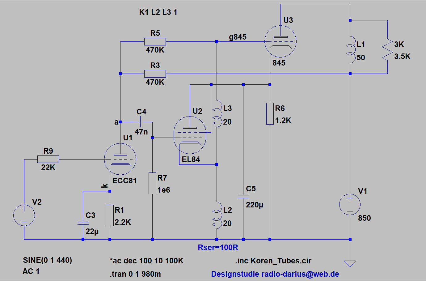

Ich hatte den Eindruck, er plant noch die Schaltung. Da hätte ich gerne seinen Kommentar zu meinem Vorschlag gelesen. Aber egal, irgendwann wird das Ding so gebaut. Beitrag "ECC83, ECC88, 845 Schema" Dieter schrieb: > Die 100kHz koppeln sich ueberall, auch in der Roehre kapazitiv ein. Ich hoffe die HF-Heizung ist vom Tisch. LG old.
#5876829

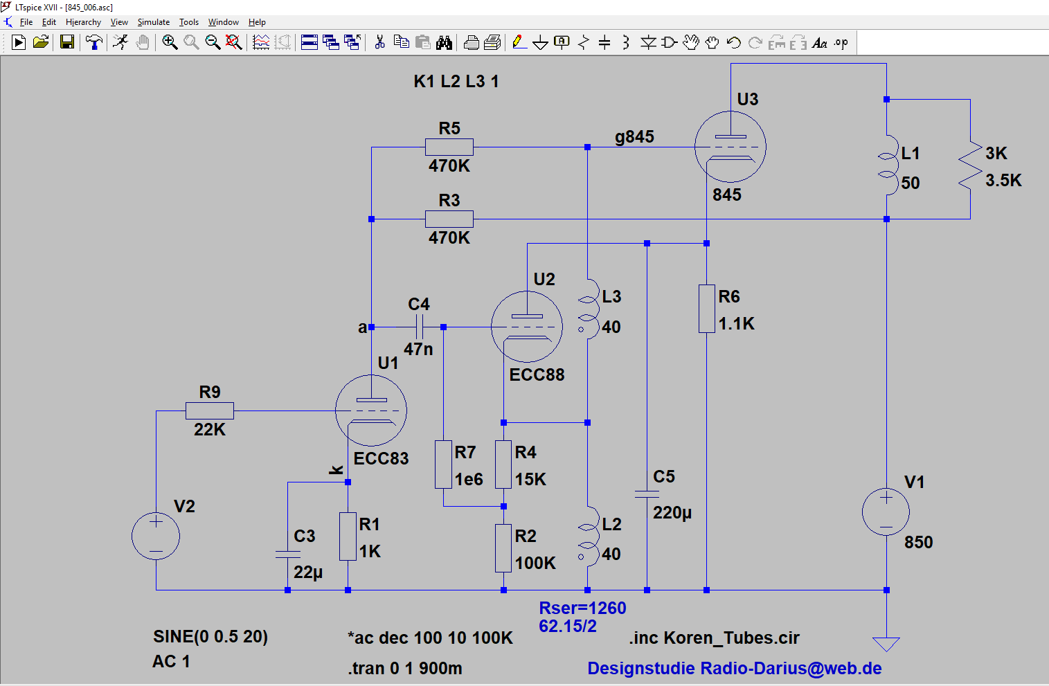

Aus der W. schrieb: > Aber egal, irgendwann wird das Ding so gebaut. > > Beitrag "ECC83, ECC88, 845 Schema" Ich bezweifele das. Die ECC83 ist zu schwachbrüstig, um die lahme Ente auszusteuern. Die Bauanleitungen haben dazu alle eine Endröhre (ähnlich EL84) eingesetzt. Nein, ich will so ein Monster nicht bauen, nur um 15W Sprechleistung zu haben. Auf deine Variante würde ich dem Gefühl nach nicht vertrauen. Lassen wir dem TO aber seine Freude.
#5877443
Schau nochmal genauer hin oder lasse Dir die Funktion der Schaltung von LTspice zeigen. LG old.

Aus der W. schrieb: > Anbei das gleiche Konzept mit EL84 und umgestrickter > Drossel von RS-Components. Das sieht ja total verrückt aus. Es wäre besser gewesen, L2, L3 als Trafo zu zeichnen, denn das sollen sie ja wohl sein. Wie ist denn der Frequenzgang dieser als Trafo mißbrauchten Drossel? Die EL84 möchte ja -7V als Gitterspannung haben, reichen da wirklich die 100R der Trafodrossel aus? Sonderlich steil scheint die 845 nicht zu sein, wieviel Wechselspannung braucht man denn am Gitter für Vollaussteuerung? Der R5 bewirkt ja eine Mitkopplung, wozu soll die gut sein?

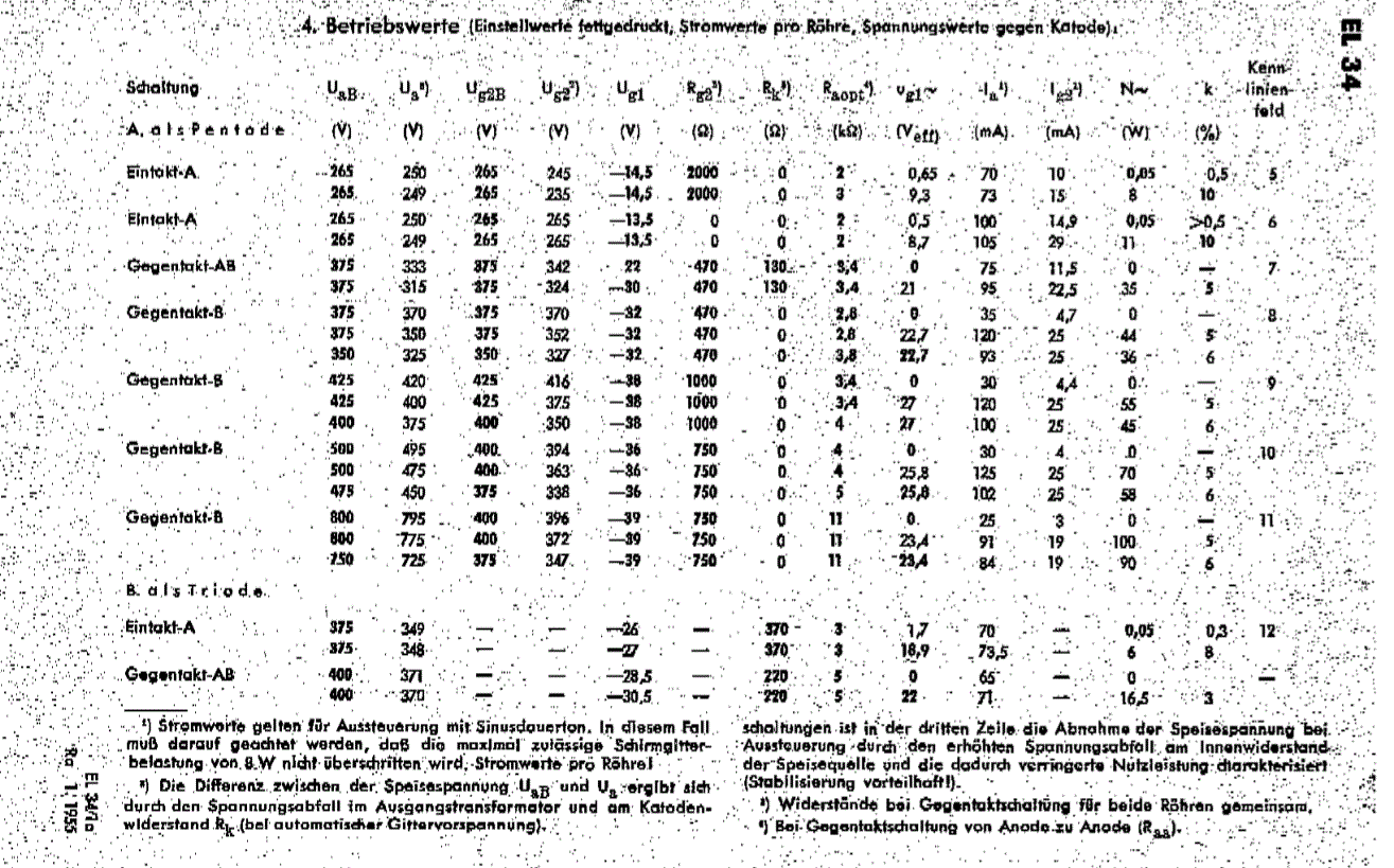

Peter D. schrieb: > Die EL84 möchte ja -7V als Gitterspannung haben, reichen da wirklich die > 100R der Trafodrossel aus? Auch ja? Möchte sie das? Sieht nicht danach aus. Wenn Du LTspice und der Triodenkennlinie von Philips nicht traust, kann ich eine EL84 in dem Arbeitspunkt auf den Röhrenprüfer stellen und ein Foto von der Messung für Dich machen. LG old.
#5881344
Ich würde es so machen: Aus der W. schrieb: > Die übliche Methode ist Gleichspannungsheizung. > Man polt den linken Kanal andersherum als den rechten Kanal > und tauscht hin und wieder mal die Röhren. 12VAC RK-Trafo von der Stange, zwei Brückengleichrichter, Ladeelkos und Buck-Converter Module aus der Bucht. LG old.
Aus der W. schrieb: > Sieht nicht danach aus. Daß die Anodenspannung der EL84 nur 80V klein ist, hast Du ja nicht rangeschrieben. Ich bin von den üblichen -200V für das Gitter der 845 ausgegangen. Ich hätte eh ne klassische RC-Kopplung genommen und keine komplizierte Trickschaltung, die nen zusätzlichen Treibertrafo benötigt. Die -200V hätte ich im Netzteil erzeugt, man muß ja nicht unnötig Leistung im Kathodenwiderstand verheizen (100mA * 200V = 20W).
#5881465
Peter D. schrieb: > Daß die Anodenspannung der EL84 nur 80V klein ist, hast Du ja nicht > rangeschrieben. Da ist eine asc Datei mit bei. Bist Du zu blöd den Wert auf der X-Achse abzulesen? Jedes Kästchen 5V. > Ich bin von den üblichen -200V für das Gitter der 845 > ausgegangen. Ach Du meinst tatsächlich bei 850V Betriebsspannung (steht dran) würden am Katodenwiderstand der 845 über 200V abfallen? Das ist wirklich dumm. Einen Blick ins Datenblatt sollte man werfen bevor man motzt.

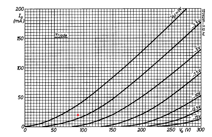

Aus der W. schrieb: > Da ist eine asc Datei mit bei. > Bist Du zu blöd den Wert auf der X-Achse abzulesen? Ich benutze kein LTspice. Ich sehe also nur das, was im PNG steht. Aus der W. schrieb: > Ach Du meinst tatsächlich bei 850V Betriebsspannung Ich hatte gedacht, Hannes will deutlich mehr Leistung haben, als 15W. Sonst hätte er ja ne EL34 nehmen können.
#5881649
Peter D. schrieb: > Sonst hätte er ja ne EL34 nehmen können. Ich habe mal für Dich im Datenblatt nachgeschaut, weil Du dafür zu faul oder dumm bist. Eine EL34 bringt 6W laut Datenblatt.
#5881806
Nö, 11W!
#5881832
Kommt auf die Schaltung an. Konservativ ist Klass A.
#5881866
michael_ schrieb: > Nö, 11W! Jetzt sach nicht, Du hast bei Pentodenschaltung gesucht. Bist Du wirklich so ein Dummkopf?
#5881881
Ich habe ins Datenblatt geschaut. Von dieser Röhre in Triodenschaltung war keine Rede. Nur Dummköpfe betreiben die so. Und audiophile Bastler.
#5881938
Ach so, dann bist Du noch ein Troll im Triodenendstufenthread.
#5882154
Und als Pentodenschaltung wären es 8W und nicht 11W bei dieser Anwendung. Ein Troll der noch andere noch mit Daten trollt und wenn es dann schief geht sich kaputt trollt.
#5882211
Dieter schrieb: > Und als Pentodenschaltung wären es 8W und nicht 11W bei dieser > Anwendung. Nein, sondern sogar 12W.
#5882237
michael_ schrieb: > Nein, sondern sogar 12W. Was ist denn das für ein Datenblatt? Da hat der Rg2 einen Wert von "cg 15,4pF", wenn ich das richtig lese. Kann man diesem Datenblatt vertrauen? Also mir kommt das suspekt vor. Da würde ich eher dem Orginal (https://frank.pocnet.net/sheets/010/e/EL34.pdf) von Philips vertrauen. Dort steht für einen Widerstand Rg2=2kOhm eine Leistung von 8W und für einen Widerstand Rg2=0Ohm eine Leistung von 11W. Ich gehe mal davon aus, das der Hersteller seine Produkte kennt.
Ist schon kraß, wie bei einer Triode der nutzbare Kennlinienbereich in den Keller geht. Die Röhrenentwickler waren ja nicht doof. Die haben sich halt was dabei gedacht, das Schirmgitter einzubauen. Die 6W Pentode EL84 schafft auch 6W NF. Die alte 100W Triode 845 dagegen nur 30W. Die Pentode wurde ja schon 1926 entwickelt. Vermutlich wegen der Lizenzkosten wurden aber weiterhin auch billige Trioden entwickelt.
#5882351
Bei Doppelroehren spielten auch noch andere Faktoren hinein, so dass Trioden doch praktischer waren. Manchmal ist weniger dann doch mehr. Auch damals gab es schon Werbestrategen. Die 11W sind daher eine ehrlichere Angabe. Triode ist weniger Rueckwirkungsempfindlich, als Stichwort. Dazu gibt es einen Beitrag von Frank Kneifel bei jogis-roehrenbude.
#5882362
Peter D. schrieb: > Die Röhrenentwickler waren ja nicht doof. Du leider schon wieder. > Die 6W Pentode EL84 schafft auch 6W NF. > Die alte 100W Triode 845 dagegen nur 30W. EL84: Die 15W Pentode schafft 6W 845: Die 65W Triode schafft 24W um es in Deiner Sprache zu sagen. In Relation ist der Wirkungsgrad in etwa gleich. LG old.
#5882450
Peter D. schrieb: > Die Röhrenentwickler waren ja nicht doof. Die haben sich halt was dabei > gedacht, das Schirmgitter einzubauen. Das liegt mit am Patent. Deshalb haben die Amis den Ausweg über die Tetrode bzw. Triode gesucht.
Aus der W. schrieb: > EL84: > Die 15W Pentode schafft 6W Ja, das mit den 6W war Quatsch. Beim üblichen Arbeitspunkt sind es 250V * 48mA = 12W.
#5882504
Peter D. schrieb: > Beim üblichen Arbeitspunkt sind es 250V * 48mA = 12W. (50,5mA+11mA)*250V = 15,4W

Peter D. schrieb: > Wie ist denn der > Frequenzgang dieser als Trafo mißbrauchten Drossel? Habe mal für Dich bei Lundahl gesucht: https://www.lundahltransformers.com/wp-content/uploads/datasheets/1621.pdf Der dürfte sich auch für die E88CC Ausführung dort Beitrag "ECC83, ECC88, 845 Schema" gut eignen. Es gibt noch weitere Ausführungen und diese Firma liefert. :) Beitrag "[S] Mittenangezapfte Drossel,Trafo, Übertrager für Röhrenverstärker" LG old.
