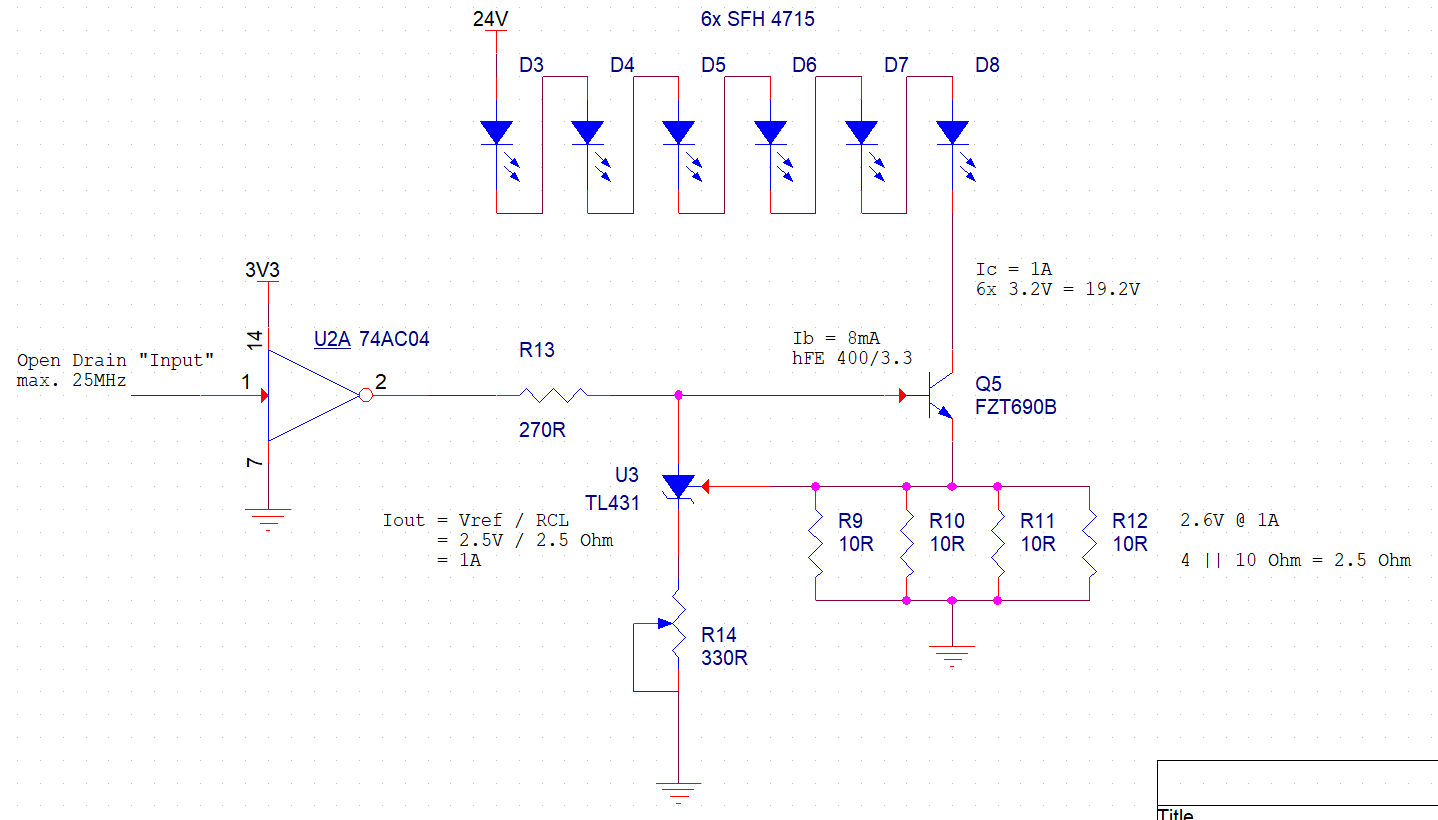

ich möchte gerne 5 oder besser 6 LEDs in Reihe mit 25Mhz modulieren.
Es handelt sich um diese LEDs:
https://www.osram.com/ecat/OSLON%C2%AE%20Black%20SFH%204715/com/en/class_pim_web_catalog_103489/global/prd_pim_device_2219802/
Ich bin auf die LEDs gestoßen, weil sie in einem TOF Kit verwendet
werden, dort aber 4 in Reihe - sie sollten also schnell genug ein.
Mit ca. 1,5-2A werden die betrieben.
Mich wundert, dass sie die 20-25Mhz so klaglos mitmachen. Aber scheint
ja zu gehen...
Vf ist 3,2V und 4 in Reihe an 15V bedeutet 2,2V für den FET und den
Reihenwiderstand im TOF Kit.
RDSon vom FET sind 280mOhm.
Rs wäre dann ca. 1 Ohm, also 4x 3,9Ohm Widerstände Parallel wegen der
Verlustleistung.
Muss ich bei einer solchen Dimensionierung noch etwas beachten?
Oder kann ich einfach 6 solcher LEDs in Reihe an 24V hängen, den
gleichen FET verwenden und dafür dann 1,6Ohm (FET 0,28 + 1,32 Ohm
Widerstand) in Reihe schalten?
Vielen Dank!
Erik
von A. F. (artur-f) Benutzerseite
> ja zu gehen...
im Datenblatt steht rise & fall time 7ns/14ns.
Ich denke schon, wobei ich in diesem Fall den Widerstand größer machen
und den FET vernachläßigen würde. Oder brauchst du die volle Leistung?
PS: pass auf deine Augen auf, es ist schon verdammt viel uV power, auch
wenn es nicht kollimiert ist.

von Falk B. (falk)
Erik schrieb:
> Hallo zusammen,
Ganz schön viel.
Bei so wenig Restspannung nimmt man keinen Vorwiderstand sondern nutzt
gleich den Transistor als modulierte Konstantstromquelle.
Braucht kein Mensch, denn 2A an 2V sind 1 Ohm.
Ja, denn 1A bei 25 MHz zu modulieren ist schon ne andere Liga als ein
NE555.
Ohje, und DU willst das Ding mit 25 MHz betreiben?

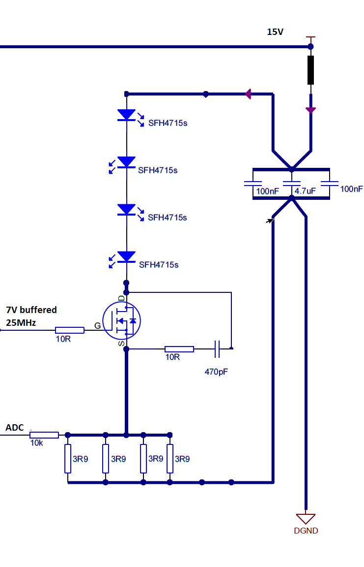

von Erik (Gast)
Hallo und Danke!
Der "Vorwiderstand" wird direkt als Shunt verwendet um den Strom an
einem ADC zu überwachen.
Wieso ist das Rdson des FET bei den Strömen vernachlässigbar?
Das spielt bei der Dimensionierung des/der Shunt keine unerhebliche
Rolle?
> NE555.
In dem Ref-Kit ist es aber genauso gemacht.
15V - 4x LED - FET - Widerstand - GND
Sieht ziemlich straight forward aus und ich kann bis auf unbestückte
Beschaltung zur Anpassung der rise/fall Zeiten kein "anderes Liga Know
How" erkennen, oder übersehe ich etwas?

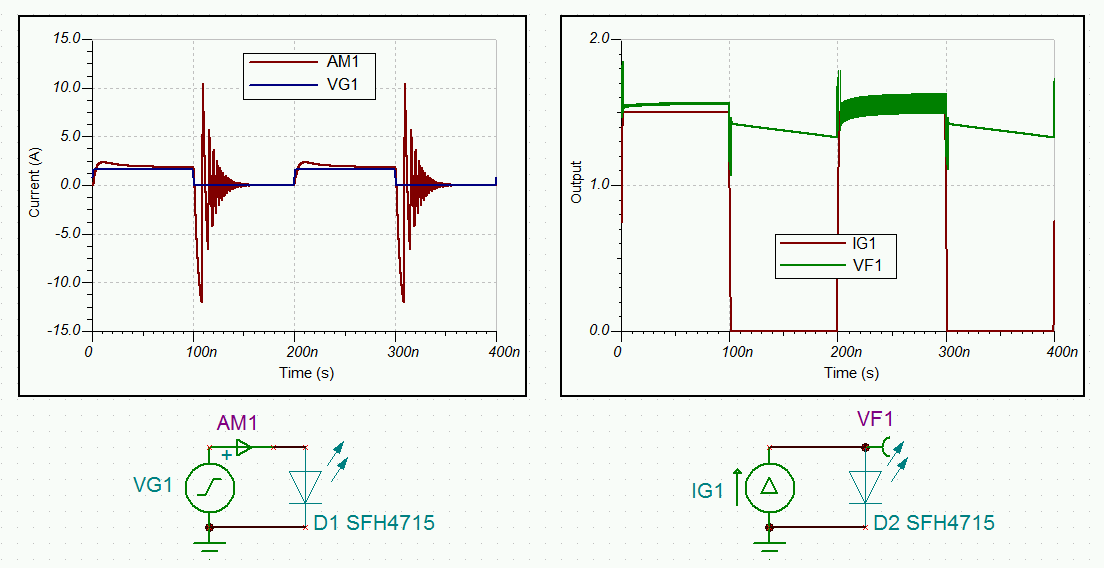

von ArnoR (Gast)
> ja zu gehen...
Kaum zu glauben, wenn man mit dem Osram-Spice-Model der Diode mal
Spannungs- bzw. Stromsteuerung simuliert.
Schaltfrequenz sind 5MHz, Signalanstiegszeit 1ns, Strom jeweils 1,5A/0A.

von Falk B. (falk)
Naja, der kann bestenfalls den Mittelwert messen, wenn da WIRKLICH mit
25 MHz geschaltet wird.
Wenn man den FET im Linearbetrieb betreibt. Im Schaltbetrieb so wie in
deiner Schaltung ist das natürlich anders, da sind die 280mOhm schon
nützlich. Trotzdem ist die Schaltung fragwürdig.
>> NE555.
In welchem denn? Link? Datenblatt?
> How" erkennen,
Da ist auch keins. Das RC-Glied mit 10R und 470pF ist fragwürdig.
von Erik (Gast)
https://www.espros.com/downloads/02_Cameras_and_Modules/Datasheet_DME_660-V1.06.pdf
Hier ist auf Seite 19 die LED Ansteuerung zu finden.
Modulationsfrequenz sind 0.675, 1.25, 2.5, 5, 10, 20MHz
Als ich die Schaltung gesehen habe, war ich auch von Anfang an skeptisch
was die hohen Frequenzen angeht - aber "irgendwie" scheint es ja zu
gehen?!

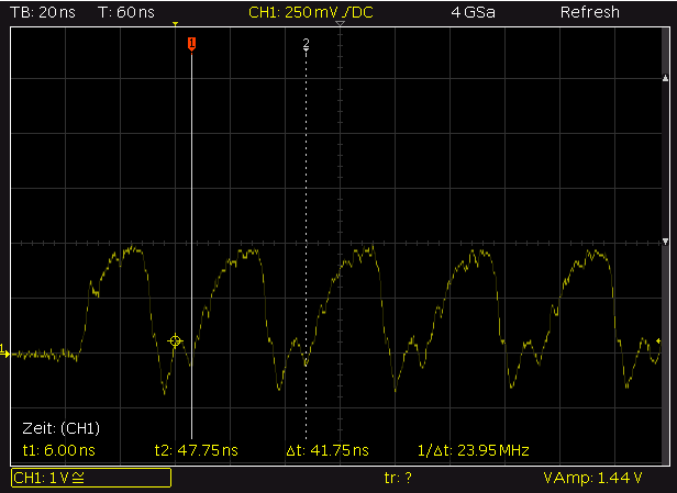

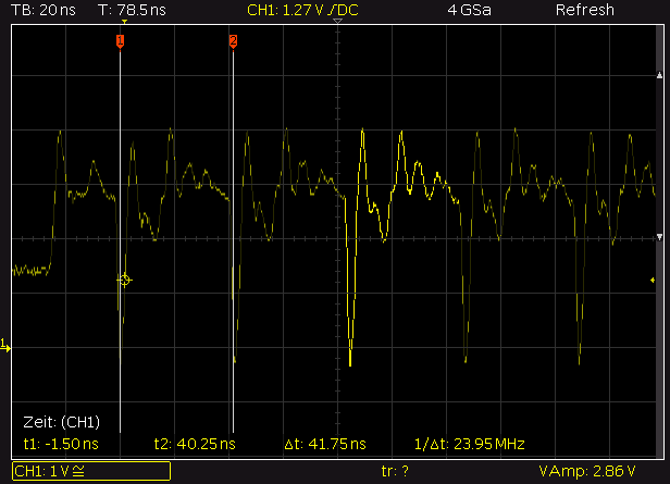

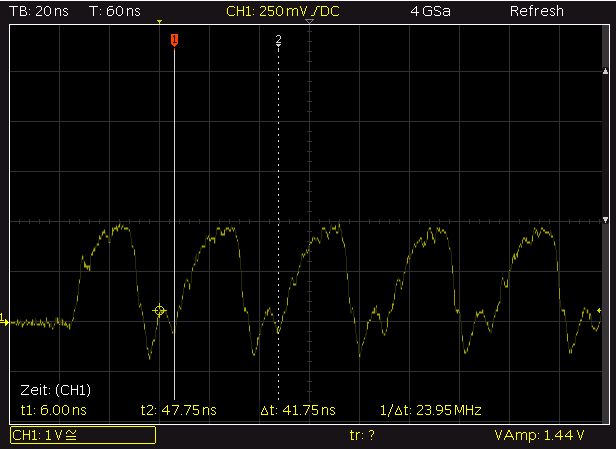

von Erik (Gast)
> Da würde mich mal eine Messung interessieren.
Ich versuche mal an das Kit zu kommen und zu messen.
Idealerweise ja direkt das Licht der LEDs... zur Not dann den Strom oder
die Spannung an den Shunts...
von ArnoR (Gast)
Falk B. schrieb:
> Und die läuft WIRKLICH mit 20MHz? Das ist irgendwie schwer zu glauben.
> Da würde mich mal eine Messung interessieren. Denn allein die
> Treiberleistung ist bei 25 MHz gigantisch
Der BSD316 hat wirklich sehr kleine Kapazitäten bzw. Ladungen, da ist
das schon denkbar. Aber in der Schaltung ist alles auf Kante genäht. Der
Mosfet braucht typisch knapp 4V Ugs für 2A Drainstrom. Am
Sourcewiderstand fallen dabei 2V ab. Ug muss also ~6V sein.
Berücksichtig man noch etwas Spannung am Gatevorwiderstand und etwas
Drop am Treiberausgang während der Schaltflanken, brauch man noch mehr.
Daher die Versorgung des 74ACT04 mit dem absoluten Maximum von 7V.
von Falk B. (falk)
Eben. Das hätte ich so nicht gebaut. Der klassische Emitterfolger als
Stromquelle mit NPN-Transistor wäre deutlich besser und hätte auch sehr
wenig Eingangskapazität.
von ArnoR (Gast)
Ich wohl auch nicht, aber mir macht da mehr das Verhalten der IR-LED
Sorgen (siehe Simu oben). Die verwendeten SFH4715S haben jeweils 2
SFH4715 in Reihe drin, also insgesamt 8 LEDs mit seltsamem Verhalten in
Reihe und grenzwertig schnell geschaltet. Die von Osram empfohlene
Korrekturbeschaltung unterstützt nicht sonderlich die Hoffnung auf
kontrollierbares Verhalten.
Erik schrieb:
Das wird m.E. mit der dortigen reinen Schalterlösung nichts, weil das
Ausräumen der LED viel zu lange dauert. Und aus dem Grund ist im
Datenblatt die tf mit einem Lastwiderstand angegeben.
Im Refkit ist ein RL-Glied mit einer Zeitkonstante von 33ns parallel zum
den LEDs für das schnelle Ausräumen zuständig...

von Erik (Gast)
Anbei die Spannung über einer LED bei 24MHz.
Leider war das Oszi zu komisch und die Darstellung sehr schlecht.
Sicher habe ich auch noch viele parasitäre Effekte mitgemessen, weil die
Masseleitung nicht kurz genug zu bekommen war.
Immerhin sieht man eine recht steile Anstiegszeit von ca. 4ns und dann
passieren komische Sachen, die sicher auf die Messung zurückzuführen
sind.
Aber die 24MHz sind über einer LED gemessen zu erkennen, so dass diese
Taktraten zumindest funktionieren.
Woher das zweite Maximum kommt, kann ich mir aber nicht erklären, denn
die LEDs werden mit 24MHz und D=0.5 angesteuert.
Die Vf der LED kann man auch nur erahnen :-/
In Summe keine allzu gute Messung!
Aber das Kit musste wieder weg.
Ich hoffe, dass ich diese Woche nochmal ran darf.
von Falk B. (falk)
Diese "Darstellung" ist vollkommen sinnlos.
Eine vollkommen unsinnige Aussage! Du hast rein gar nichts gemessen,
schon gar nicht die relevanten Dinge, also kann man auch keinen
belastbaren Aussagen treffen.
Eben.
Man hätte die Spannung über den Shunts messen können, auch wenn dort
noch der Gatestrom drüber geht. Aber ohne eine gescheite, HF-taugliche
Anbindung wird das nix. Die Flußspannung der LED bzw. U_DS des MOSFETs
sind die unwichtigsten Parameter einer LED-Ansteuerung.
von Erik (Gast)
Hier noch eine Messung über den Shunts...
Hat jemand eine Idee, wieso zum Ansteuern des FET so viele Buffer in
Reihe und dann am Ende zwei parallel geschaltet sind?
Die 24mA der Single-Buffer reichen aus, um den FET schnell genug
ansteuern zu können und am Anfang der Kette hätte ein Inverter gereicht,
um den Open Drain Ausgang vom TOF Sensor auf die 7V zu bringen.
Auch der 47R Pull Up am Buffereingang ist merkwürdig.
Oder wird hier der niederophmige Pullup verwendet, weil der Buffer
hochohmig genug am Eingang ist und dadurch das Schaltverhalten
wesentlich verbessert wird?
Also wieso nicht einfach einen Inverter verwenden und gut ist?
Da tut es ja ein weiterer schneller n-channel FET, oder NPN und gut ist?
von Falk B. (falk)
Damit man mehr Treiberleistung hat. Wenn gleich die teilweise durch die
10 Ohm Gatewiderstand ausgebremst werden.
> ansteuern zu können
Wirklich? Schon mal gescheit gemessen?
Mein Gott, das Ding kostet NICHTs und hat 6 Inverter in einem Gehäuse!
Nein, denn der ist 1. größer und 2. noch lange nicht so gut und schnell
wie ein integrierter Inverter.
Du verrennst dich gerade in absoluten Nebensächlichkeiten.

von Erik (Gast)
ich habe meine Schaltung nach deiner "Idee" fertig.
Folgender NPN:
http://www.farnell.com/datasheets/2239687.pdf
Habe den TL431 dazugenommen, weil die LEDs ja warm werden und da wären
die Temperaturstabilität nur mit einer Diode zu schlecht.
IB vom Q5 habe ich jetzt auf 8mA ausgelegt, damit ich bei Verstärkung
hFE 400 aus dem Datenblatt /3.3 (Erfahrungswert im Netz?) auf die 1A
komme.
Das Poti soll dazu dienen, den Strom einstellbar zu machen, so dass ich
die Helligkeit der LEDs noch einstellen kann. Da muss ich dann ein Poti
nehmen, was wieder temperaturstabil ist.
Als Buffer habe ich den mit 3.3V betriebenen bekannten 74AC genommen aus
dem Ref-Kit.
Ist das soiwet nachvollziehbar, oder totaler Unsinn?
Vielen Dank!

von ArnoR (Gast)
Du bist ja ein Witzbold. Der TL431 soll also bei 25MHz Eingangstakt
immer schön den Strom einregeln? Hast du mal ins DB geschaut was der so
für Reaktionszeiten hat? Der ist um Größenordnungen zu langsam.
von ArnoR (Gast)
In deiner Schaltung steht jetzt wieder SFH4715 und Uf=3,2V (1A). Ich
hatte oben schon mal (vergeblich) darauf hingewiesen, dass in den
TOF-Kit SFH4715s mit je 2 internen LEDs verwendet werden. Deine
LED-Kette hat also nicht 19V Uf, sondern nur 9V. Den Rest zu 21,5V muss
der Transistor verheizen, überaus sportlich im SOT223.

von Falk B. (falk)
Erik schrieb:
> Hallo,
Naja.
> Folgender NPN:
Sieht gut aus.
Totaler Käse. Der ist locker um Faktor 100 zu langsam, wenn du dprt 25
MHz draufgeben willst.
> komme.
Die Emitterfolgerschaltung (= Kollektorschaltung) braucht keinen
Basiswiderstand, der ist eher hinderlich.
Unsinn. Das macht man, wenn überhaupt, durch ein variable Steuerspannung
an der Basis, hier die Betriebsspannung des Basistreibers U2A.
Beides ;-)
Der TL431 und der Basiswiderstand müssen raus. Dann passt das auch mit
der schnellen Stromquelle.

Hmm, dieser High Gain NPN ist vielleicht doch nicht so ganz das Wahre
Turn off time (t_off) 1300ns!!!
Scheint so, als ob duch die hohe Verstärkung eine starkes
Sättgungsverhalten erkauft wurde. Hmmm. Oder man hat "Glück", daß der im
ungesättigten Betrieb wie in dieser Schaltung deutlich schneller ist.

von Erik (Gast)
> Ich hatte oben schon mal (vergeblich) darauf hingewiesen
Ich verwende die 3.2V Version - also die S Variante. Das ist nur eine
ungenaue Bezeichnung. Danke dennoch!
Ich hatte mich zu sehr auf die Temperatur konzentriert. Das hatte ich
dann wieder übersehen. Ich werfe ihn wieder raus!
Ich habe bisher alle bipolaren mit einem Basiswiderstand betrieben. Was
begrenzt dann den Strom, wenn ich 3,3V auf die Basis gebe? Geht der NPN
dann nicht erst recht in die volle Sättigung und ich kann die Dynamik
komplett vergessen?

Erik schrieb:
> Was begrenzt dann den Strom, wenn ich 3,3V auf die Basis gebe?
Der Emitterwiderstand. Würde der Strom größer als 1A werden, dann steigt
die Spannung über ihm entsprechend an und die Ube sinkt ab, weil die
Eingangsspannung ja fest vorgegeben ist (3V3). Der Transistor würde
abgeregelt werden.
> Geht der NPN
> komplett vergessen?
Nein, siehe oben, es ist ein Regelvorgang auf einen bestimmten Strom.
Sättigung tritt nicht auf, solange die Versorgungsspannung groß genug
ist.
von Falk B. (falk)
Mag sein.
> Was
Die Stromgegenkopplung durch den Emitterwiderstand. Denn sobald ein
Basisstrom fließt, fließt der verstärkte Emitterstrom durch den
Emitterwiderstand. Damit steigt die Spannung an diesem und die
BE-Spannung bleibt praktisch konstant.
> Geht der NPN
> komplett vergessen?
Nö, das ist ja gerade der Trick des Emitterfolgers. Eine ganze
Logikbaureihe (ECL) basiert darauf und ist SAUSCHNELL.
>> und ein größerer Elko, sagen wir um die 10-100uF mit möglichst kleinem
>> ESR.
> Kondenstaoren habe ich dann gestern Abend noch hinzugefügt. 100uF Elko
> und 100nF.
Für den Anfang sollte das reichen, ggf. muss man bei der Inbetriebnahme
was anpassen.
> Ich hatte noch diesen hier im Blick:
> https://www.diodes.com/assets/Datasheets/ds30809.pdf
> ton   35ns
> toff  230ns
> bei VCC = 10V, IC = 500mA, IB1 = IB2 = 50mA
Naja, das ist meist alles in Emitterschaltung gemessen. Die hast du aber
nicht.
> Basisstrom 50mA klingt schon ziemlich fies...
Nö, das ist normal, um den Transistor sicher und fett in die Sättigung
zu treiben. Das macht ihn aber langsam beim Ausschalten.
> Ich brauche ja bei hFE 185 bei 1A nur ca. 5-6mA. Aber ohne
> Basisvorwiderstand - wie stelle ich das ein?
Das stellt sich automatisch über den Emitterwiderstand und die
Stromverstärkung ein. Das ist einer der Vorteile dieser Schaltung, daß
sie ziemlich robust gegen Toleranzen von hfe ist.

von Erik (Gast)
> abgeregelt werden.
Ah ok... ich habe bisher immer nur die Emitterschaltung verwendet. Ich
muss meine Synapsen wohl neu trainieren :-/
Danke!
> Würde ich nicht empfehlen.
Bei der sensationellen Hilfe hier - Einverstanden!
Ich werde jetzt diesen NPN verwenden, da wir an der Hochschule einfacher
bei Farnell bestellen können:
http://www.farnell.com/datasheets/2239713.pdf
Beim FET hatte ich ja ein festes RDson, nun muss ich ja hier mit der
sich einstellenden VCE rechnen bei meinen 1A.
Wie dimensioniere ich dann die Shunts?
24V - 19.2V LEDs - VCE - Vshunt
Hier sehe ich bei 1A ca. 0.1V VCE, also bleiben 4.7V für das Shunt Pack.
Also 4 || 18 Ohm sollten so um die 1.04A ergeben.
Eigentlich wollte ich noch einen Step Down DC/DC bauen, um von 24V auf
5V zu kommen und dann nehme ich einen mit Poti einstellbaren LDO, um aus
den 5V 2-4V zu machen, um die VCC des Buffers und damit den Strom
einstellen zu können.
Aber bei dem Emitterfolger geht das ja nun nicht mehr, weil der
Transistor dann automatisch selber gegenregeln würde?
Außer dem Wechseln der Shunts habe ich keine Chance, den Strom
einzustellen, oder?
Danke!

von ArnoR (Gast)
Nein, du hast die Sache noch nicht verstanden. Der Strom wird durch den
Emitterwiderstand und die Steuerspannung (3V3) festgelegt (geregelt),
nicht durch einen zusätzlichen Shunt. Der Transistor darf auf keinen
Fall bis Uce~0,1V durchgesteuert (gesättigt) werden. Die Rechnung wäre
eher so:
24V(Ucc)-19,2V(LED)-2,5V(Re)=2,3V(Uce)
von Falk B. (falk)
Naja, er ist einen Versuch wert.
NEIN! Der Transistor soll ungesättigt arbeiten, da kann man schon mal
1-2V MINDESTENS als V_CE ansetzen. Warum in aller Welt meinst du, 4,7V
am Shunt zu brauchen?
Menschenskinder, du hattest doch schon ein brauchbare Dimensionierung.
Warum jetzt wieder alles anders?
Unsinn. Für die paar mA reicht ein LM317.
Was redest du hier? Klar kann man den Strom durch eine veränderliche
Treiberspannung einstellen!
Bissel weniger Red Bull saufen und einfach mal locker bleiben . . .

von Erik (Gast)
Ich denke mir ist die Kausalitätskette der Schaltung noch nicht ganz
klar. Welcher Strom wo zu fließen beginnt und dann welchen
Spannungsabfall bewirkt.
Die UCE mit 0.1V in der Sättigung anzunehmen, war zugegeben Blödsinn
(das sollte nur im direkten Einschaltmoment passieren?).
UBE sinkt ja mit steigendem Strom, da UShunt größer wird.
Durch sinkendes UBE stellt sich dann die ungesättigte Situation mit weit
größerem UCE ein.
Die Spannung am Emitterwiderstand (Shunt) und damit der Strom ergibt
sich also aus der UCE und nicht anders herum.
Ich hoffe ich habe das nun richtig wiedergegeben.
Im LTSpice kann ich das Verhalten nicht nachvollziehen, daher stehe ich
auf dem Schlauch.
Im LTSpice habe ich nämlich einen negativen Strom. Aber kann auch daran
liegen, dass die Komponenten nicht direkt identisch zu meiner Schaltung

LTSpice war/ist auch der Meinung, dass 0.6A-1A als Basisstrom fließen.
Daher konnte ich "paar mA" nicht nachvollziehen, die am Ende der Buffer
und damit dessen VCC zur Verfügung stellen muss.
Die Modellierung ist unrealistisch! Mach mal einen Quellenwiderstand für
den Generator rein! Typisch sind das 50 Ohm Messungen in den
Datenblättern.
Die Sperrschichtkapazität der LED ist immer höher als man denkt. Daher
würde ich auch die richtigen Werte DEINER LED einsetzen und nicht die
einer weißen irgendwas LED.
von ArnoR (Gast)
> auf dem Schlauch.
Du zeigst nicht Ic (Iled), sondern den Strom durch R1, dem ist noch der
Basisstrom überlagert.
Außerdem passt das was mit den Strömen/Spannungen nicht. Wenn bei
Ue=3,3V nur 640mA durch R1 fließen, bedeutet das eine Ube von 1,7V, da
stimmt was nicht. Wie sieht die Kollektorspannung des Transistors aus?
Ist die Flußspannung der LEDs vielleicht zu hoch?
Durch die Nullohm seines Generators pumpt er den Strom bidirektional vom
Generator quer durch die Transe. So kann die Schaltung nicht
funktionieren. Daher auch der negative Strom zeitweise.
von Libary (Gast)
gib mal das ein ->.tran 0 20.5u 20u startup
Grüße
"startup" rausmachen oder die Rampe der Spannungsversorgung mit
aufzeichnen lassen. Du befindest dich mit startup eben in dieser
Startup-Phase, was falsch ist.
von Erik (Gast)
Wenn ich ohne 25MHz simuliere, also statisch 3,3V anlege erreicht die
Schaltung nach ca. 20us einen stabilen Zustand mit
Ic    = 1A
U(R1) = 2.4V
U(CE) = 1,9V
I(B)  = 6mA
U(BE) = 760mV
U(LEDs) = 19.4V
Mit einem Serienwiderstand an den 3.3V ergibt sich am Ende etwas weniger
Strom und etwas andere Verhältnisse, aber ansonsten sieht es ähnlich
aus.
Statisch klappt es also, aber dynamisch passiert Mist... hoffentlich
doffe Effekte durch falsche Modelle.
von Erik (Gast)
Das war es! Danke!
Nun kann ich auch sinnvoll alles nachvollziehen und messen... das hat
bisher gefehlt!
Die 24V waren in der Zeit der Pulse noch nicht da und dadurch gab es
fiese Effekte.
startup ist raus, die 24V liegen stable an und es sieht nun gut aus, wie
von Euch hier beschrieben!
Wieder eine Nebensache:
Nun habe ich einen I Basis Peak von 80-100mA... das bei zwei Strängen...
sind bei einem LDO von 24V => 3.3V aber immer noch 4W statisch und bei
einem Duty Cycle von 0.25 ca. 1W... vielleicht kann ich das mit dem LDO
wirklich riskieren. Die LEDs werden genug heizen, da macht der LDO auch
nix mehr aus.
Na ich weiß nicht. Die Ausgangsimpedanz eines 74ACx ist bei 5V Vcc so
irgendwas 12 Ohm. Die solltest du auf jeden Fall mitsimulieren. Bei 3,3V
sind es natürlich mehr (Hab ich bei 3,3V nie gemessen).
Parallelschalten mehrer Gatter ist in dieser Logikfamilie auch mit
Vorsicht zu genießen, da sie eigentlich für ihre Gehäuseform zu schnell
sind. Auf einem sehr schnellen Scope wird da vielleicht aus einer Flanke
auf einmal eine Treppenkurve...
