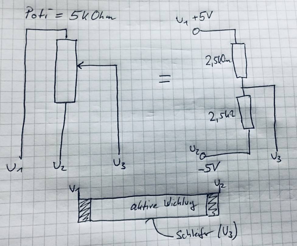

Guten Abend zusammen,
ich habe ein kleines Rechen Problem bei einem einfachen Potentiometer
(Spannungsteiler unbelastet).
Angenommen ich montiere ein 5Kohm Drehpotentiometer fest an ein Zahnrad.
0grad (mittelstellung) und 60grad mit und gegen den Uhrzeigersinn.
Wenn ich jetzt bei U1= 5V anschließe und an U2= OV
>Ist U3 in der Mittelstellung ja bei 2,5V (ganz normal berechnet mit
Spannungsteiler Formel) -das ist kein Problem.
Was wenn ich jetzt die Belegung ändere und das gleiche Poti umklemme :
-5V an U2, statt 0V (bei dem gleichen Poti im eingebautem Zustand)
In der Theorie kann ich ja jetzt nicht nur von 0V-5V regeln, sondern von
+5V bis -5V die Spannung regeln wie ich will. In der 0-Stellung (wie bei
der ersten Beschaltung) wäre ich ja jetzt bei 0V.
> Wie kann ich das aber mit Formeln berechnen? wie fasse ich die Eingangsspannung
zusammen damit ich auf 0V in der Mittelstellung komme.
Danke schon mal.

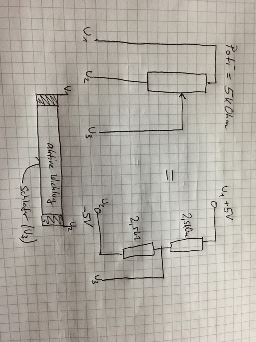

Nicht nur ein Rechenproblem.
Wenn du eine Frage hast, wäre es doch nur angemessen, dein Problem
möglichst leicht verdaulich zu präsentieren.
Du tust dir keinen Gefallen, wenn du jeden einzelnen damit verschrickst,
dass er deine Zeichnung erstmal zurecht drehen muss, damit er sie lesen
kann.
Wie wäre es, wenn du die Zeichnung vor dem Hochladen so bearbeitest,
dass das weiße Papier auch weiß aussieht und sie so drehst, dass Oben
oben ist und nicht rechts.
Alle andere ist Dreisatz, Geradengleichung oder wie auch immer es in der
Schule bezeichnet wird.
Nimm dir dein Karo-Papier, zeichne eine Koordinatensystem mit Drehwinkel
bzw. Spannung auf den Achsen und dann kannst du einfach einen Strich
ziehen, der deine Vorrichtung beschreibt. Das Rechnen kannst du dir dann
ganz sparen.
