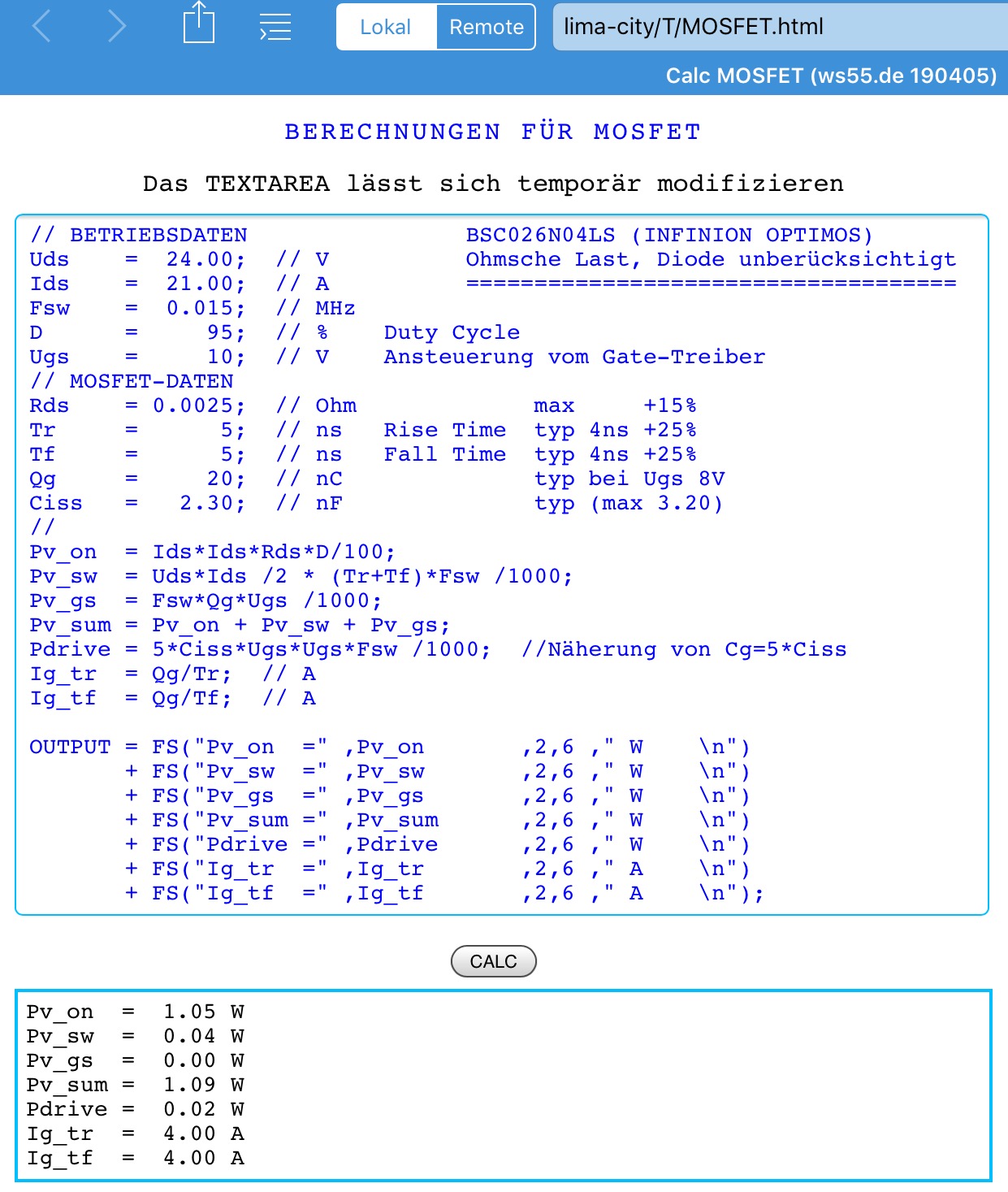

von Willi S. (ws1955)
An sich lässt sich alles berechnen und im Web googeln. Vielleicht hilft
das Bildchen (Screencopy meines html/js-Tools).

von Veit D. (devil-elec)
laut gezeigten Formeln habe ich für einen IRLML6244TR
Ig tr  1,125 A
Ig tf  0,750 A
ausgerechnet, dass ist laut Formel unabhängig der Schaltfrequenz. Für
mich sind das die maximalen Kurschlussströme. Müßte das nicht noch in
einen Effektivwert abhängig der Schaltfrequenz umgerechnet werden?
Unabhängig der Berechnung kannst du dir einen Strombegrenzungswiderstand
zwischen µC Pin und Gate einbauen, der den Kurzschlussstrom auf max.
40mA begrenzt. Wenn es die Logikpegel einhalten soll dann max. 20mA. Mit
den Strom bestimmt sich die maximale Schaltfrequenz und Schaltverlust.

Berechnungen mit nur 20A, denn 30A kann der RFP30N06LE bei Ugs unter
3.5V nicht wirklich schalten (linear ok).
15V 20A 5kHz mit Dutycycle 75%:
Mit RFP30N06LE direkt am MCU Verlustleistung 19.5 Watt *)
Mit Gatedriver 10V/1.2A und FDMS8020 nur 0.8 Watt!
Wegen der Erwärmung wurde auch mit entsprechend höherem maximalem RDSon
gerechnet.

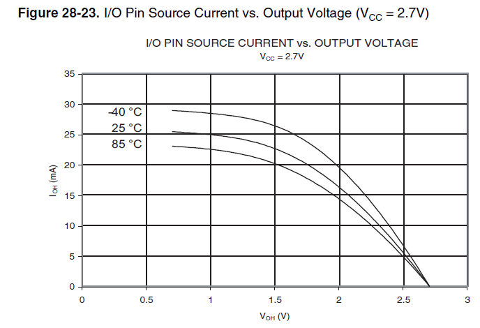

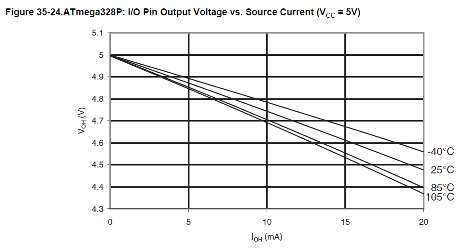

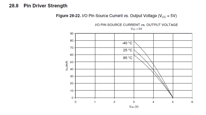

von Falk B. (falk)
Veit D. schrieb:
> Ich bin nicht davon ausgegangen das er sich selbst begrenzt.
Das tut er auch.
> Habe ich
> ehrlich gesagt auch noch nirgends gelesen.
Siehe Datenblatt.
ATmega328P Typical Characteristics
Pin Driver Strength
In den neueren Datenblättern geht die Kurve nur bis 20mA, da sieht man
den Knick und die interne Strombegrenzung nicht. In einem älteren
Datenblatt ist mehr zu sehen, zumindest bei 2,7V. Bei 5V liegt die
Strombegrenzung geschätzt bei ca. 100mA.
Bernd K.
Danke für den Tipp mit CSD16322Q5, sowas fehlte noch in meiner Sammlung.
Ich glaube, dass ich mich mit meinen obigen Berechnungen getäuscht habe,
meint der TO jetzt 3V3 oder 5V Arduino ? Bei 5V sieht es natürlich viel
besser aus mit direkter Ansteuerung eines Leistungs Mosfet.
Mit dem CSD16322Q5 könnte man sich den Gate Driver evtl sparen, ich
komme bei 15V 20A 5kHz Dutycycle 75% (wie oben) angesteuert mit 4.5V und
nur 20mA auf 1.95 Watt Verlust. Nicht übel bei 300 Watt Nutzleistung.
Zuerst einmal muss man die Forderungen definieren, es ist eben nicht
egal, ob man irgenwas zwischen 3 und 30A schaltet, sind es nun 3 oder 5
oder 10, 20 oder 30A ? Erst dann lässt sich ein optimales Konzept
finden.
