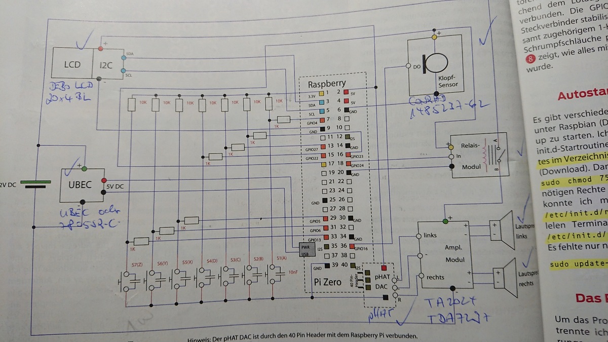

Hallo! Ich habe mich an einem Projekt aus der Make: 1/2019 (S. 38, https://www.heise.de/make/meldung/Internetradio-mit-Raspberry-Pi-Zero-selbstgebaut-4301562.html) versucht, bei dem ein Internet-Radio auf Basis eines Raspberry Pi Zero gebaut werden soll. Bitte keine Anfeindungen wegen der Sinnhaftigkeit eine solchen Projekts, es geht einfach um den Spaß am Basteln. Für meine Fähigkeiten bin ich erstaunlich weit gekommen, eigentlich funktioniert fast alles und ich finde es lohnt sich glatt ein Gehäuse dafür zu bauen! Eine Frage habe ich allerdings schon noch und leider muss ich sagen, dass ich weder den Redakteur noch den Autor des Artikels erreichen konnte, was ich sehr schade finde. Ich musste zwei Relais (vgl. Schaltplan) ausprobieren, bis ich ein funktionierendes hatte. Dieses hier funktioniert nicht (https://www.reichelt.de/entwicklerboards-relais-modul-5-v-debo-relay-5v-p239148.html?&trstct=pos_0), dieses hier schon (https://www.sertronics-shop.de/en/components/sensors-modules/relay-cards/3617/5v-1-kanal-relais-modul), obwohl beide das gleiche Bauteil besitzen (SRD-5VDC-SL-C). Warum ist das so und warum soll das Relais mit seinem VCC-Pin an 3.3V (Pin 17 des Raspberry) angeschlossen werden und nicht an 5V (Pin 2 oder 4 des Raspberry)? Im Text heißt es, dass man ein 3.3V-fähiges Relais benötigt, was ich insofern verstehe, als dass die GPIO-Pins ja 3.3V liefern. So wie ich es verstanden habe schalten solche Relais doch aber schon bei viel kleineren Spannungen...? Worauf bezieht sich 3.3V-fähig? Hintergrund der Frage ist, dass ich einen der beiden 3.3V Pins auch noch gut für etwas anderes verwenden könnte und es gut wäre, wenn ich das Reilais mit 5V an VCC betreiben könnte... Vielen Dank, Stefan

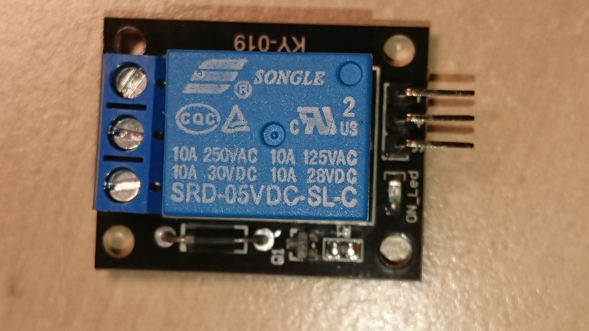

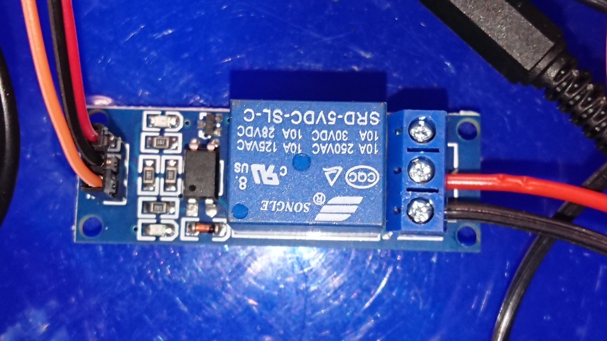

Und wie werden beide Relais angesteuert? Welche Bauteile sind noch zusätzlich auf den Platinen? Vielleicht liegt darin der Unterschied?
Helmut -. schrieb: > Und wie werden beide Relais angesteuert? Welche Bauteile sind noch > zusätzlich auf den Platinen? Vielleicht liegt darin der Unterschied? Ich habe mal Fotos angehängt. "Geht" hat noch einen 817C Optokoppler drauf, der bei "Geht nicht" fehlt. Mehr kann ich dazu leider nicht sagen. Mir war in den jeweiligen Beschreibungen kein signifikanter Unterschied aufgefallen. Danke, Stefan
#5877864
Wieso ist hier kein Schaltplan an den Thread angehängt, soll die Glaskugel helfen? Hier sind Relais für 5 Volt zu sehen, wenn eines dieser schon bei 3,3V anzieht, ist das reiner Zufall. Maker eben :-( Make ist vom Heise-Verlag, was Elektronik-Hardware angeht, scheint mir dieser Verlag vollkommen ahnungsfrei.
#5877869
Stefan M. schrieb: > Im Text heißt es, dass man ein 3.3V-fähiges Relais benötigt Richtig. Warum kaufst du dann 5V Relais ? Die schalten nur unzuverlässig bei 3.3V. Es gibt sehr wohl 3.3V Relais. Sogar 2 verschiedene: https://www.ebay.de/itm/3V-3-3V-Optocoupler-Relay-module-Relais-High-Level-Driver-Module-for-Arduino-/231942918070 https://www.amazon.de/Aihasd-Isolierung-Relaismodul-Antriebssteuerung-Treiber-Platine-Low-Level/dp/B0758FHD5N Das eine schaltet ein, wenn der Ausgang high ist, also 3.3V liefert, das andere schaltet ein, wenn der Ausgang auf low geht, also fast 0V. Welches bei dir passt ?
#5877875
Der Unterschied zwischen deinen Relais besteht haupsächlich im Optokoppler. Ein Paspi Ausgang ist nicht für den Strom ausgelegt den ein Relais benötigt. Durch den Optokoppler liefert nicht der Ausgang selbst den Strom für die Spule sondern der 3,3 Volt Pin, welcher viel höhere Lasten verträgt. Der programmierbare Ausgang schaltet nur den Optokoppler. Sinnvoller wäre es aber den +Eingang vom Optokoppler mit +5V zu verbinden, damit das Relais ordentlich angesteuert wird und die Spannungswandler des Raspi nicht überlastet werden.

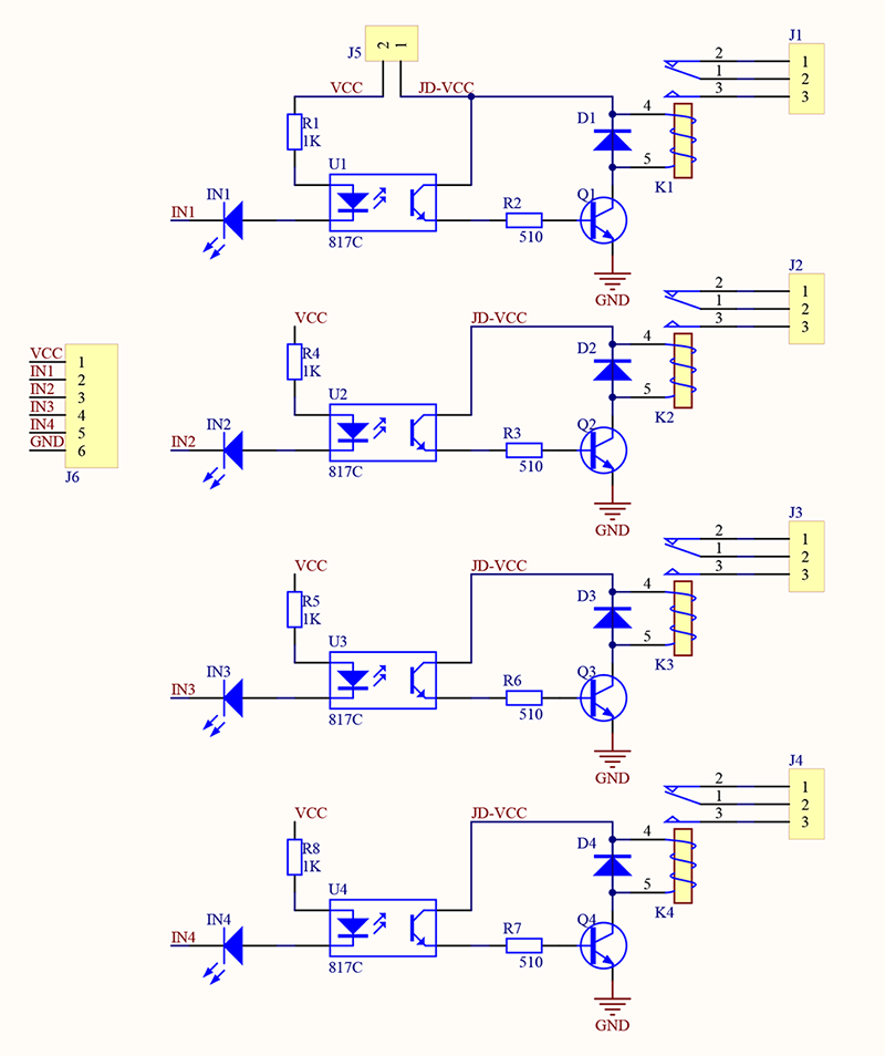

Stefan M. schrieb: > Insgesamt sind die Informationen und Erklärungen, besonders für Anfänger > und Laien etwas dürftig... Das Sicherste wird sein, wenn du selber zu Zettel und Multimeter greifst und den Schaltplan schnell aufnimmst. Sooh viele Bauteil sind das nun wirklich nicht. Um Leiterbahnen gut verfolgen zu können, hilft auch eine Lampe zum durchleuchten der Leiterplatte. Nimm dir gleich die Datenblätter der Bauteile dazu, damit du z.B. die richtige Pin-Belegung hast. Gerade für Anfänger ist so eine überschaubare Platine eine gute Übung.
#5878807
Joachim B. schrieb: > hinz schrieb: >> Im Schaltplan des RBZ gibts gar keine > > nie gesehen, nur Pi1 1A, Pi2&3 2,5A > > Das im zero keine ist wusste ich nicht, wo gibts den Schaltplan? https://www.raspberrypi.org/documentation/hardware/raspberrypi/schematics/README.md
#5878809

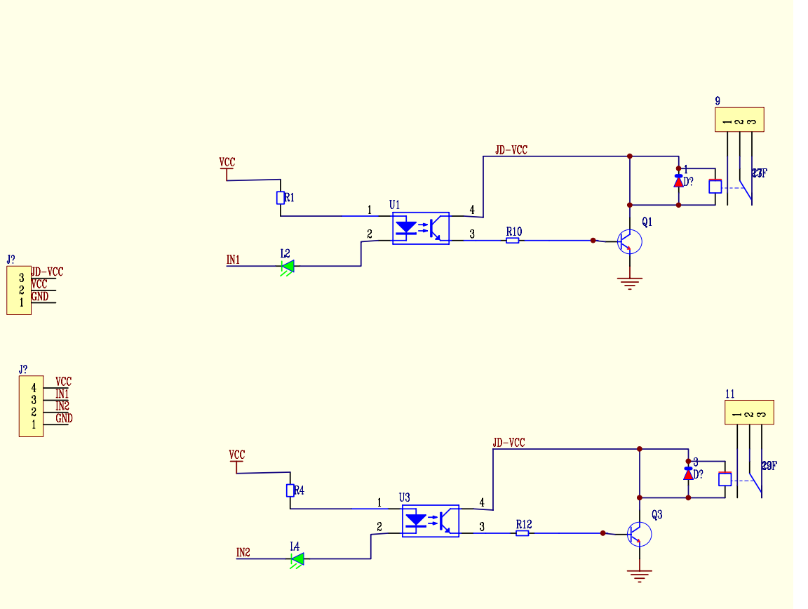

Stefan M. schrieb: > http://tinkbox.ph/sites/tinkbox.ph/files/downloads/KEYES%205V%20Relay%20Module%20KY-019.pdf > auf Seite 3 den Schaltplan für das Modul enthält, welches nicht > funktioniert. Kommt hin, aber der Transistor ist falschrun eingezeichnet, Kollektor und Emitter vertauscht.
#5878853
Stefan M. schrieb: > Insgesamt sind die Informationen und Erklärungen, > besonders für Anfänger und Laien etwas dürftig... Vor allem ist es meist unsinnig, Optokoppler zu verwenden. Wenn die Schaltung mit der grünen LED im Eingang so stimmt, wird das an 3,3 V extrem knapp und der Optokoppler eher zufallsbedingt schalten. Aus dem Raspberry kommen 3,3 Volt, für das Relais stehen 5 oder soagr 12V zur Verfügung. Eine Runde Grundschaltungen im Elektronik-Kompendium durchgucken, das löst man mit einem Transistor plus Basiswiderstand. Wenn es unbedingt das Chinarelais sein muß: Den Optokoppler runter und R12 direkt an den Ausgang des µC.
Manfred schrieb: > Vor allem ist es meist unsinnig, Optokoppler zu verwenden. Wenn die > Schaltung mit der grünen LED im Eingang so stimmt, wird das an 3,3 V > extrem knapp und der Optokoppler eher zufallsbedingt schalten. Das ganze schaltet sehr zuverlässig.
#5878929
hinz schrieb: > Kommt hin, aber der Transistor ist falschrun eingezeichnet, Kollektor > und Emitter vertauscht. Das passiert leicht, wenn man nicht in der Lage ist, einen Schaltplan ordentlich zu zeichnen, so dass VCC oben und GND unten läuft.
