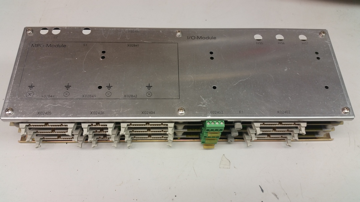

Also habe ich mir mal die Module unseres CNC-Drehautomaten angeschaut,
die die Schnittstelle zwischen der eigentlichen Sinumerik-CNC-Steuerung
(TTL-Pegel) und den Relais, Endschaltern etc. (alles 24V) bildet.
Die Steuerung ist zwar schon älter, funktioniert aber auch nach 30
Jahren einwandfrei und hat den Vorteil, dass alles noch in DIL-Technik
und mit Standardkomponenten aufgebaut ist.
Die Module lassen sich, wie im letzten Bild zu sehen, einfach stapeln -
ich meine, es wären bis zu acht Module am Bus möglich.
Schön für Bastler: diese Module gibt es mittlerweile spottbillig, weil
viele Maschinen ausgeschlachtet und Lager geräumt werden. Ich habe im
Februar für ein 3-fach-Rack 15€ brutto inkl. Versand bezahlt.

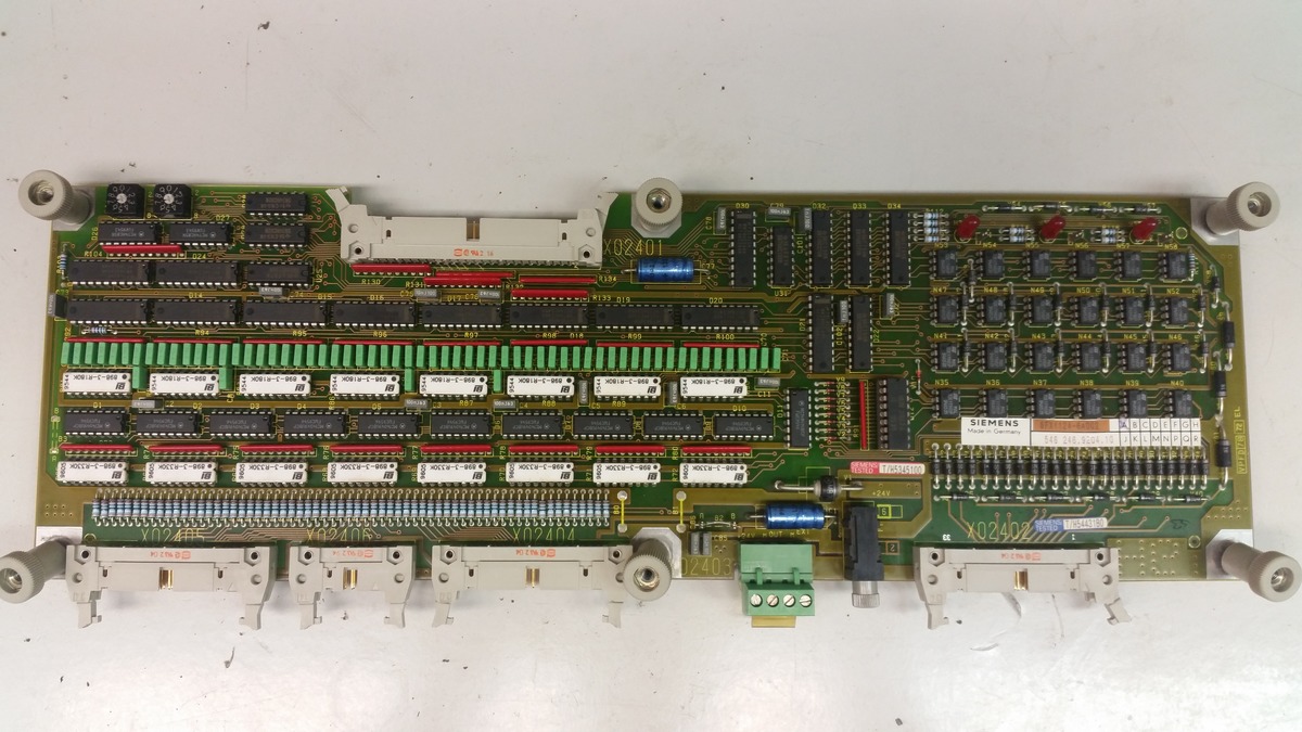

Wie man an den Schaltungen sieht, ist das alles kein Hexenwerk. 24
Ausgänge wurden von Siemens mit je einem TDE1798 aufgebaut, das sind
kurzschlussfeste und thermisch überwachte 500mA-Ausgänge, die auch
entsprechende Induktivitätsspitzen vertragen. Ich habe den IC im
Schaltplan nur anskizziert (zu faul zum Erstellen ;-), aber das
Datenblatt des übrigens immer noch produzierten teuren(!) ICs liefert
Schaltungsbeispiele.
Siemens spendierte trotz Induktivitätsschutz nochmal 4007 an beiden
Seiten, ebenso eine "Gruppen-Zener" für je 6 ICs. 8 Ausgänge versorgt
ein UDN2982, allerdings ohne weitere Schutzmaßnahmen.
Bei den Eingängen werkeln robuste 4049-Pegelwandler mit entsprechendem
Spannungsteiler und Tiefpass.
Das Busprotokoll zu den I/O-Modulen ist mir leider nicht bekannt, sollte
sich aber einfach ermitteln lassen. Vielleicht hat dazu ja auch jemand
weitere Infos.
Es gab/gibt für diese Module übrigens auch preiswerteste Anschaltmodule
für DIN-Schiene, die dann von Flachbandkabel auf Schraubklemmen
umsetzen.
Wenn Interesse besteht, dann werde ich mir auch mal die
Simatik-S5-Module (digital/analog) und deren Aufbau ansehen.
Eventuell ist das Ganze ja auch mal einen Artikel ("Robuste
Pegelwandler") wert.

Der UDN2982 ist direkt rausgeführt? Schaltet er auch die 24V raus? Keine
Sicherungen?

Soweit ich es erinnere gab es keine weiteren Sicherungen. Ich schaue
heute Nachmittag aber nochmal genauer drauf.

> Interessant: sind bei Dir dort keine ggfs. wegalternden Optokoppler
> drin?
Nein, das hat mich auch gewundert: keinerlei Optokoppler.

Ich benutze den VN330SP-E (4 * 0,7A). Preislich liegt der unter einem
TDE1798.
Interessanter Typ - ist notiert.
> TDE1798.
Es sei denn, man kauft obige Platinen und lötet aus ;-)
Was verwendest Du für Eingänge 24V->5V?
Die Siemenslösung mit dem 4049 (oder auch 4050 nichtinvertiert) gefällt
mir schon recht gut. insb. weil der 4049 robust gegenüber höheren
Spannungen ist (Vin darf bis 18V haben bei Vdd=5V) und natürlich wg. der
Verfügbarkeit bei diversen Herstellern. Wie man sieht, gibt es den auch
noch 30 Jahre später.
Beim 3k9 am Eingang bin ich mir nicht ganz sicher, ob der für eine
Mindestlast sorgen soll oder eher der Ableitung größerer Ströme dient.

Mit 3k9 größere Ströme abzuleiten, dürfte schwierig sein. Bei 24V wäre
"größer" auf etwa 6mA limitiert, daher wohl eher Mindestlast und Umgang
mit NPN-Ausgängen, die mit einem Pull-Up verziert sind.
