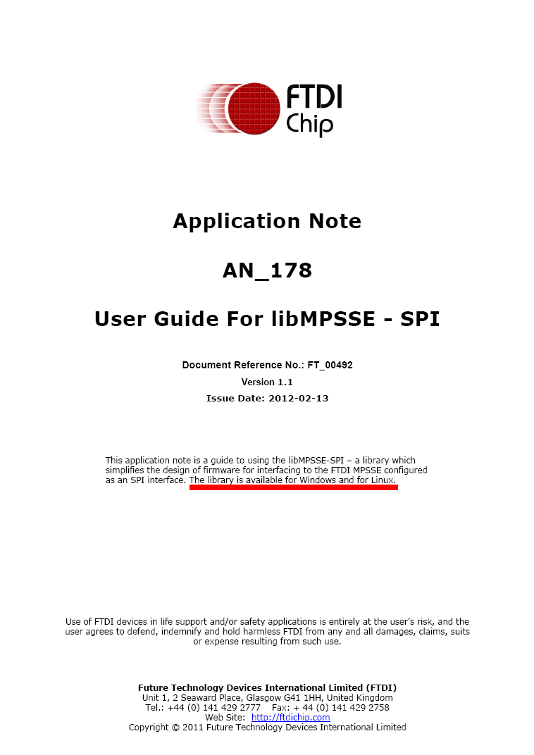

FTDI Usa schrieb: > Mutluit M. schrieb: >> Ich dachte ich könne MPSSE benutzen bzw. darauf aufbauen. Ginge das >> nicht? > > FTDI liefert ja eine DLL-API, doch die verlangt noch einiges von dir. Ist das nur für Windows? (Wie ich eingangs schrieb, brauche ich eine Lösung unter native Linux, also kein WINE usw.).

Mutluit M. schrieb: > Ist das nur für Windows? Schau in der Doku der DLL nach. Ich weiss es nicht.

Mutluit M. schrieb: > Ist das nur für Windows? Eigentlich braucht man wirklich nur nachschauen. Ist alles selbsteklärend. Nur lesen muss man selber.
