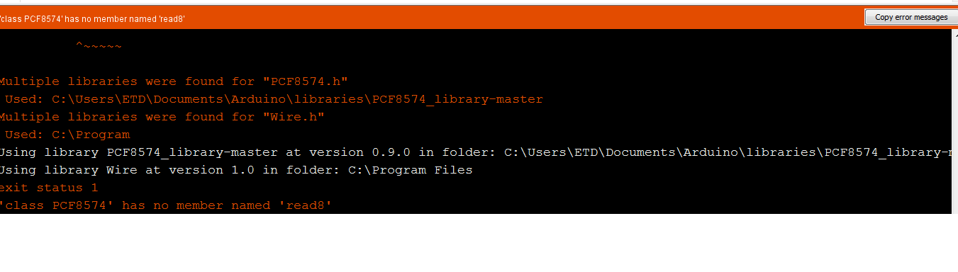

von Forist (Gast)
Eugen T. schrieb:
Guckst du dir das Zeugs, was du hochlädst, auch vorher mal an? :-(

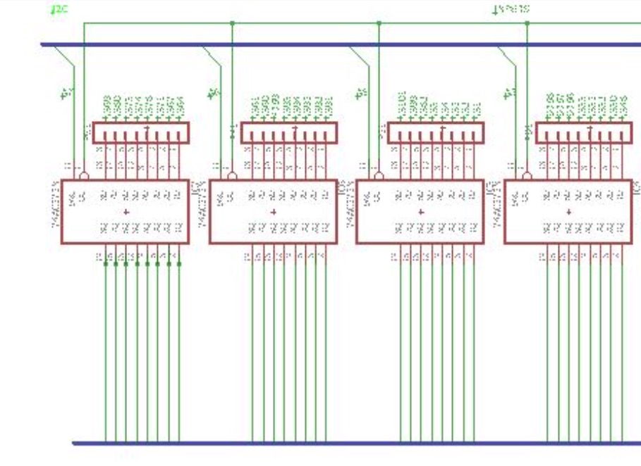

von Eugen T. (weaver)
Leider ist die Auflösung schlecht ( musste ich über 3 Rechner machen).
Es sind 4 74LS373 auf dem Bild. (32 Eingänge). Das funktioniert, nur ist
ein IC Friedhof  .. :-)

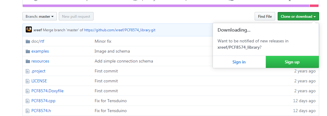

Hallo
Ich bin schon in Arduino IDE so weit das ich zwei Module lesen und
schreiben kann. Die Adressen sind 0x20 zum lesen und 0x39 zum schreiben.
Individuell kann ich beide PCFs lesen und schreiben aber in der Loop
meldet mir einen Fehler: redefined address.
Die Aufgabe wäre die Daten (word) von Modul A einlesen und gleich in
Modul B schreiben. Gibt es irgendwo ein Mustercode dazu? Leider ich habe
noch keine Erfahrung in C Sprache.
Vielen Dank.
Inzwischen habe ich ein Musterprogram gefunden, leider funktioniert auch
nicht:
Gleich am Anfang meldet einen Fehler: PCF8574 PCF_39......
Leider auch von Github kann ich nicht die richtige PCF8574 unterladen,
es fehlt der Download Knopf.
Danke für die Hilfe!

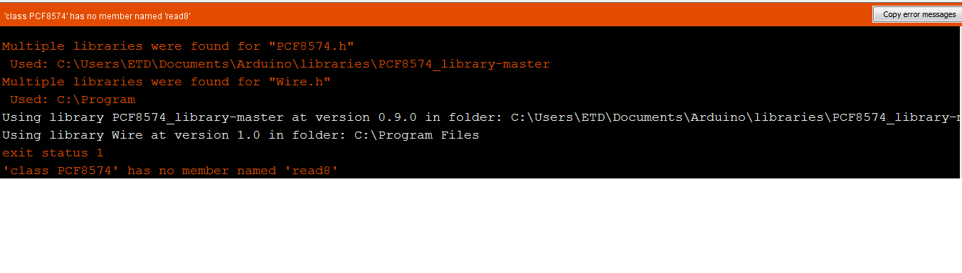

Danke!
Das habe ich schon eingetragen ( schon die richtige von Github)
Jetzt meldet mir einen Fehler in Loop:
uint8_t value = PCF_20.read8();
'Class pCF8574' has no member named 'read8'
Der Code ist von arduino.cc.
von leo (Gast)
Vielleicht liest du ja mal die Doku der uns unbekannten Library.
leo
von Stefan F. (Gast)
Eugen T. schrieb:
> Leider bin ich noch ganz neu in Arduino Sprache
Das würde ich dir dringend empfehlen, dich zunächst mit dem Umfang der
"Arduino Sprache" zu begnügen und keine fremden Bibliotheken
einzubinden.
Erst wenn du die Sprache und Arbeitsmittel gut kennst, ist der richtige
Zeitpunkt für Erweiterungen da. Bis dahin wirst du auch die
Fehlermeldungen verstehen und dir selbst helfen können.
Dann ist die Klasse eben nicht kompatibel zu deinem Quelltext. Du hast
wohl die falsche Variante verwendet. Von PCF8574 gibt es unzählige
Varianten.
Hier ist vermutlich der richtige Download Link:
https://playground.arduino.cc/Main/PCF8574Class/
> pCF8574
Ist das kleine p ein Tippfehler? Scheint so.

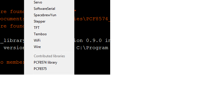

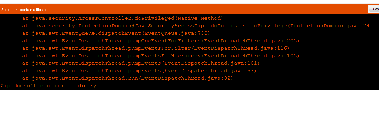

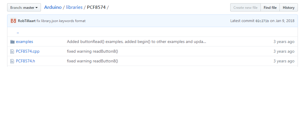

Danke
Jetzt habe ich die neueste von Github untergeladen, aber bei jede
PCF8574 meldet Arduino IDE einen Fehler, aber in der Library ist die
PCF8574 vorhanden. Der PCF8575.ZIP ist fehlerfrei. ( das brauche ich
später).
Ich versuche alle zu löschen und neu installieren.
von Platinen Frickler (Gast)
Mit Shift Register w.z.B. den HC165 könnte man die 64 Eingänge bei 8MHz
SPI Clock Frequenz im AVR in unter 10us einlesen. Zuerst den 165ern
einen kurzen Übernahme Impuls senden und dann 8 SPI HW Reads - Fertig.
Ein einziges I2C Byte bei 400kHz braucht mindestens 25us. Da ist der 8x
HC165 Lesevorgang in ein Drittel der Zeit fertig bevor mal erst mal ein
einziges  Slave Adress Byte senden kann.
Lesevorgang PCF8574: 2x I2C Worte @ 25us/Wort > 47.5us bei 400kHz SCL
(2.5us/bit)
Lesevorgang HC165:   1x 1us bei 8MHz SCK Frequenz (125ns/bit)
Und zuverlässiger wie I2C ist es wegen der einfacheren Logik auch;
billiger obendrein.
Ein PCF8574 kostet $2. das sind zusammen 16$ und ist über 50x langsamer
Ein HC165 kostet $0.60, also $4.80 für 8 Stück.
Das einzige was man dem PCF8574 zugute halten könnte, wäre, daß das
Layout bei I2C wesentlich weniger kritisch ist. Bei 8Mhz SCK muss man
natuerlich schon aufpassen.
> PCF8574 vorhanden.
Damit kann ich nichts anfangen, zu unkonkret.
Schonmal was von Bildschirmfotos und Zwischenablage gehört? Außerdem
solltest du dir dringend angewöhnen, genau anzugeben, womit wir es zu
tun haben. Denn PCF8574 Bibliotheken gibt es viele, wie du selbst
Jetzt habe ich alles neu installiert, und alle PCF8574 gelöscht und neu
untegeladen: Es meldet noch interessante Fehler. (Beim füheren Versuche
nur lesen und schreiben funktionierte alles ohne Probleme).
Hier sind die Screenshots:
PCF1 ist von früherer Version, der Fehler wenn ich eine PCF8574 Library
installierte. Nach löschen von allen alten PCF8574.h war alles OK.
Ich habe aber alles gelöscht und neu installiert. Der Code hat noch
immer den selben Fehler. (libraries).
Vielen Dank!
> Jetzt habe ich ... alle PCF8574 gelöscht und neu runtegeladen
> Multiple Libraries were found for "PCF8574.h"
Ich denke, diese Meldung ist eindeutig. Es wird wohl nicht
funktionieren, wenn du viele Libraries gleichzeitig installierst.
Folge der Anleitung auf https://playground.arduino.cc/Main/PCF8574Class/
Da steht genau drin, wie man es richtig installiert.

von Jazz (Gast)
Hallo, also dein Beispielcode ist sicher nicht für die lib aus deinem
github bild (die du übrigens imo auch gleich verlinken hättest sollen):
Öffne mal https://github.com/xreef/PCF8574_library/blob/master/PCF8574.h
(oder .c) und du wirst keine read8 methode finden. Du musst bedenken,
nur weil 2 Libraries von 2 Autoren den selben Namen (und mit etwas
"Glück" den Klassennamen) haben , wirst du so gut wie nie "Beispiel für
Lib A" auf Lib B anwenden können, weil sie anders implementiert sind.
Was hier also wohl passiert ist, ist dass du ein Beispiel für eine
andere Library hattest, die vorher eingebunden war (vllt vorinstallierte
Lib?), jetzt die von dir gewünschte Lib einbindest und damit auch dein
Beispiel flöten geht.
Du hast 2 Optionen: Entweder du findest die ursprüngliche Lib und Doku
und benutzt die mitsamt ihrer Beispiele/Methoden , oder du benutzt die,
die du auf github gefunden hast - dann musst du dich aber auch an deren
Beispielen orientieren (da gibts im Unterordner gleich 9 Beispiele als
.ino)
Ja, habe ich schon bemerkt. Leider der Link von Playground hat keine
Option die Libraries unter zu laden: (siehe Bild)
Ich weiß es noch nicht, wie kann man die Files (was sind in Playground:
PCF8574.cpp und PCF8574.h) umwandeln und als Library benutzen oder
importieren
Jetzt geht schon gar nichts, (gelöscht). Ich habe mit xreef und den
anderen PFC8574 versucht. Es sind nur zwei auf dem Github (die andere
sind für LCD) Beide machten den gleichen Fehler, deswegen habe ich beide
gelöscht.
