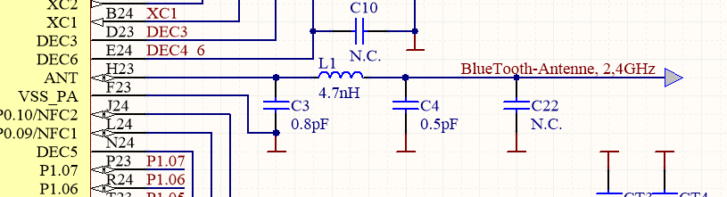

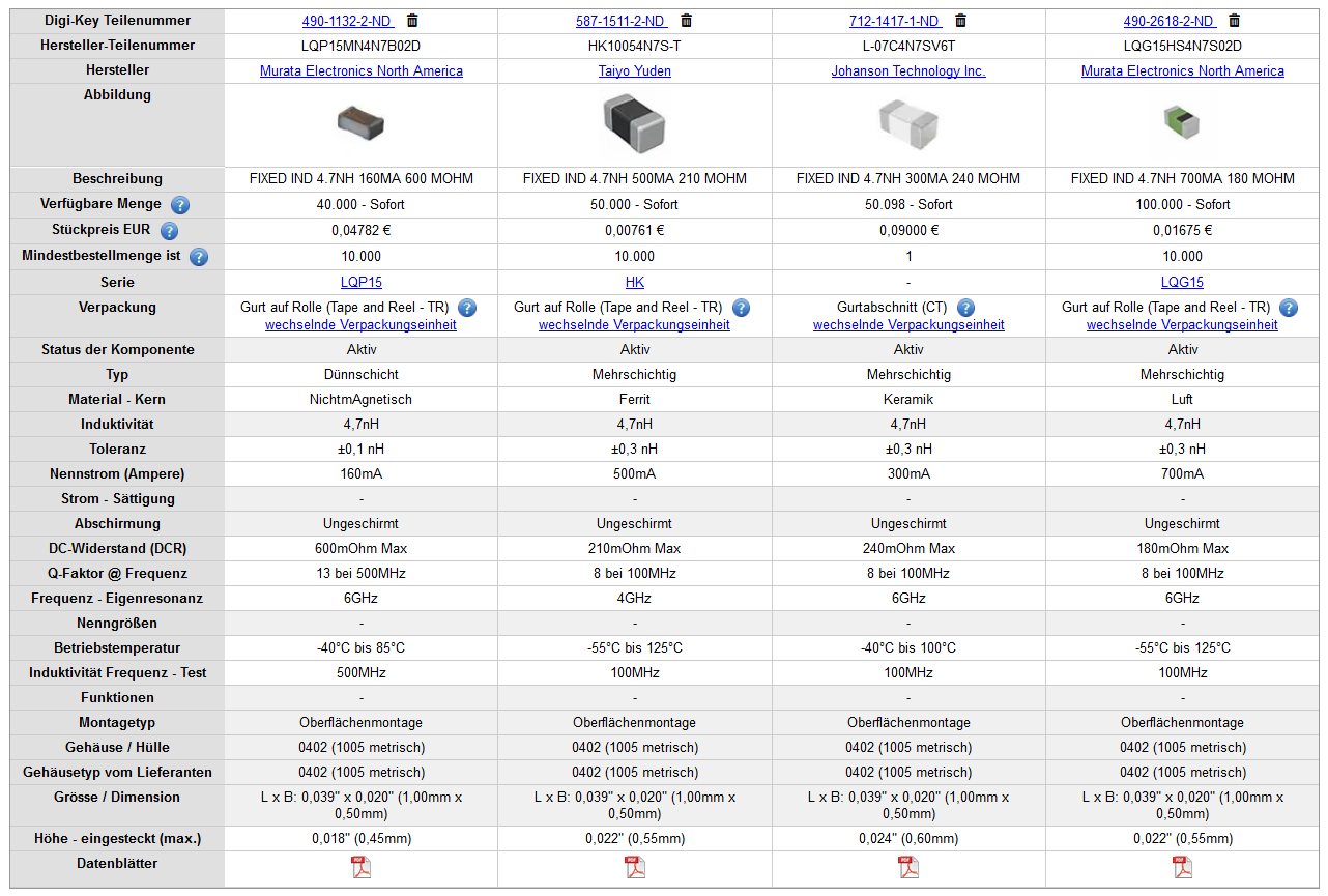

habe die Auswahl einer Induktivität zu treffen.
Im Anhang ein Bild mit vier Typen.
Mir geht's um folgende Merkmale:
Material / Kern: nicht magnetisch, Ferrit, Keramik und Luft
Frequenz / Eigenresonanz: 6GHz und 4GHz
Welche der Induktivitäten ist am Besten für die Anwendung, siehe
Schaltbildauszug, für L1 / 4,7nH geeignet?

Die Induktivität wird für ein Pi Filter zur Dämpfung von Oberwellen
verwendet.
Ich glaube, dass das Layout einen größeren Einfluss auf die Funktion
hat, als der Unterschied zwischen den Induktivitäten.
Die erste Induktivität hat die größte Güte und die geringste Toleranz,
die Dritte, dass man zum Ausprobieren nur ein Stück kaufen muss;)
OP #5880647
Danke GEKU für deinen Tipp.
Werde die erste Induktivität nehmen.
Murata: LQP15MN4N7B02D

Wichtiger Parameter ist die Güte der Induktivität, den diese schließt
das Materie, wie Ferrit, mit ein und ist für die Filterwirkung wichtig.
Diese ist leider für 500MHz angegeben und kann bei 2,4GHz (fast Faktor 5
größer), speziell bei Ferritkern viel schlechter sein. Schön wäre ein
Datenblatt mit Güte in Abhängigkeit von der Frequenz.
Ich wurde Induktivitäten für 2,4 GHZ mit Ferritkern nur dann einsetzen,
wenn diese auch für 2,4GHz spezifiziert sind. Güte und auch Induktivität
könnten sonst stark abweichen.
Auch sollte die Eigenresonanzfrequenz möglichst weit oberhalb der 2,4GHz
liegen, den oberhalb dieser Frequenz wirkt das Bauelement als Kapazität.
Man könnte Das Pi Filter mit Ltspice simulieren.
LQW03AW4N7J00D vom gleichen Hersteller, Lieferant Mouser hat
Induktivität unglaublich Güte bei 2,4GHz spezifiziert und wäre ein guter
Kandidat. Datenblatt mit Kurven siehe Mouser.
Die Güte liegt bei 2,4 GHZ bei 60, Die Resonanzfrequenz bei 9,6GHz.
Vielleicht gibt es noch bessere Bauelemente, entscheidend ist aber, dass
Güte und Induktivität bei 2,4GHz spezifiziert sind.

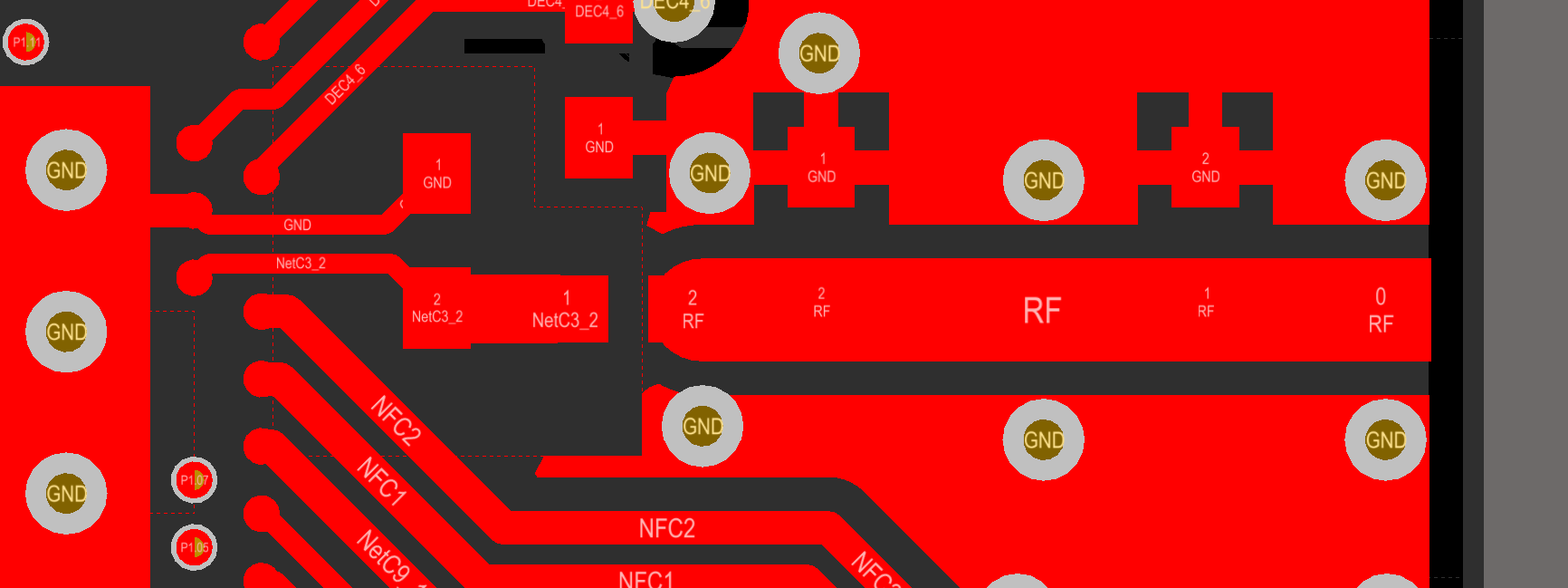

Wenn ich Angaben wie 0.5pF und 0.8pF sehe und dazu die Frage, welche
Induktivität zu nehmen ist, glaube ich, dass der TO noch recht wenig
Ahnung von HF hat. Was meinst du, wieviel pF und nH eine 2cm lange und
3mm breite Leitung hat? Wer das weiss, würde auf Stripline-Filter
umsteigen.
Hast du dir auch Gedanken zur Anpassung der Antenne gemacht?

Ein Stück Draht/Leiterbahn. Auch die 0.x pF sind einfach Kapazität einer
Leiterbahn zum Masselayer. Das sind keine Bauteile, das ist einfach der
Aufbau zur Impedanzanpassung der Antenne. Es kommt also aufs Layout an.
Die vorgabe steht im Schaltplan.

Leiterbahnen können sich auch leicht koppeln und Transformatoren bilden.
Induktivitäten und Kondensatoren mit Leiterbahnen zu bilden erfordert
viel Erfahrung.
Nicht umsonst gibt es von die Halleiterhersteller Musterlayouts.
Daher ist es vernünftiger auf fertige Funkmodule zurückzugreifen.
Es ist schon eine Herausforderung den Funkmodul richtig im Gerät auf
einer Trägerplatine zu platzieren.
