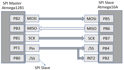

Im Bild seht Ihr meinen Aufbaut:
Atmega1281 ist Master, f_spi = f_osc/128, f_osc=16MHz
Atmega16A ist Slave, f_osc=12MHz
Toolchain: AVR Studio 4.19, JTAG ICE MKII
Problem:
sobald beide uCs per SPI verbunden werden (oder sobald per
singlestepping der SPI auf dem Atmega16A initialisiert ist) ist der
Slave-uC nicht mehr per JTAG ansprechbar.
Für den Slave sind 2 Interrupts registert:
1) SPI hat neues byte empfangen
2) positive Flanke auf INT2
Ziel:
der Atmega16A empfängt die SPI-Daten im Interrupt und speichert sie in
einen Puffer.
Gast #5890499
Ich bring den Thread nochmal hoch ...
Niemandem fällt was falsches auf?
- Verdrahtung?
- SPI mode
- Interrupt
- Lese-Sschreib - Reihenfolge?
Ich krieg's einfach nicht ans Laufen
(Clock, Daten, ChipSelect sieht auf dem Oszi erstmal unauffällig aus)

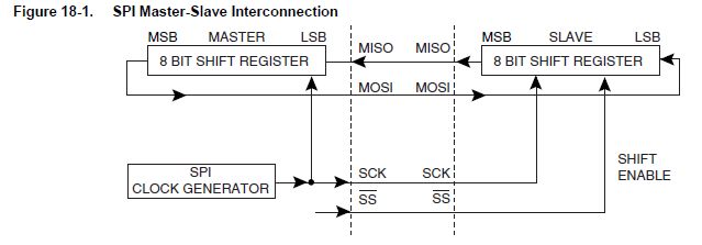

Gast #5890661
Hi
>Nun ja. MOSI und MISO werden gekreuzt. Schau mal den internen Aufbau an.
>Schieberegister.
Wo ist im Anhang (stammt vom ATMega16A des TO) etwas gekreuzt?
MfG Spess
(Firma: Vescomp) #5890862
Zitronen F. schrieb:
> Bei einem Controller sind die Anschriften der Pins aber fest, so wie
> wenn er Master waere. Wenn ich also einen Mega16 mit einem Mega16
> verbinde muss gekreutzt werden. Sonst habe ich Input auf input und
 Das ist aber genial.
 Ob Master oder Slave wird mit MSTR in SPCR bestimmt.
 Und SCK wird vom Master generiert und vom Slave gesampelt.
 Es können weder 2 Master noch 2 Slaves miteinander kommunizieren.

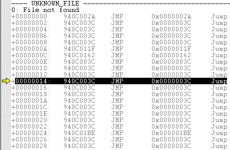

außerdem bekomme ich vom compiler diese Meldung (ist mir bislang nicht
aufgefallen):
warning: 'SPI_STC_vect' appears to be a misspelled signal handler
Hab mir das auch mal im Dissassembly angeschaut (Bild im Anhang).
An diese Stelle springt er, sobald der code
sei();
 durchlaufen hat.
Deutet darauf hin, dass er seine Interrupt-Funktion nicht richtig auf
die jump table der ISRs setzt.
Was mach ich da falsch?

Gast #5891299
oh neee ...
ich hab des Rätsels Lösung - es ist so peinlich, dass ich es kaum zum
besten geben möchte, aber Ihr habt alle reingeschaut und Zeit verbracht,
da gehört es sich auch das ganz aufzulösen:
Atmega16A = worauf ich kompiliert und debuggt hab
Atmega16  = was wirklich als HW vorliegt
Dummerweise matchen aus die Signatures, sodass es mir dabei nicht
aufgefallen ist.
Ich danke Euch für die Gedanken/Ideen!
