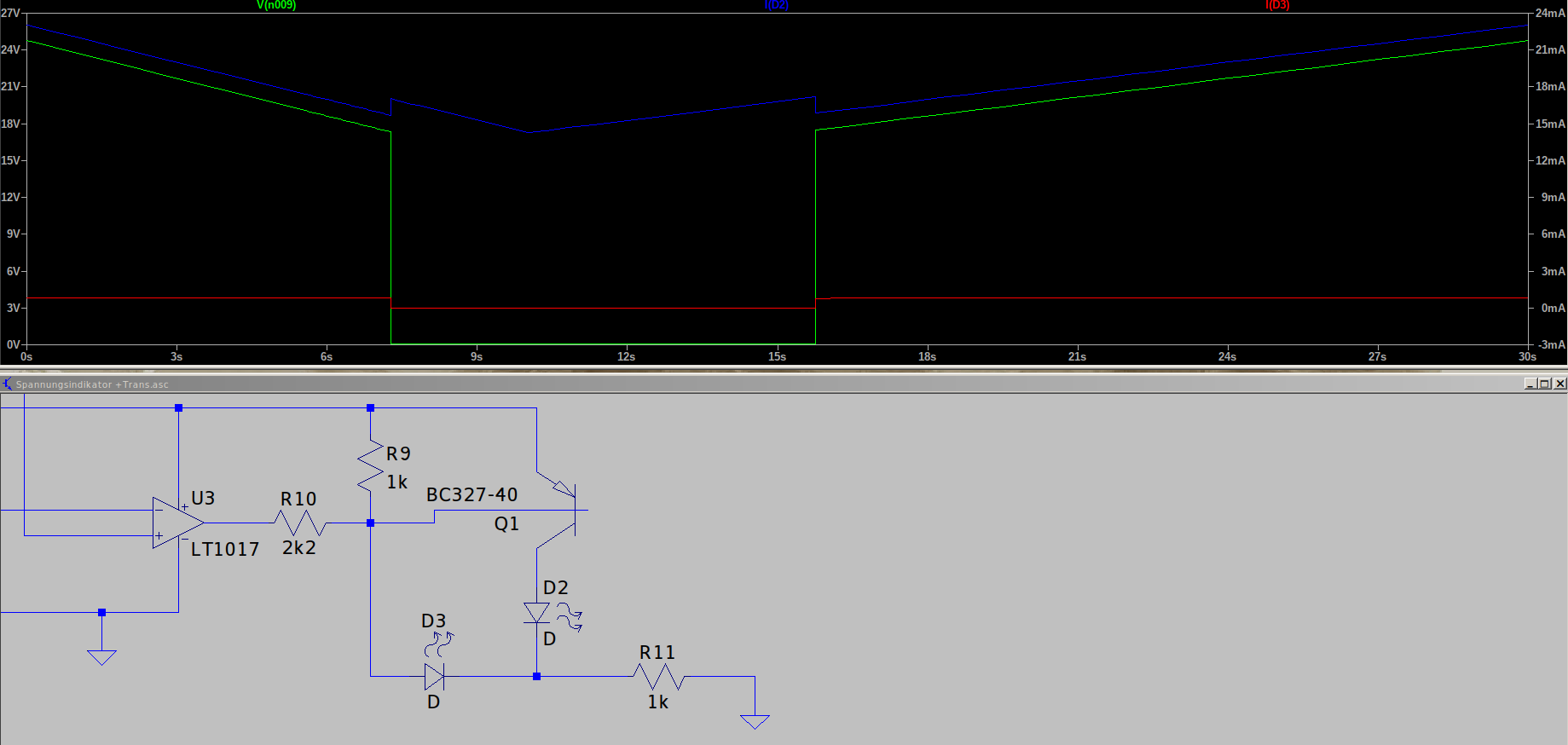

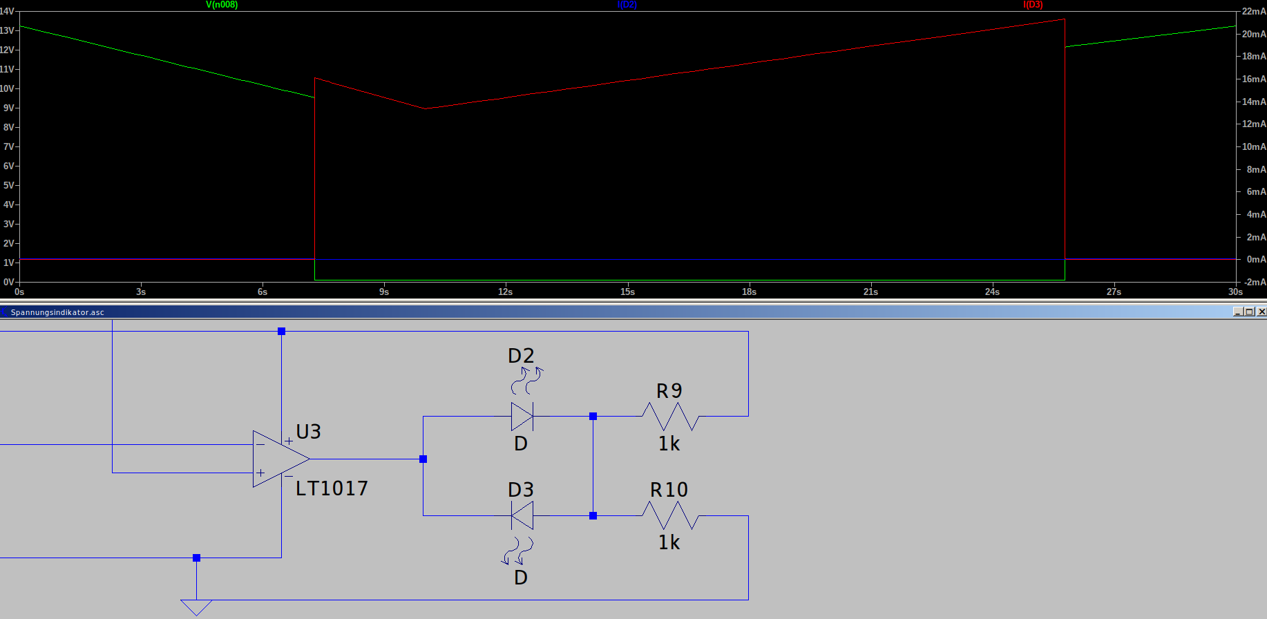

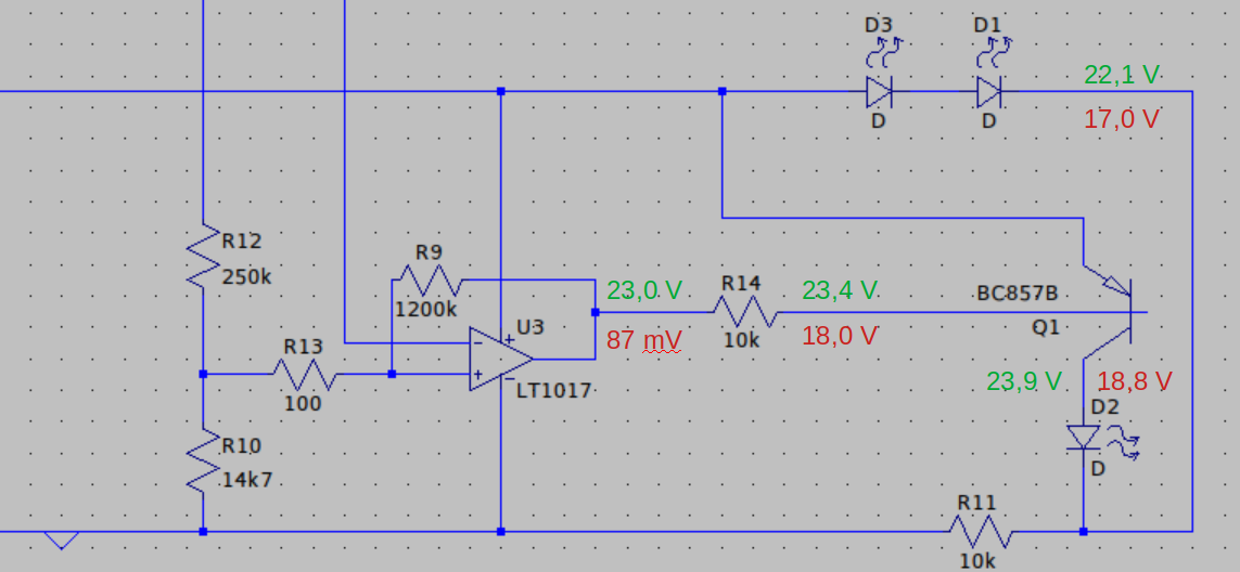

Ich hab die Schaltung in LTspice rekonstruiert. LED mit zwei Anschlüssen
wäre auch okay. Aber irgendwie sehen die Ergebnisse nicht so aus wie sie
sollten. Im Anhang die Bilder mit jeweils der Komparatorausgangsspannung
und dem Strom über den LEDs. Besonders bei Version 2 fließt über der
oberen LED nur ein Strom von wenigen Mikroampere. Bei Version 2 bleibt
eine LED durchgehend an. Liegt das an dem Komparator? Hab leider kein
Modell vom LM393 in LTspice deswegen habe ich den LT1017 genommen.  Wenn
ich da komplett was falsch gemacht habe bitte verzeiht mir. Wie gesagt
ich bin Anfänger. Ich denke die Widerstände sind auch zu klein für 24V?!

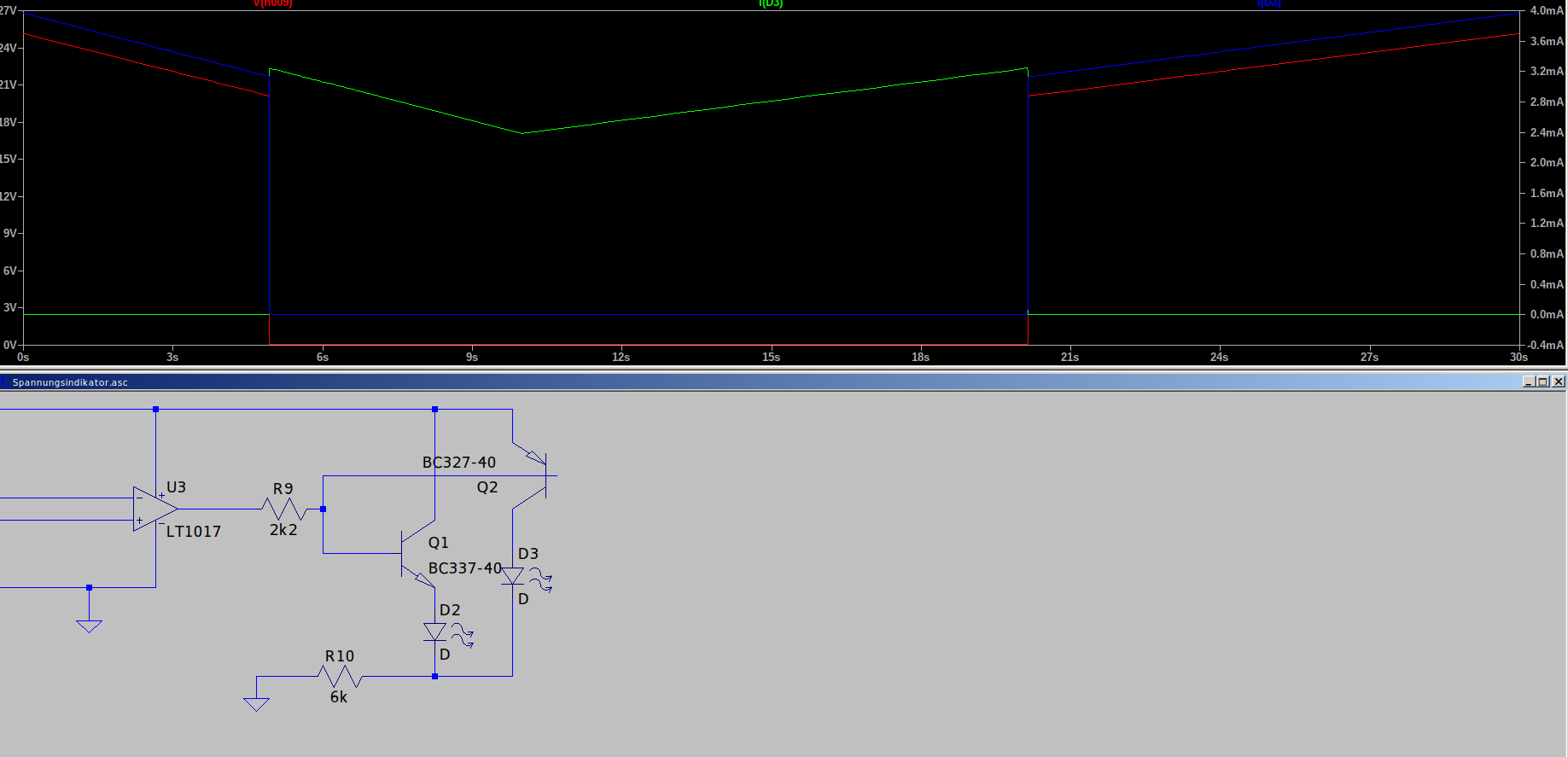

Könnte das so funktionieren? Rot ist der Komparatorausgang Grün und Blau
die LED Ströme.
von Stefan F. (Gast)
Im v1 Bild ist die Anode von D3 falsch angeschlossen.
Die Simulation V2 funktioniert nicht, weil du der Komparator keinen
Push/Pull Ausgang hat. Er kann keinen High Pegel ausgeben (nur weniger
als 100µA). Mach das mal mit einem TLC3702 oder notfalls mit einem
TL071.
In V3 hast du einen zusätzlichen Transistor, der den schwachen
Ausgangsstrom bei High Pegel verstärkt. Kann man so machen - mir
persönlich sind das aber zu viele Bauteile.

Mit 24V kannst du die Variante V2 vergessen, weil die Sperrspannung an
den Dioden überschritten wird.
Eine trickreiche alternative Schaltung (mit einer anderen LED und LM393)
ist diese:
              _____     rot
GND |----+-----   ------|<|----+---[===]---o +24V
         |                     |    2,2kΩ
                        grün
Anstelle des Schalters platzierst du den Ausgang des Komparators. Im
Ruhezustand leuchtet die grüne LED. Sie hat eine Betriebsspannung von
ca. 2,1 Volt.
Wenn der Kontakt geschlossen wird (also der Ausgangs-Transistor des
Komparators), dann wird die rote LED eingeschaltet. Ihre
Betriebsspannung ist nur etwa 1,8 Volt. Jetzt bleibt für die grüne LED
nicht mehr genug Spannung übrig, so dass sie erlischt.
Das funktioniert aber nur mit Komparatoren, die einen Open-Kollektor
Ausgang haben.

von Michael B. (laberkopp)
Nein. Q2 leitet in Q1.

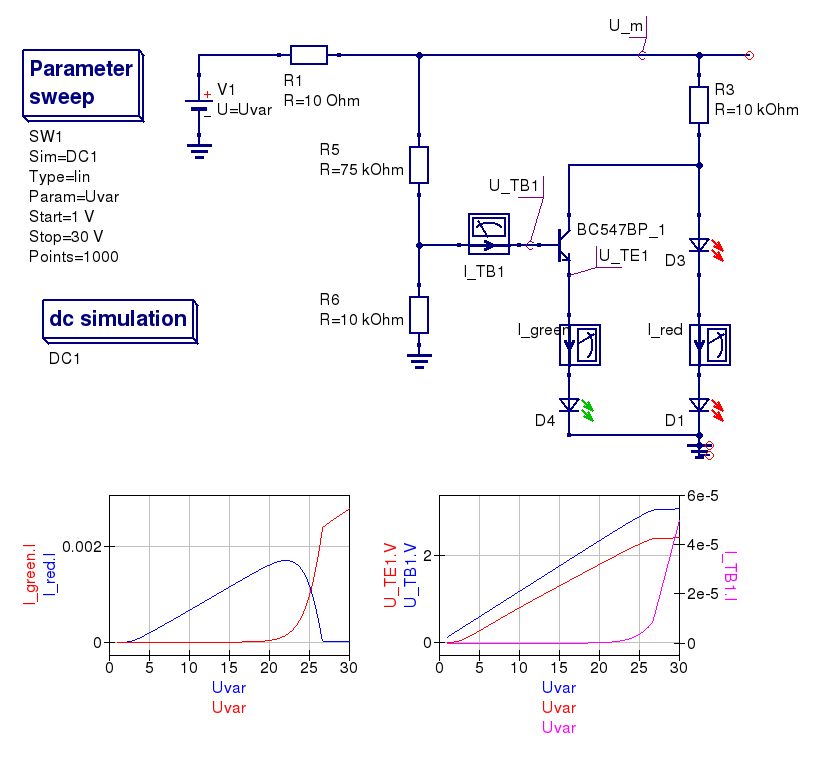

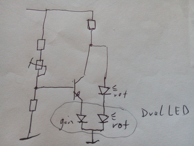

von MaWin (Gast)
Stefanus F. schrieb:
> Jetzt bleibt für die grüne LED nicht mehr genug Spannung übrig, so dass
> sie erlischt.

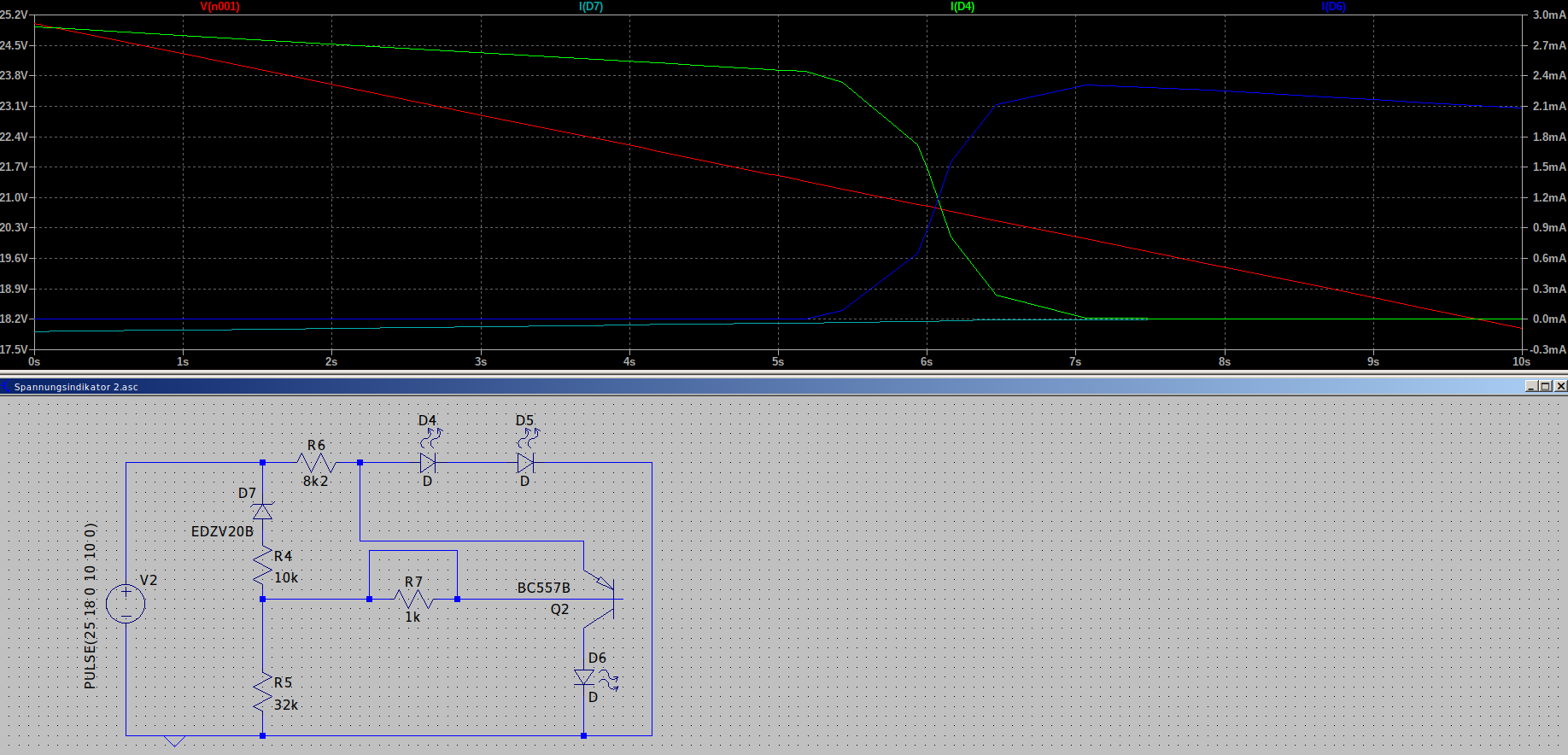

Da könnte man auf den Komparator verzichten und nur die UBE eines
Transistors als Referenzspannung und Schaltschwelle nutzen:
+24V --+-10k-+--|>|--|>|--+
       |     |  rot 1N4148|
      158k   +--|>|--+    |
       |       grün  | BC |
       +------------|< 547|
      10k            |E   |
GND ---+-------------+----
Dann ist halt der Übergang zwischen rot und grün nicht abrupt sondern
erfolgt langsam über gelb.
von Dieter (Gast)
Die Schaltung ließe sich verwenden, um wenig Strom zu verbrauchen indem
die LED nur aufblitzen, wenn diese zum kurzeitigen Einschalten einer
Gesamtschaltung verwendet würde:
http://www.elektronik-labor.de/Notizen/NPNkipp.html
von Dieter (Gast)
Es geht auch simpel diskret. Diese Schaltung kann mit dem Flasher
kombiniert werden.

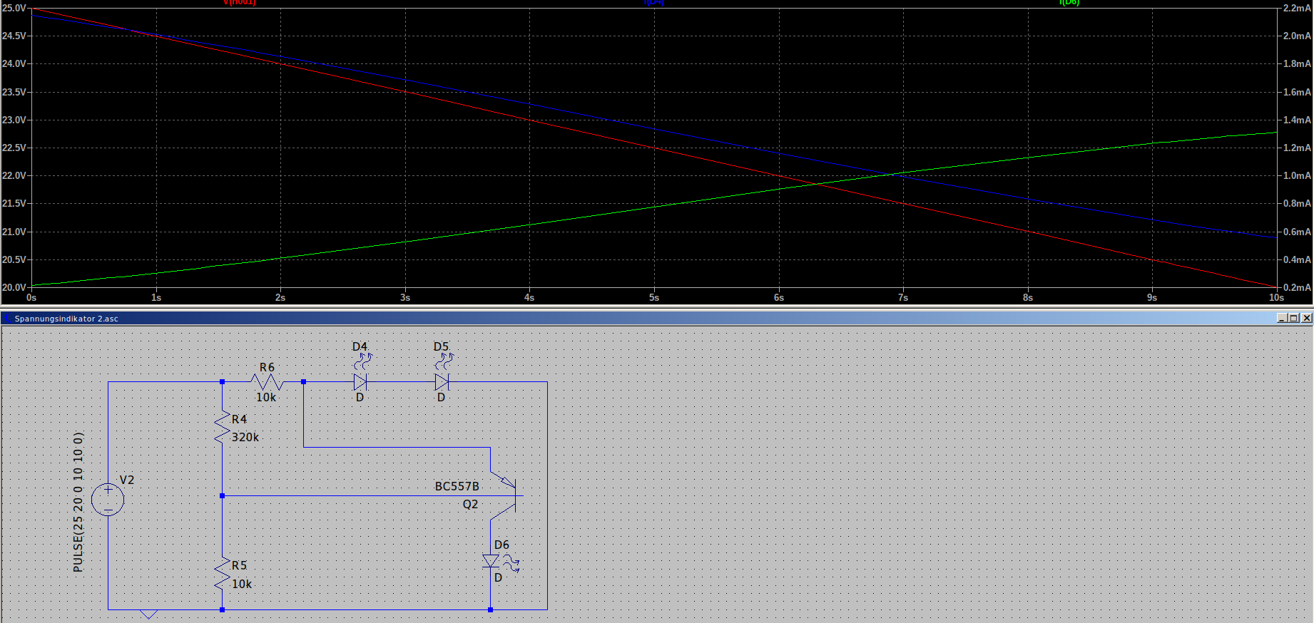

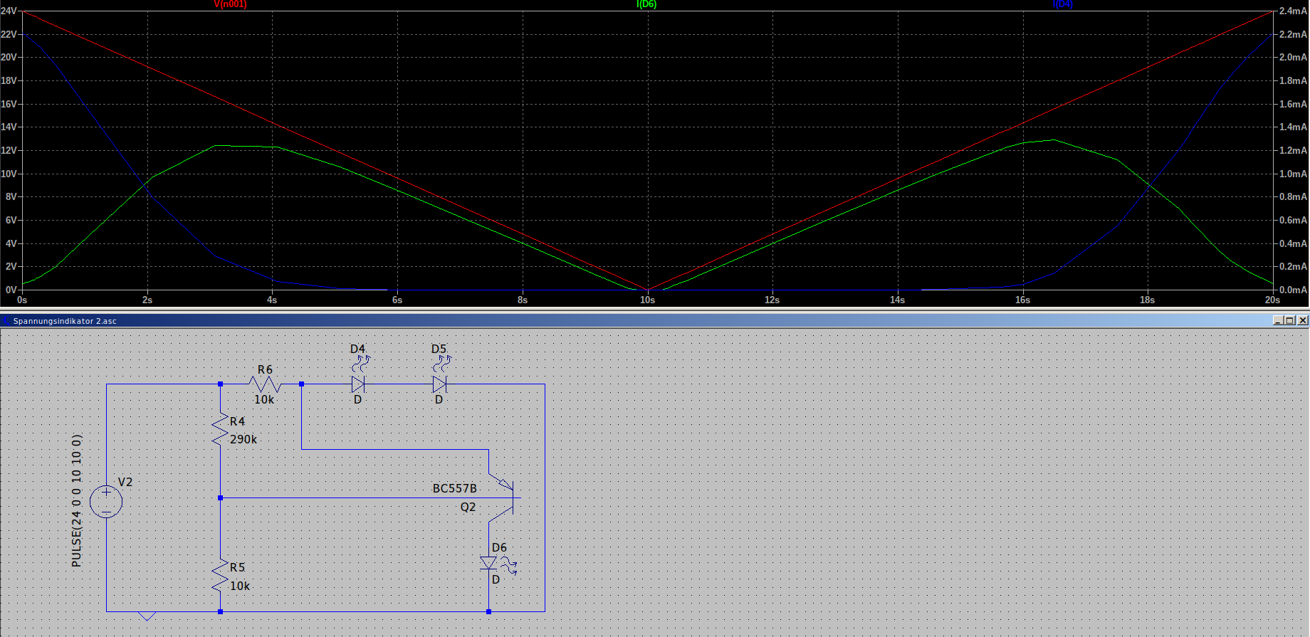

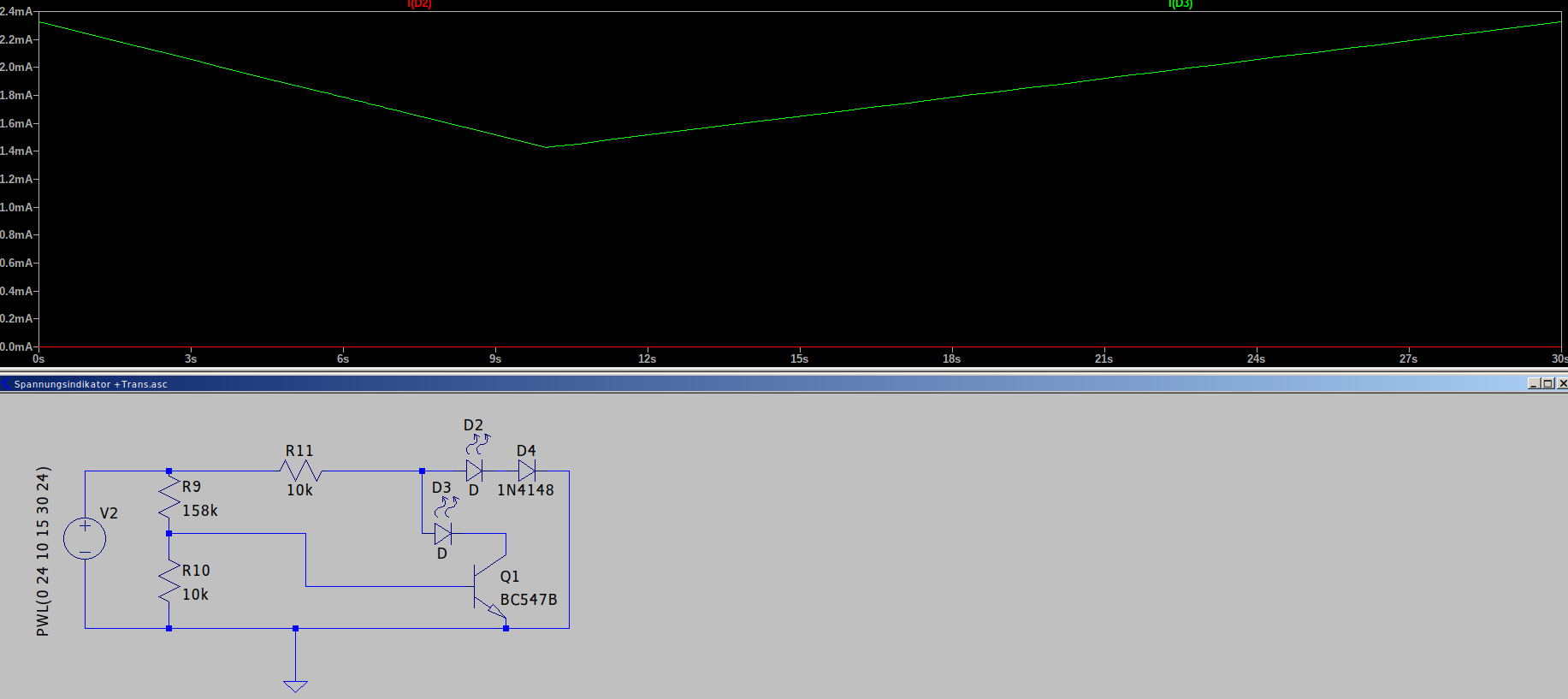

von Libbie (Gast)
Habs gerade mal ausprobiert. Also entweder ich bin zu blöd aber in
LTspice passiert da nicht das angedachte. Oder doch? Bild zeigt die
Ströme über den zwei LEDs.
Der Spannungsteiler ist viel zu hochohmig.
von Dieter (Gast)
@Libbie

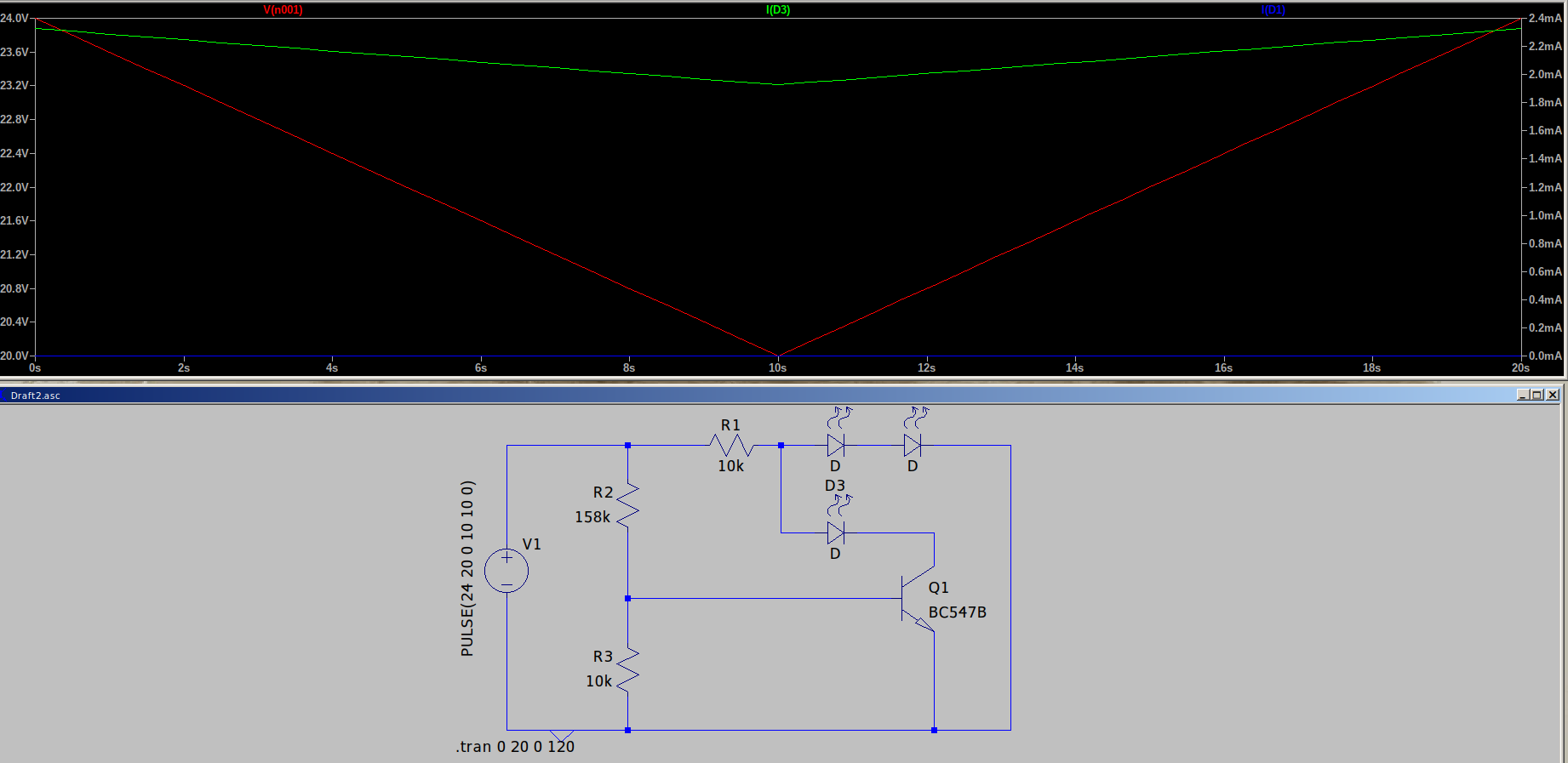

Nimm statt D4 eine zweite LED. Dann sollte das herauskommen wie es sein
sollte.

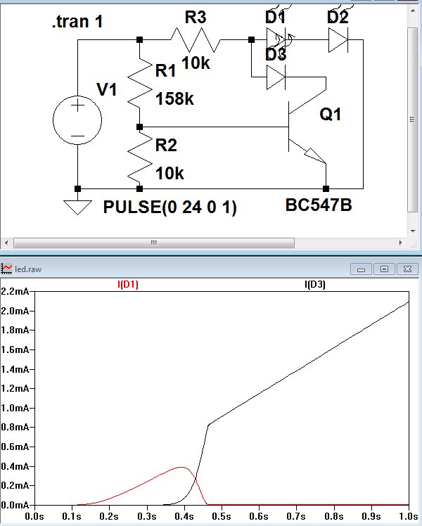

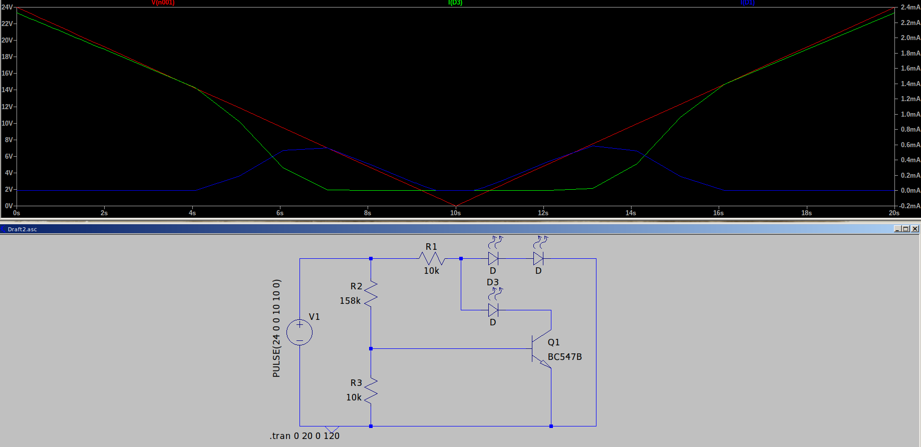

Hier geht es ganz gut.
Aber richtig: Die 1N914 sollte eine LED sein, dann geht es besser.

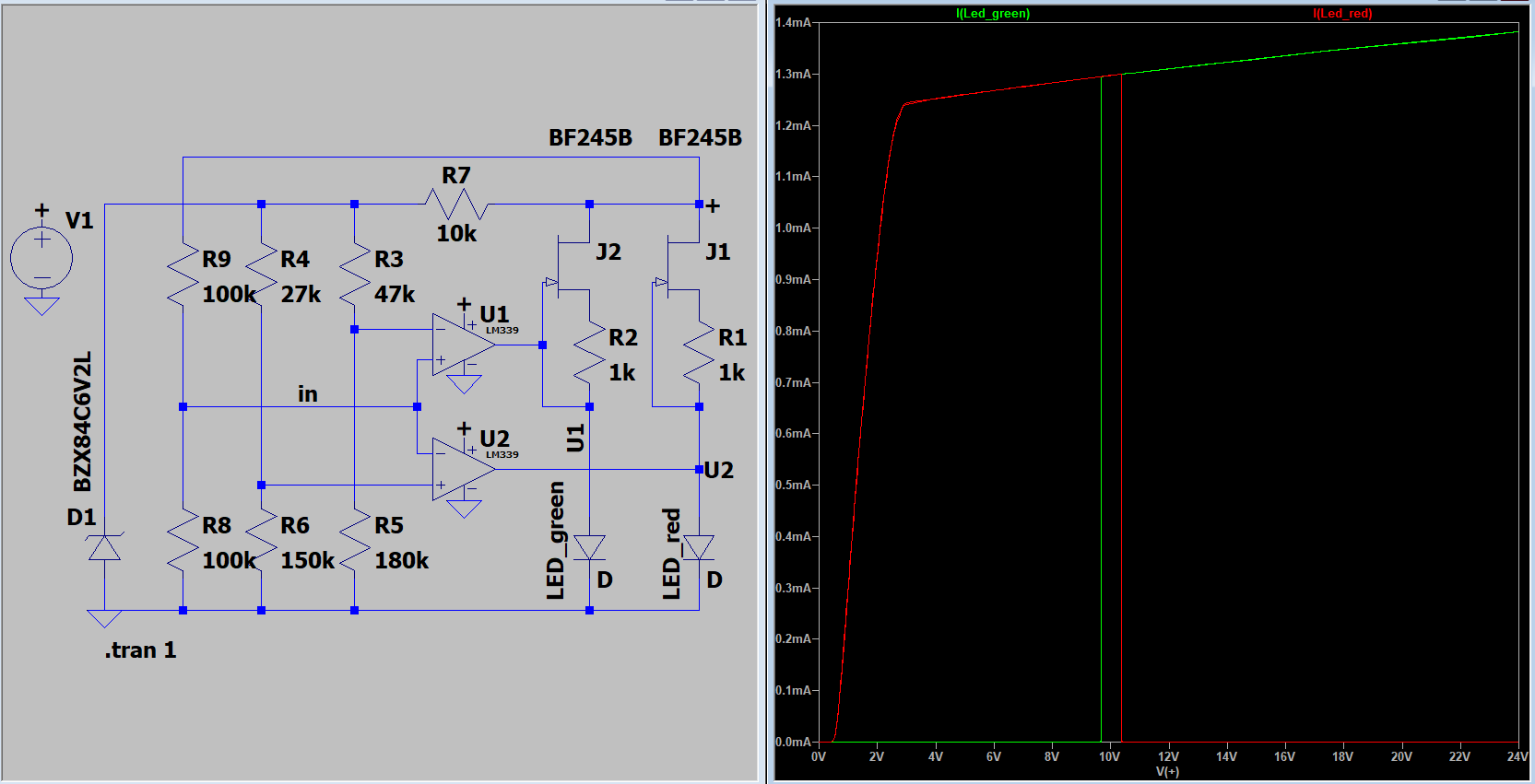

von Libbie (Gast)
Wenn ich bei der Spannungsquelle "PULSE" nehme dann bekomme ich auch das
Ergebnis. Bei "PWL" nicht. Wo ist der Unterschied? Die Schaltung lässt
sich aber nicht mit einer Duo LED umsetzen oder?

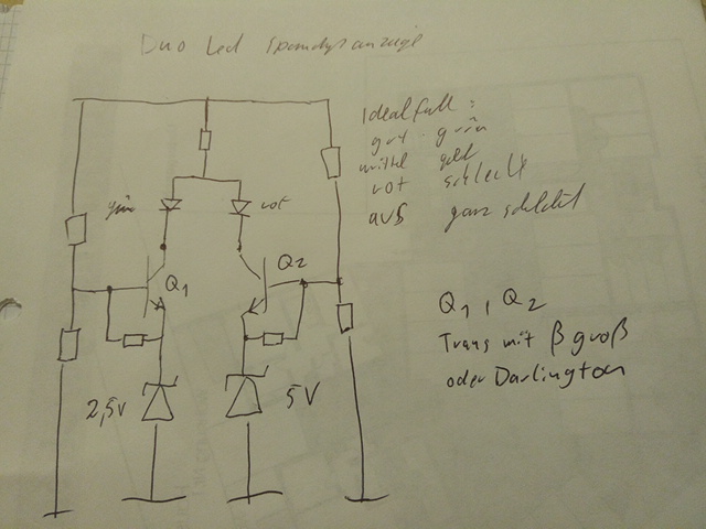

von Dieter (Gast)

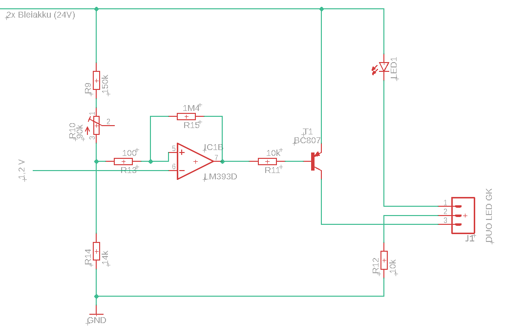

Dein Datenblatt zur LED sagt, so verschaltet:
1 ---|>|----x---|<|-----3
Also alles umdrehen und Komplementärtransistor nehmen, BC557. Bekommst
Du das selbst hin? Vor dem Bau empfehle ich Dir das aber hier zu posten
um es nochmal überprüfen zu lassen.
von Libbie (Gast)
> Bekommst Du das selbst hin?
Ich probiere es mal :)
Erstmal noch eine generelle Frage:
So wie Schaltung jetzt ist (V5.2) funktioniert sie meiner Meinung nach
nur, wenn die Spannung bis auf 0 V absinkt. Der Übergang zwischen den
zwei LEDs findet viel zu spät statt. So weit wird die Akkuspannung ja
nie absinken. Ändere Ich den Puls, dass er nur bis auf 20V absinkt
passiert wie in V5.1 zu sehen erstmal nix. Seh ich das richtig, dass ich
R2 dafür anpassen muss? Im Wert erhöhen?
von MaWin (Gast)
Libbie schrieb:
> So weit wird die Akkuspannung ja nie absinken
Es sind deine 10V die du im Eingangsposting erwähnt hast.
Beklage dich also über dich selber.
von Dieter (Gast)
R2 wirst Du später duch eine Serienschaltung eines Widerstandes und
eines Trimmers ersetzen.
Welchen Umgebungstemperaturen ist die Schaltung ausgesetzt?
Bei zu großen Schwankungen wird die Temperaturdrift der Schaltung ohne
weitere Maßnahmen vermutlich zu groß werden.
von Dieter (Gast)
So ist es besser. Die Temperaturdrift ist so geringer.
von Dieter (Gast)
Für einen Niederohmigen Spannungsteiler gilt:
Ungefähr 0,1V beträgt der Übergangsbereich am Spannungsteiler.
Wenn die Grüne LED ca. 2V benötigt, am Spannungsteiler ungefär 2,5V
anliegen (zum einfacher rechnen) unter 12,5V die Farbe sich ändern
solle, hätte der Teiler einen Faktor von 5 und somit wäre der
Übergangsbereich ungefähr 0,5V, das wäre 12.5 grün, 12,0 rot.
Wird der Spannungsteiler hochohmiger, dann wird der Übergangsbereich
ebenfalls breiter. Wird der Spannungsteiler zu hochohmig, wird der
Bereich zu breit, oder der Transistor wird nicht mehr ausreichend
durchgesteuert.
Mit einem zusätzlichen Widerstand zwischen Basis und dem Spannungsteile
(nicht im Bild eingezeichnet) kann der Übergangsbereich von grün nach
rot auch verbreitert werden, falls die Methode mittels Spannungsteiler
nicht ausreichen sollte.
von Libbie (Gast)
Ja dafür hab ich mich doch schon entschuldigt und gesagt, dass es mein
Fehler war.
__
Danke für die Hilfe.
Ich habe die Schaltung jetzt auf PNP umgebaut und die Widerstandswerte
so angepasst, dass der Übergang bei ca. 21V stattfindet. So kann jetzt
eine Duo-LED mit gemeinsamer Kathode verwendet werden. V6.1 zeigt wie
vorher den Abfall bis 0 V und V6.2 wenn die Spannung nur bis 20 V
abfällt. Ich frag mich ob die LED bei dem geringen Strom leuchten wird.
Zum Temperaturdrift. Die Schaltung soll in einem Wohnwagen genutzt
werden. Als "normale" Raumtemperaturschwankungen. Ist das zu viel?
Ich habe sowieso noch einen freien Komparatorausgang (LM393) also könnte
ich auch eine der anderen vorgeschlagenen Schaltungen verwenden.
von Libbie (Gast)
Oh man..Ist noch früh..
von Ach Du grüne Neune (Gast)
Ich denke, dass der Übergang möglichst steilflankig sein sollte. Dann
kannst du bei der oberen Schaltung bleiben, solltest aber den 158k
Widerstand durch eine Reihenschaltung aus 10k und 10V Z-Diode ersetzen.
Dann ist die Schaltung nicht nur steilflankig sondern auch noch
temperaturstabil und du kannst deine Duo LED mit gemeinsamer Anode
weiterhin verwenden.
Nachteil ist dann, dass sich der Übergangsbereich nur noch mit der Z
Spannung einstellen lässt und nicht mehr stufenlos!
Bei Dieters Schaltung ist der Übergangsbereich zwar immer noch breit,
aber seine Schaltung ist schon mal etwas temperaturstabiler und der
Übergangsbereich lässt sich auch noch stufenlos einstellen.

Mit Zenerdiode (hab eine mit 20 V genommen Bild V7,1) sieht das auch
vielversprechend aus. Aber schon schade wenn die Schaltung damit nicht
mehr anpassbar ist. Ich könnte im Layout R4 als Poti vorsehen und statt
der Zenerdiode einen Festwert einlöten. So könnte man zwischen den zwei
Varianten wechseln.

von Dieter (Gast)
Dann werfe mal einen Blick auf die Schaltung: Datum: 20.06.2019 10:50
Beitrag "Re: Spannungsanzeige mit Duo LED"
von Libbie (Gast)
Hab ich. Aber ohne den Transistor komme ich ja nicht hin. Der stellt ja
quasi den Schalter dar. Kann ja nicht anstatt des Transistors den
Komparatorausgang verwenden?!
Libbie schrieb:
> Aber die lässt sich
> tatsächlich nur mit einer Duo-LED mit gemeinsamer Anode umsetzen oder?
Wenn du einen PNP-Transistor dahinter schaltest geht auch eine Duo-LED
mit gemeinsamer Kathode.
Libbie schrieb:
> Aber die lässt sich
Ja, es sei denn du findest einen Komparator mit einem Open-Collector PNP
Ausgang. So etwas habe ich aber noch nie gesehen.
Du könntest den Ausgang des Komparator mit einem zusätzlichen PNP
Transistor "umbauen".
                     +24V
                       o-------------------+
Komparator           |/<                   |
Ausgang o----[===]---|   BC327-40          |
             10kΩ    |\                    |
                         rot     |   grün
                         2,2kΩ  |_|
                                GND

Diese Schaltung erfüllt gleich drei Wünsche auf einmal:
- Duo-LED mit gemeinsamer Kathode
- Einstellbarkeit
- einigermaßen temperaturstabil
Nur die Schokolade fehlt jetzt noch   :)

von Dieter (Gast)
Anbei die Simulation mit qucs.
von Dieter (Gast)
Zum Justieren wähle man eine 56k Widerstand in Reihe mit einem 20k
Poti/Trimmer.

von Libary (Gast)
wenn du einen exakten Übergang rot-gelb-grün willst, brauchst du ein
Fenster-Komparator. Die beiden BF245 dienen nur zur Stabilisierung des
LED Stroms.
Grüße

von Libbie (Gast)
> Gegen diesen Fall hilft ein Kondensator parallel zu R6 oder bei R1 gegen
> Masse/Minus.
Das wäre dann quasi ein Tiefpass oder? (RC-Glied?) Eine Automatische
Trennung der Batterien bei Unterspannung habe ich bereits integriert.
> Du kannst solche Produkte sehr preisgünstig fertig kaufen
Ja ich weiß. Allerdings ist dabei der lern- und spaßfaktor sehr gering
bis gar nicht vorhanden. Zudem finde ich besonders die unauffällige
Variante mit nur einer LED sehr reizvoll und ausreichend.
> brauchst du ein Fenster-Komparator
Sieht gut aus. Sind mir aber zu viele Bauteile für die einfache Aufgabe.
Vielleicht dann in Version 2 wenn mir die erste nicht gefällt.
Ich denk ich werde die Variante mit Komparatorausgang und PNP-Transistor
wie im Anhang gezeigt wählen. Aufgrund der angesprochenen
Temperaturschwankungen. Vielen Dank für eure ganzen Tipps.

von Libbie (Gast)
ich habe nochmal eine Frage zu der Schaltung. Ich habe sie aufgebaut wie
im Anhang. Leider funktioniert sie noch nicht so wie geplant.
Problem ist, dass die Rote LED also die, die vom Transistor geschaltet
wird durchgehend leuchtet und die grüne LED nie. Der Ausgang des
Komparators schaltet allerdingss wie geplant. Ich habe die
Spannungszustände für Komparator High (24V) und Komparator Low (18,8V)
mal in die Schaltung eingetragen. Erkennt jemand einen möglichen Fehler?
Dankeschön
Füge einen Widerstand vm B und E des Transistors hinzu. Ca 5kΩ sollte
reichen.
von Libbie (Gast)
> reichen.
Danke.
Du meinst von der Basis zum Emitter? Also nach dem 10k Basiswiderstand?
Ja, von der Basis zum Emitter.
von Libbie (Gast)
Danke das hat funktioniert. Damit ich dabei auch noch was lerne...
Was ist die Begründung?
Der Ausgang des Operationsverstärkers kommt wohl nicht ganz an die 24V
heran - 23V hast du gemessen. Also 1V Differenz-
Der 10kΩ Widerstand bildet zusammen mit dem 5Ω Widerstand einen
Spannungsteiler. Er teilt die 1V auf ca. 0,3V herunter, das ist wenig
genug dass der Transistor nicht einschaltet.
