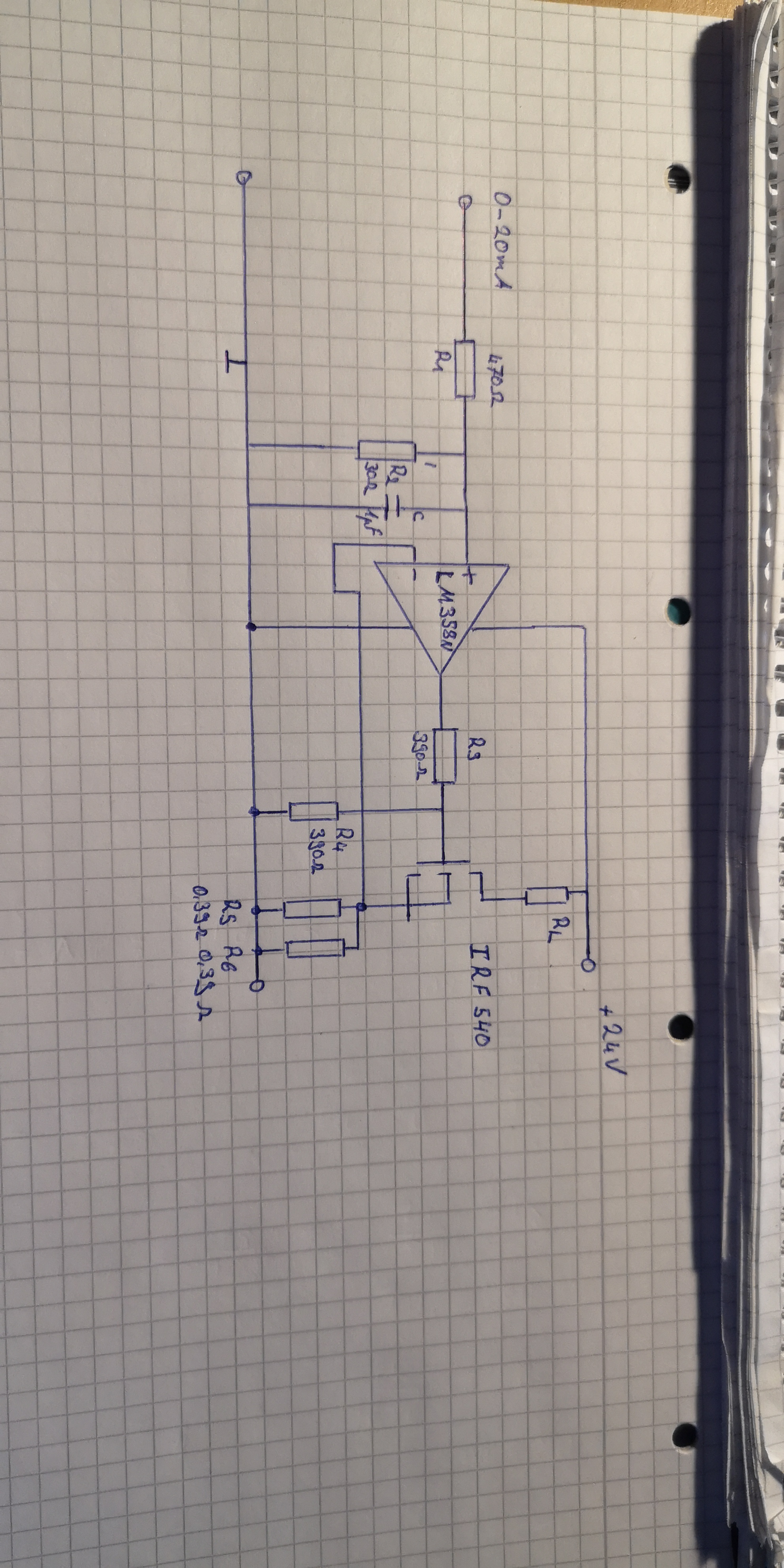

Hallo!
Ich habe eine Schaltung mit dem MOSFET IRF540 vor mir liegen und
scheitere am Verständnis wie diese Funktioniert.
Die Funktionsweise der Ansteuerung über die OP-Schaltung leuchtet mir
soweit ein und ich komme wenn ich nicht inzwischen völlig durcheinander
bin auf ein Ugsmax=12V. Soweit so gut.
Nun zu dem was nicht in meinen Kopf will. Ich komme bei dem Aufbau wie
skizziert aktuell auf einen Strom von ca. 3A.
Also ins Datenblatt des IRF540 geschaut und es herrscht Verwirrung.
Soweit ich solche Schaltungen verstanden habe sollte es so sein das ich
den MOSFET im Sättigungsbereich betreibe um den Strom ID linear
ansteigen zu lassen (je nach Eingang von 0-20mA).
Wenn ich mir nun allerdings die VDS zu ID Kennlinien anschaue Lande ich
in einem Bereich in dem ich Weit unter der Pinsch-Off Spannung liege
wenn ich den Eingang nur gering ansteure und es somit nicht zu einem
Stromfluss kommen kann obwohl ich eine ausreichend hohe Spannung UDS
anliegen habe.
Hintergrund meiner gesamten Überlegungen ist es diese Schaltung zu
Überarbeiten um auf ein ID von ca. 5A zu kommen. Die Last (RL) in der
Schaltung ist im Übrigen ein Leuchtmittel und das aktuell 75W hat das
würde ich natürlich beim Umbau austauschen um auch die Leistung abnehmen
zu können.
Dabei wäre ich ebenfalls sehr Dankbar für eure Tipps und Vorschläge!
von Jens G. (jensig)
Wieso? Bei 12V ist der Mosfet doch schon komplett durchgesteuert, bzw.
könnte er einige 10A treiben, ehe er in Sättigung geht.
>anliegen habe.
Verstehe ich nicht. In solchen Schaltungen arbeitet der Mosfet im
Sättigungsbereich, also was im von Dir genannten Diagramm der rechte
Bereich ist, wo die Kennlinien Konstantstromcharacter haben.
Nimm doch Fib. 3 in Deinem Datenblatt, dann siehste doch, wie hoch die
typ. Ugs sein muß, um einen bestimmten Strom fliesen zu lassen. Und
diese Ugs regelt der OPV ein, da er ja die Spannung am -Eingang auf
denselben Wert bringen will wie am +Eingang.

von MaWin (Gast)
0.2 Ohm stehen sich 30 Ohm gegenüber, der Strom von max 20mA wird also
ver-150-facht bis 3A.
Ansonsten ist die Schaltung Murks. Der LM358 ist nicht für kapazitive
Lasten, der R3 bringt noch mehr Phasendrehung, die Schalgung schwingt
weil ihr die Kompensation fehlt, und R1 ist überflüssig, verschlechtert
nur die Komplianz. Der Vollausschlag der Schaltung wird bei 0.6V
erreicht mit einem OpAmp der 7mV Offsetspannung hat, macht 1% Fehler.
"llerdings die VDS zu ID Kennlinien anschaue Lande ich in einem Bereich
in dem ich Weit unter der Pinsch-Off Spannung liege"
Alle Kennlinien beginnen bei 4... 4,5 V.
Wichtig zu beachten wäre die Aussage von Fig 8. Dort ist keine DC-Linie
spezifiziert.

von Falk B. (falk)
Soviel braucht der MOSFET im Linearbetrieb gar nicht, eher um die 6-7V.
Dort sind einige Fehler drin. Besser so.
https://www.mikrocontroller.net/articles/Konstantstromquelle#Konstantstromquelle_mit_Operationsverst.C3.A4rker_und_Transistor
Das ist ein 23A MOSFET. Hmmm.
So in etwa-
Die gibt es beim Anreicherungs-MOSFET gar nicht, dort heißt sie
Threshold-Voltage und liegt beim IRF540 bei 2-4V.
> anliegen habe.
Dazu muss man halt den Shunt anpassen. Der MOSFET sollte für den
Linearbetrieb taugen, der IRF540 kann das anscheinend. Aber nicht bei 5A
und 24V.
30 Ohm * 20mA = 600mV
D.h. dein Shunt muss in Summe R = U / I = 0,6V / 5A = 0,12 Ohm haben.
Was denn genau? Eine Power-LED? Welche Flußspannung hat die? Denn damit
wird bestimmt, wieviel Restspannung über dem MOSFET abfällt. Viel mehr
als 30W sollte man so einem TO220 Gehäuse nicht zumuten. Außerdem setzt
die SOA des MOSFETs Grenzen.
https://www.mikrocontroller.net/articles/FET#SOA_Diagramm
> zu können.
Erstmal die Bildformate.
von Rafo (Gast)
Vielen Dank erstmal für Eure Antworten!
Ich geh mal ganz kurz auf die Verschiedenen Antworten ein.
Bei einem Konstantem Vgs bin ich da ganz bei dir. Das bricht doch aber
zusammen sobald der MOSFET durchsteuert.
Ja ich möchte ihn auch im Sättigungsbereich betreiben allerdings gilt
die kennlinie nach Fib3. im Datenblatt nur bei Konstantem VDS von 50V
oder irre ich mich da?
Bringst du hier VGS und VDS durcheinaner? wenn ich in die sättigung
möchte wäre das nämlich mein kleinstes VDS.
Es sind Übrigens 28A ;)
Als Last wird ein Halogen Leuchtmittel genutzt um Wärme zu erzeugen.
Welches ich nutzen möchte steht mir offen.
> Lasten
Welchen würdest du denn nehmen?
Rafo (Gast) schrieb:
Bei 12V ist der durchgesteuert. Was soll denn da zusammenbrechen, auser
daß Uds bei gewöhnlichen Strömen sehr klein wird.
Wie Du an Fig.1 erkennen kannst, ist der Sättigungsbereich (rechter
Bereich) praktisch unabhängig von der Uds. Erst im ohmschen Bereich
(links) wird's bezüglich Uds interessant, aber das ist ja dann der
durchgeschaltete Bereich, der in Deiner Stromquelle eher uninteressant
ist (wenn es soweit käme, dann wäre Deine Stromquelle "übersteuert",
also an den Betriebsgrenzen angelangt).
Solange man die Schaltung also nicht übersteuert (zu hoher Input, bzw.
resultierende Spannung über der Last nicht zu hoch, also innerhalb des
möglichen Arbeitsbereiches), regelt der OPV die Ugs so, daß gerade der
anvisierte Strom dem gewünschten entspricht (oder aus OPV-Sicht:
Spannung an -Eingang der des +Eingangs entspricht).

Erstmal danke für die Antwort!
Ich weiß ich stell mich grad blöd an aber ich frag trotzdem nochmal.
Ich muss demnach meine Last so dimensionieren das ich Fig. 1 im
Sättigungsbereich bleibe und mein Spannungsabfall über R5//R6 reguliert
meinen Strom ID bis -UE = +UE.
Wenn ich jetzt also, um es für mich einfach mal durchzugehen, festlege
das Über meinem RL (bei 5A) 12V abfallen und über R5//R6 0,6V bleibt ein
UDS von 11,4V richtig? (sprich UDS>UDSsat)
um das zu erzeugen bräuchte ich also nach Fig 3. ein VGS von ca.4,5V
Müsste also heißen das mein OPAMP eine Spannung UA von 9V ausgibt.
Wenn das so richtig ist denke ich hab ich mein Brett vorm Kopf endlich
überwunden.
Du zäumst Dein Pferd von der falschen seite auf.
Du willst doch nicht die Last dimensionieren, denn die ist doch schon
vorgegeben - oder etwa nicht. Also paßt man die Schaltung an die Last
an, mit etwaigen Nebenbedingungen, wie die Betriebsspannung, die man
allerdings nicht zu hoch wählen sollte (Verlustleistung im Mosfet).
BEi Ub=24V ist die sich damit einstellende Uds=11,4V - ja.
>(sprich UDS>UDSsat)
UDSsat@5A - ja.
Vgs=4,5V stimmt ungefähr für 5A. Und wie kommste jetzt auf 9V?
Der OPV müsste Ugs(@5A) + U über R5||R6 ausgeben, also 4,5V+0,6V=5,1V
(gegen Masse gemessen)
>überwunden.
Na mal schauen ... ;-)

von Rafo (Gast)
wirken mein R3 und R4 am ausgang des OPV´s nicht als spannungsteiler?
>>überwunden.
> Achja, wie andere bereits andeuteten: um eine Heizquelle zu steuern,
> sollte man sich wirklich eher solche PWM-getriebene Schaltungen
> anschauen, denn Deine Variante verheizt im Mosfet satte 60W, im
> Kurzschlußfalle bis zu 120W. Für sowas ist der arme Mosfet nicht
> geschaffen.
>>noch habe ich viel Bauraum übrig um das noch irgendwo zu realisieren
> Du wirst Dich wundern - der Mosfet braucht einen fetten Kühlkörper -
> also nix mit wenig Bauraum.
ja das hab ich inzwischen eingesehen werde ich mir auch anschauen....
trotz alledem nervt mich so eine Lücke enorm und mein Ehrgeiz schaltet
sich ein.
Ach stimmt ja - hatte ich glatt übersehen. Na dann sind's schon eher
über 10V (wenn man von typ. Ugs-Werten ausgeht.

von Rafo (Gast)
Alles klar! die zusätzlichen 0,6V hatte ich gerade übersehen!
Ich denke dann haben sich meine fragen zur Schaltung geklärt.
Also vielen Dank an Alle!
