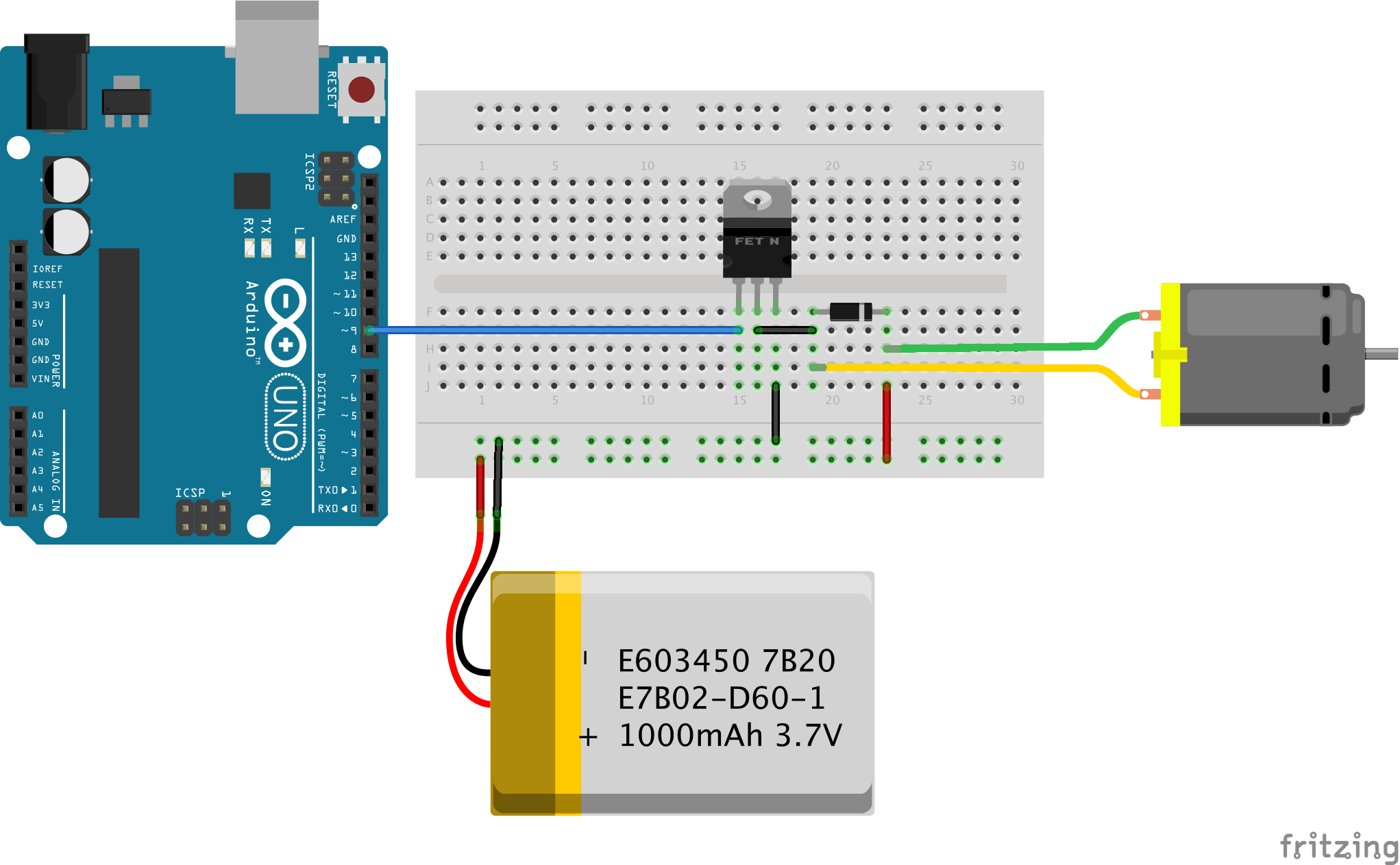

vorneweg - ich bin Maschinenbauer mit Mechatronik Vertiefung. Daher
bitte ich um Verständnis, dass ich nicht das qualifizierteste
Elektronik- und Elektrotechnik-Wissen besitze. Ich wende mich an dieses
Forum, da ich hier offensichtlich die richtigen Fachleute anspreche.
Zur Problematik:
Ich möchte einen kleinen Coreless-DC-Motor mit 3.7V ansteuern. Dieser
ist bis 5V ausgelegt. Verwenden möchte ich den Motor - später dann vier
davon - für einen eigenen Quadrocopter, weshalb ich eine Versorgung per
Batterie benötige. Ich werde hierfür einen Lipo verwenden, der bei einer
Zelle eben nur 3,7V hat (bzw. 4,2 wenn voll geladen) - soviel zur
Erklärung warum 3,7V.

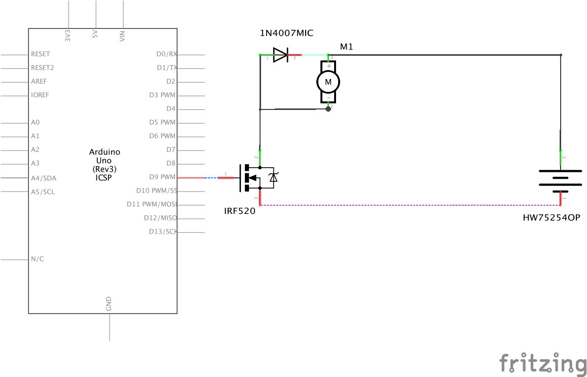

Diese 3,7V sollen über ein PWM-Signal vom Arduino variiert werden. Anbei
findet Ihr einen Steck- und Schaltplan. Im Schaltplan sind die
verwendeten Komponenten beschriftet.

Nun wollte ich das gesamte Setup testen. Ich habe also den Sketch
hochgeladen und über den seriellen Monitor meine PWM-Werte geschrieben.
Ich habe das Ganze zunächst mit den Arduino 5V- und GND-Pins als
Stromversorgung probiert - hat super geklappt.
Danach dann den LiPo so angeschlossen wie im Steckplan. Selbst bei 100%
Duty-Cycle hat sich der Motor nicht gedreht. Batterie geprüft: 4,2V.
Danach habe ich den Motor direkt an die Batterie angeschlossen und er
dreht sich, wie er es soll.
Ich habe es dann erneut mit der PWM-Schaltung mit MOSFET probiert und
wollte an der Diode mit meinem Multimeter die Spannung messen, die über
dem Motor abfällt. Und plötzlich - ich habe NUR das COM-Ende an die
Diode gehalten - ging der Motor los. Ich habe dann die PWM-Ansteuerung
von dem Gate-Pin weggenommen und der Motor drehte weiter und weiter.
Anscheinend habe ich den MOSFET von Drain zu Source kurzgeschlossen
(???). Ich habe das gleich mit noch einem anderen MOSFET probiert und
wieder versucht mit dem Multimeter die Spannung zu messen. Erneut
reichte eine kleine Berührung aus und der MOSFET war kurzgeschlossen.
Da ich mich nur ansatzweise mit Elektronikkomponenten auskenne, hier
eine unqualifizierte These, was passiert ist:
Anscheinend wird die Drain-Source-Spannung nicht geschaltet, wenn diese
zu gering ist (Spannungsversorgung 5V vom Arduino vs. 3,7/4,2V vom
Lipo). Der MOSFET wurde beim Messen durch den Kontakt COM geerdet,
wodurch intern irgendwas passiert ist. Kann auch sein, dass ich einen
komplett falschen MOSFET für diese Anwendung verwende. Ich habe wie
gesagt wenig Ahnung.
Ich hoffe Ihr könnt mich aufklären und mir Tipps geben, wie ich diese
Schaltung umändern sollte. Ich wäre euch sehr dankbar.
Viele Grüße,
Janis

Pull-Down-Widerstand fehlt
10k Widerstand zwischen pwm-kabel und GND verbinden
Minus von Batterie auch mit GND von Arduino verbinden (Massenverbindung)
Und IRF520 schaltet bei 5V zwar nicht ganz durch aber für Anfänger erst
mal egal
Und warum einen so hohen Frequenz?

Gast #5882337
Wahrscheinlich deswegen:
Coreless-Motoren haben eine sehr viel kleinere Induktivität als
"normale" DC-Motoren - dementsprechend muss bei PWM-Ansteuerung die
Frequenz deutlich höher gewählt werden. (oder eine zusätzliche
Induktivität in Serie geschaltet werden.)
Dafür sollte dann aber auch etwas schnelleres als als die 1N4007 als
Freilaufdiode gewählt werden - nicht eine Gleichrichterdiode, die für
Netzfrequenz und für 1000V Sperrspannung gebaut wurde.

Mach erst mal die o.a. Masseverbindung und den Pulldown Widerstand, den
Helmut mit 10k vorschlägt.
MOSfets werden praktisch leistungslos angesteuert und das Gate ist ein
kleiner Kondensator, der vom Signal am Gate aufgeladen und entladen
wird.
Deswegen steuert ein MOSFet nach erfolgter Aufladung durch, selbst wenn
man am Gate nichts mehr dran hat. Entlädt man den Gate-Kondensator z.B.
mit einem Widerstand gegen die Source, sperrt er wieder.
Energie zum Steuern eines MOSFets ist also nur der Lade- und
Entladestrom des Gates.
Sei ein wenig vorsichtig bei der Berührung des Gates, denn da sind keine
Schutzmassnahmen im Bauteil. Eine statische Entladung kann die dünne
Isolationsschicht zerstören.
In Zukunft benutze nicht den IRF520, sondern besser einen echten
Logiklevel MOSFet wie den IRLZ34N oder den IRLZ44N. Diese sind mit 5V am
Gate voll durchgesteuert.
