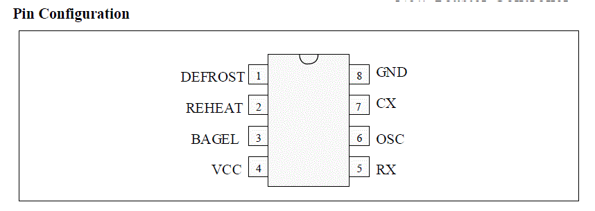

Hallo, ich habe ich eine Platine (einseitig) aus einem Toaster. Die
Steuerung der Röstzeit übernimmt ein Chinesischer „Toaster-Controller“
Ich frage mich gerade, ob die Asiaten wirklich für disen Anwendungszweck
(als Toaster-Steuerung) eine eigene Hardware gebaut haben, oder ob sich
dahinter vielleicht doch nur eine gängige Standard-MCU wie PIC12 oder
AT-Tiny verbirgt. Dann hätten die Jungs nur den Chip neu gelabelt.
Allerdings liegt VCC an Pin 4 (5V) und GND an Pin 8. Da finde ich nichts
Passendes.
Als Toaster-Controller wird der Chip vermarkter von „Cmsemicon“ mit der
Bezeichnung „CMS12530“.
Scheinbar baugleich mit „PT8A2514A“ von „PERICOM“.
Bei mir ist kein DIP8 sondern ein SMD-Gehäuse in Verwendung.
Pin-Out und das vermeintliche Blockbild anbei.

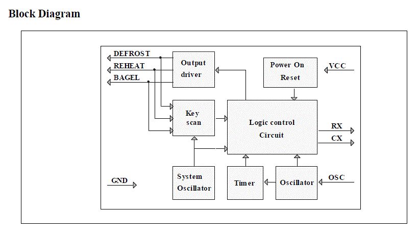

Laut Blockbild gibt es da "Logic Control", "Timer", "Power On Reset",
"Key scan" usw.
Wäre es denkbar, dass das komplett in Hardware - ohne eine Zeile Code -
realisiert ist? Von Speicher und Registern ist da nichts zu sehen.
Mmmm
> realisiert ist?
Auch Hardware wird mit "Code" namentlich Verilog bzw. VHDL
beschrieben. Und im Fall des Bausteins hier von einer entsprechenden
Toolchain in ein flächen- und kostenoptimiertes ASIC umgesetzt.
> "Logic Control", "Timer", "Power On Reset", "Key scan" usw.
Diese Module sind ganz offensichtlich Hardwarebausteine, die aneinander
angeflanscht und ins Silizium geätzt werden.

von Peter D. (peda)
Einen ATtiny25 könnte man verkehrt rum reinstecken (4=GND, 8=VCC).
von Toast (Gast)
Yes! Sehr schön, das gefällt mir!  :-)
Das werde ich mir morgen in der Firma genau ansehen. Das wär's ja.
Im SMD-Gehäuse ist kaum die Lage zu erkennen.
Auf dem ersten Blick würden dann auch die Anschlüsse passen. Die Pins
für den Oszillator und die digitalen für Taster und Steuertransistor des
Relais. Analogeingang vom Poti für die Röstzeiteinstellung.

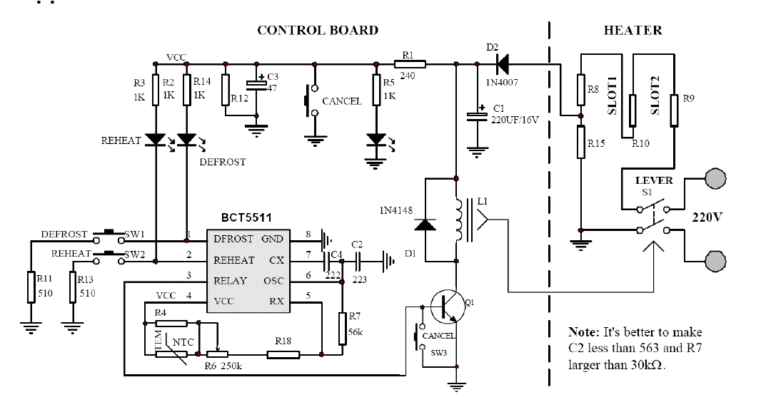

Anlage:
Scheinbar wieder der gleiche Chip in gleicher Applikation - nur mit
anderer Bezeichnung (BCT5511).
von Toast (Gast)
Die gerade von mir gepostete Schaltung ist aus dem Datenblatt des
BCT551, und ganz sicher nicht so ganz ernst zu nehmen.
- VCC geht dann auch wirklich noch nach VCC,
- PIN3 Ausgang zur Basis hat auch noch einen 2,7k Vorwiderstand,
- Den oberen "Cancel"-Taster besser weglassen,
- Mir gefällt natürlich auch nicht die 5V-Versorgung. Das ist aber
scheinbar fast normal. Ist übrigens kein Europäischer Netzstecker. Der
verwendete Stecker ist verpolungssicher, so dass NULL immer auf GND
liegt.
Viele Grüße
Toast
von Lothar (Gast)
Das steht zumindest im Datenblatt von dem - also kein uC:
> Applikation - nur mit anderer Bezeichnung (BCT5511)
