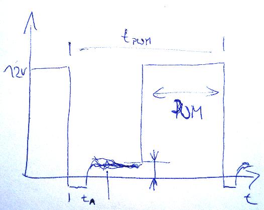

ich habe die Aufgabe eine kleinen 3 pol. DC-Motor (12V) zu regeln. Dabei
habe ich eine MOSFET als PWM-Treiber eingesetzt und einen ATtiny45 als
Controller. Ich lese die Generatorspannung zurück und kann in etwa die
Drehzahl über den ADC zurück lesen.
Jetzt hab ich das Problem, dass sich der Algorithmus zum Steuern der PWM
noch nicht so funktioniert wie er sollte.
Ich suche also eine Anleitung oder einen Beispielcode zum Steuern der
PWM.
Aktuell verwende eine PWM von f=122Hz mit max 90%. In jeder Pause warte
ich das Abbauen des induktiven Stroms ab und messe dann die
Generatorspannung. Die ist aber nicht konstant und schwankt stark, je
nachdem wo der Schleifer gerade steht.
Ich hab eine Variante, die ganz gut schon funktioniert: den Mittelwert
über 2 Meßwerte und die PWM jeweils um 1 erhöhen oder 1 verringern. Wenn
der Motor einmal läuft geht das ganz gut, aber beim loslaufen tourt er
zu hoch und regelt dann zu langsam runter. Wenn ich mehr Meßwerte
verwende schwingt es sich auf zu einem "stop and go".
Wie macht ihr das? Gibts da irgend eine Anleitung?
Dann musst Du Filtern: Analog, sowohl auch Digital.
Das einfachste ist es, da Du ja offensichtlich Zugang zu einem Oszi
hast, verschiedene Kondensatoren parallel zum Motor ausprobieren.
In Deinem Programm misst Du dann öfters, damit Du mehr Werte hast,
natürlich nur während der Generatorspannung. Als Filter dürfte ein
Median-Filter recht brauchbare Ergebnisse liefern.
Das ist ein Zweites Problemfeld. Dein(e) Regler(schleife) ist nicht
stabil. Effektiv hast Du einen reinen I-Regler gebaut. Du brauchst aber
einen PI-Regler oder einen PID.
Beginne mit einem reinen P-Regler, bis der sauber und stabil in allen
Situationen läuft.
Es gibt noch viele weitere Verbesserungen bis zu einem guten Regler.
Fange klein an und lerne...
Hier.
Wie immer sollte man schrittweise vorgehen. Zuerst muss sichergestellt
werden, das die Nummer mit der Gegen-EMK Leserei auch wirklich
funktioniert. Also Motor mit Poti steuern und dabei die ADC Werte auf
die Konsole werfen und den Motor mal abbremsen, mal freilaufen lassen
usw.
Als nächstes ist es für einen Regler wichtig, das er in gleichmässigen
Intervallen aufgerufen wird. Dazu kann man z.B. die OC ISR benutzen und
nach z.B. 200 Durchläufen den Regler aufrufen. Und er funktioniert am
besten, wenn Soll- und Istwerte einigermassen auf gleiche Werte skaliert
sind.
Dazu kann man z.B. den PID Regler aus AVR221 (heute AN2558 von
Microchip) implementieren und sowohl I als auch D Werte erstmal auf 0
drehen.
https://www.microchip.com/wwwAppNotes/AppNotes.aspx?appnote=en591227
Auch hier macht sich eine Konsoleneingabe gut und trägt erheblich zum
Lerneffekt bei. Alsdann kann man mit den Parametern experimentieren.
Hat man brauchbare Werte, ist es z.B. sinnvoll, diese ins EEPROM oder
meinetwegen auch in den Code zu fixieren.
